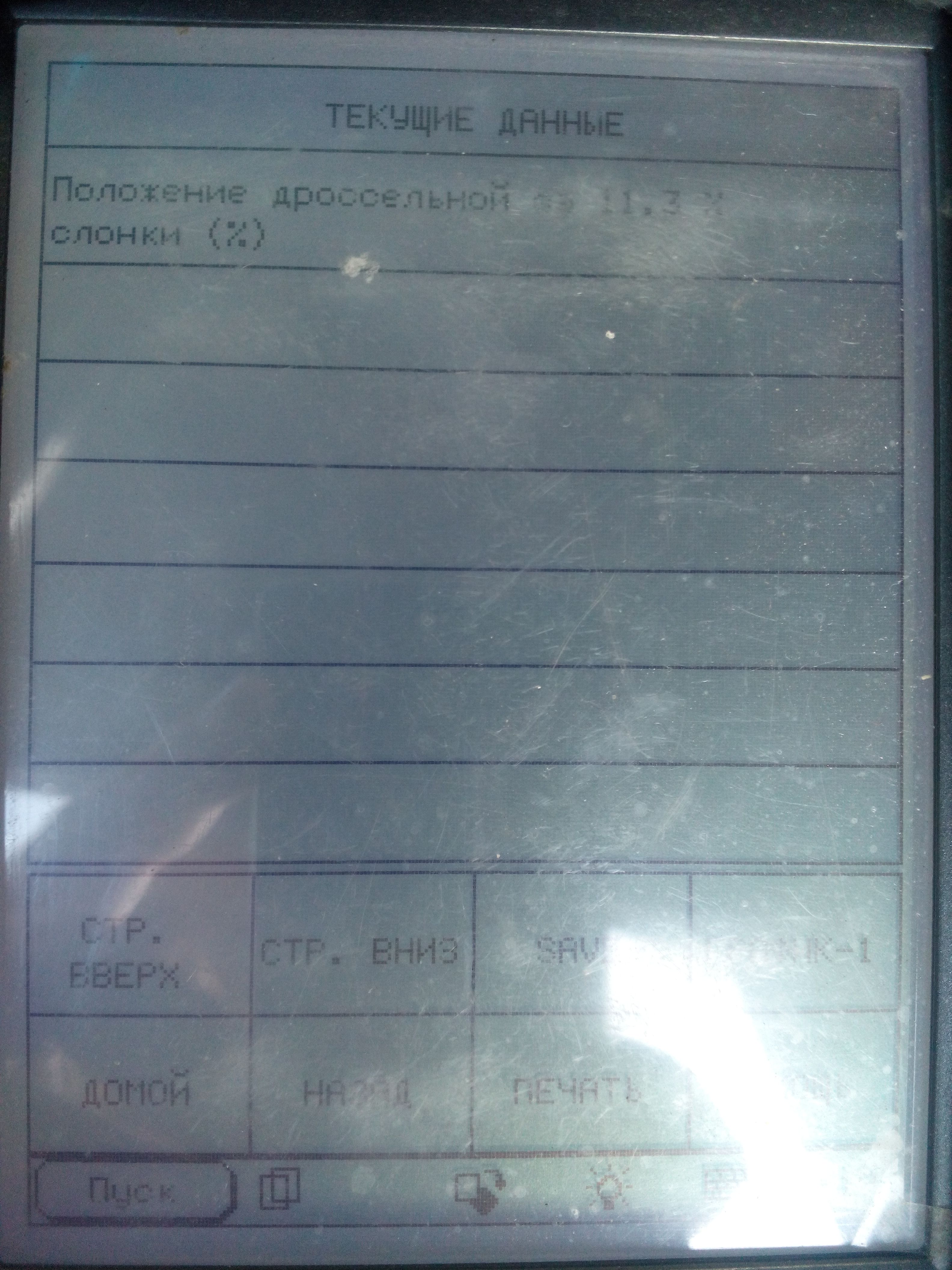

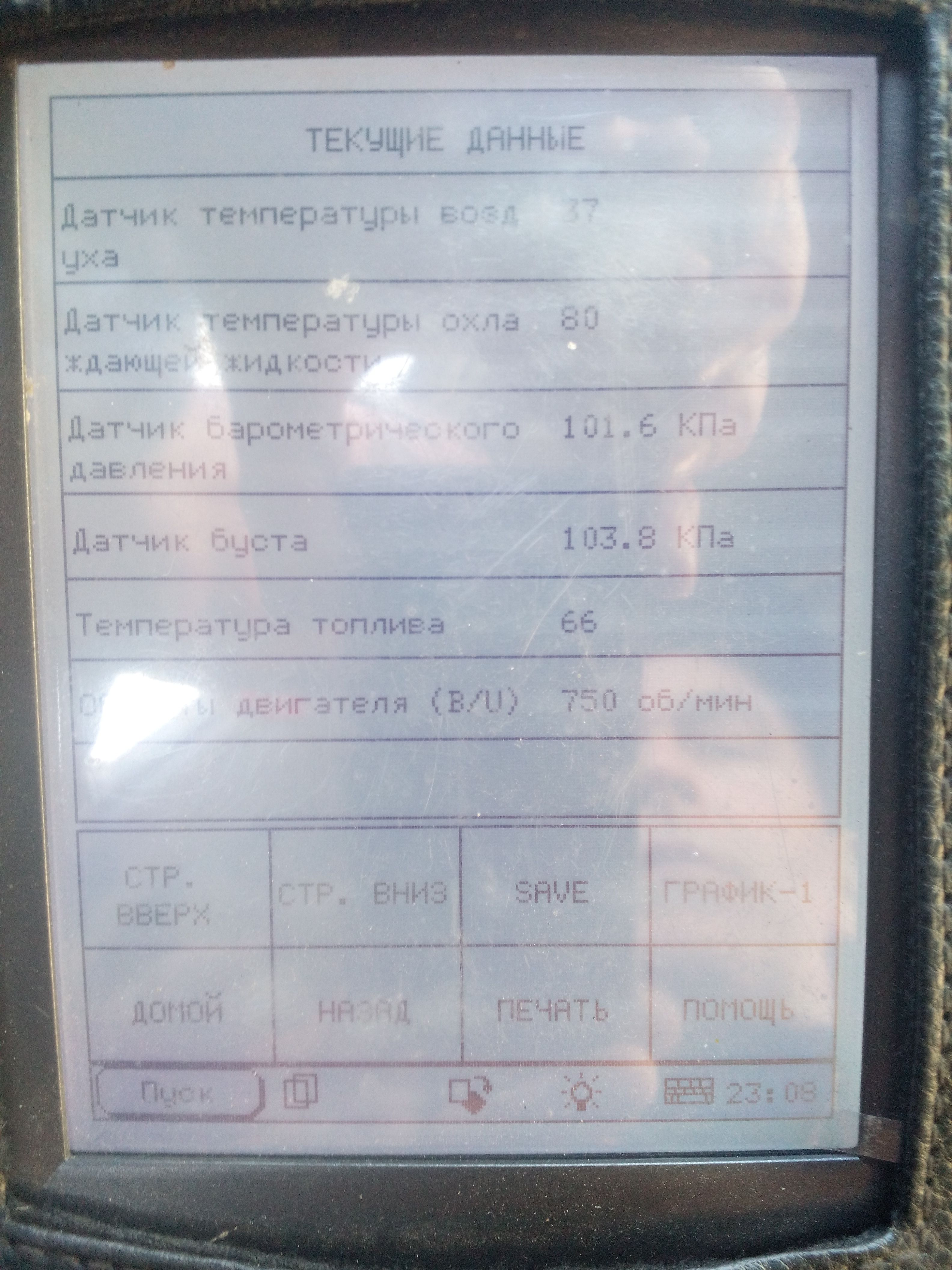

Нашел человека с launch... ошибки как и предполагалось 41 и 49, с датчиками вроде как все в порядке (картинку прилепил)... клапана на блоке соленоидов рабочие... но на клапан не поступает 12В
может тупо провод с ЭБУ на блок соленоидов перебит? не подскажете как проще прозвонить?
на холостом ходу
на холостом ходу
газанул.....
газанул.....
