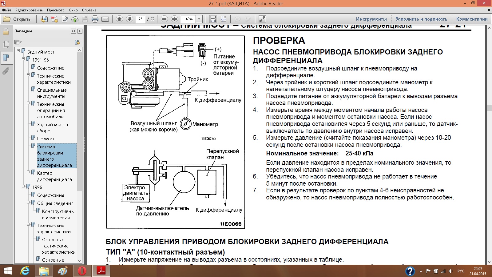

Компрессор дует 0,34.Это что, мало?
Сообщения: 57502
Поблагодарили: 4804 раза
Re: Совет по ремонту блокировки зад.дифа.
Grad 62 писал(а):
SNOOPER писал(а):Дунуть в мост, хоть ротом :)
Это как раз сколько и должно быть по максимуму.
Трубку проверяли что к мосту прикручена, как Вам выше советовали?

Компрессор может дуть не переставая также в случае, если поршень не жмёт на микровыключатель из-за отсутствия вакуума (так было в моём случае). Подозреваю, что мембрану можно убить избыточным давлением (другим компрессором).

Какой вакуум?
Это пневма, т.е. наоборот избыток воздуха.
Ну и мы в теме обсуждаем неисправности блокировки редуктора моста, а не компрессора.
У ТС он как раз нужное давление создает и выключается.

Вы смотрели картинку что я выше выкладывал?!
Или что смотреть/слушать, я всё знаю...........

Это картинка из мануала, я его прочитал прежде чем что-то делать. Не умничаю ни грамма, просто пытаюсь сказать, что для начала надо убедиться, что компрессор работает корректно (не просто шумит или не просто качает, а именно работает корректно), а потом уже лезть в редуктор, тем более, что мастер сам редуктора такого не видел, но советы даёт.
