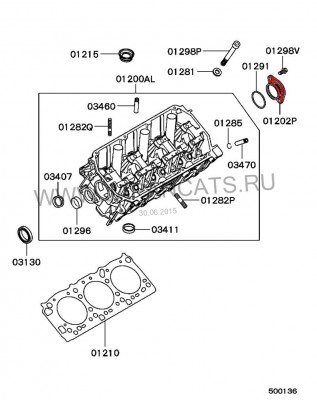

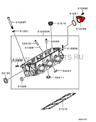

Ничего не снимал кроме воздуховода справа - там меняется легко и быстро, а слева просто неудобно корячиться. Кроме того слева на одном из болтов закреплена коса кабелей. На ощупь определяешь расположение болтов предварительно вытерев гавнище тряпкой. Нужен накидной ключ на 14 вроде. Вынув болты шатаешь крышку, как только она зашевелится просто ее вынимаешь. Масло при этом не вытекает. На крышке в канавке расположено резиновое кольцо. Его меняешь и в обратной последовательности собираешь всё на герметик для верности. Делов на пол часа неторопясь. Обычно дольше маслогрязь очищать приходится. Короче там всё элементарно.
правая башка
правая башка
левая башка
левая башка
