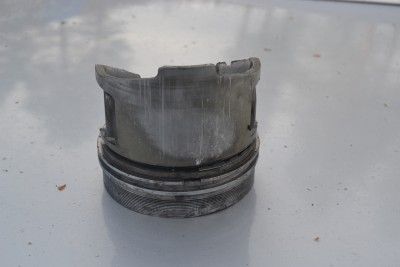

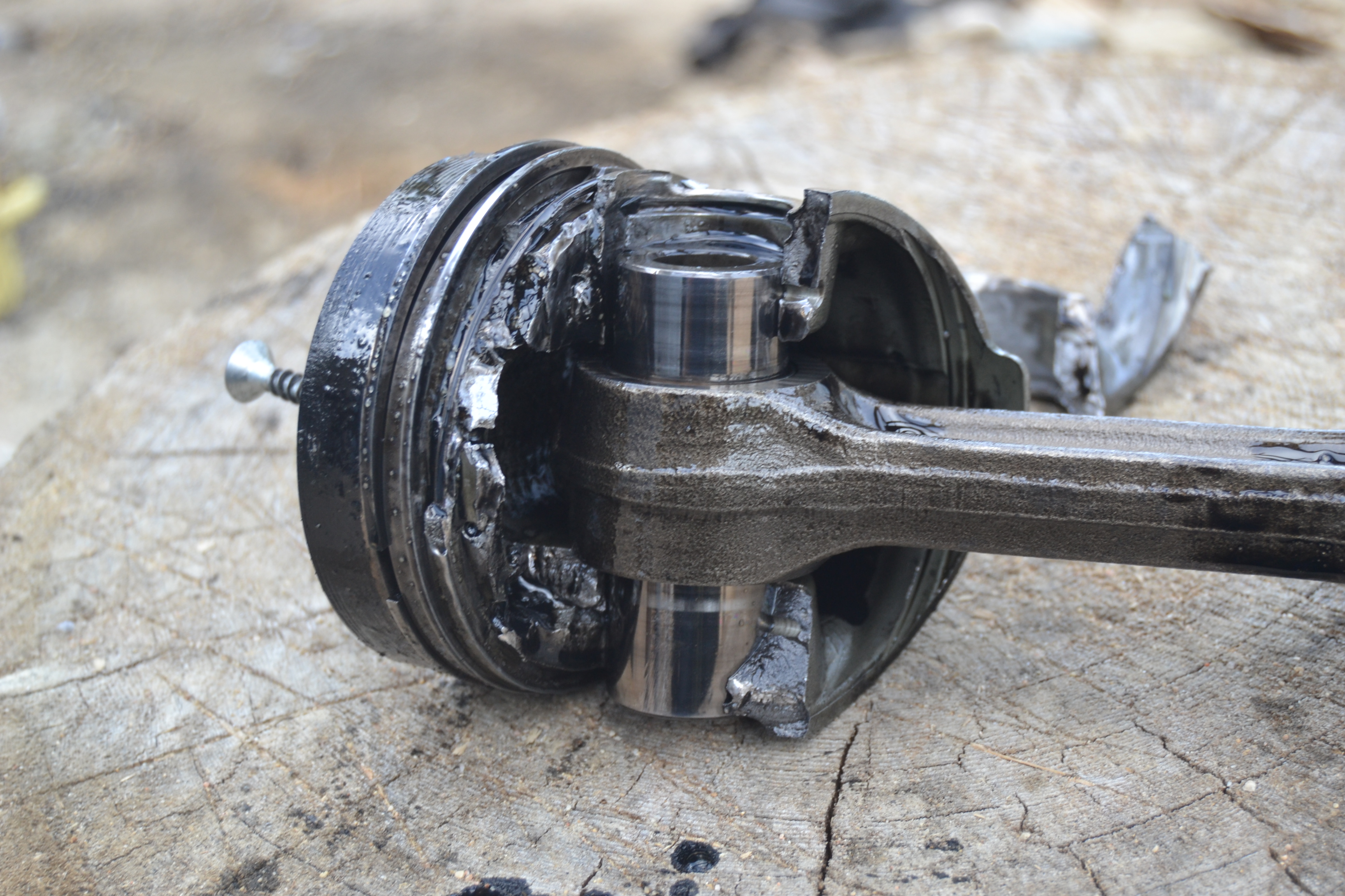

раскидал мотор, 3 цилиндра в идеале. выработки почти нет. Мотор бы с радостью отметил 500 т.к. юбилей, но вот поршень в 1 цилиндре приказал на капиталку. Пздц. Часть поршня лежала под нижним балансиром, что и вызвало его заклинивание. Остальная горсть его частей отдыхало в поддоне. Еще бы чуть чуть и... Обещанные фото прилагаю))
Сдается вопрос: как так? Почему? Топливо с проверенных заправок, катаю бережно, масло хорошее лилось...

Что-то молчат все - нетипичное повреждение поршня.
Говорят, что если дать много оборотов без прогрева то может обламывать юбку. Еще как вариант – перегреть. Еще говорят, что может быть при очень больших зазорах между цилиндром и поршнем – типа во время воспламенения поршень юбкой колотиться.
Как вариант - брак, но двигатель много пробежал, на брак не походит.
PS: А можно поршень со всех ракурсов.

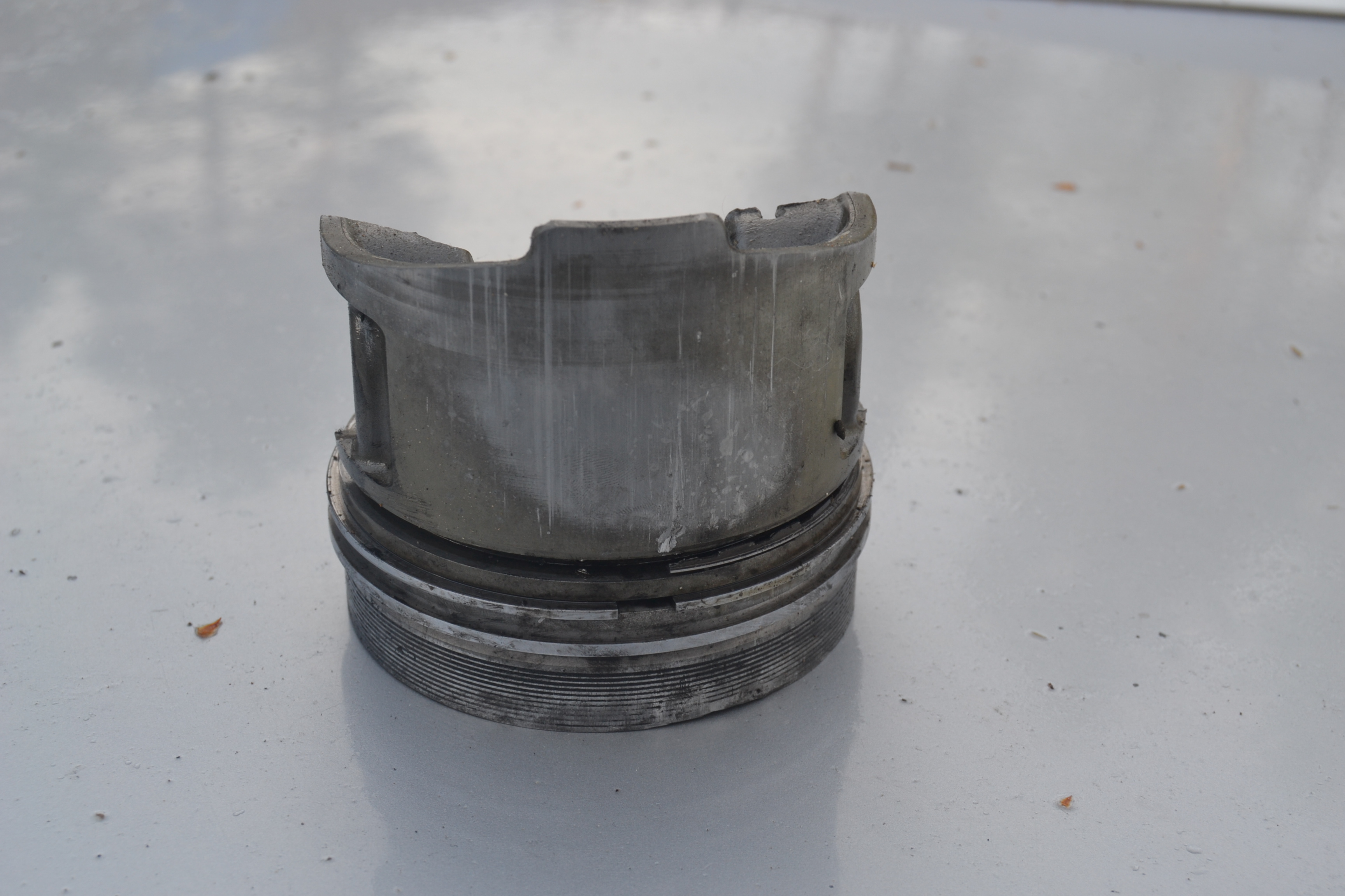

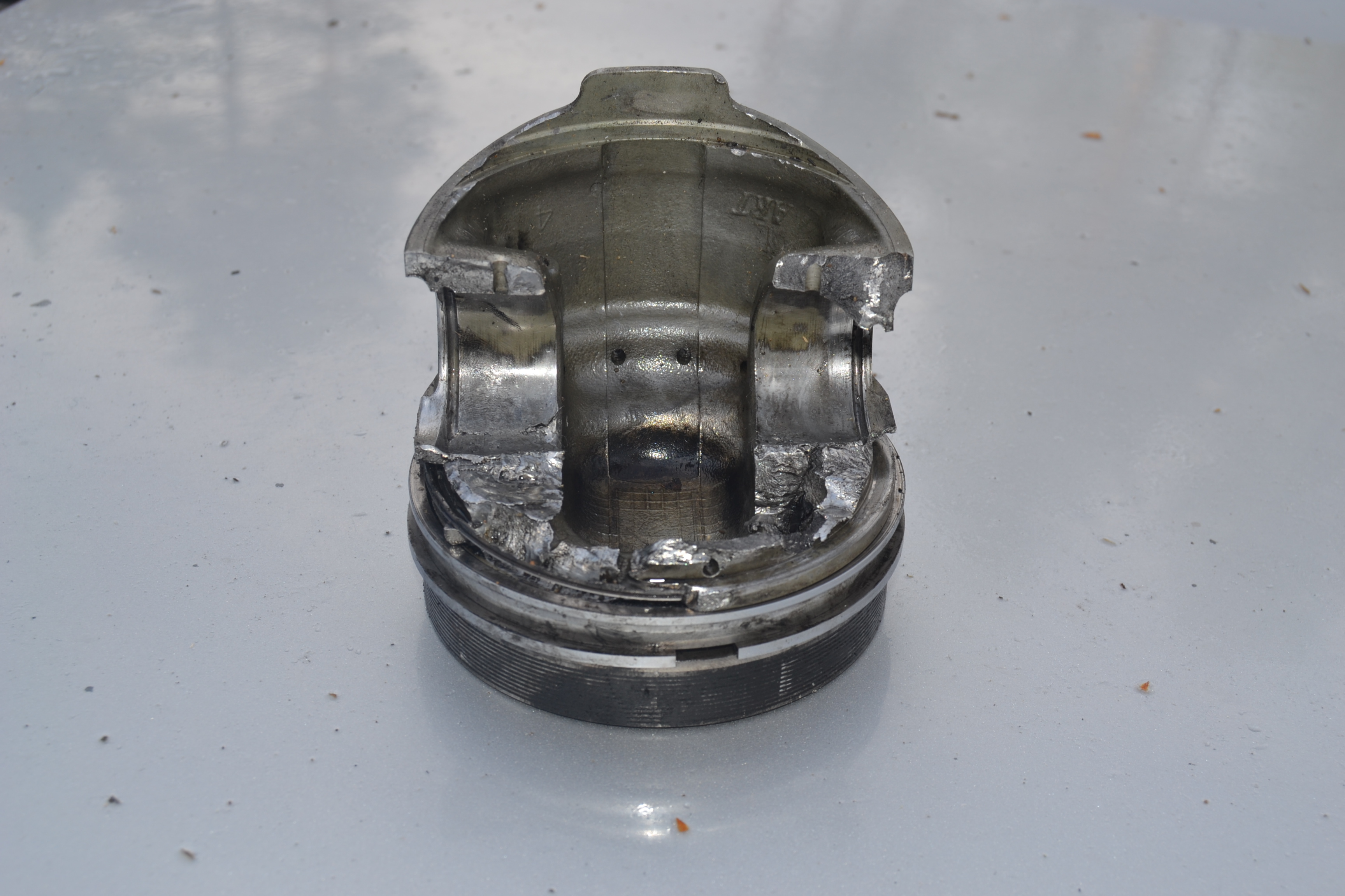

ну как то так..

Вот эти раковины (пометил красным) выглядят очень странно... Задиров на шейке нет, а раковины есть и весьма глубокие и от места разлома есть расстояние.
Нижнее место разлома странно выглядит (пометил синими стрелками) зернистость высокая в месте разрыва, хотя там температура высокая и разрывать алюминий будет с таким видом. Вот вверху на разрыве мелкозернистая поверхность.
Может спецы подтянуться, скажут чего...
