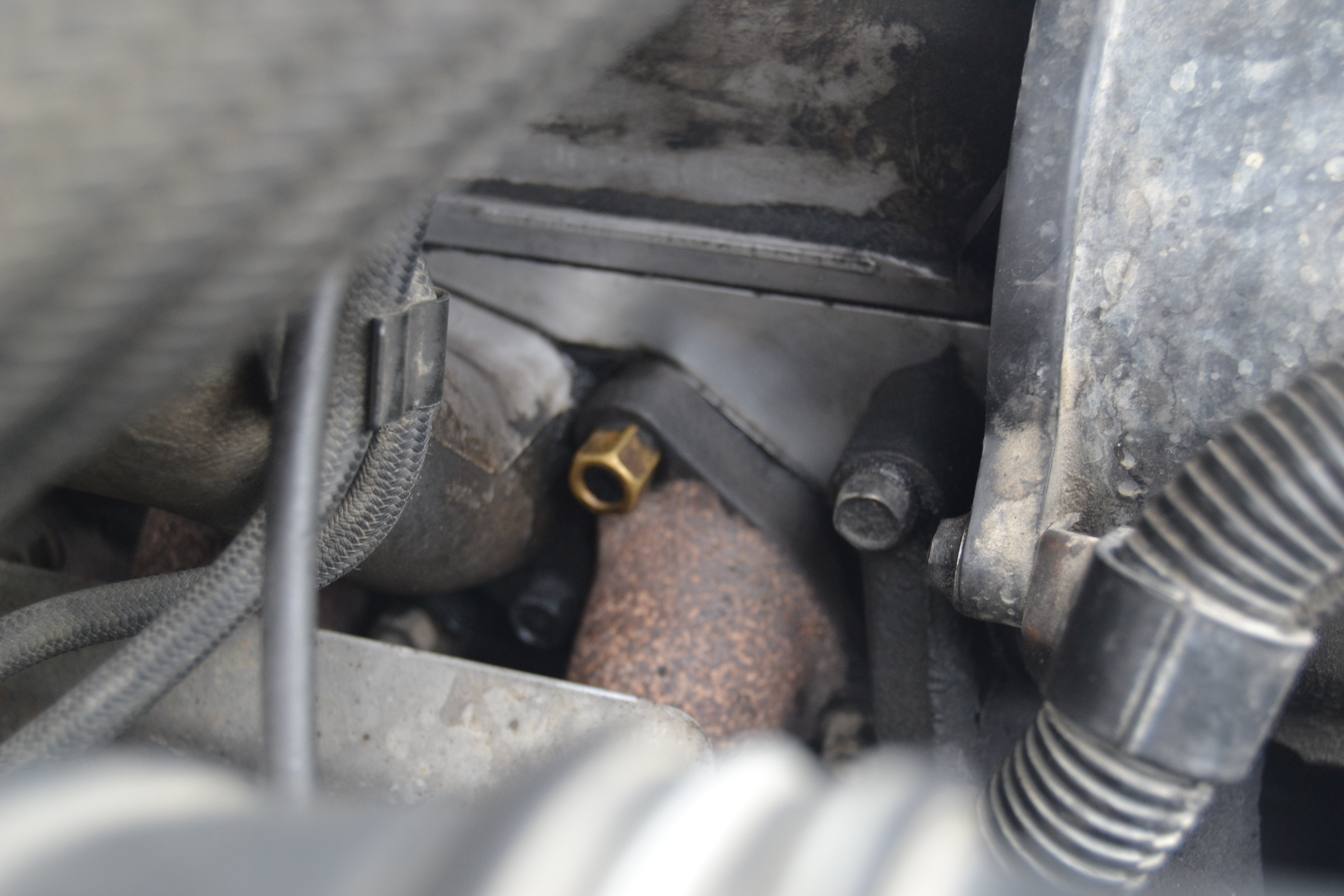

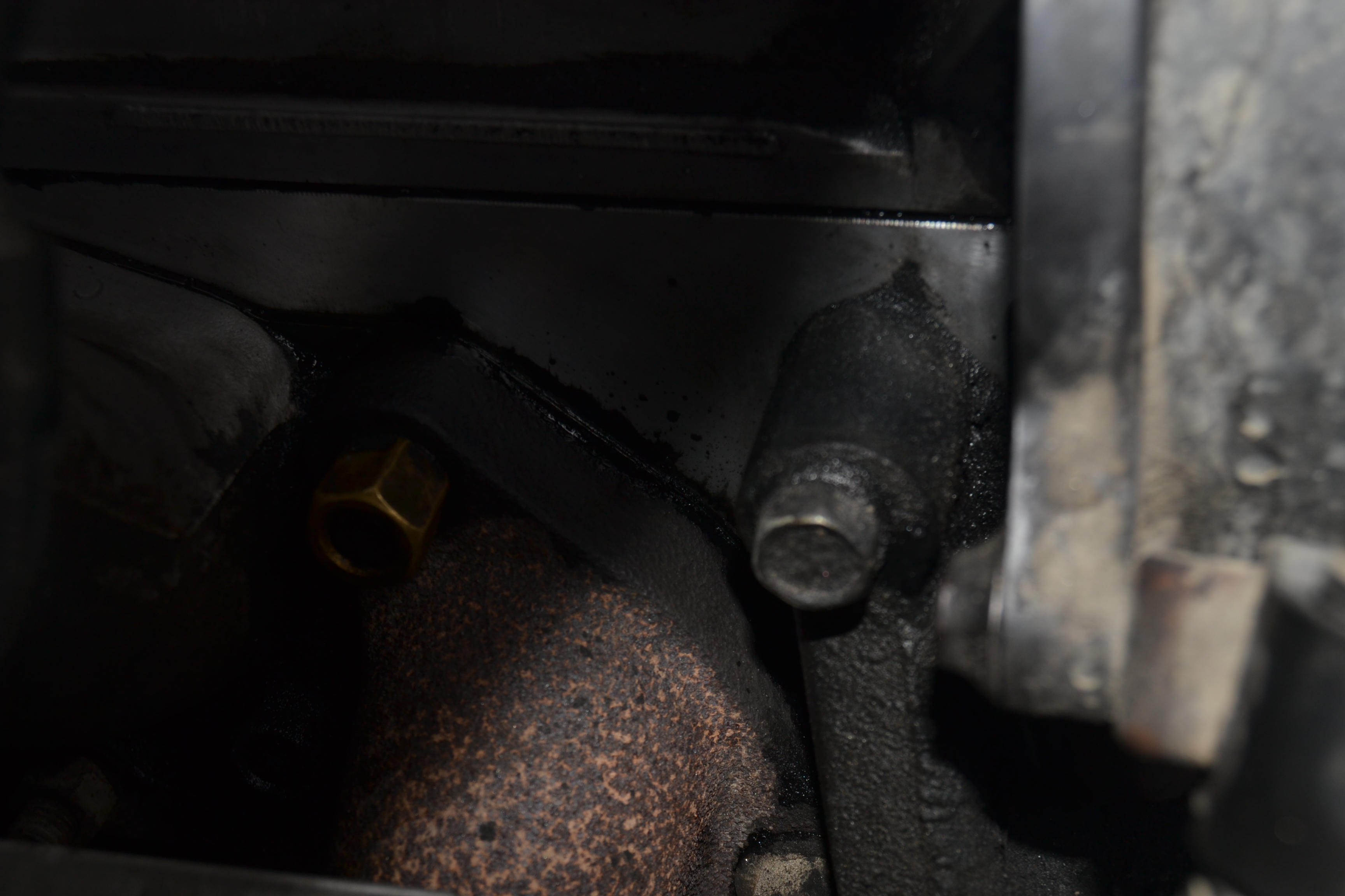

Заметил, что из под выпускного коллектора давит масло. При повышении оборотов пузырит. Понятно, что коллектор плохо протянут, но откуда там масло? Маслосъемные колпачки???
Вот фотки до поездки и после поездки(2 км)

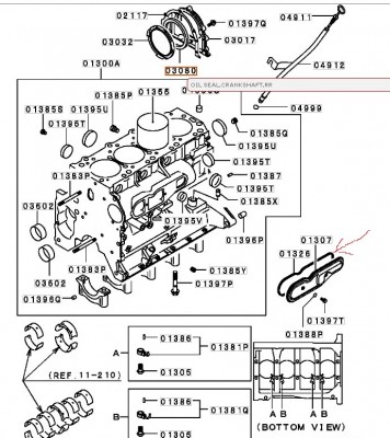

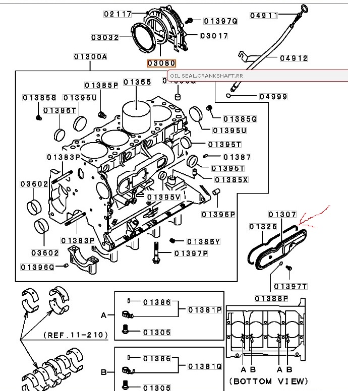

Так ни кто и не ответил,это она?я стрелкой показал,это все места откуда может масло течь?я бы заказал уже их..

имхо часть двигла, где стоит ТНВД, может быть в масле по следующим причинам: прокладка клапанной крышки(у меня из-за нее весь блок был сырой), прокладка крышки балансира (что на картинке), в месте соприкосновения шахты щупа с блоком цилиндров, из-под соединения поддон - двигатель. В последних двух вариантах сырой будет только низ блока цилиндров. Больше с этой стороны двигателя маслу неоткуда появиться.
