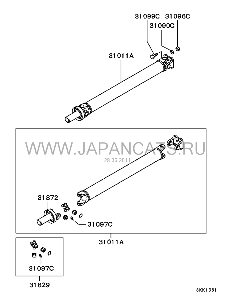

Подниму темку. На экзисте на рисунке выделена только одна крестовина. Я так понял она идёт одинаковая и на передний и на задний хвостовик кардана, верно? И ещё: как диагностировать люфт крестовины? Понятно что, пошатать кардан, но что и где должно люфтить и насколько сильно?

Yankes писал(а): И ещё: как диагностировать люфт крестовины? Понятно что, пошатать кардан, но что и где должно люфтить и насколько сильно?
Просто покрути руками кардан, если люфт есть в крестовине, то полюбому лучще заменить....

Кстати, никто так и не ответил - на кардане обе крестовины одинаковые?

Одинаковые. На переднем кардане другие крестовины....
