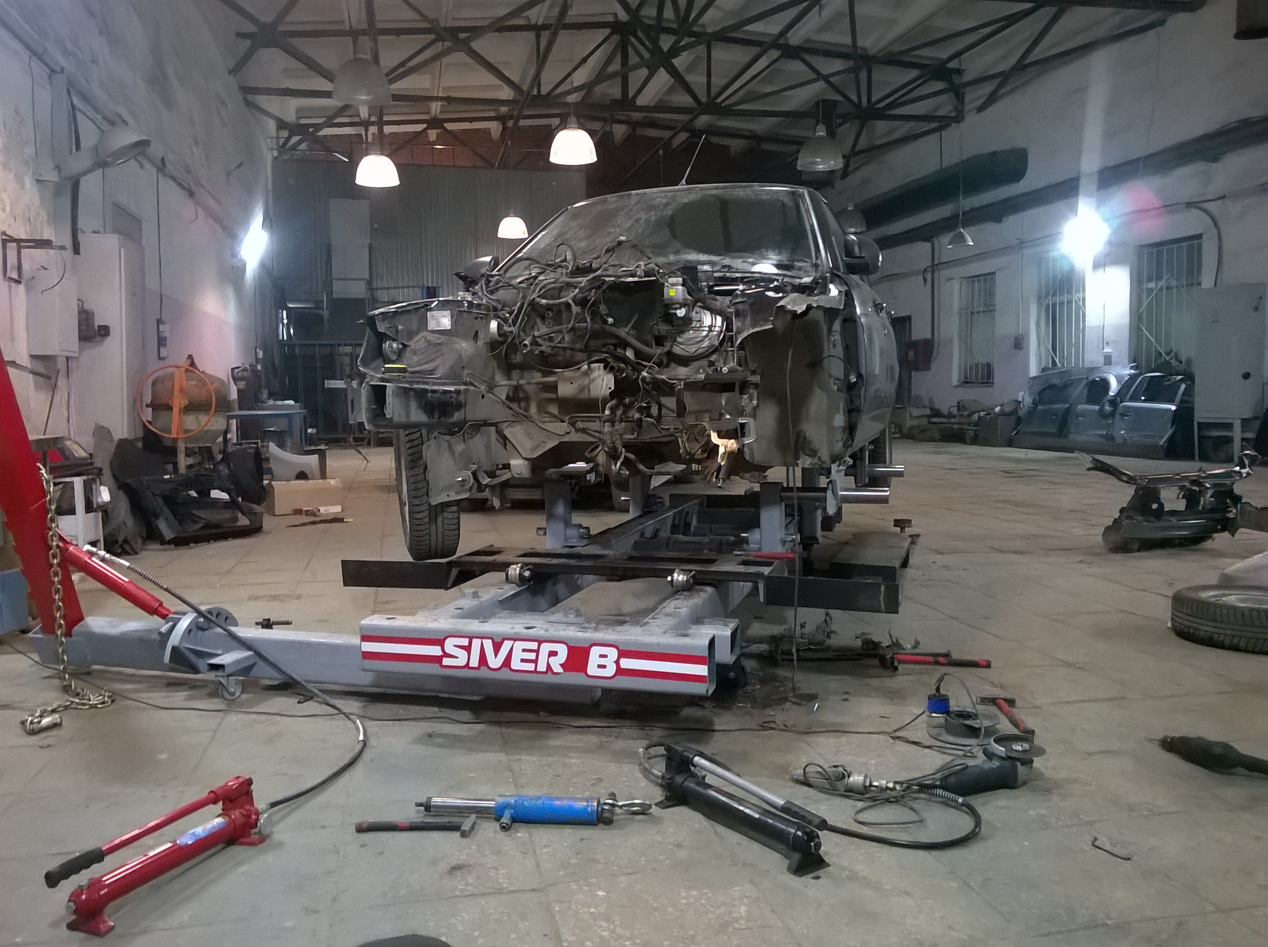

мах578 писал(а):У ребят которые всерьез занимаются кузовщиной есть стенды, на которых крепится авто и тянется как на "дыбе" в тех зонах которые увело, + диогностируются общие размеры. Сам не профи, пользовался услугой 2 раза. правда на пузотерах, раз тянули пер. лонжерон, второй на вольво морда при ДТП налево ушла. Все вернули на место. Рамные авто тож тянут.
Это и есть стапель, мой выглядит вот так.
А так не надо там ни какого стапеля, кронштейн завален во внутрь, давилкой его от рамы повернуть немного и все

Ну я бы за 1тр сделал бы, поднял на подъемнике поставил давилку в распор от рамы к кронштейну, да надавил пару раз. делов то. можно меж кронштейнов, но тут как пойдет и кто пойдет, вообщем не сложно это.
