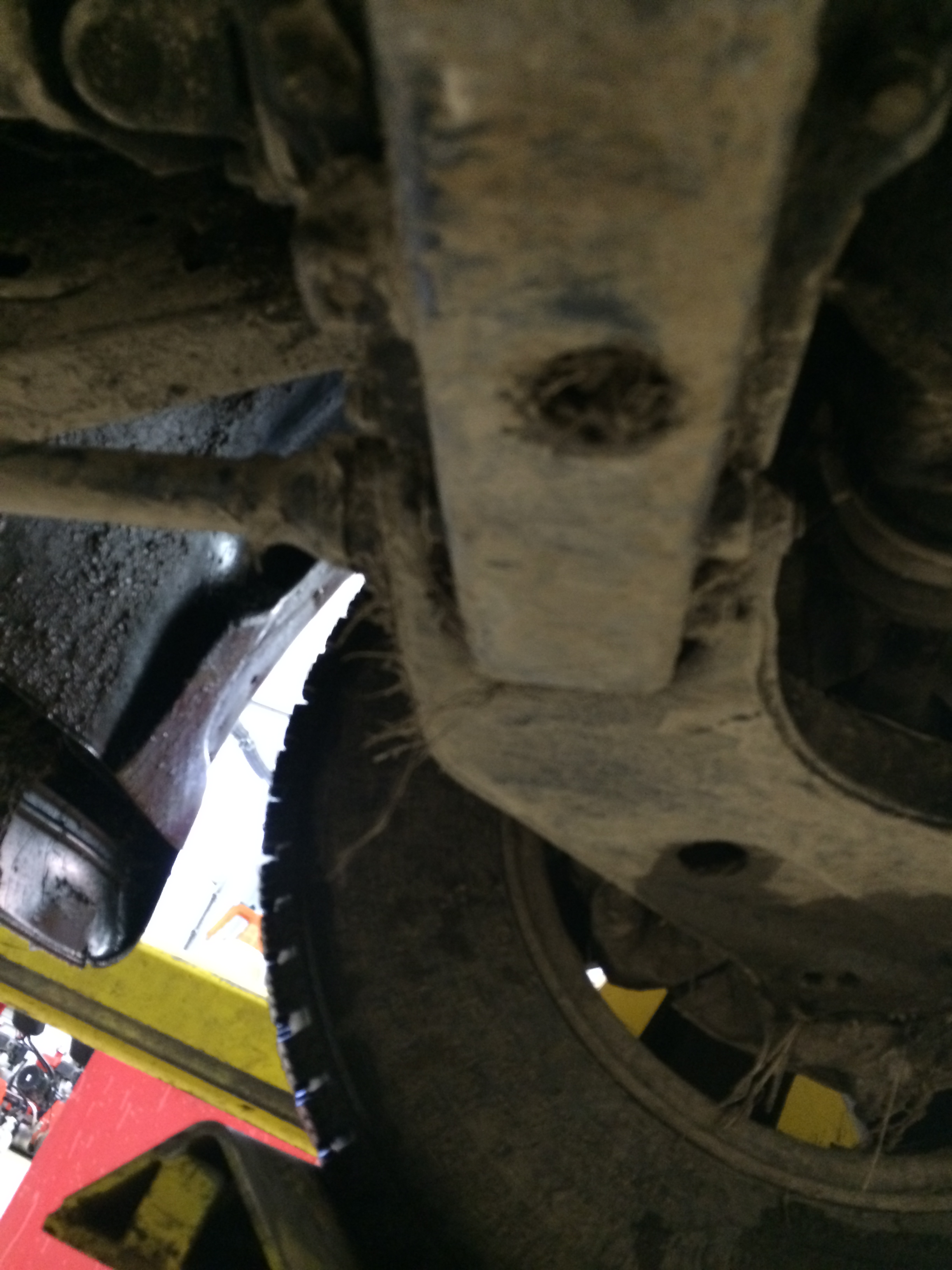

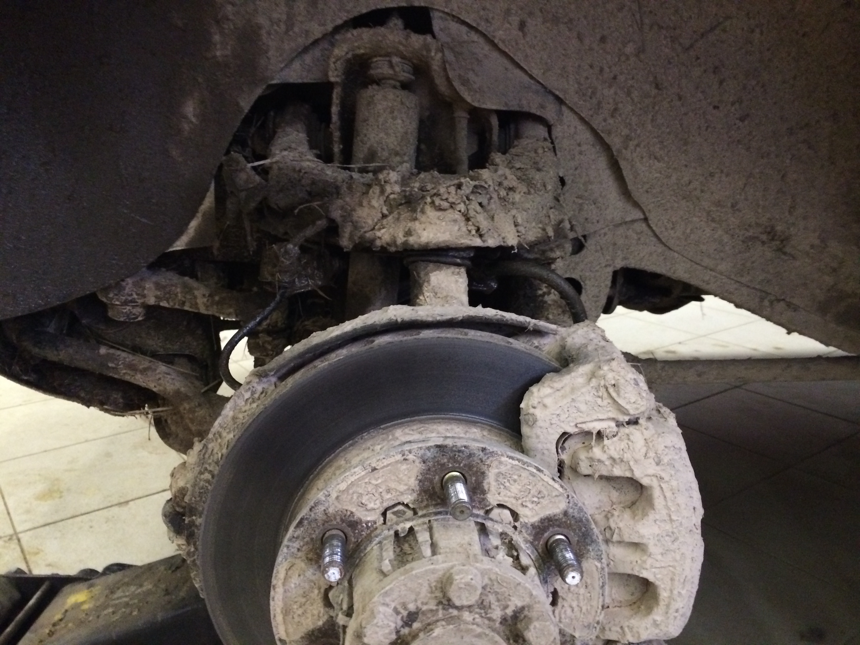

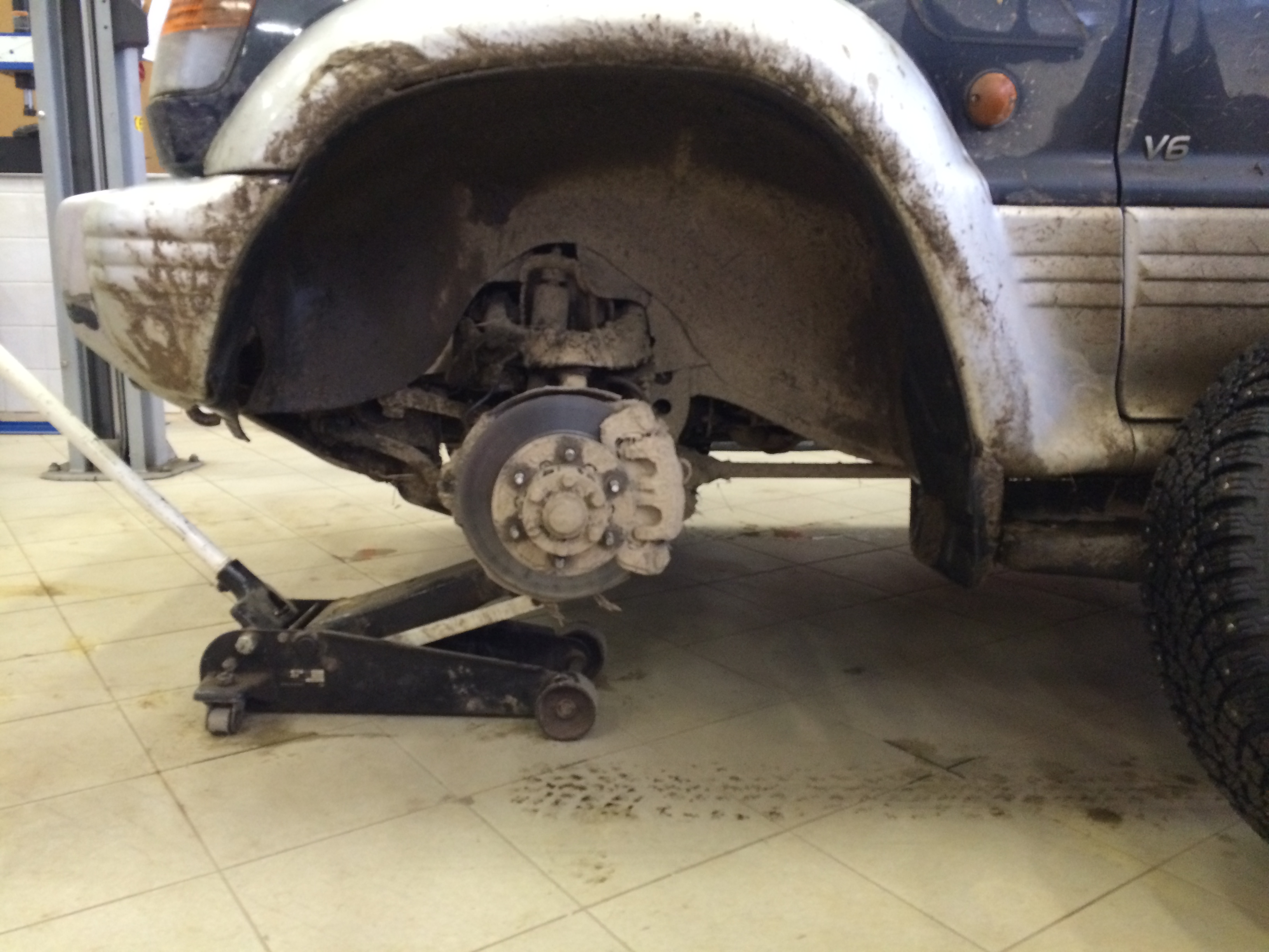

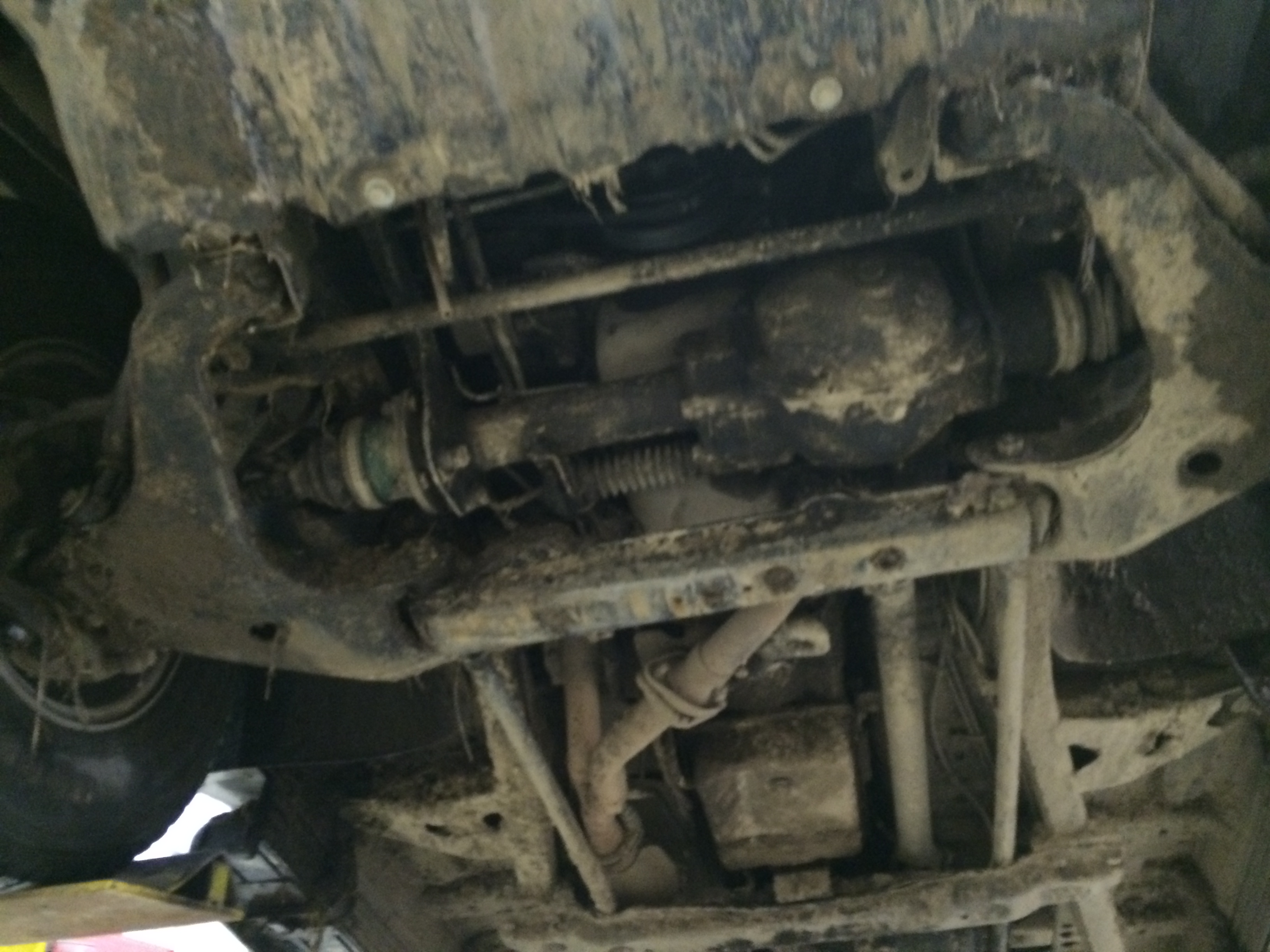

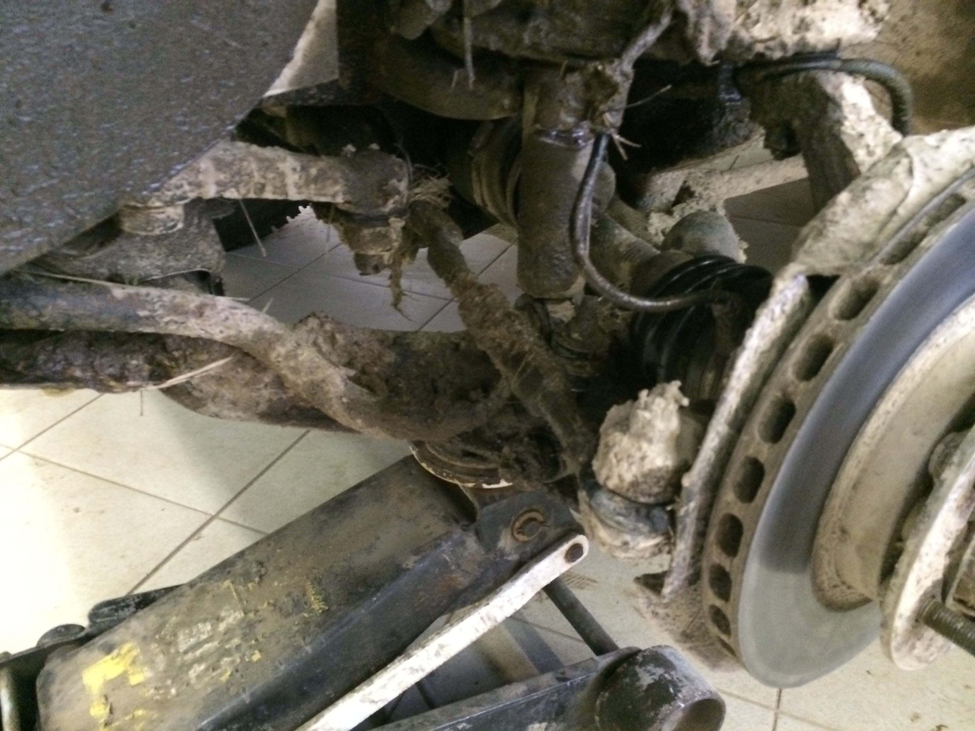

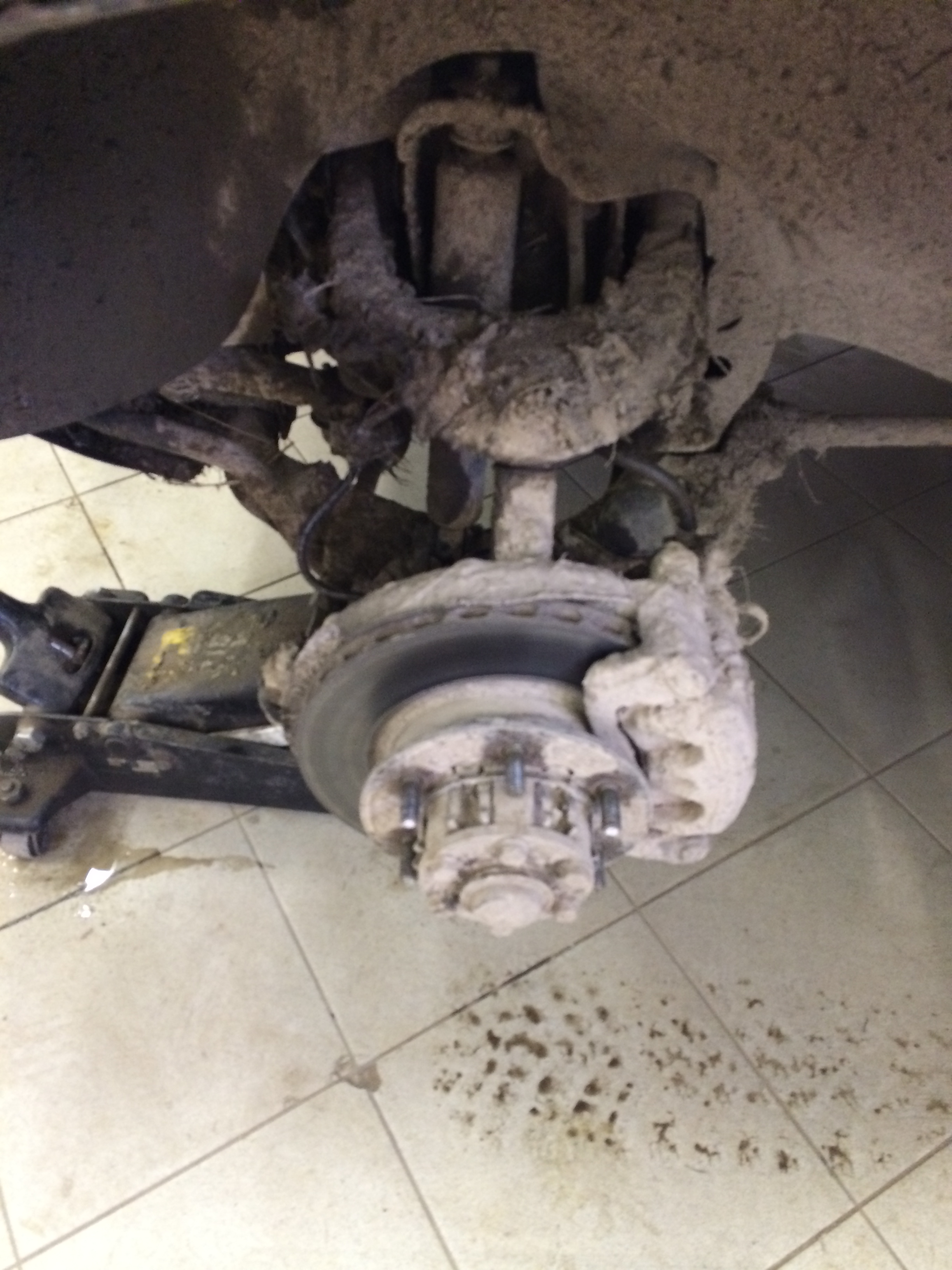

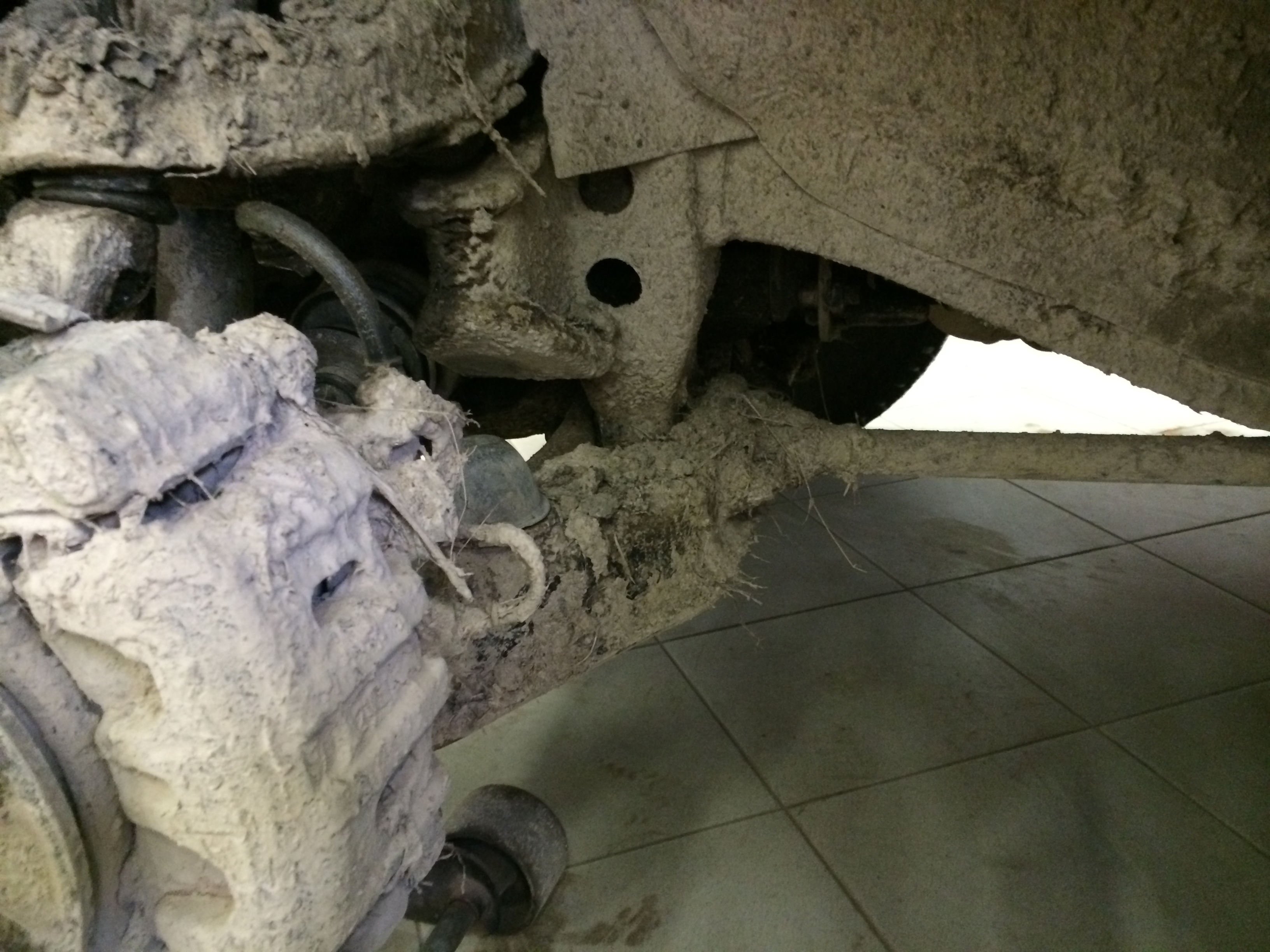

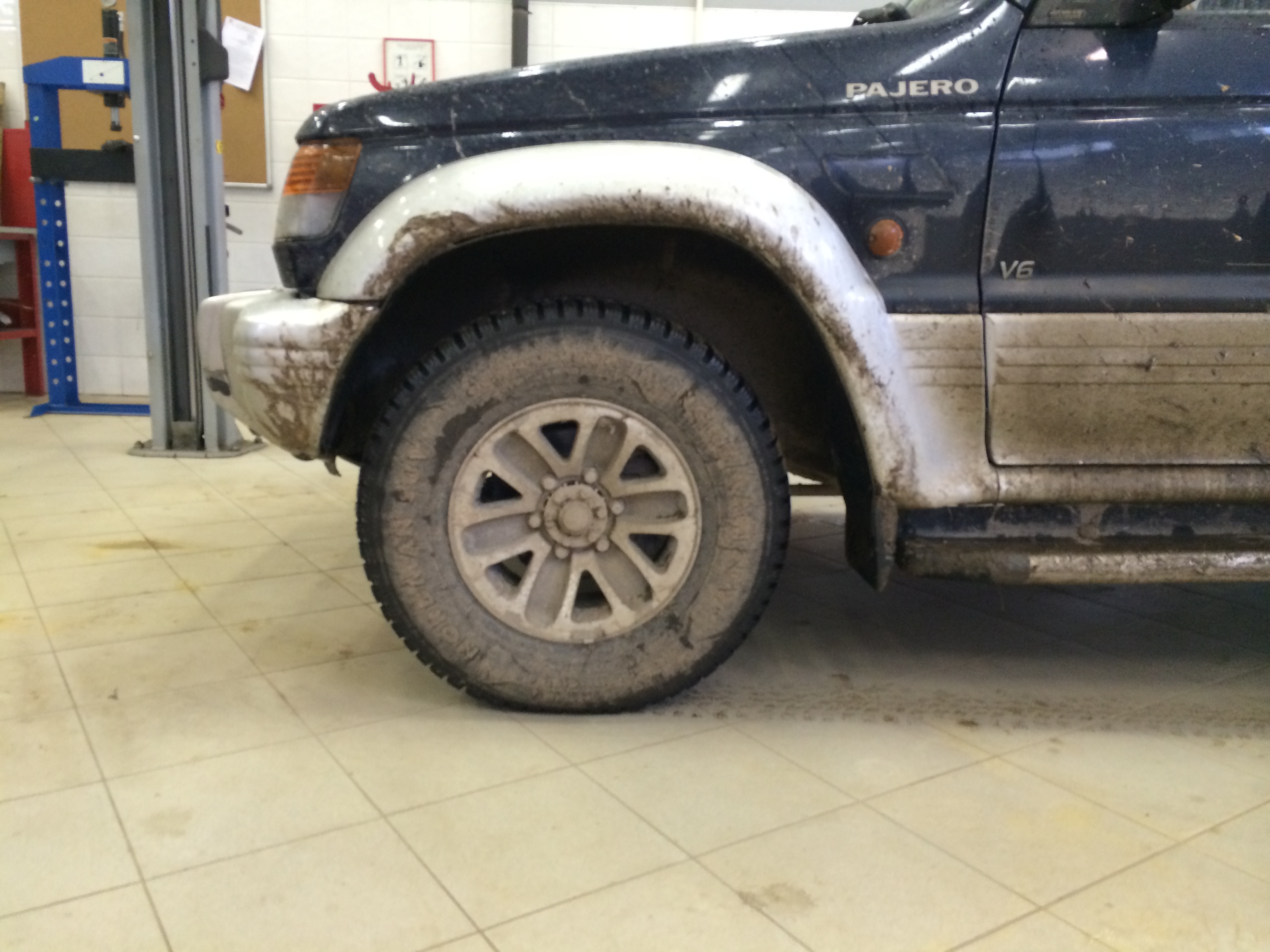

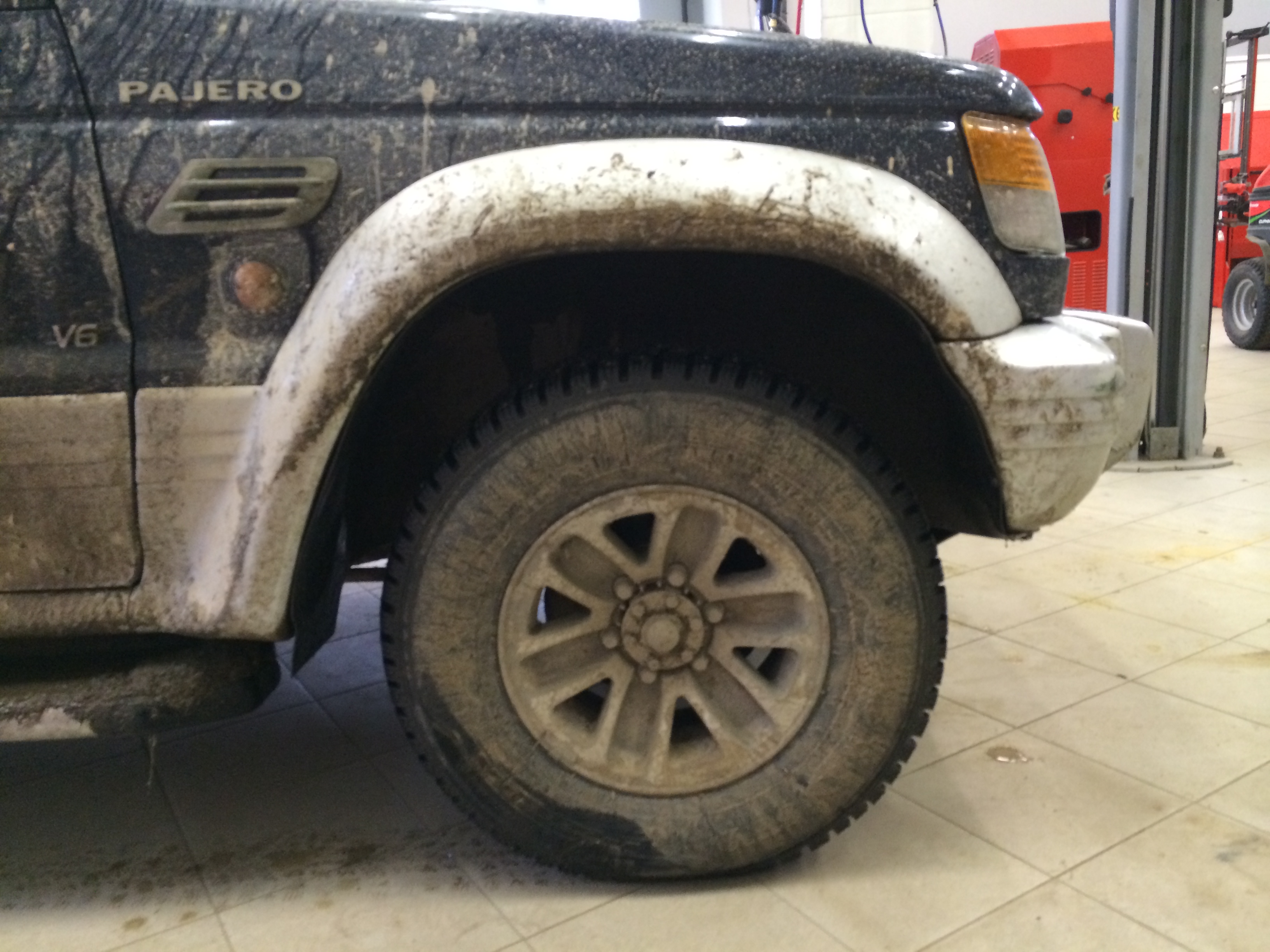

Вот поделал фото,все таки мне кажется как будто смещено крепление на раме,смещение хорошо видно по верхней шаровой
Сори за грязные фото,в субботу ездил на шашлыки

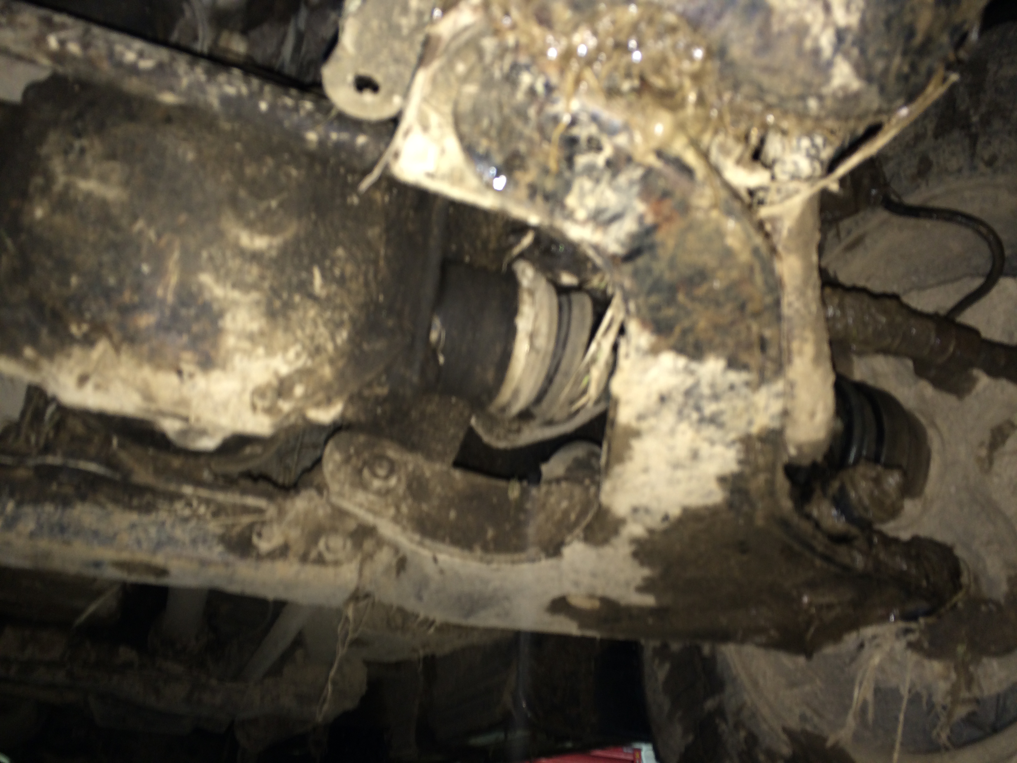

Еще вопрос по торсиону,почему он в таком положении?
правое колесо
правое колесо
левое колесо
левое колесо
А вот что с торсионом

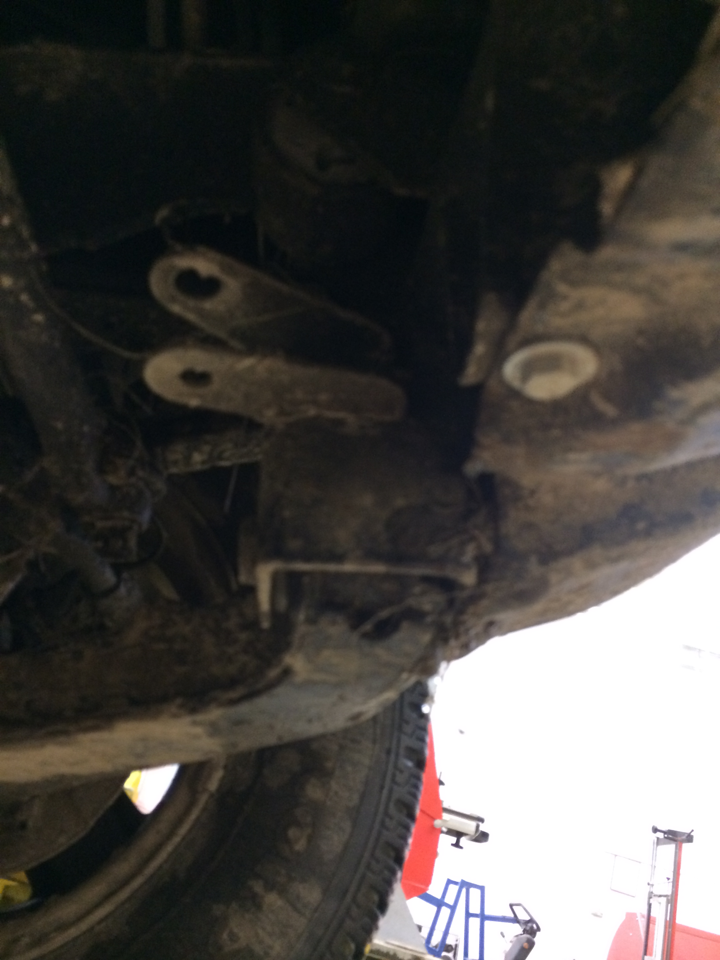

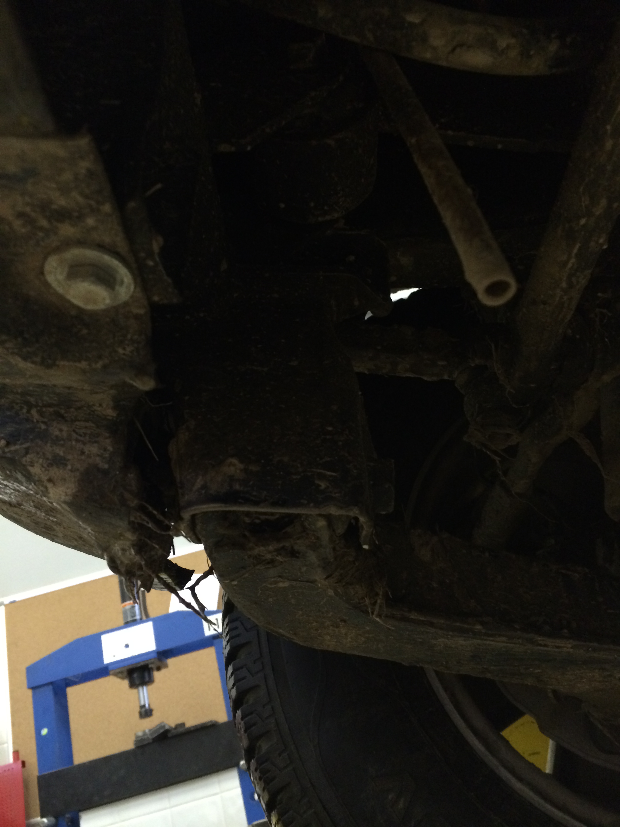

Крепление рычага с права
Крепление рычага слева

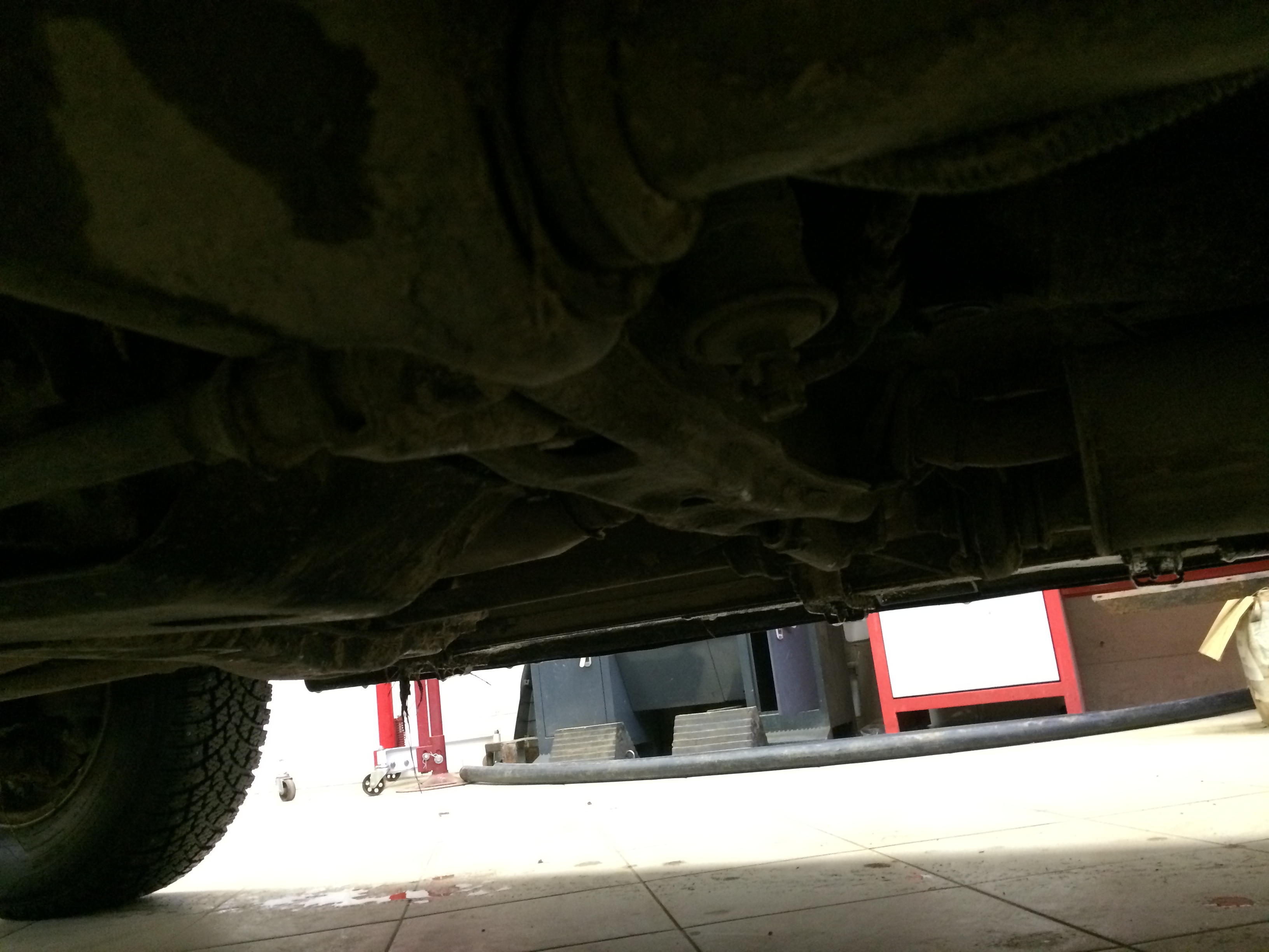

Общий вид
Общий вид

Судя по фотам, у тебя смещен нижний рычаг. Поворотный кулак должен стоять перпендикулярно земле.
Скорее всего нарушена геометрия рамы, по фоткам видно крепление рычагов смещено. Может быть сайленблоки разбиты. Рулетка да яма.

В итоге когда снял передний бампер выяснилось что смещено переднее крепление нижнего рычага вместе с рамой походу.
Скажите примерно сколько будет стоить стапель и нужно ли снимать кузов?
