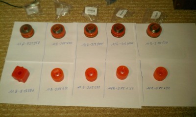

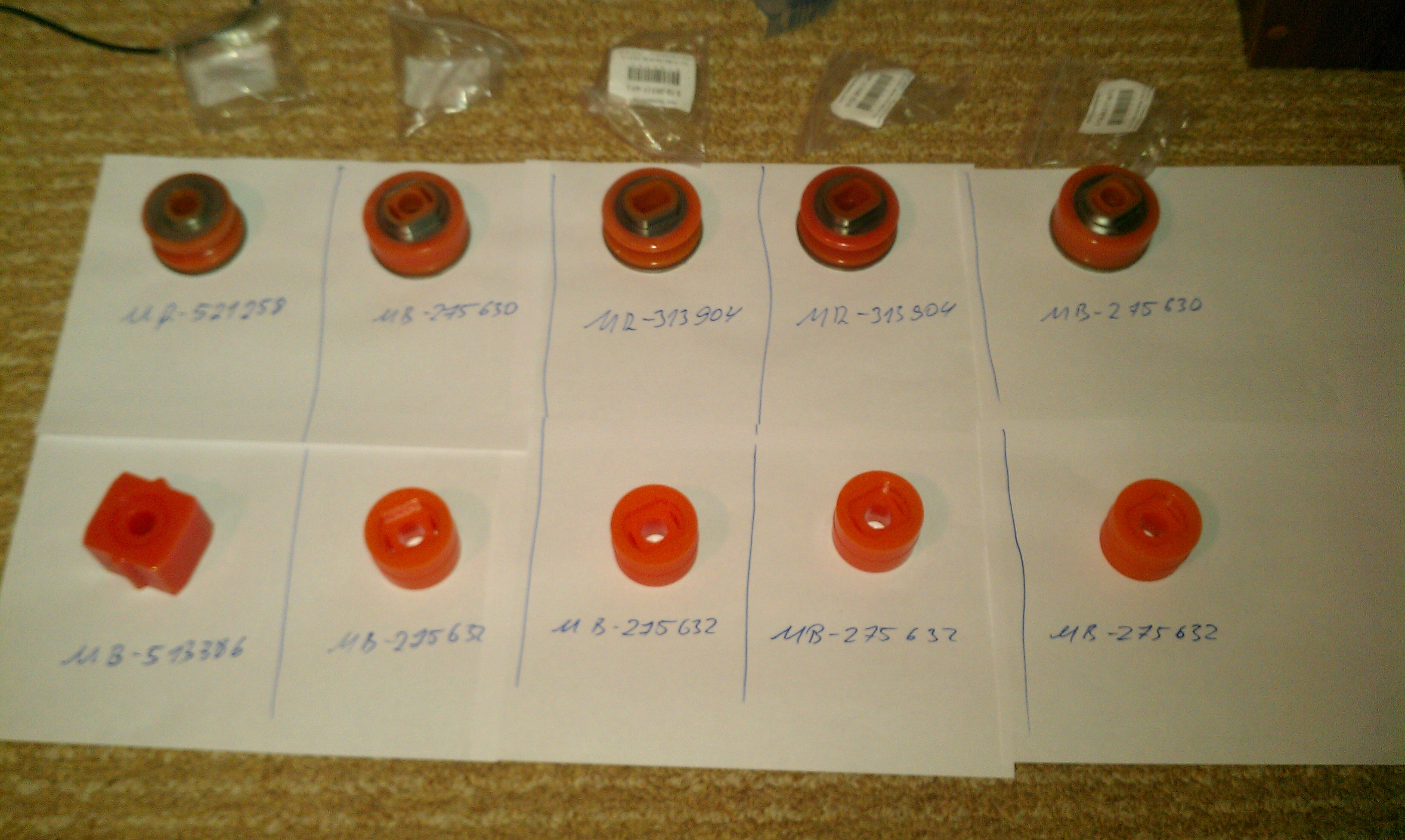

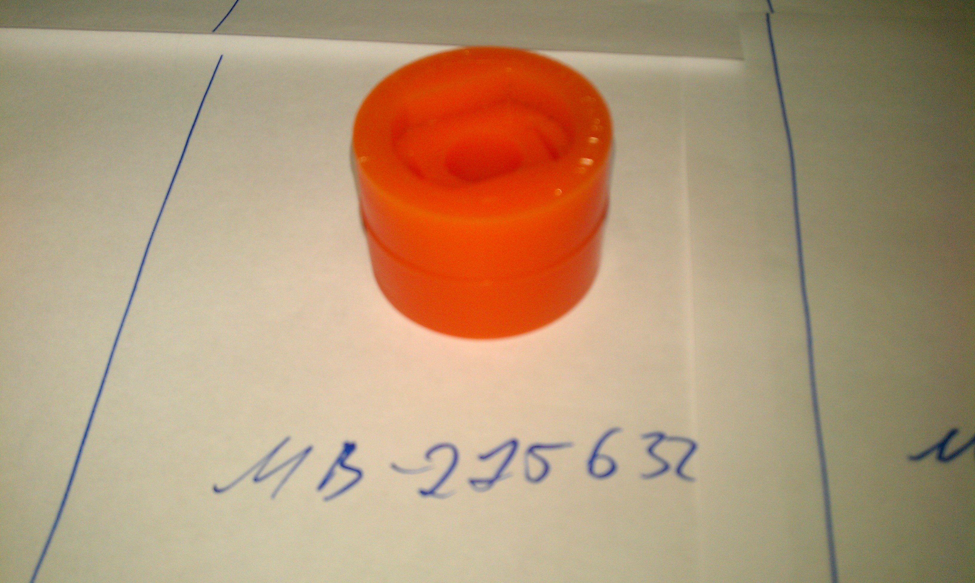

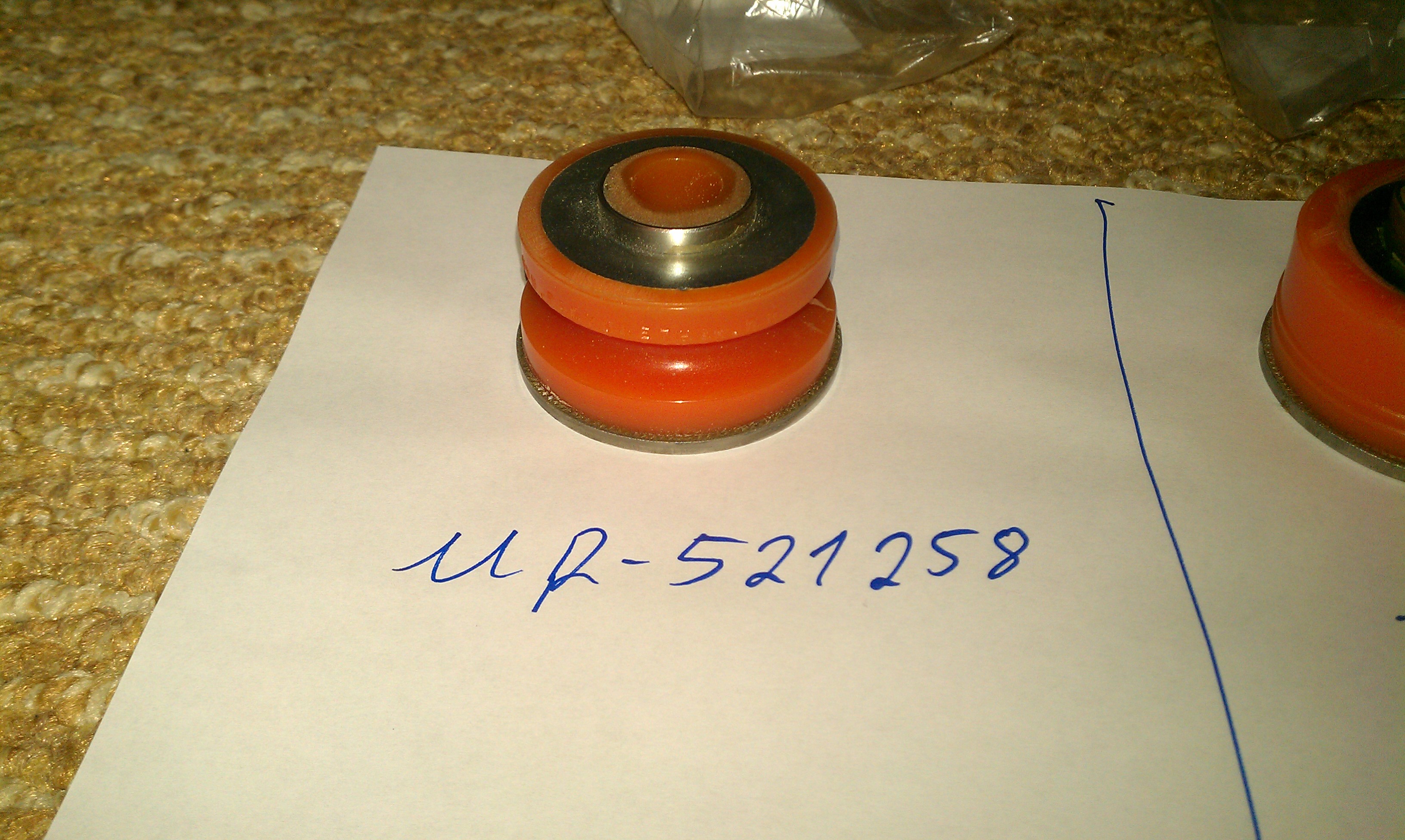

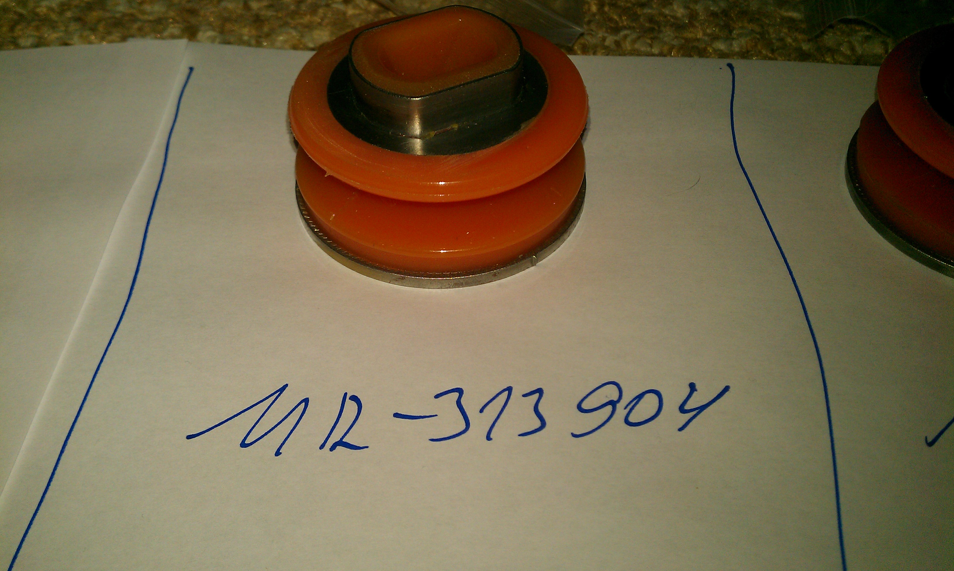

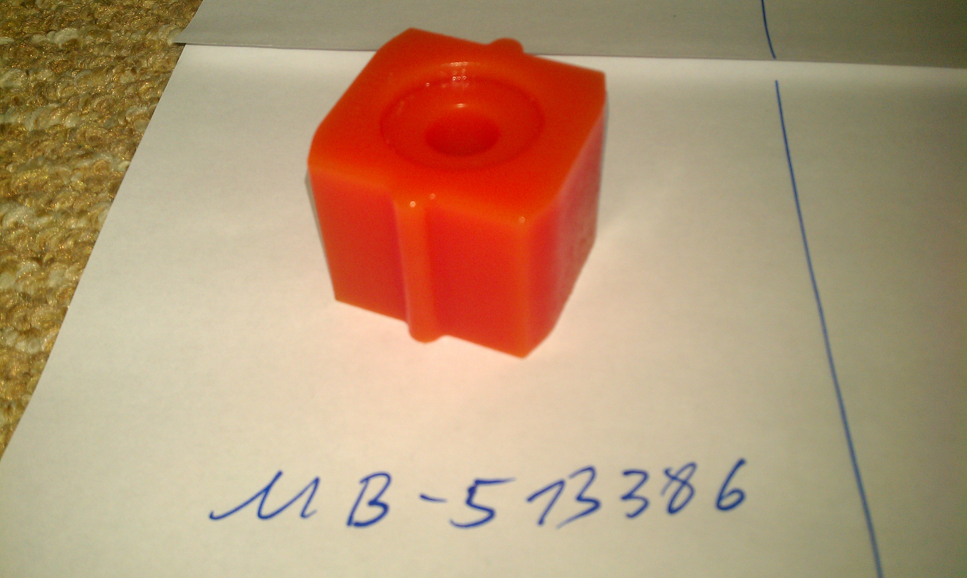

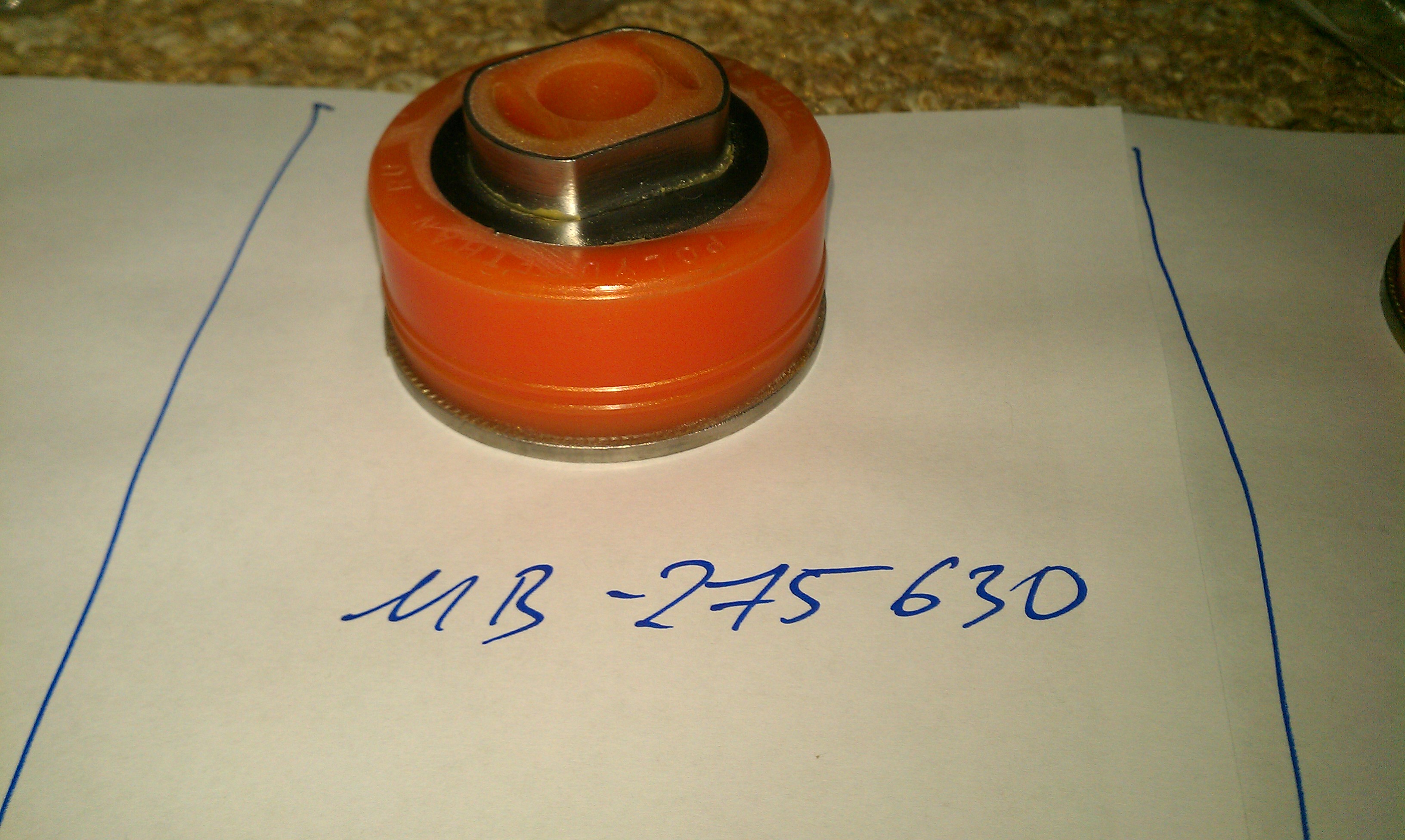

Значит так, подушки пришли.
Вот фото:
кучей и по-отдельности По ощущениям не твердые.
После морозилки (зима еще не наступила
) твердость особо не возросла. Завтра поставлю на авто. Пока все гуд.
До связи, друзья...

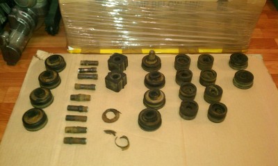

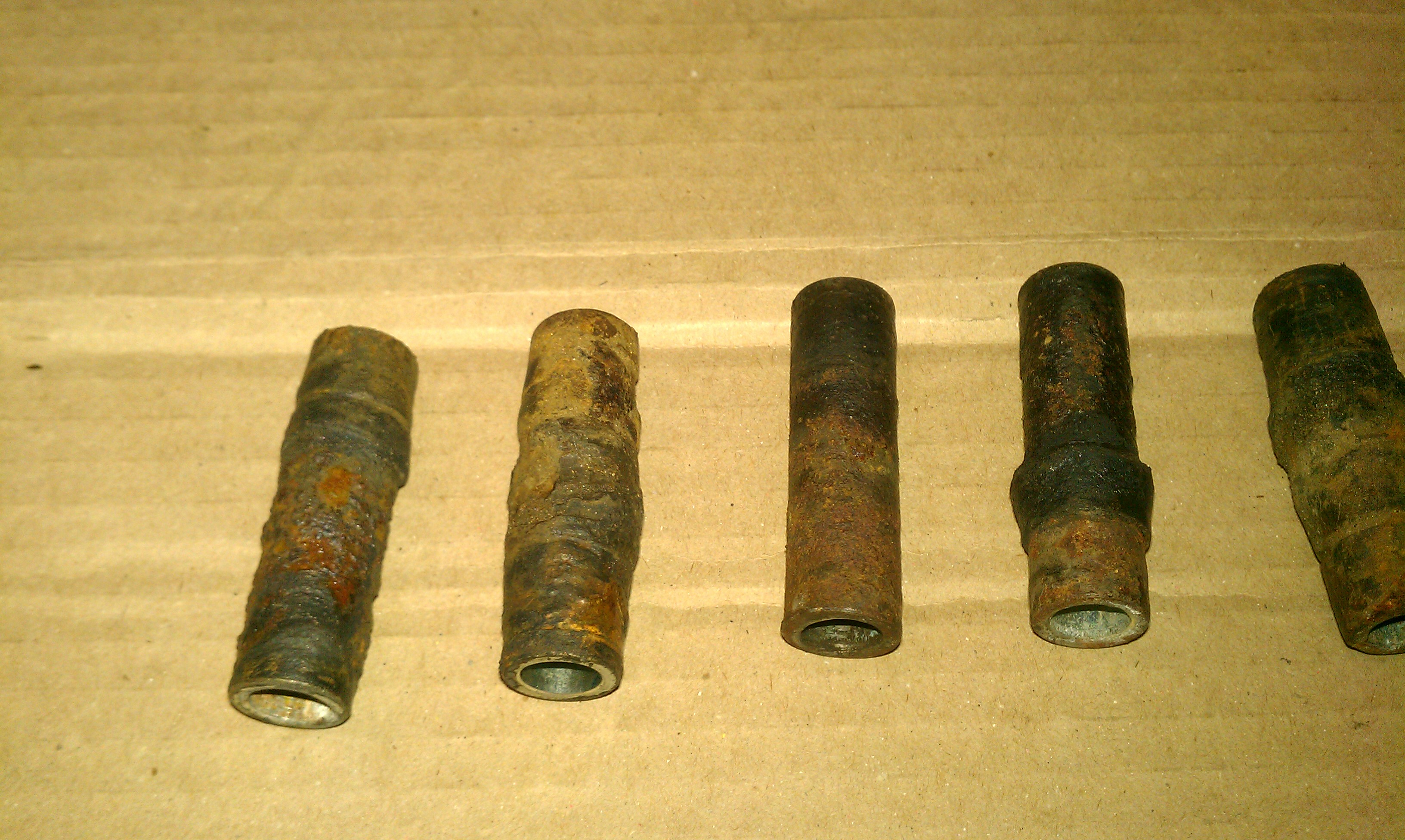

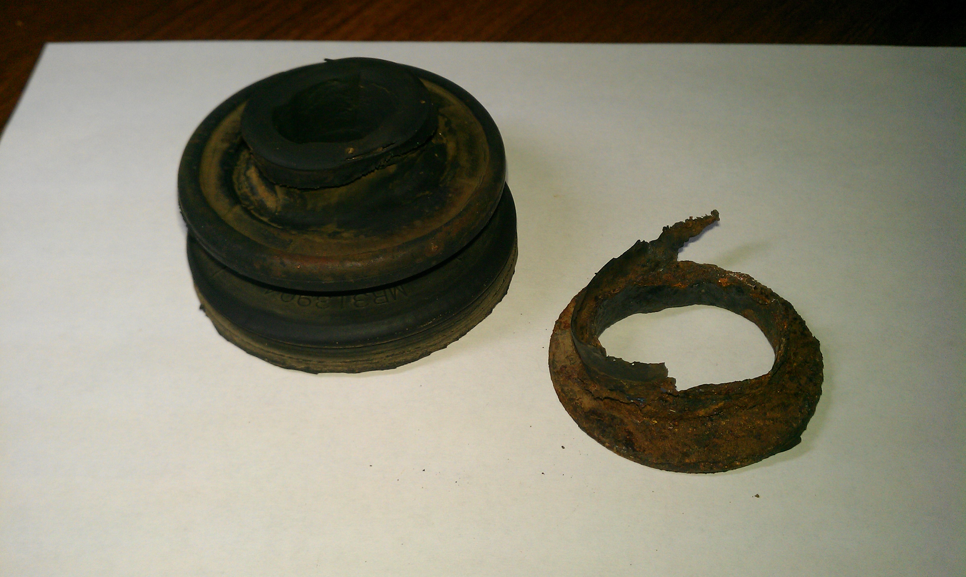

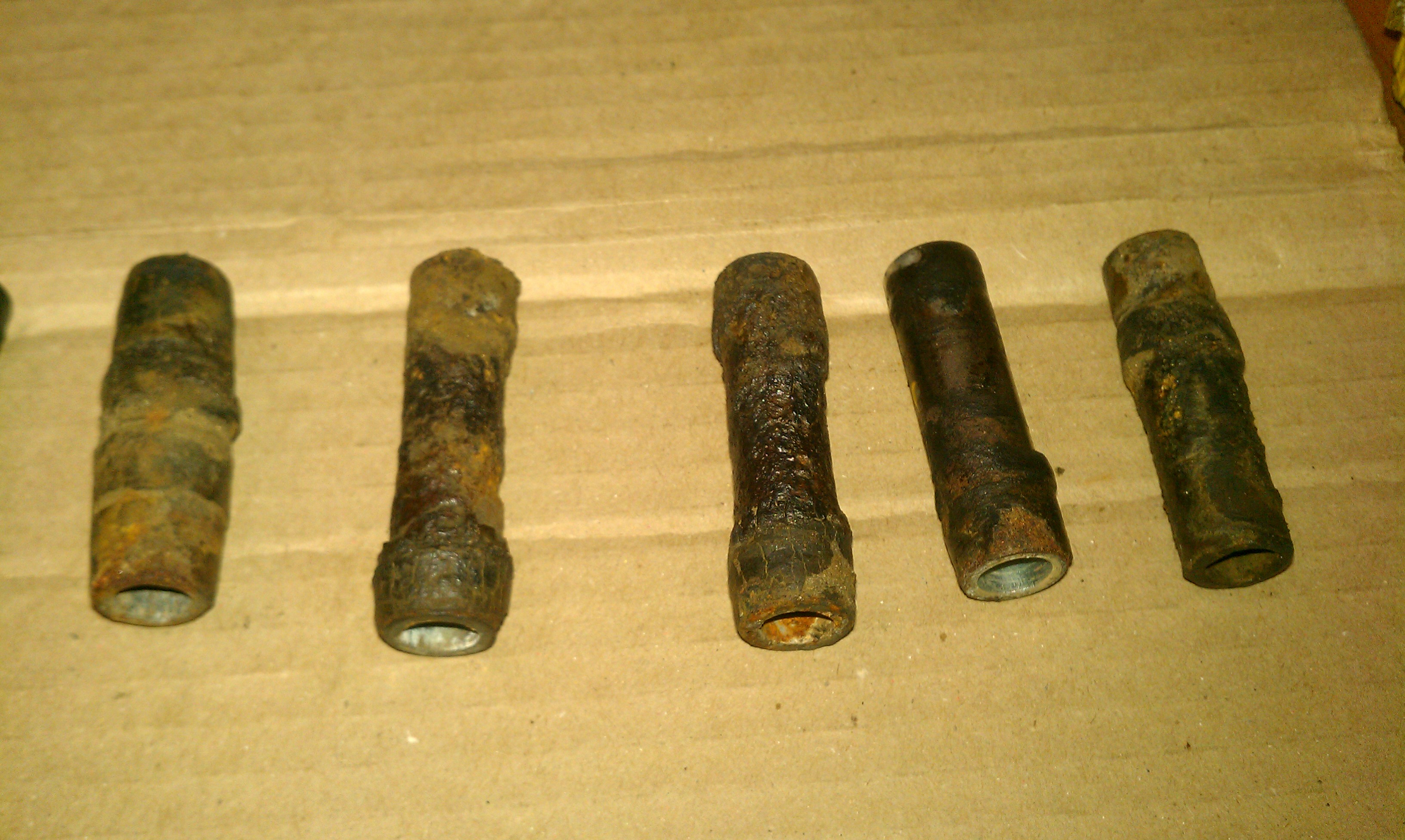

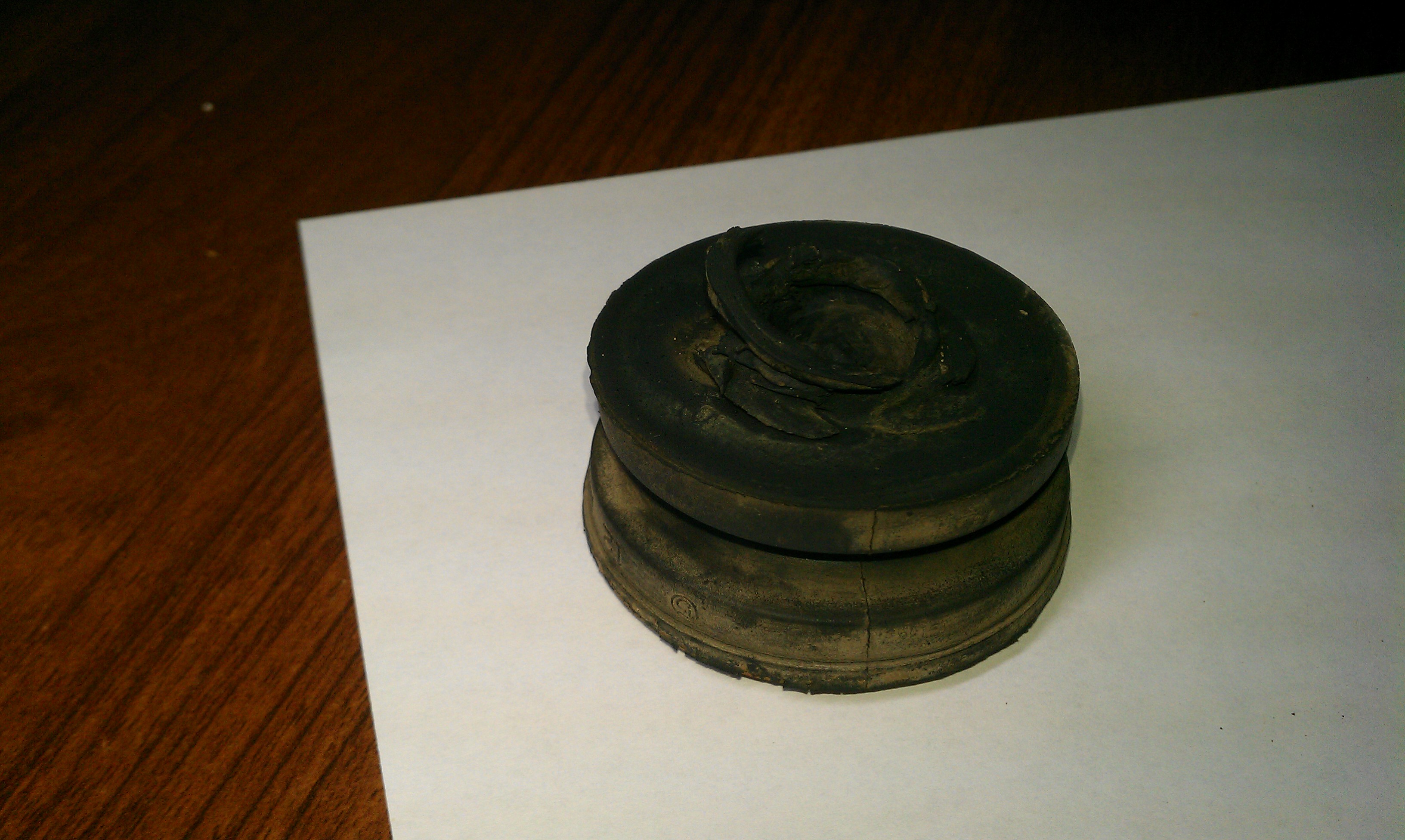

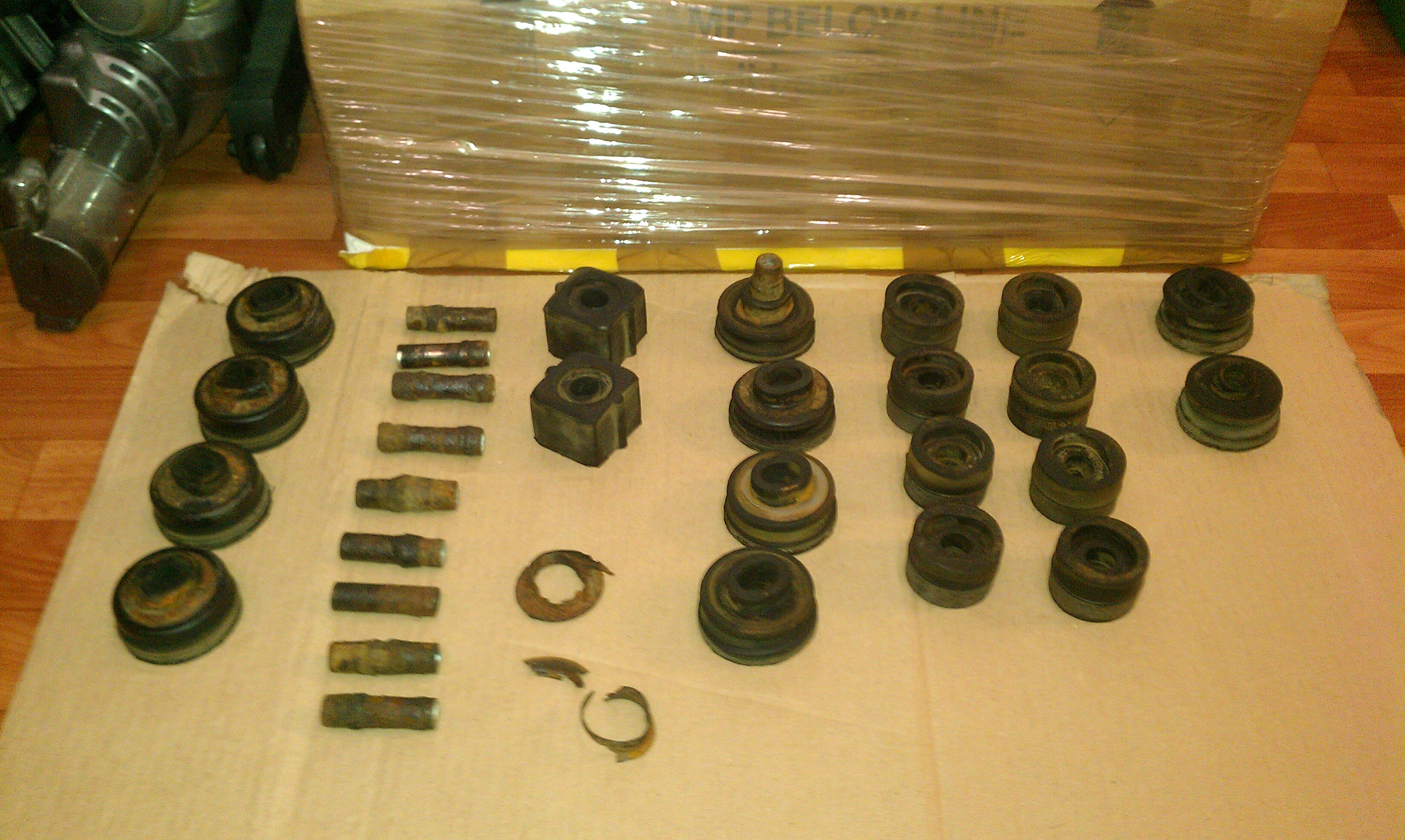

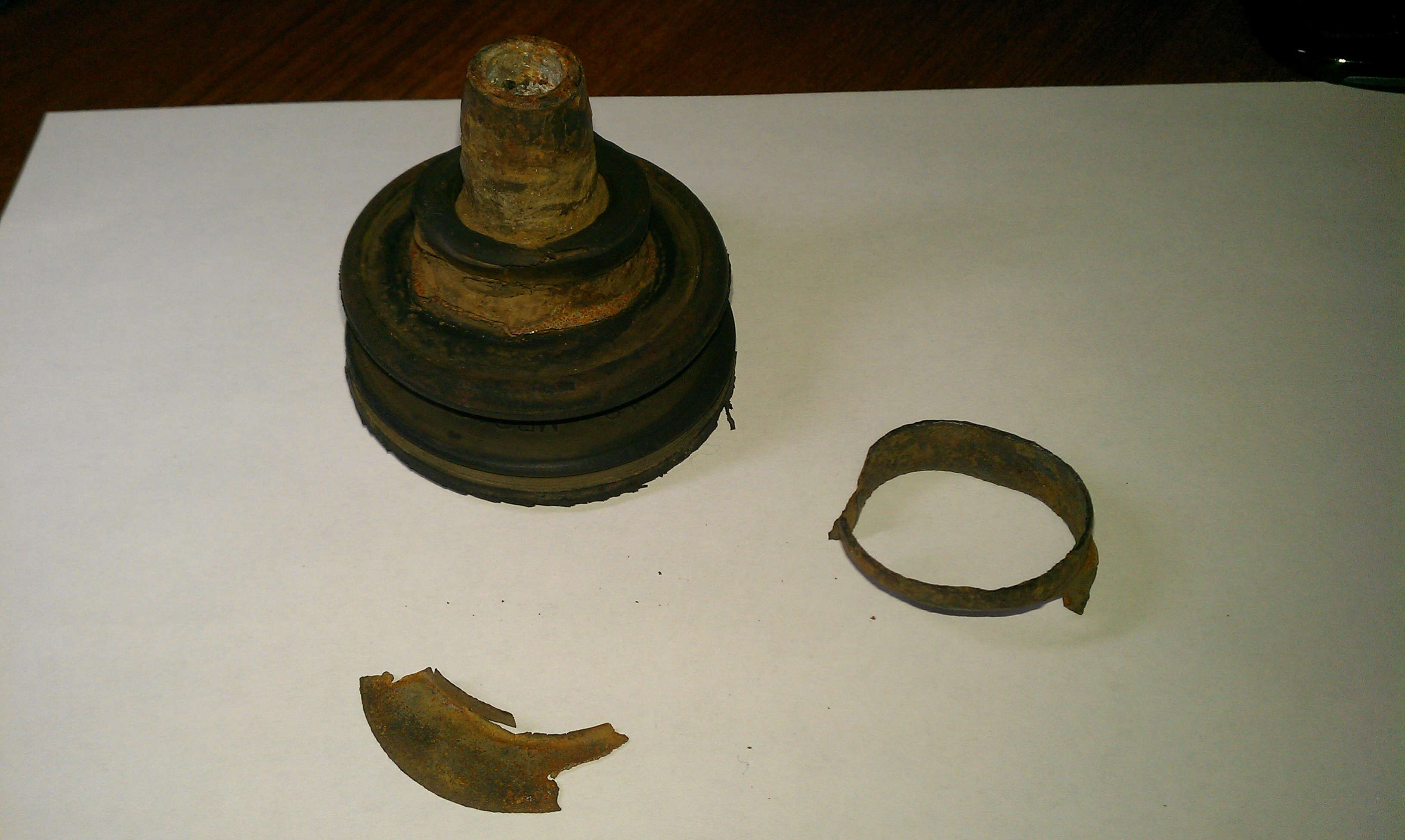

Вот такие подушечки я снял со своего 8-милетнего авто:
групповое фото
втулочки
особо отличившиеся экземпляры
Отвечаю на вопрос:
здесь ни каких. Я эту машину покупал не для понтов, а для комфортного
перемещения своего тела в городском пространстве и преодоления такого пространства вне города, где большинство остальных авто ехать не решится.
Как вы видите, за 8 лет эксплуатации (щадящей, до меня Этого спорта никто в грязь особо не загонял) подушки превратились в х...
знает что. Вы со мной согласитесь, что они такими стали не в последний год, а разрушались постепенно? Значит при умеренной эксплуатации подушки планово нужно менять через 4-5 лет. Так? Можно заменить на оригинал, можно поставить аналог, а можно внедрить полиуретан.
Я напомню.
Полиуретан более химически стойкий и долговечный (во всяком случае на сжатие) материал, чем резина. При правильном подборе жесткости оного (т.е. аналогично жесткости оригинальной подушки), полиуретан будет служить хоть немного, но дольше.
Пойдем дальше.
В сравнении с резиновой подушкой, которую я тоже после снятия с авто засунул на 3 часа в морозилку (-18), полиуретановая в большей мере сохранила свою мягкость. Значит зимой будет клевее, чем на резинках.
Финансы...
Когда я стал интересоваться, выяснилось, что полиуретановые подушки кузова делаются на многие авто рамного типа, но на МПС1 нет. Написал письмо в Новосибирск (ООО Полиуретан) и спросил, что мешает сделать? Ответили, что нет образцов. Я им предложил и они согласились, что я высылаю им по одной оригинальной подушке каждого вида от МПС1 и они, поставив их в производство, презентуют
мне комплектик. Так и произошло.
Цена на их сайте. Артикулы я писал раньше. Щас погляжу сколько будет на авто...
Получается 8600 + посылка. Я заплатил 300р.
Оригинал считать мне лень. Если кто заинтересуется, то подсчитает.
Ощущения...
Авто не стал жестче, это точно. Хотя температура за бортом и немного снизилась. А вот стуки, вернее щелчки при разгоне и торможении ( в начале разгона, когда вот вот только трогается авто, и в конце торможения, когда авто остановилось и "откатывает" назад) ушли насовсем.
Качество изготовления порадовало.
при установке все подушки встали в свои места плотно, четко и без люфтов.
Вот такие дела, друзья. Надеюсь, мой отчетик хоть кому-нибудь, да пригодится.
групповое фото
Я напомню.

Низкий поклон, что тут еще скажешь
Обязательно продолжайте писать ощущения от тестдрайва, а именно сколько они пройдут. До появления щелчков и постукиваний, я как понимаю имелся ввиду "знаменитый барабан в рулевом" .
А сколько км прошли оригинальные с 2007г ???

Смотря что считать "ходят", бесячий барабан в рулевом появляется уже через 40-60 000 км....DimonDimon писал(а):Так сколько цена -то . обошлось... родные подушки лет 8-10 отходят, в зависимости от искривления дорог. Где понты-то ?

Re: Подушки кузова из полиуретана
102000кмantonn писал(а):А сколько км прошли оригинальные с 2007г ???
