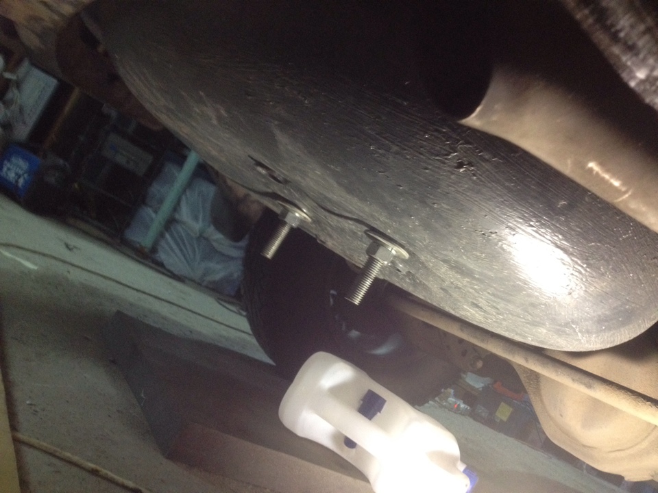

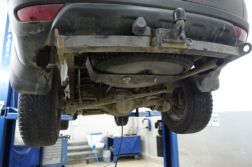

начал вешать баллон. шпильки - диаметр 18 мм гайка кажется на 27. просверлил 2 отверстия (дырки :-)) в раме вместо запаски, встал монолитно, но че-то сыкотно....

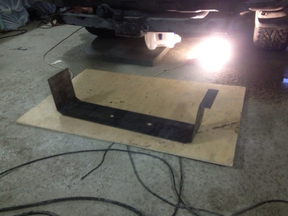

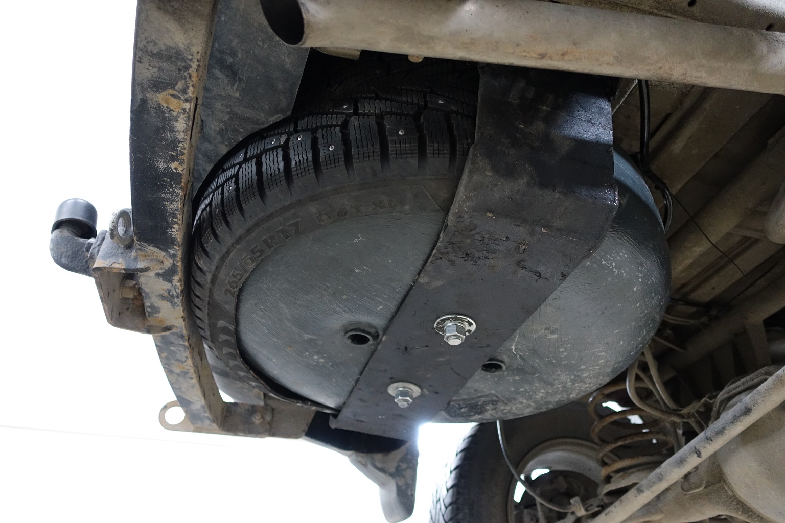

решил сварить страховочный - полоса -15 см, железо 4-ка, П-шкой через баллон к раме на 2 или 4 дырки с доп фиксацией к шпилькам.
Выдержит скачку на кочках/ямах?
Или еще металлу приварить куда нить?
сама конструкция, пока не установил, надо дообрезать...
баллон на шпильках, вид снизу, если че ;-)))

Отключение бензонасоса - спорная штука. С одной стороны экономия насоса, с другой - не готовность работать на бензине. И отсутствие охлаждения форсунок током бензина.
Шпилька диаметром 18 мм тонн пять на разрыв выдержит.

да Х,З, - запас прочности лишним не бывает :-)

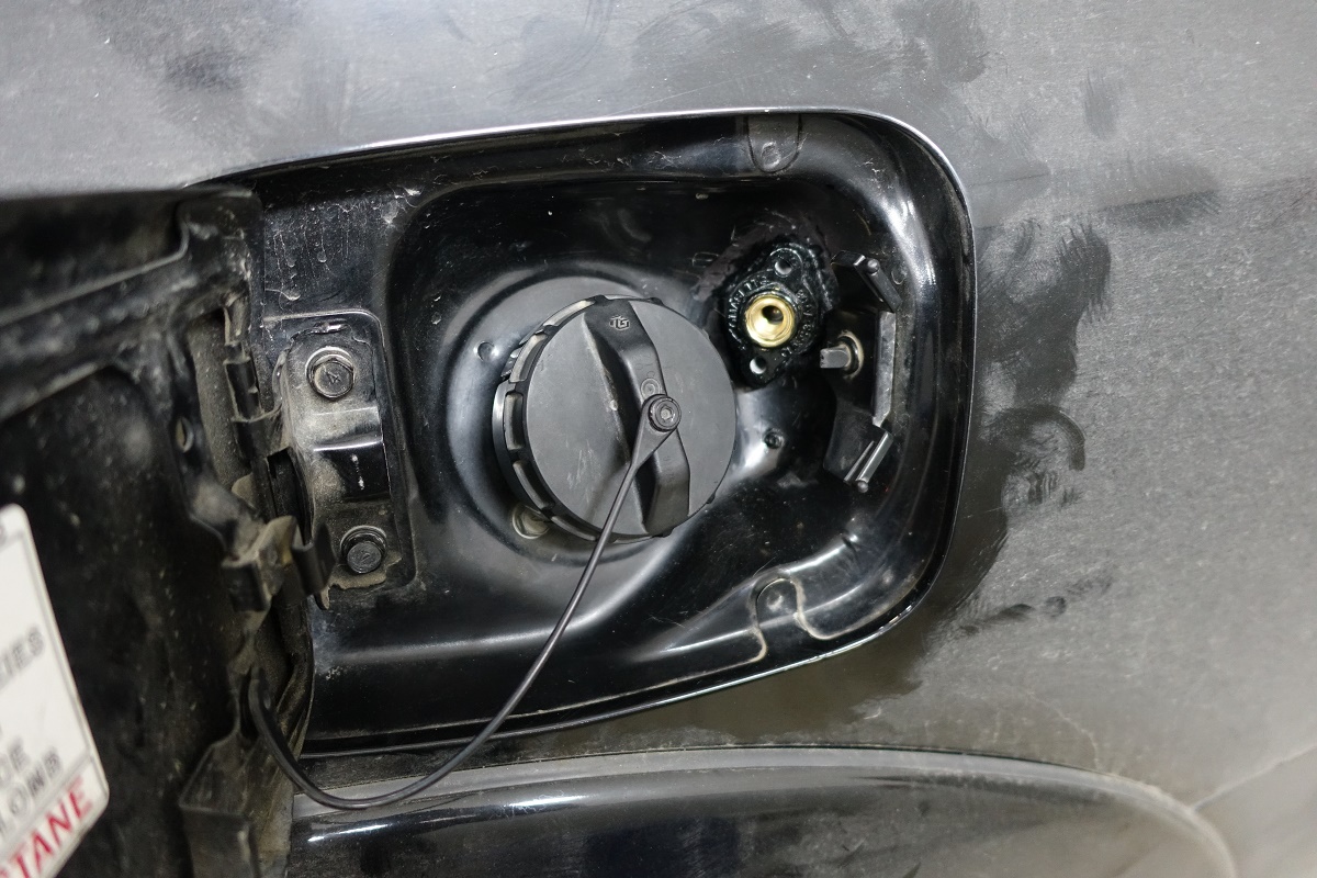

Re: PAJERO SPORT 2012 - самостоятельная установка ГБО.
Сообщение Mad Fisherman »
Прилепил баллон. Подстраховал стальной 4-кой, проложив 5мм резиной.
Прикрыл на 1/2 куском порваной и нещадно изрезанной покрышки, прижав ее "металлическим хомутом". Прижалась баллоном к фаркопу, встало все монолитно.
Покрасил "подиум" под ВЗУ, переходник становится "плотнячком" и крышка бензобака закрывается в аккурат, можно не снимать.
... был Pajero Sport, '12. Пробежал - 270 т.к.
