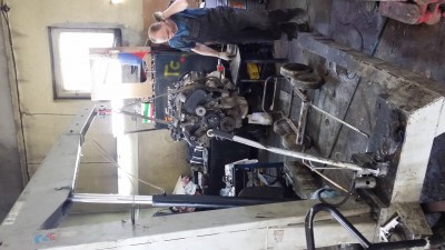

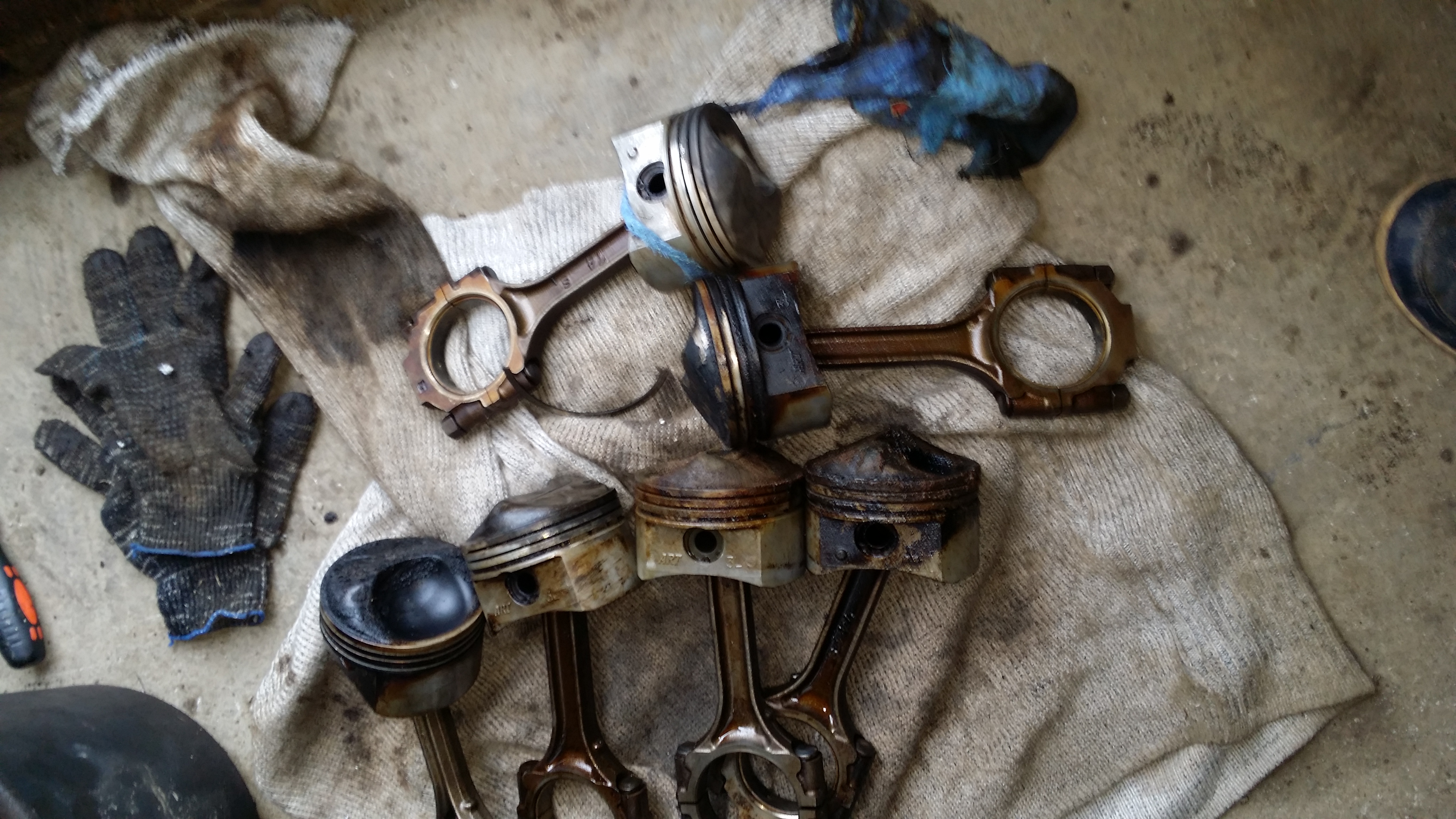

Vitaliy666 писал(а):Блин какая жуть на гди внутри...как на дизеле все закакано...
да 70% времени отнимает очистка деталей от герметоса и гари

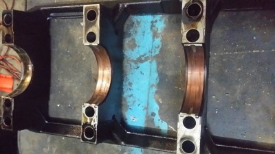

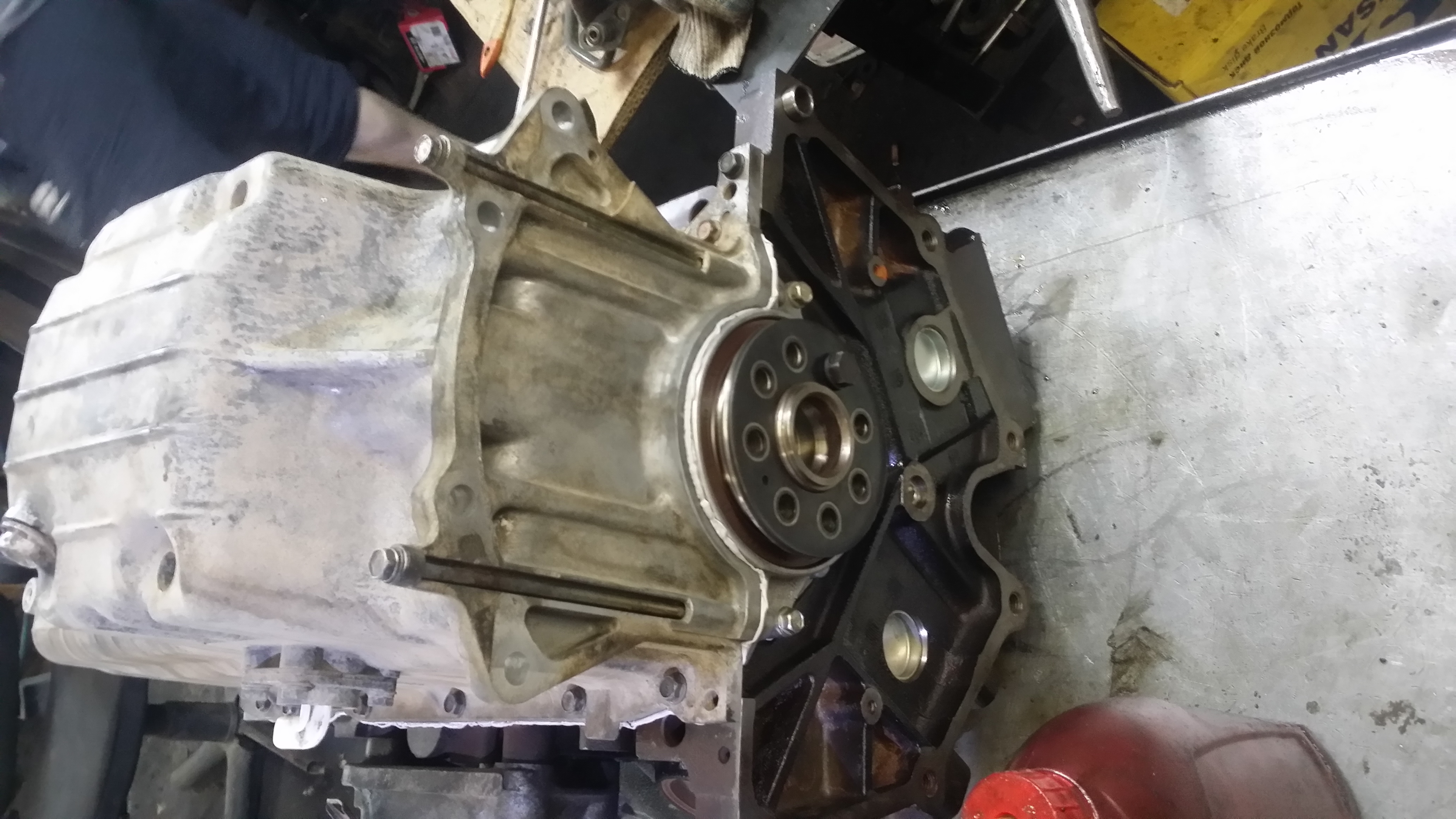

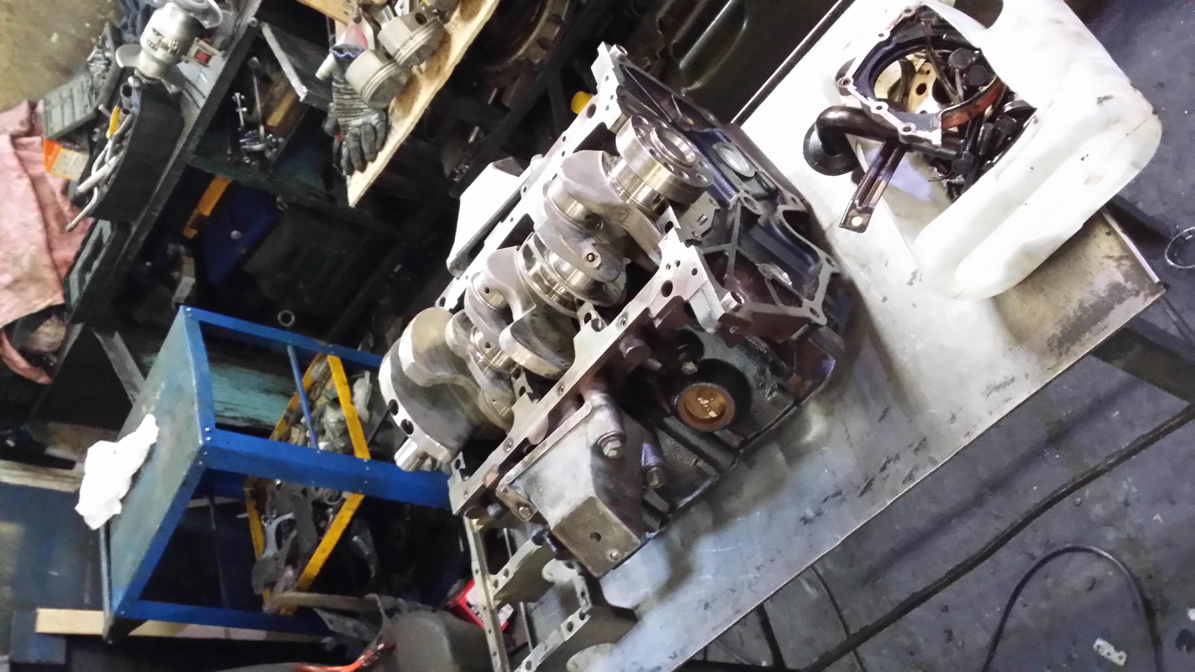

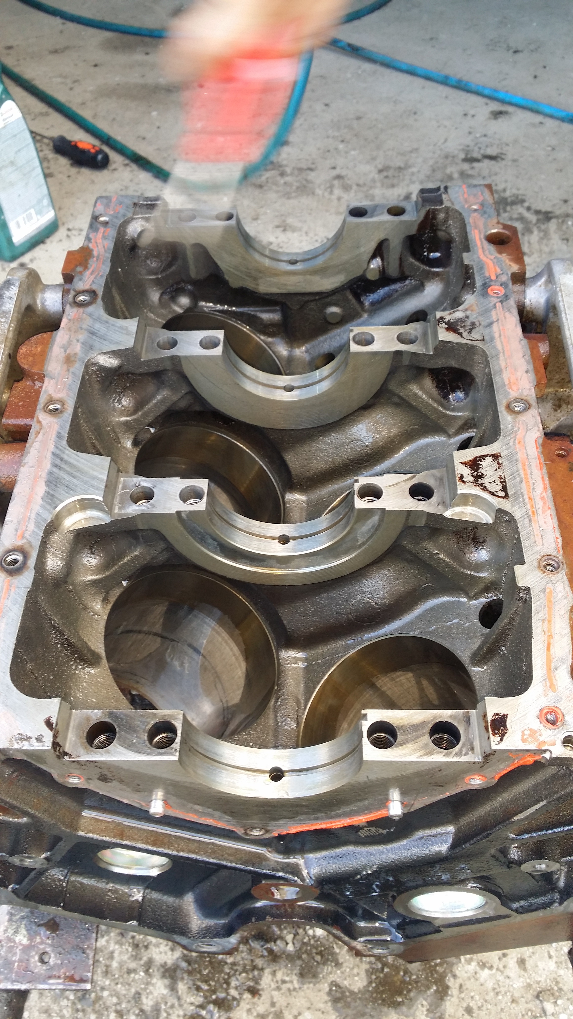

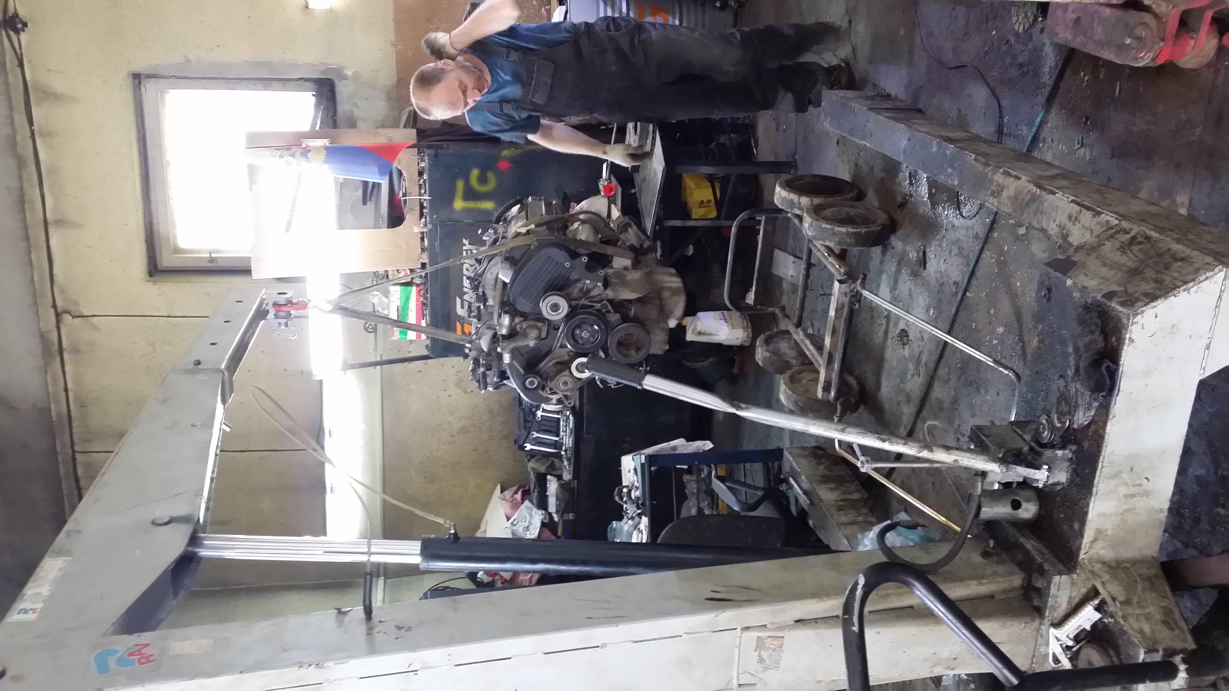

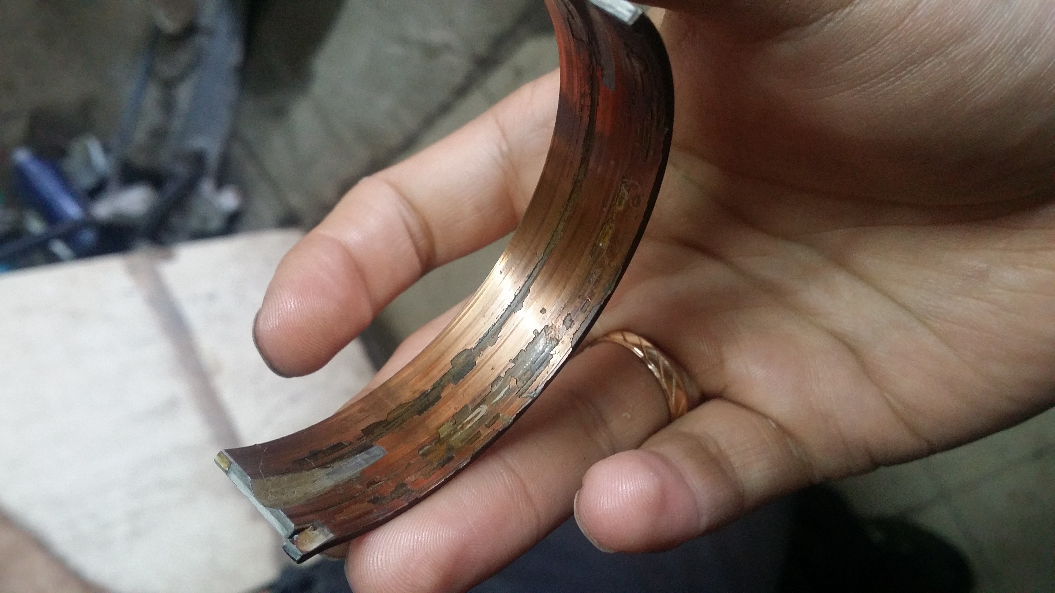

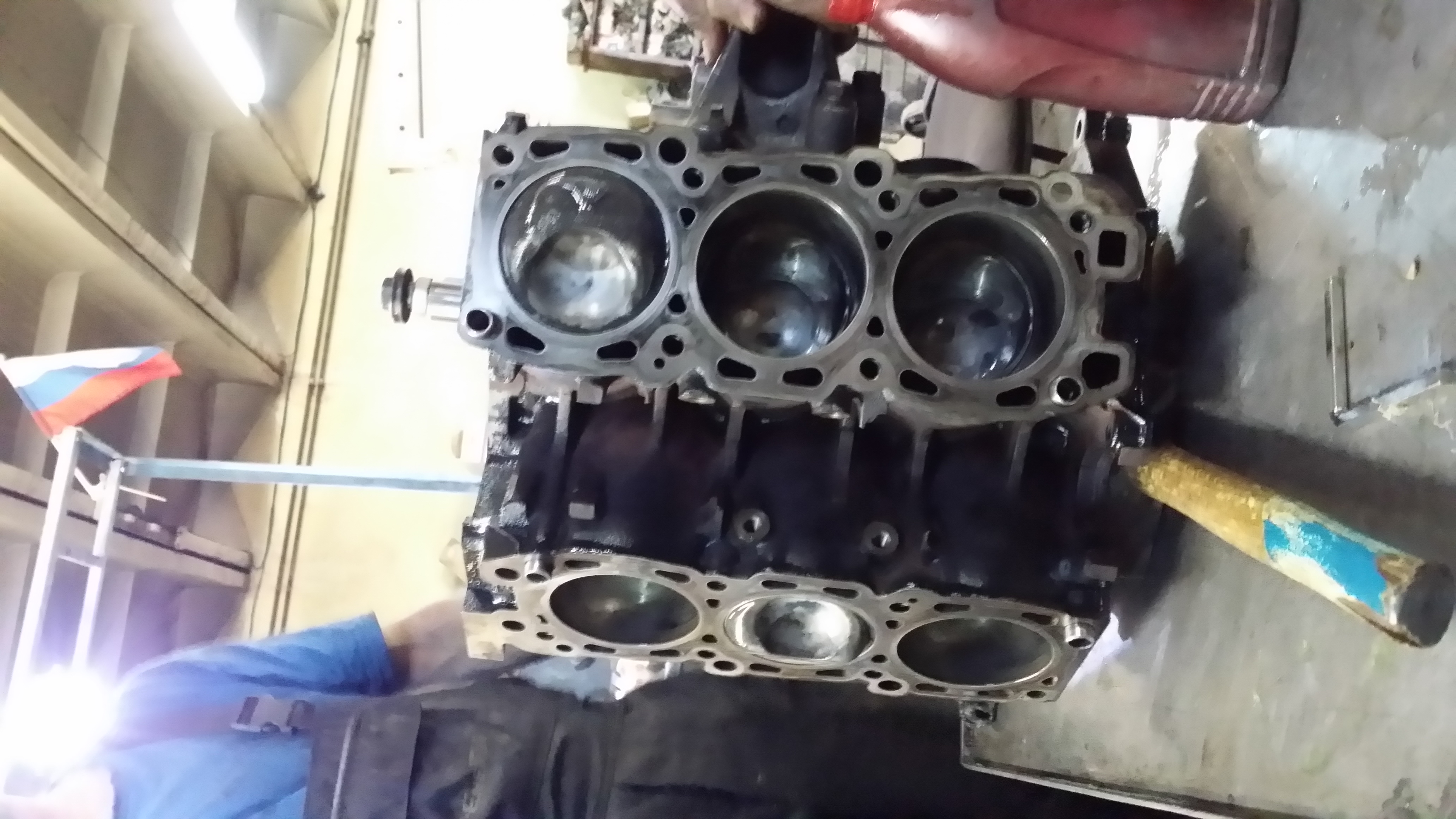

как говориться "что не делается все к лучшему" как чувствовал что надо разбирать мотор.
2 коренных вкладыши задраны, но что самое интересное колено и постели не пострадали.
ну и закончилась эпопея с отмыванием.
фоточки

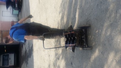

едем на мойку
едем на мойку

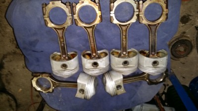

чистота !
чистота !

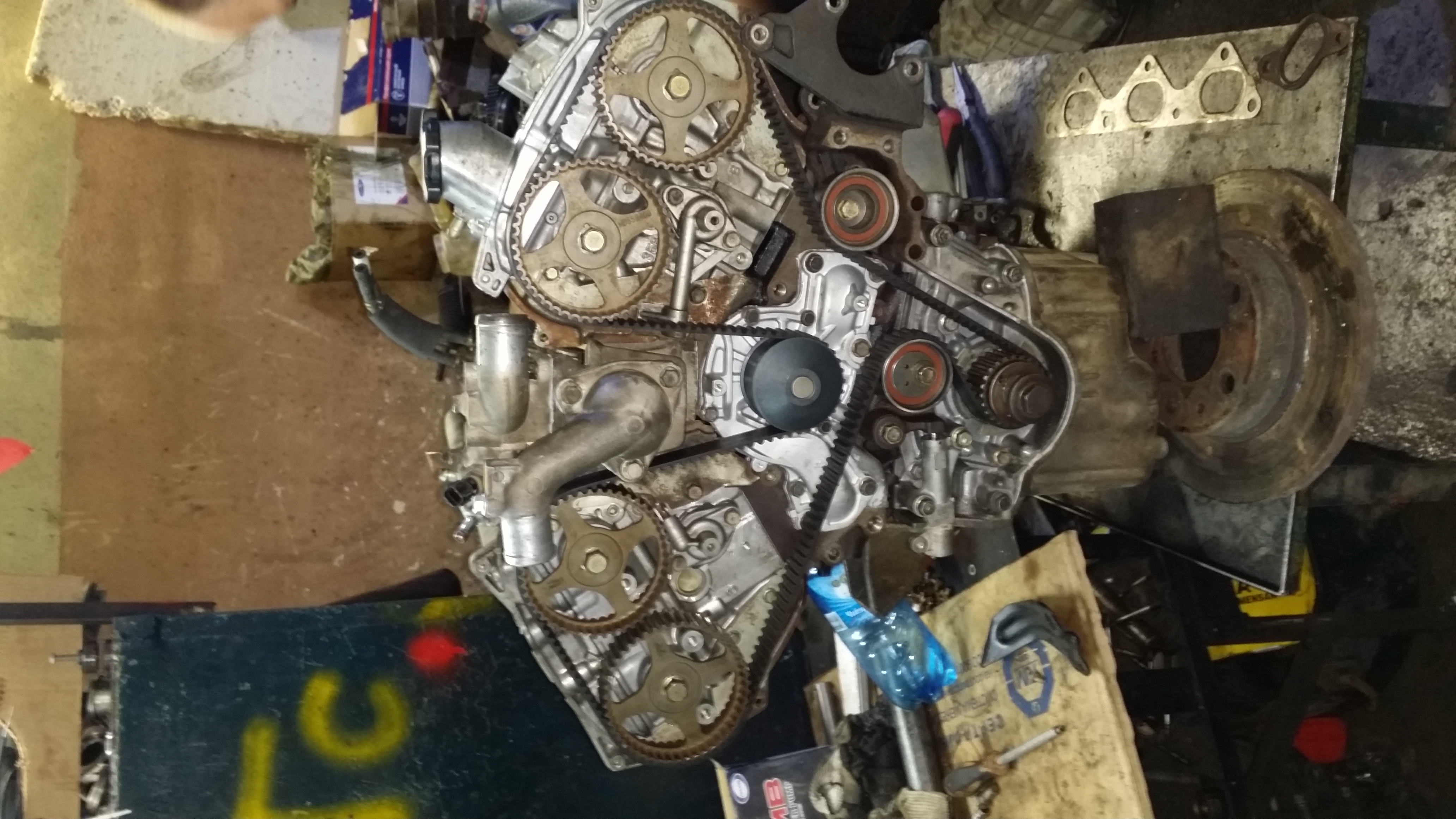

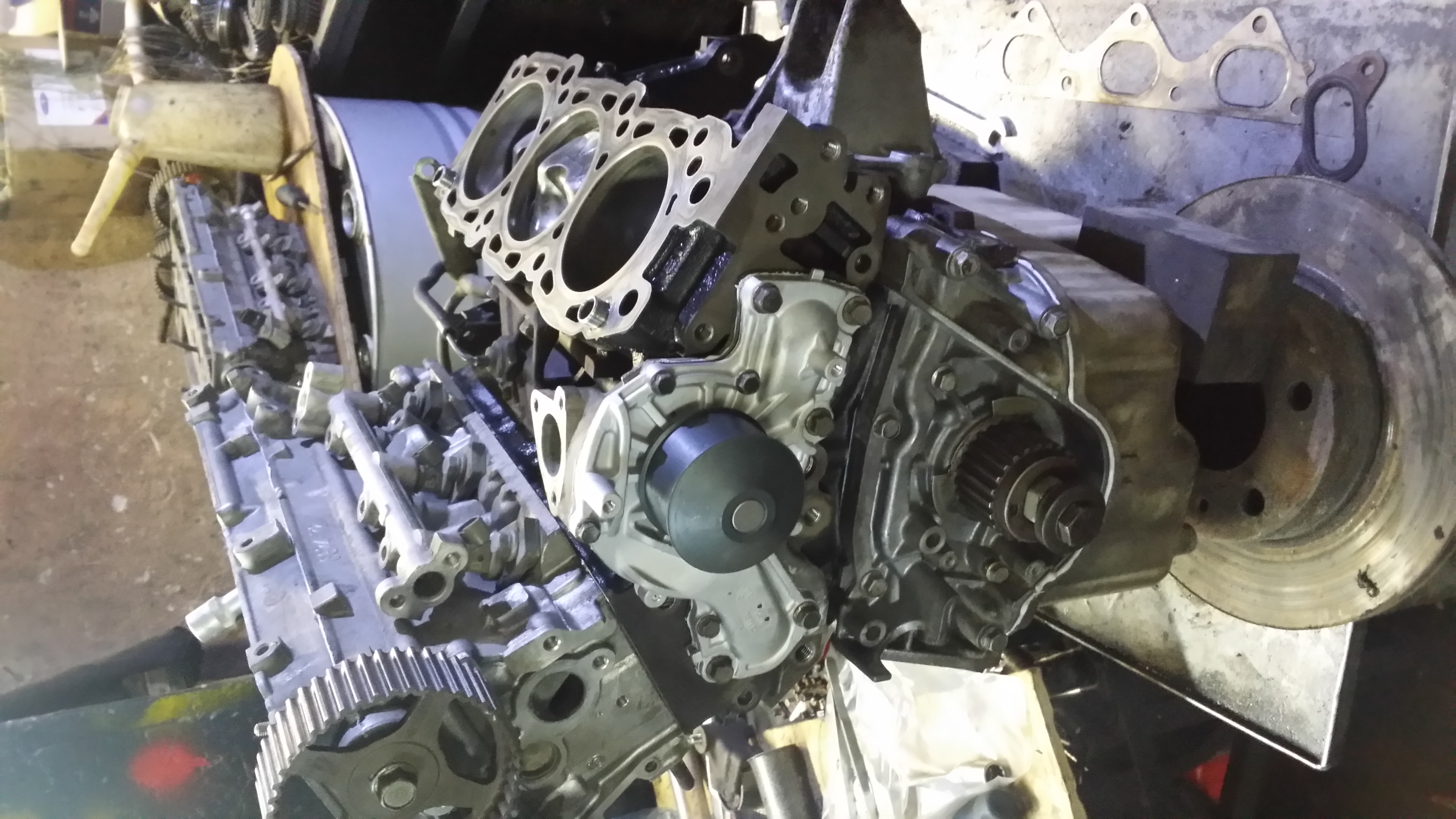

наконец таки собираем ..

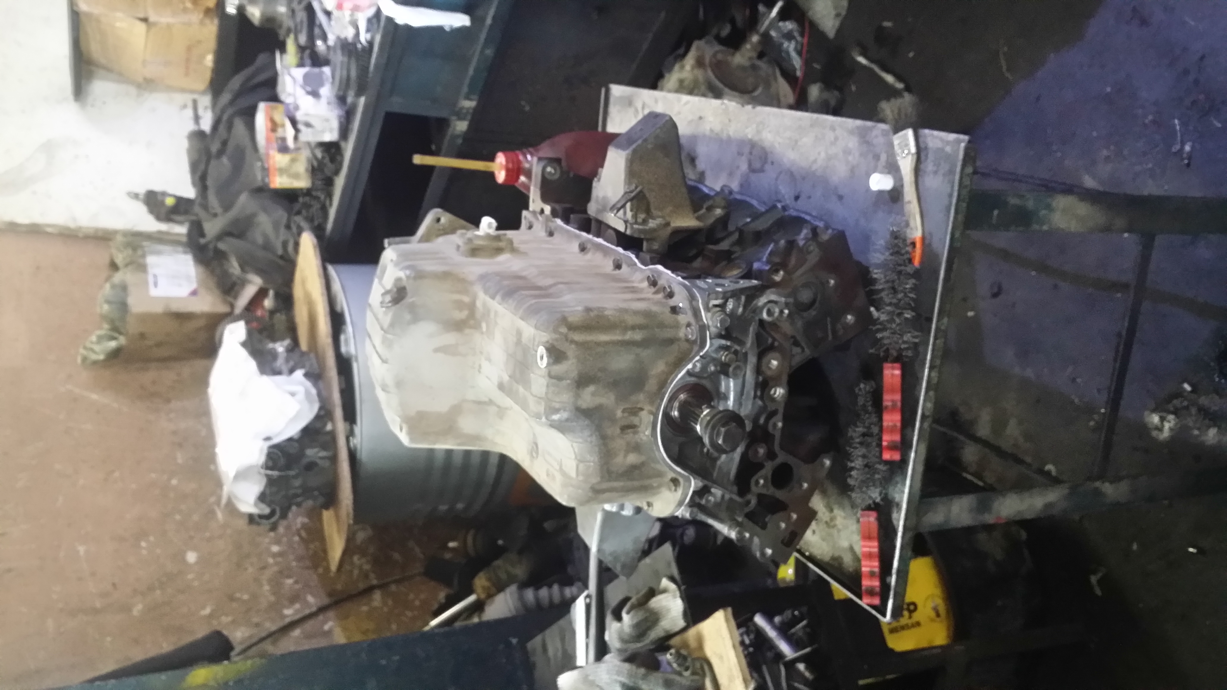

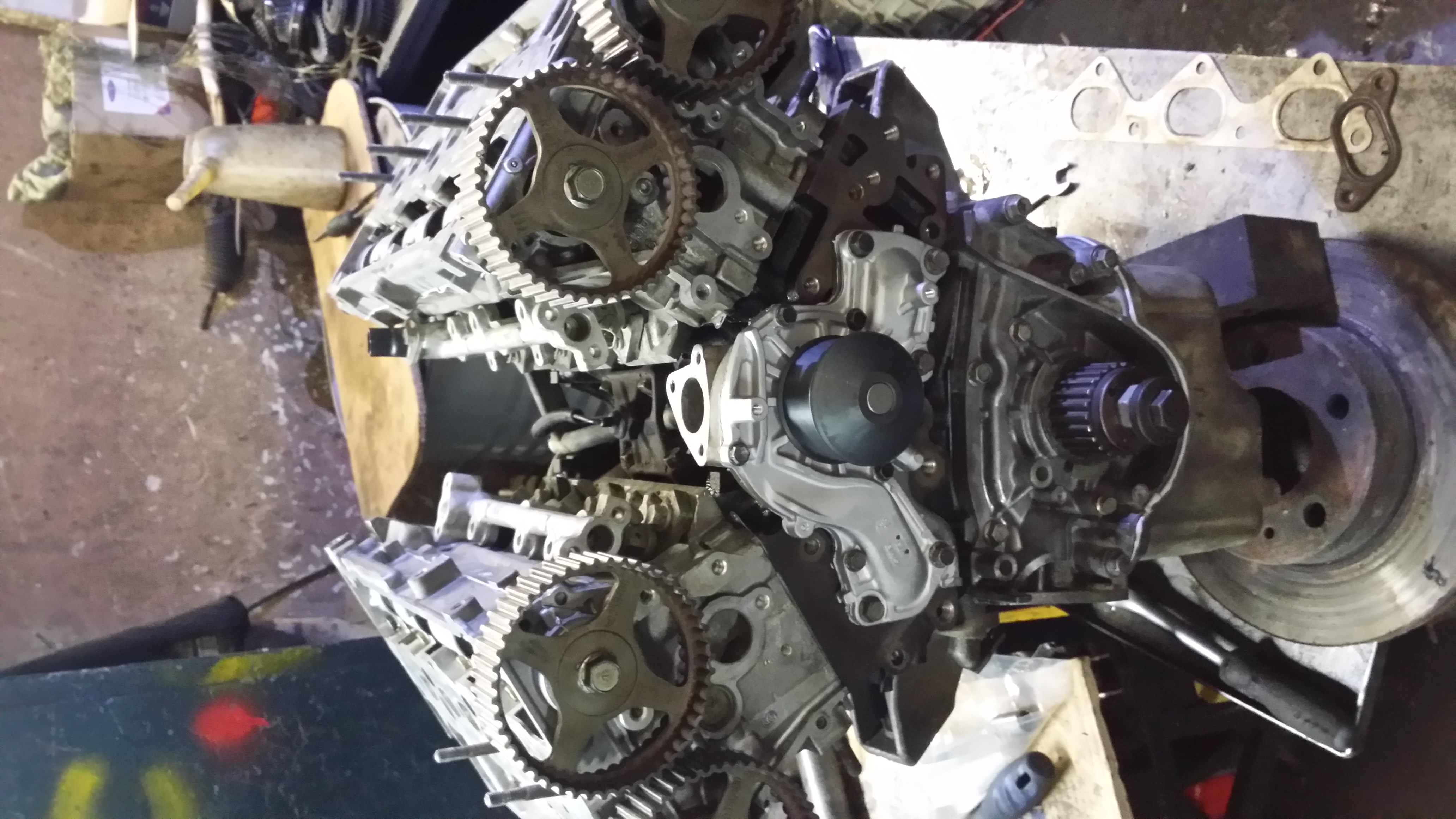

обрастам..

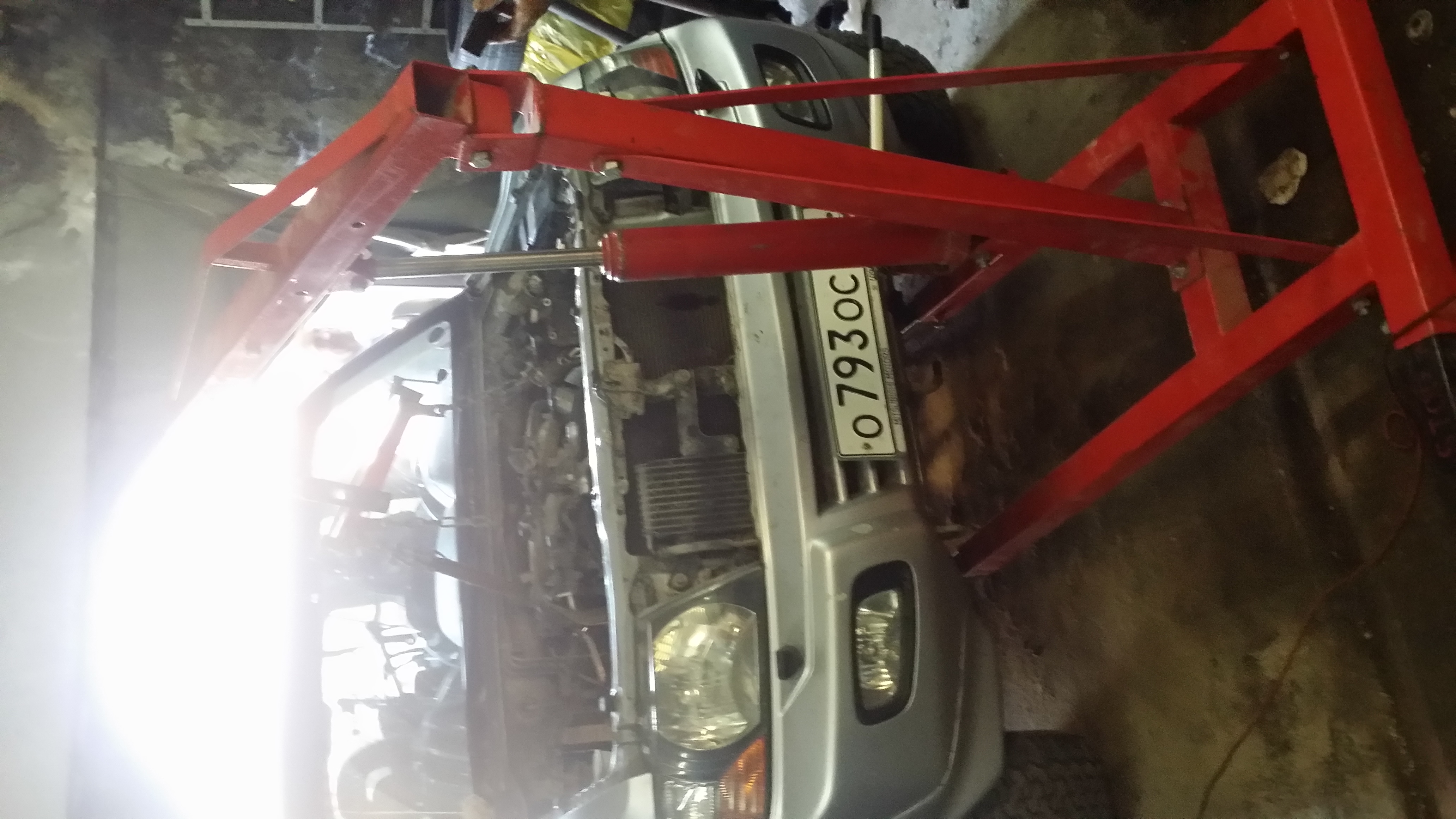

обновлю что то времени не было
все до собрано и воткнуто в авто ))) скоро пустим дым

Какая турбо-тележка вышла,во гоняет то небось :)

ДМИТРИЙ 618 писал(а):Какая турбо-тележка вышла,во гоняет то небось :)
не особо ) резина "слик" приходилась подталкивать в 2 рабочих силы
