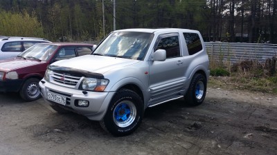

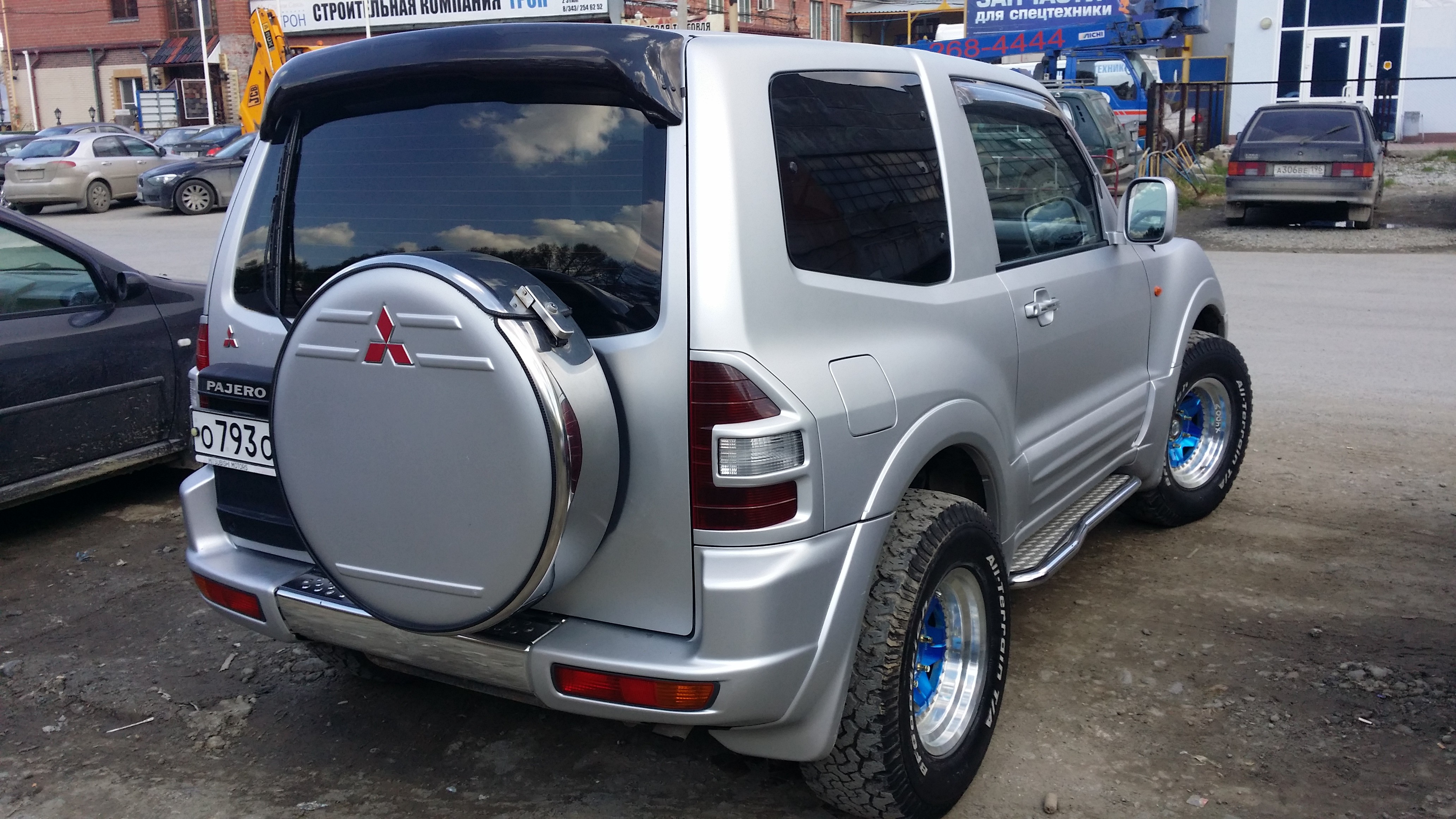

Добрый день со клубники. )
Ну что ж будем знакомиться, Втупил в ряды Паджероводов совершенно неожиданно для себя. в очередной раз застряв на моно приводе в дворе было решено пересаживаться на большое и джипистое.
был успешно продан солярис и приобретен Pajero3 2000г в коротком кузове.
и так что имеем ))))
достался авто с ухоженным кузовом и салоном но с проблемами по механике.
полностью обновлено ЛКП предыдущим хозяином. матовый серебристый
кожа, пластик салоне в хорошем стоянии.
куда нужно приложить руки:
РК только задний привод, 4wd и понижайка РК уходит в аварийку, заморачиваться с датчиками не стал купил контракт РК ждет замены
задняя ось просит развала/схожения но как и у всех не хрена не откручиваться пока в допуске, оставил на потом

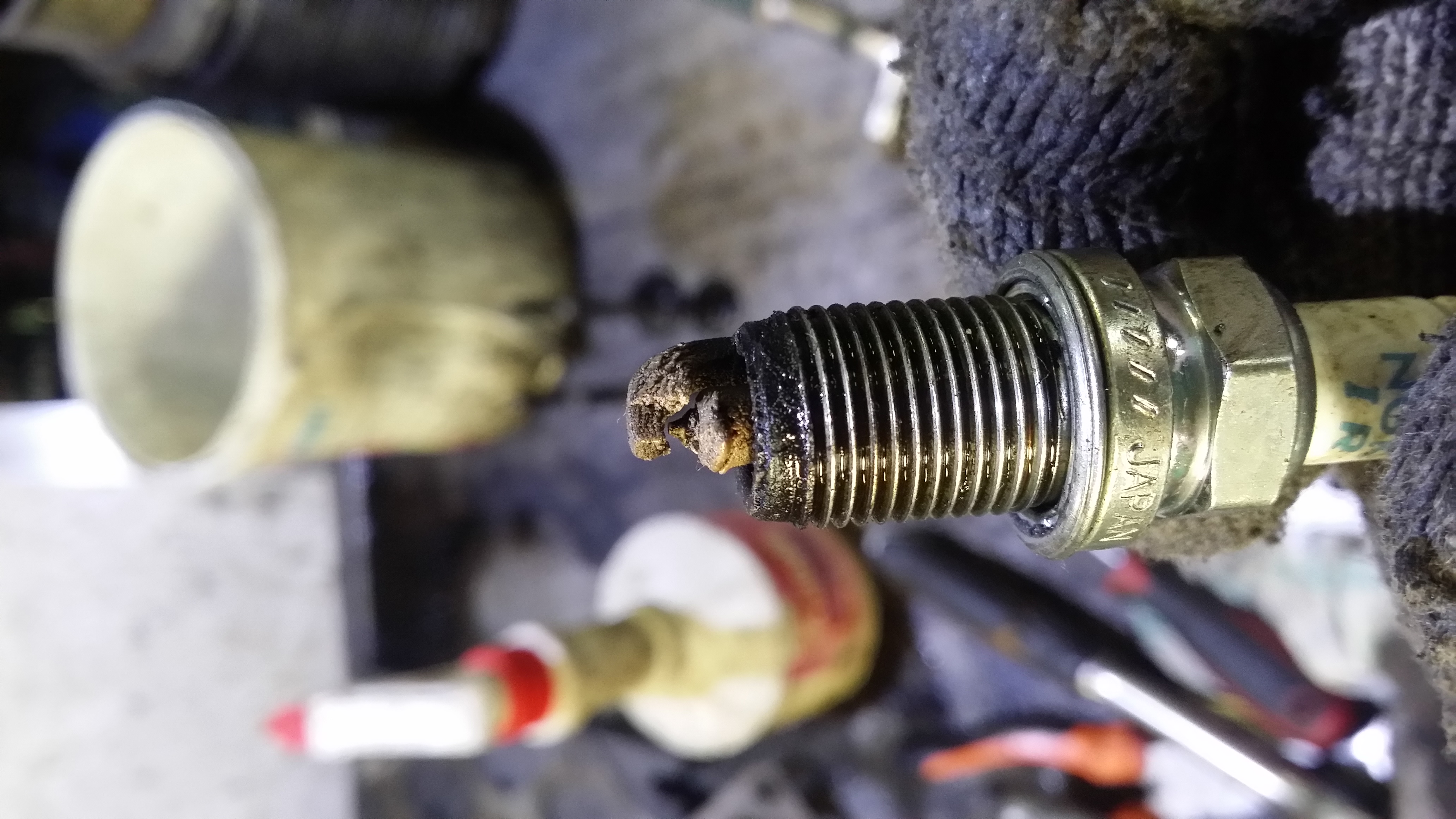

апетит масла литра на 1000км все заказано для ремонта масло съемных колпачков.
бежит фриз не могу найти пока откуда. думаю буду делать ГБЦ и найду проблему
небольшой лифт хочу ибо резина зацепляет
ну и Экспедиционный багажник на крышу, не хватает порой места.
что было уже сделано :
куплена резина на дисках ) 275/70R16 Goodrich 16/8JJ -13 6/139.7
развал/схождение по передней оси с выпиливанием всех эксцентриков и заменой сайлентблоков поставил полик (нижние рычаги)
замена АТФ в акпп с фильтром но про рукожопили и поддон бежит надо опять вскрывать.
замена ступичных подшипников задних ( боролся с гулом но оказалась резина)
да и так по мелочи всего не упомю ну и фоточки

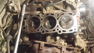

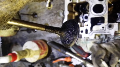

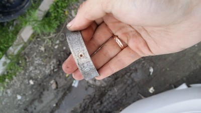

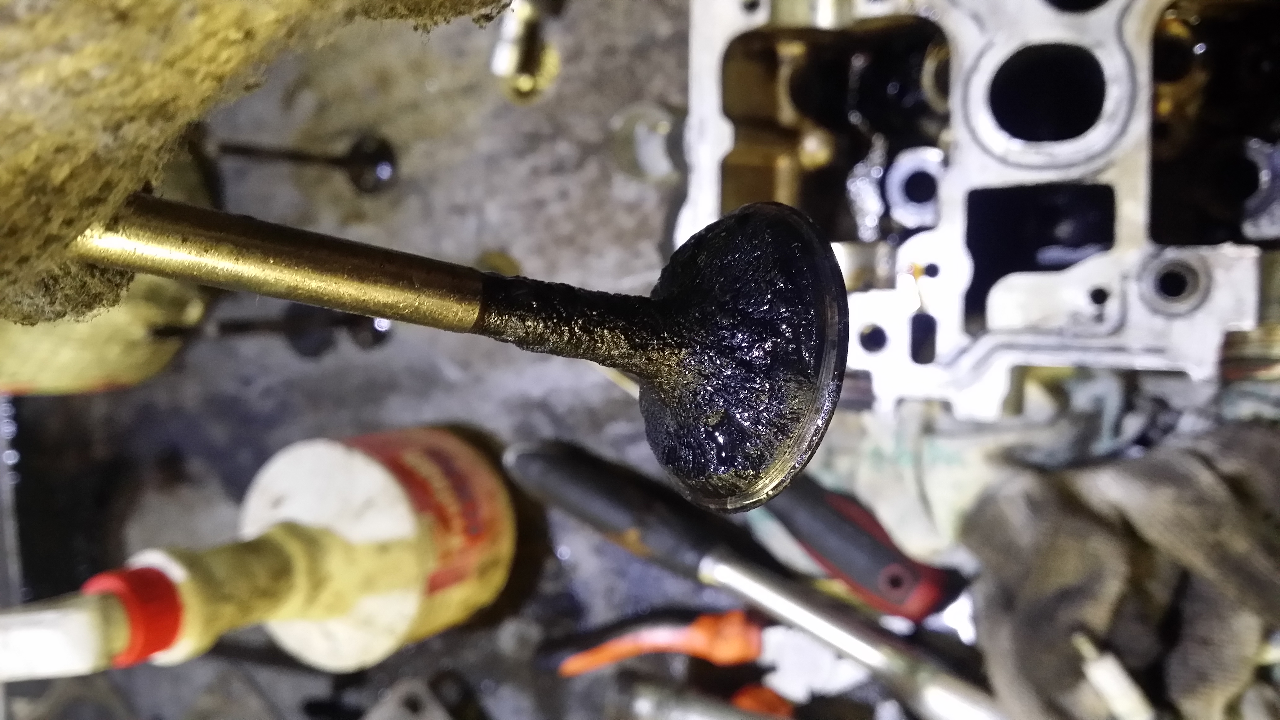

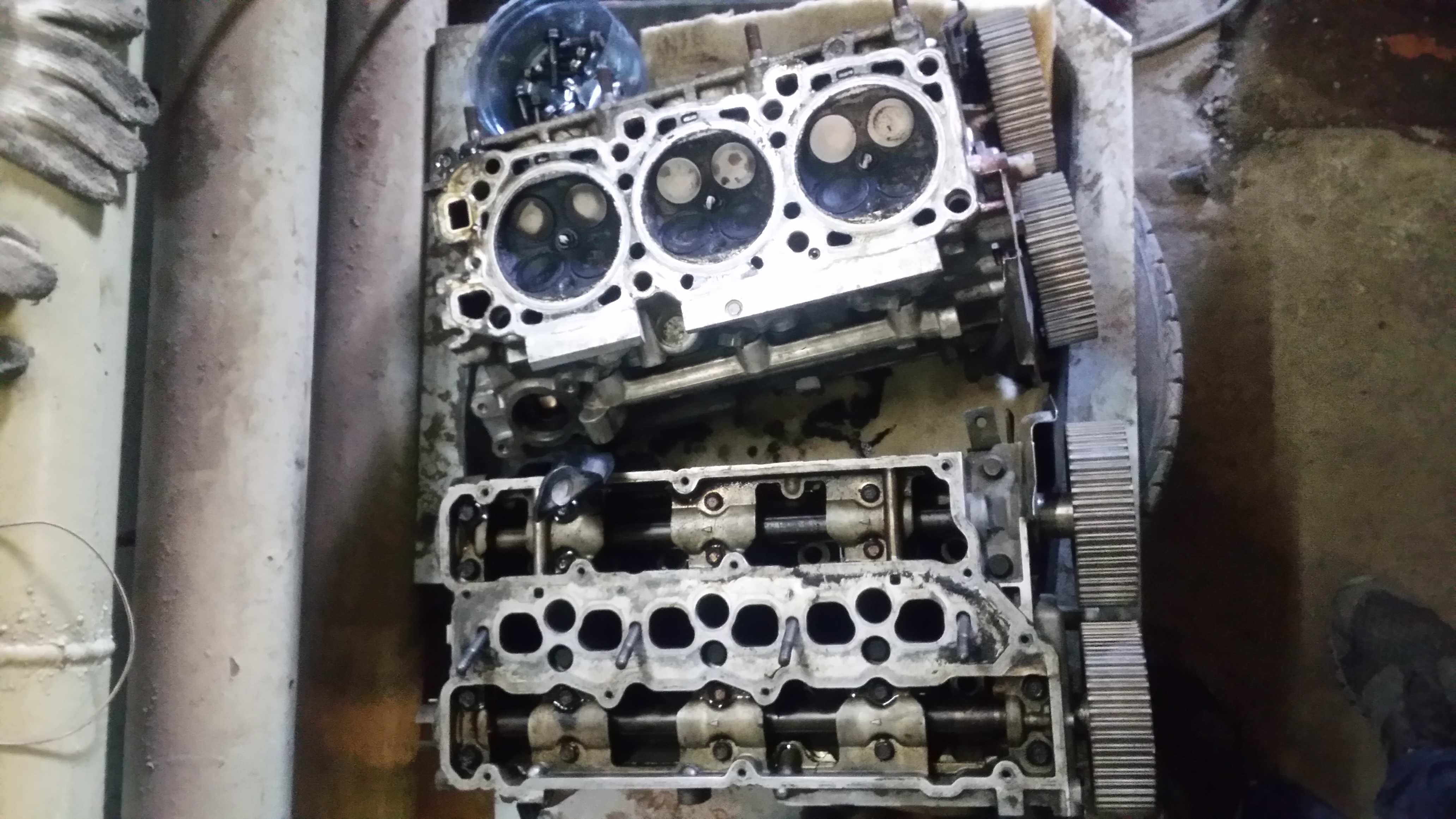

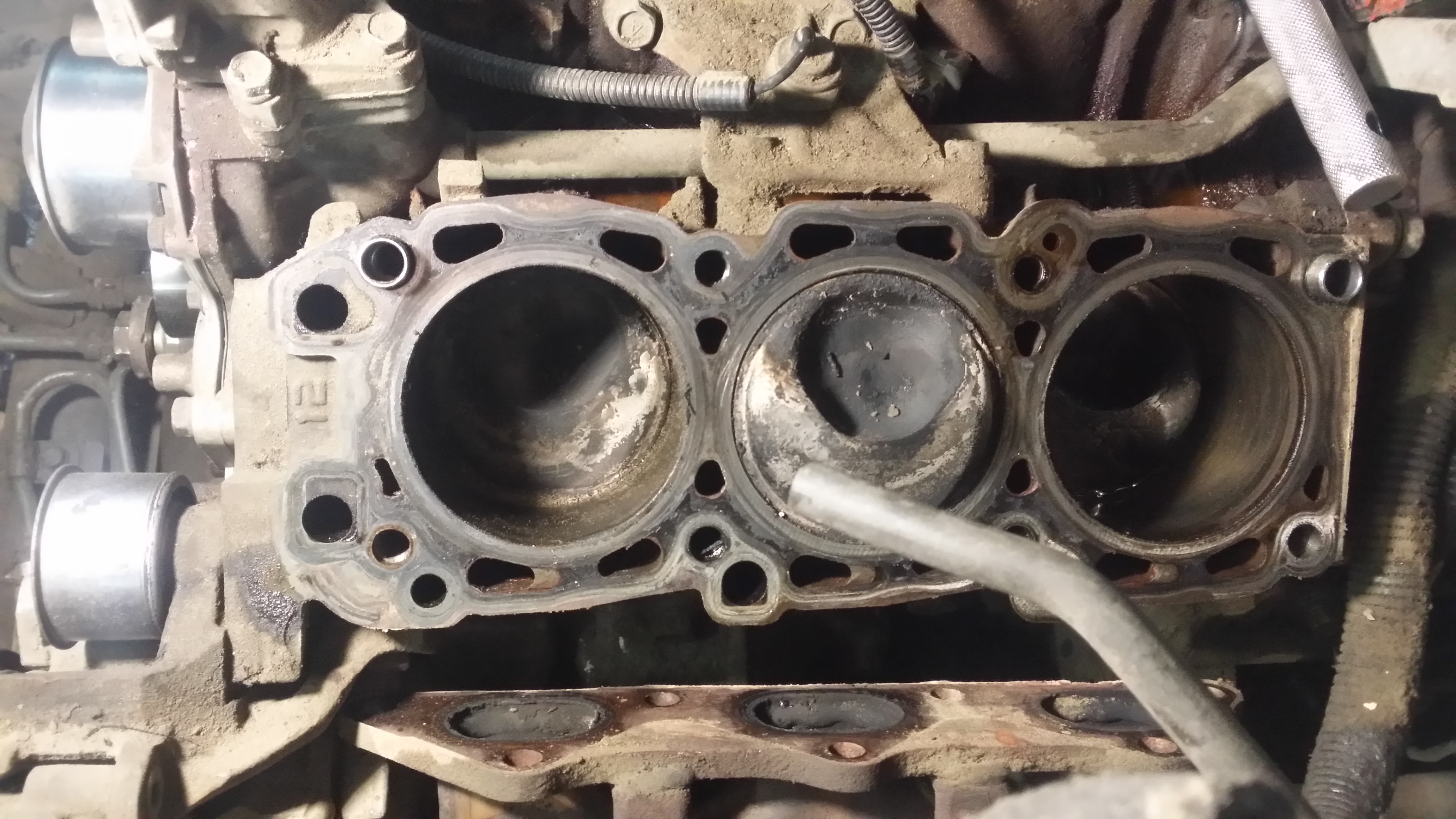

ну вот коллеги я встал на ремонт )))) а послужил тому прогоревший глушитель ))
по работе поехал в славный город Челябинск и на обратном пути не доезжая 80~90 км от Екатеринбурга
у меня прогорела и отвалилась полностью банка глушителя отгорел от резонатора =) забыл сфотать.
в субботу загнал в бокс и после бурной дискуссии и размышлений за зачешкой кофе было решено загонять и разбирать мотор ну и попутно вытащить полностью трассу выхлопа и осмотреть ее дабы избежать таких нежданчиков.
и так процесс пошел :
позади 2 дня разбора не торопясь
осталось открутить правый коллектор и заднию трубку общения фриза меж ГБЦ

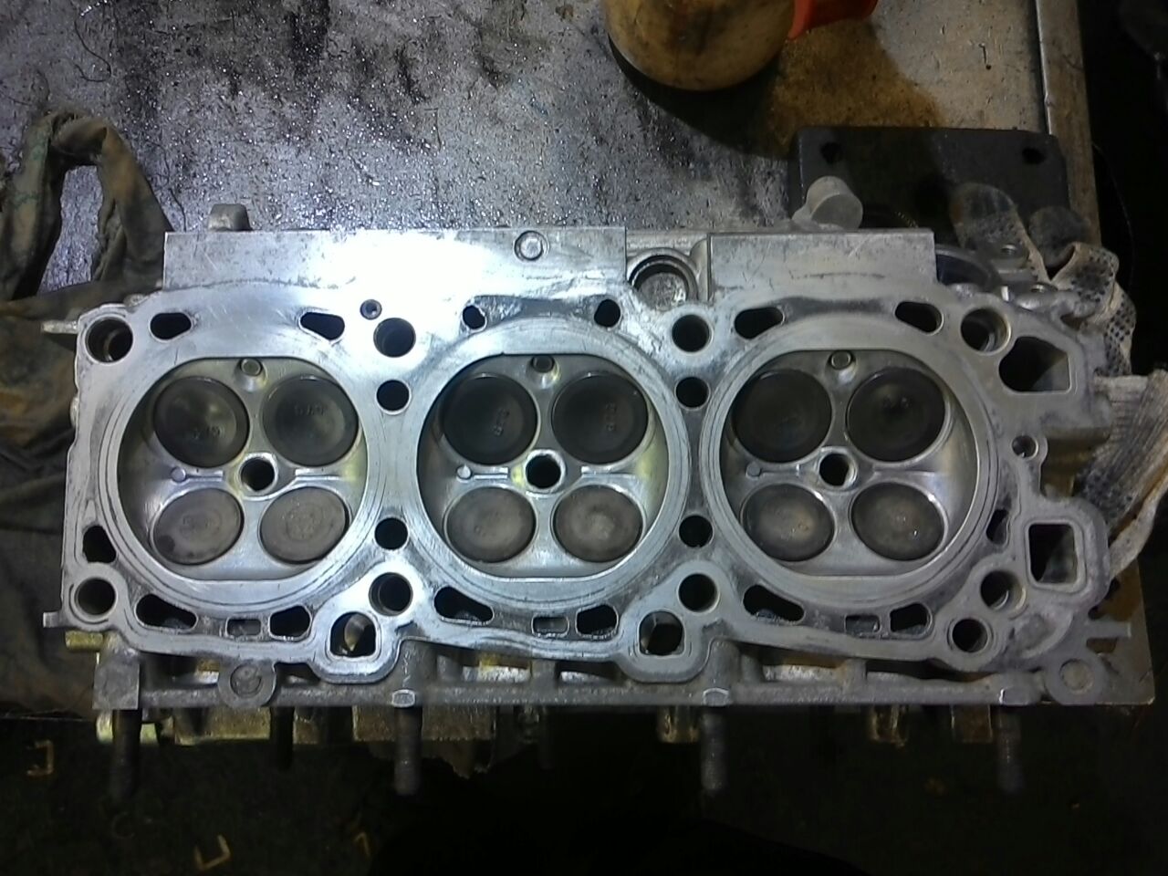

что выяснилось
ну и рукожжооопы его делали раньше это просто нет слов впускной коллектор стоял с смешением
помпа течет то ли старая прокладка Толи совсем нет ( ну зато нашел куда уходит фриз)
между постелями и гбц столько герметика что не одна головка не лезет в свечной колодец.
плюсы:
ГРМ ролики и помпа действительно поменяны.( как и говорил предыдущий хозяин)
что выяснилось
плюсы:

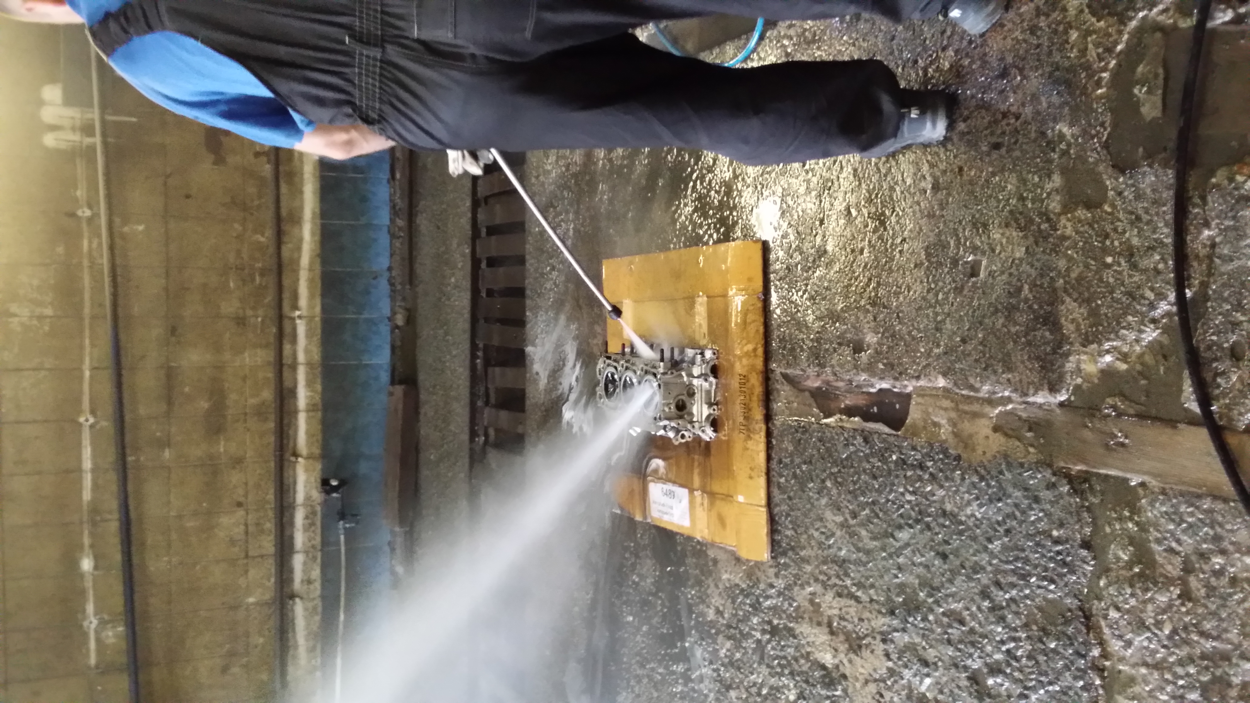

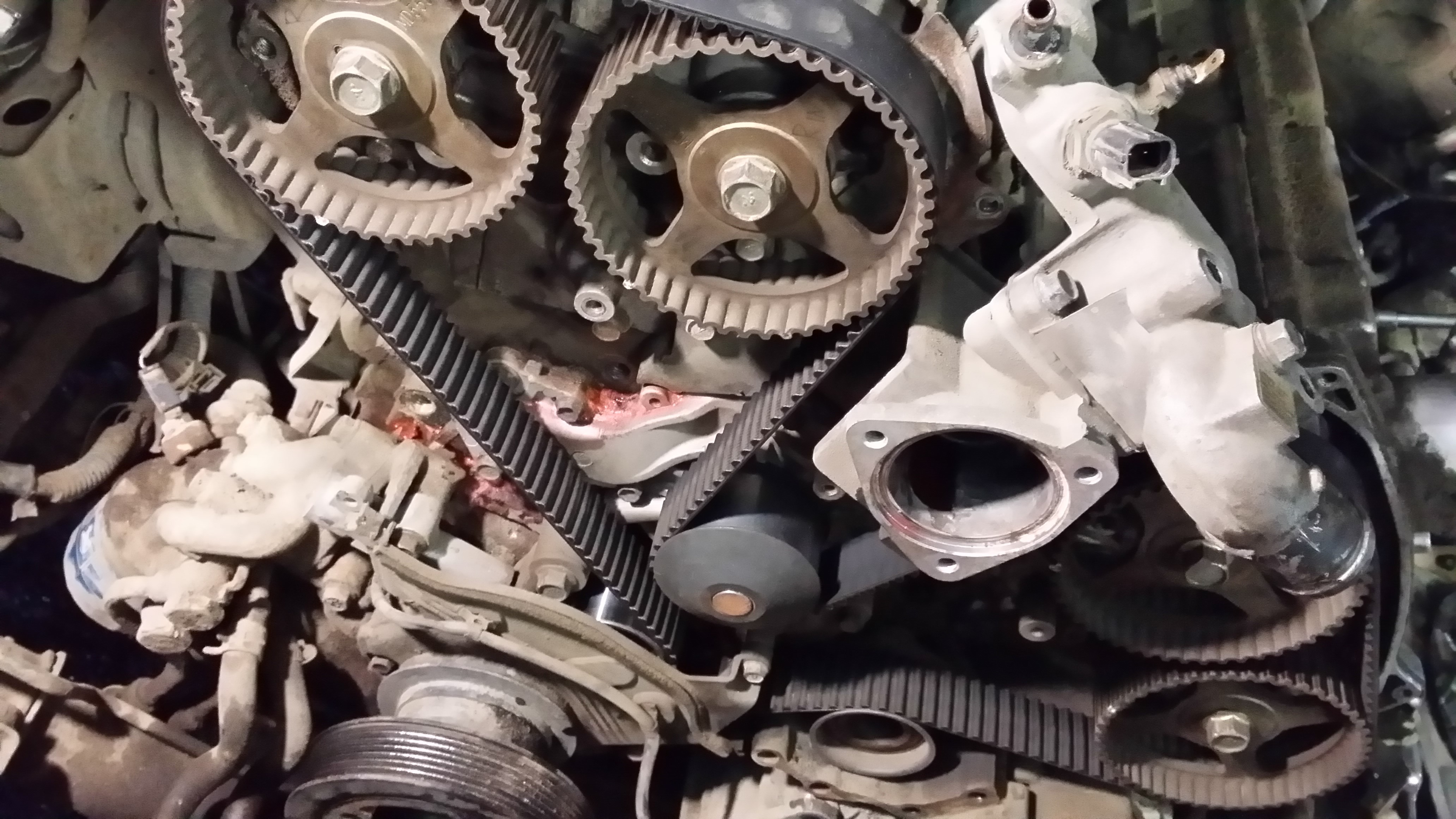

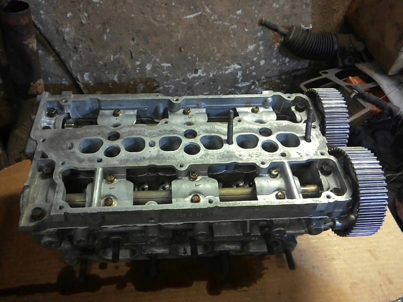

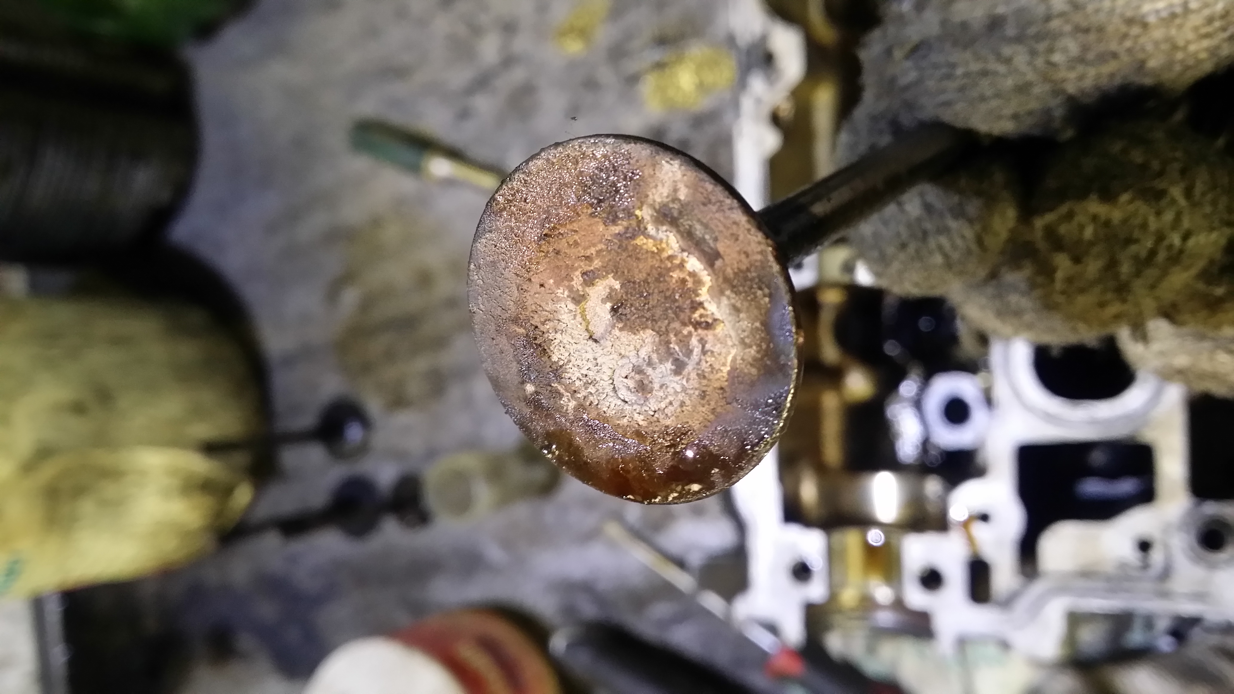

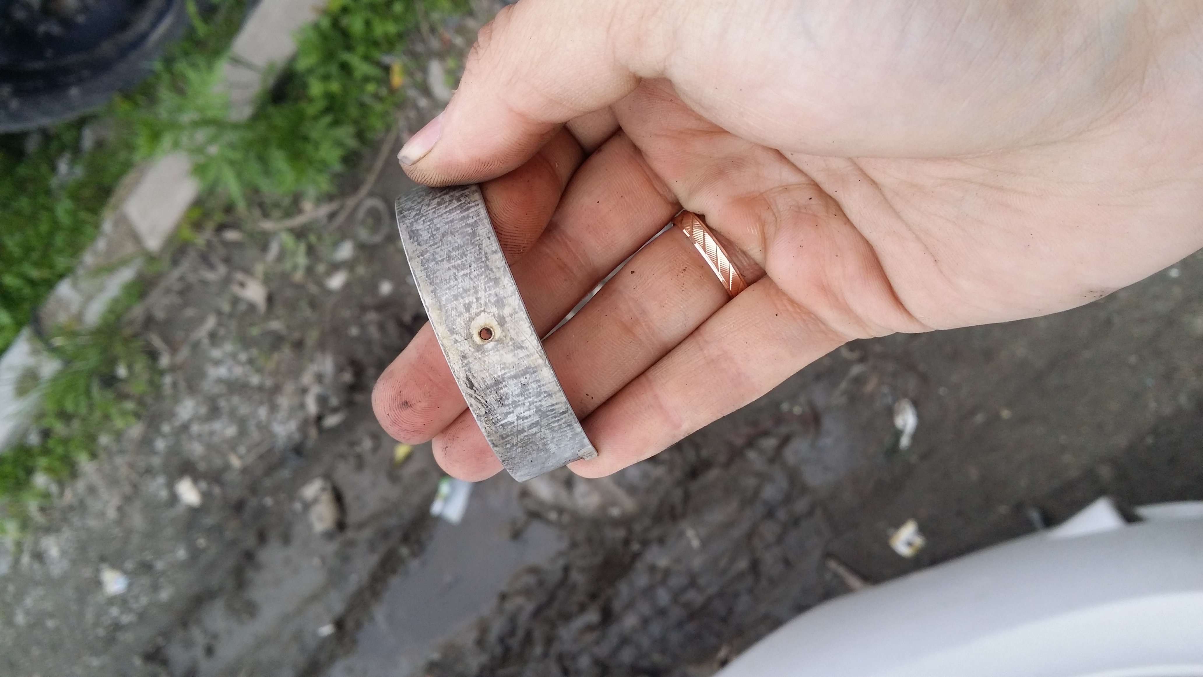

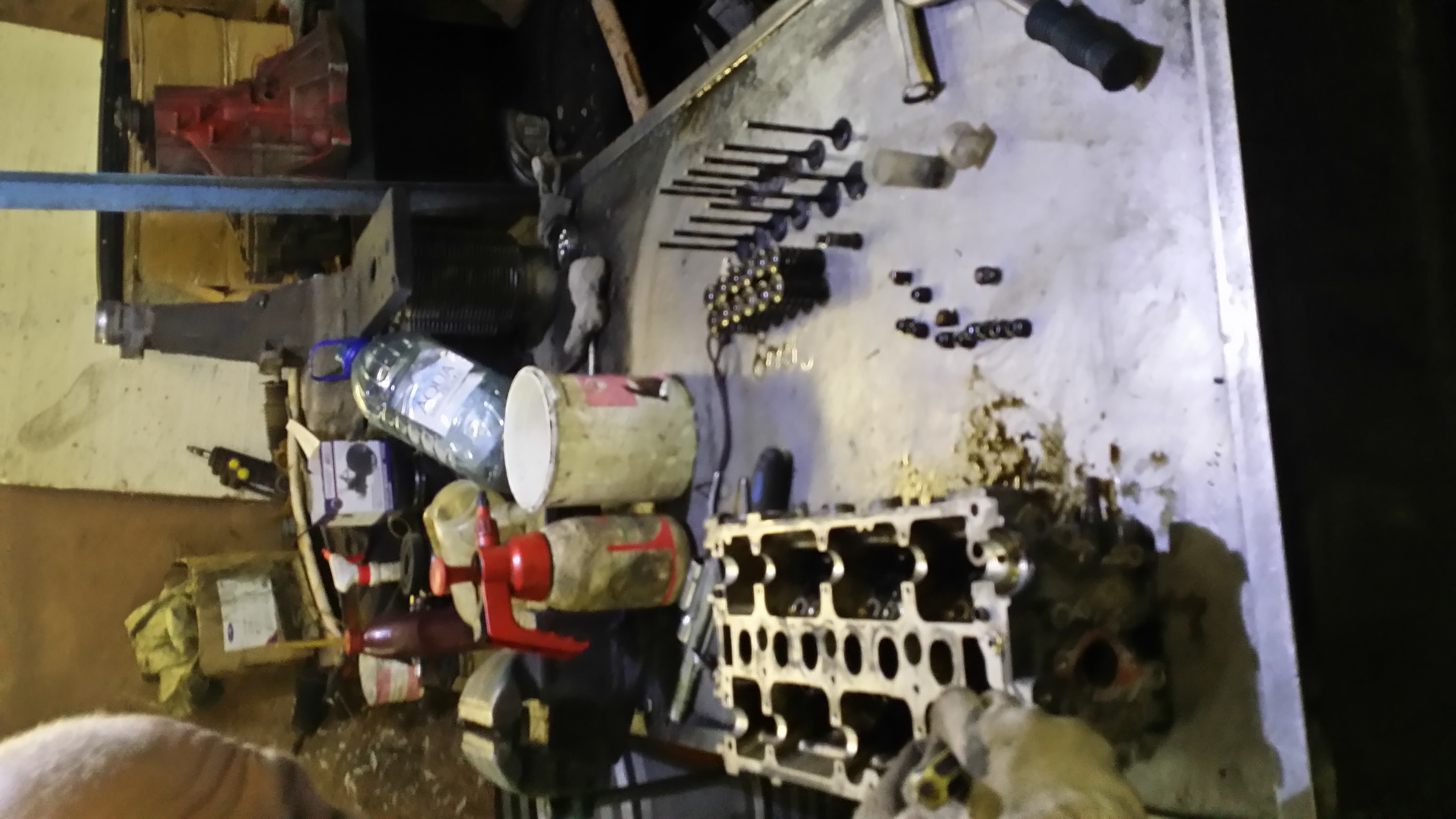

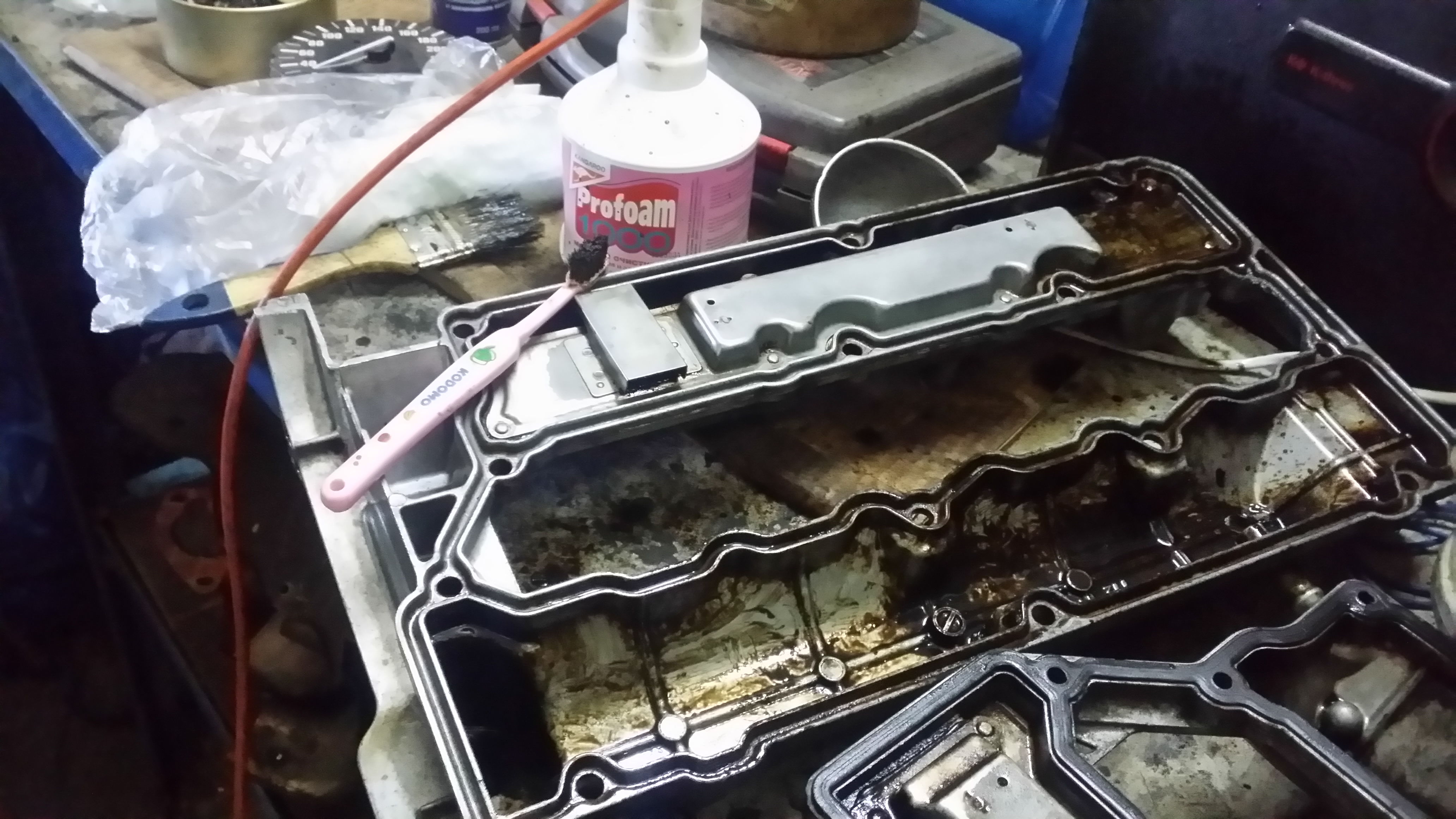

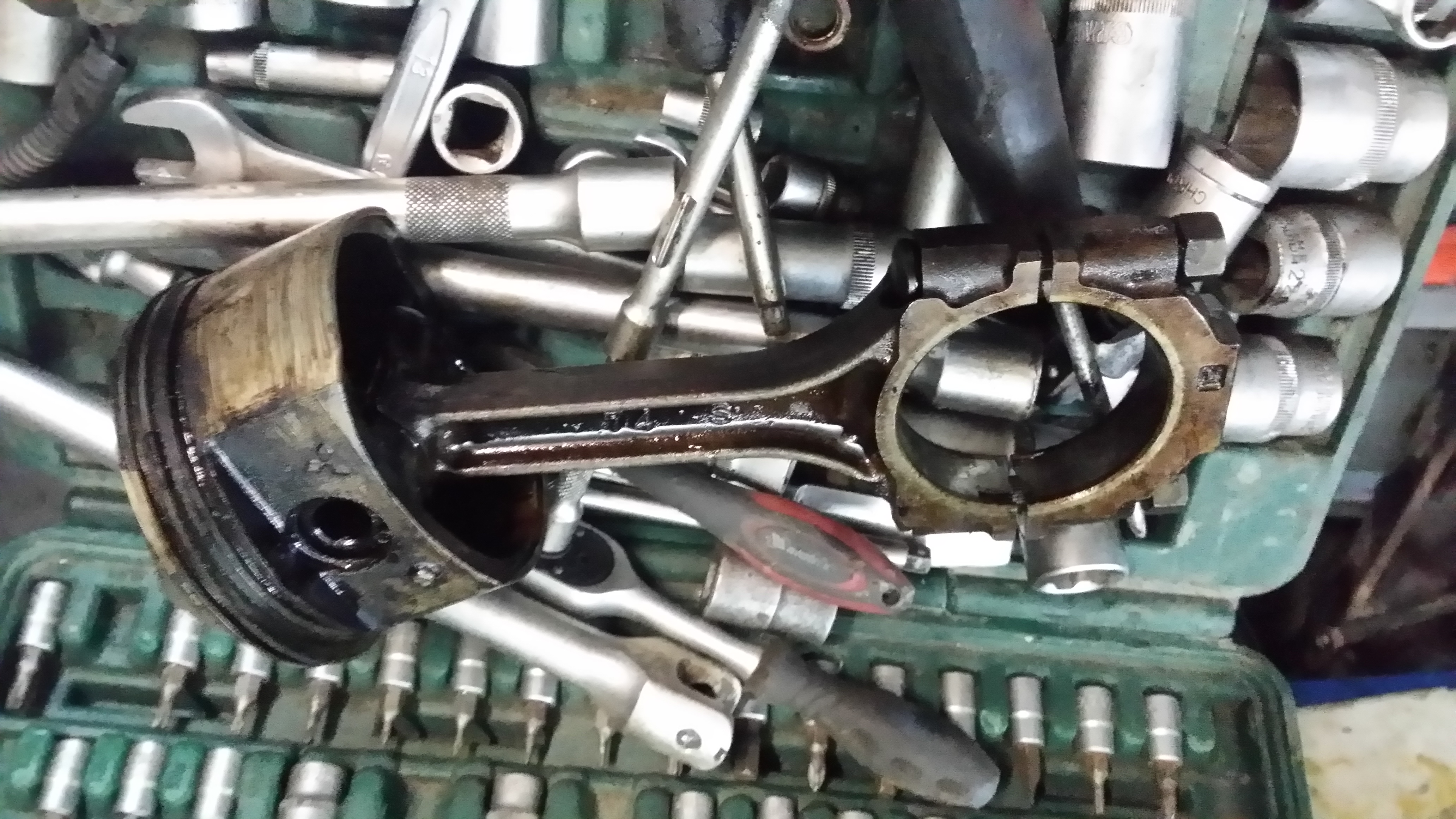

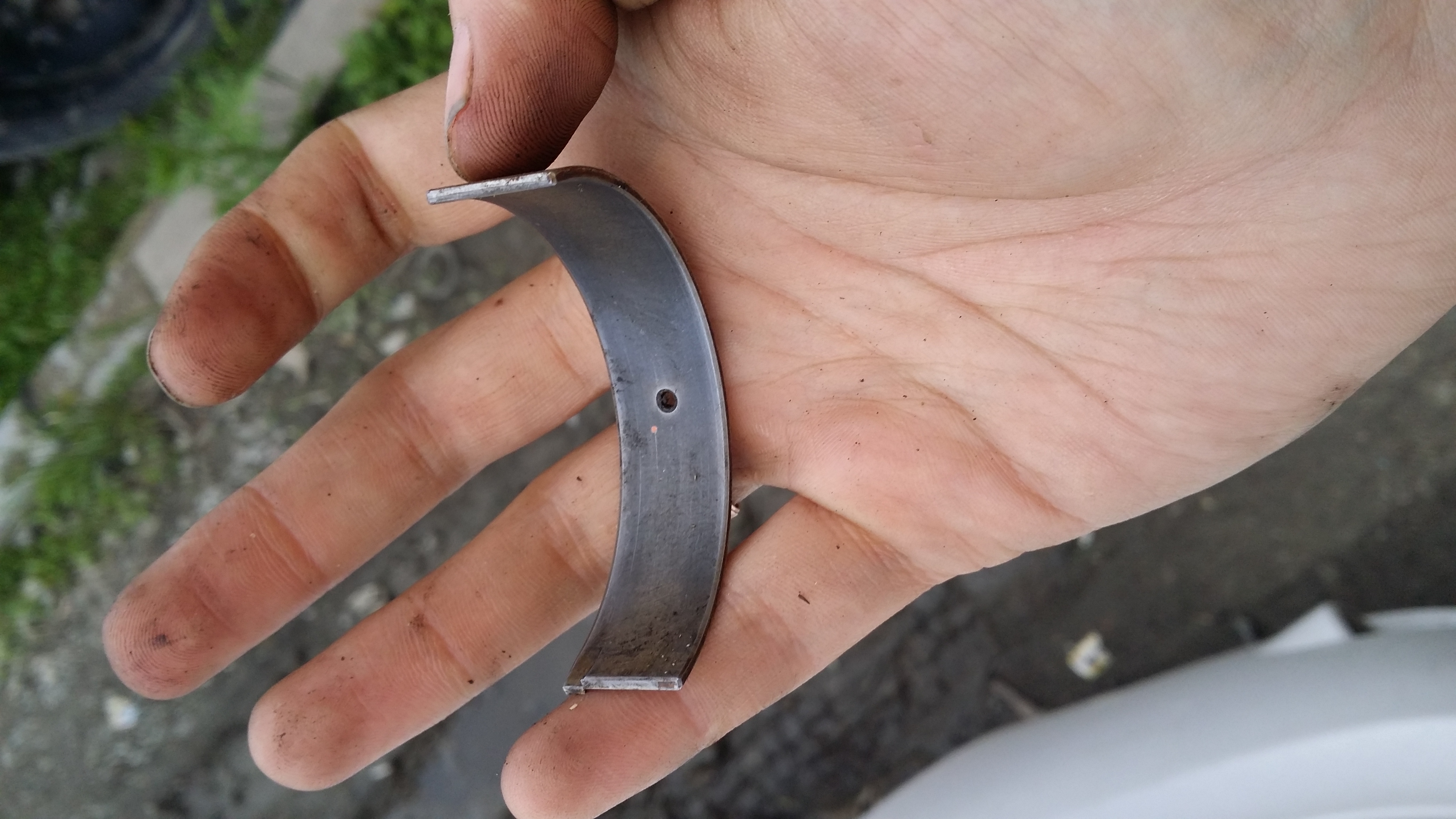

до заказал все прокладки на охлаждение кольца и помпу т.к не понятно толи из нее шел фриз толи прокладка а может и то и то
список :
MD 195654 прокладка металлическая 2 шт
MD319526 прокладка металлическая 2 шт
MD030764 кольцо резиновое 2 шт
MN128500 прокладка металлическая 1 шт
MD030763 кольцо резиновое 1 шт
MD356876 прокладка помпы металлическая 1 шт
TP 33415STD кольца поршневые tp npr комплект
GMB GWM-79A помпа 1 шт
немного фоток ремонта:
список :

Раз пошла такая пьянка, хорошо бы топливную заливную горловину и бензобак очистить и помазать. До кучи.

горловину уже чистил снимал подкрылок про бак подумаю
ну отпишусь по ремонту идет ленивенько т.к основная поставка з/ч в вторник 2.06.15
отмыли и притерли одну головку. Блок пока на месте не вытаскивали, планирую на этой недели дернуть его.
отмывали в "режиме" профарм 1000 заливаем головку на 15 мин и потом на мойку так раза 3-4

Тут как раз про бак попалось))) стимул так сказать

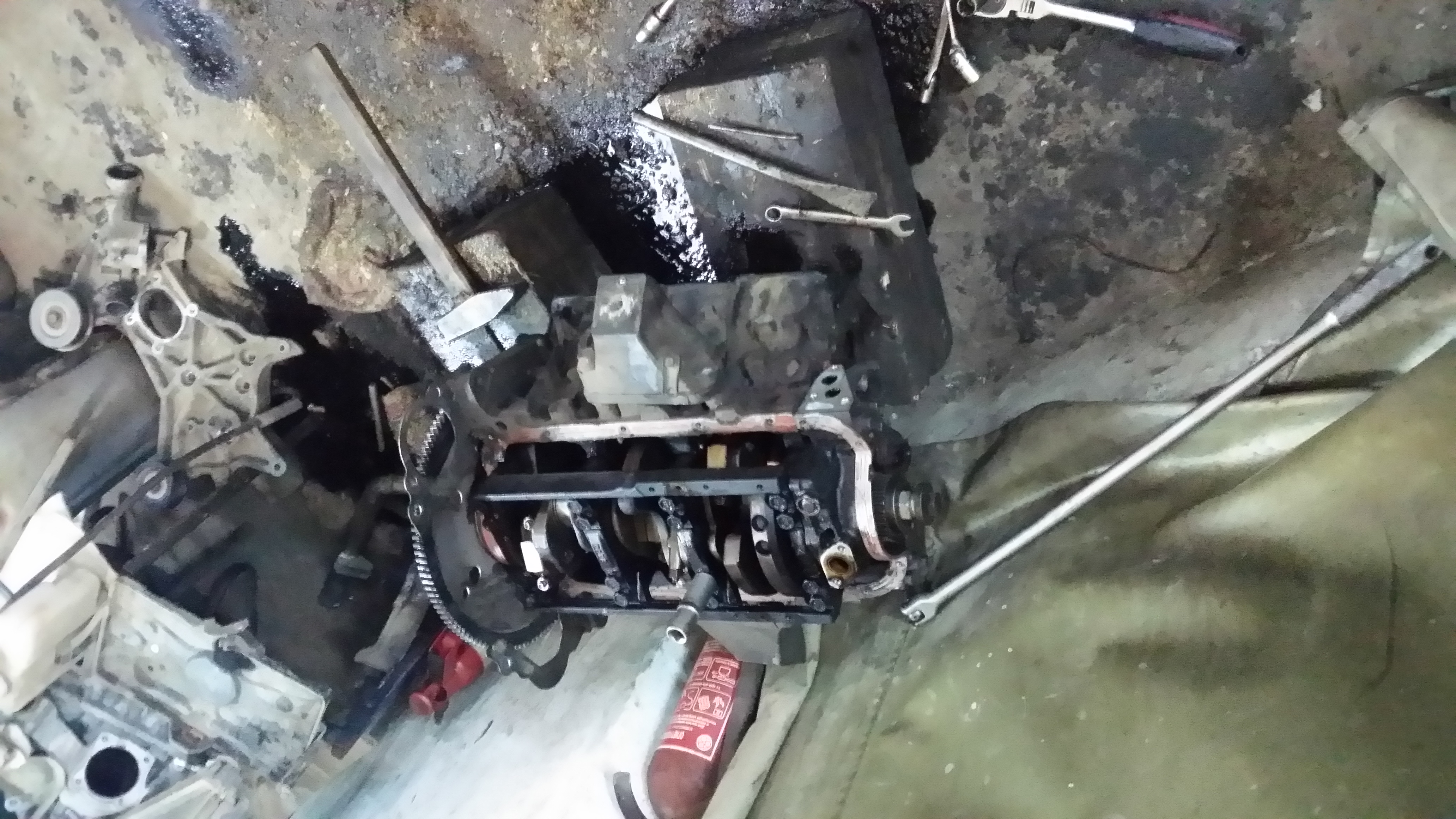

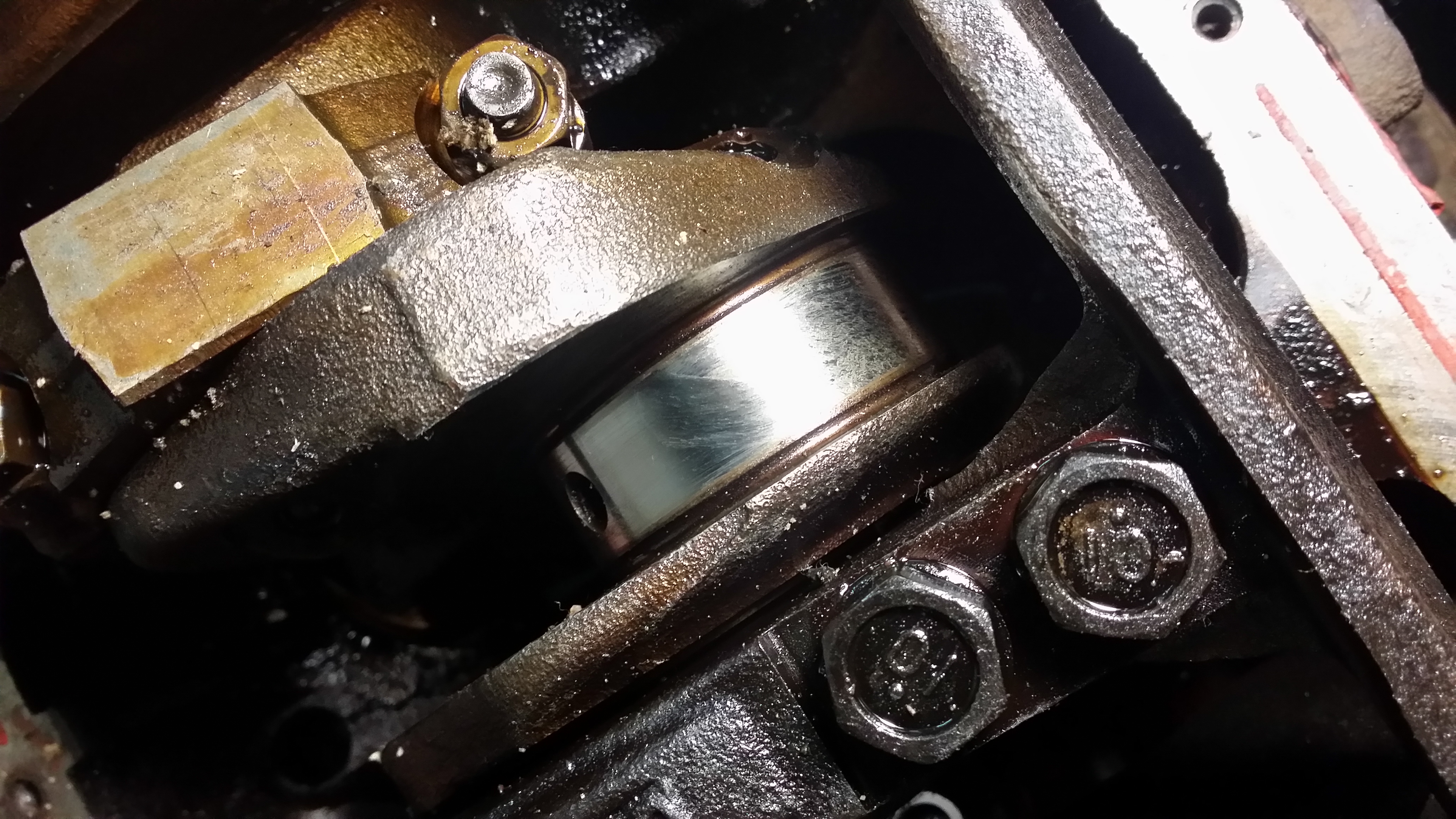

продолжаем беспощадно курочить "уазика"
блок сдернули
состояние вкладышей и колена "very good"
все отмою и через 2-3 дня приедут новые вкладыши и бум собирать
блок сдернули

Vitaliy666
- Сообщения: 2727
- Двигатель:: =--=
- Мой автомобиль(и):: =----=
- Откуда: =--=
- Благодарил (а): 11 раз
- Поблагодарили: 143 раза
Re: pajero 3 Коротыш (3.5 2000 г.) "уазик"
Блин какая жуть на гди внутри...как на дизеле все закакано...
