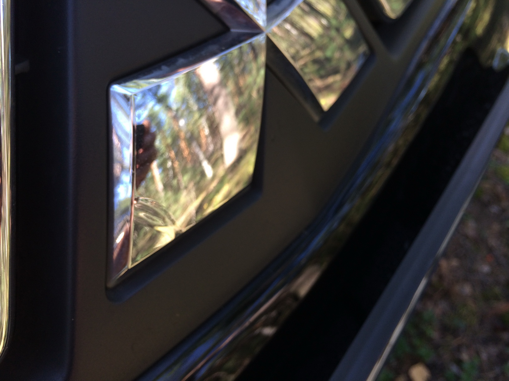

Та же фигня. Причем два раза.matalm писал(а):Передний шильдик, хром вспучило

Re: Облезают хромированные детали (Москва)
У меня нашли на нем маленькую дырочку, якобы камешек попал, попала влага и расперло
По гарантии отказ
По гарантии отказ

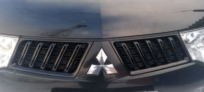

Для решения проблемы с действительно некачественно хромированными деталями, предлагаю список некоторых деталей от базовой комплектации черного цвета (некрашеный пластик):
7632A485 - Накладка зеркала заднего вида левая
7632A486 - Накладка зеркала заднего вида правая
5716A031XA - Ручка двери - 4 шт. (аналог. 6010-15-041405PP)
5716A041XA - Накладка ручки двери - 3 шт.
5716A039XA - Накладка ручки двери водителя - 1 шт. (под личинку замка)
Ноздри с черной сеткой раз и два можно найти на ebay - но цена негуманная. Молдинг багажника так же есть черного цвета от других комплектаций - но цена так же неадекватная. Так что эти детали действительно имеет смысл залить полимочевиной (line-x, z-pro, raptor и т.д.) и забыть про них.
Лично для себя пока выбрал более бюджетный способ - покрыть антигравием, как и тов. mrFima. На авто 2011 года облезли и зацвели только накладки зеркал, но для эстетики покрыл и ноздри, и молдинг двери багажника. Красил прям на хром, в два слоя - второй год пошел, ничего не облезло, антигравий на месте, правда выгорел и посерел (так как без лака поверх него).
P.S.
Пробовал ради эксперимента "отмочить" ноздри в растворе хлорного железа - 4 часа - никакой реакции. Кстати, к хрому на ручках дверей пока тоже нет претензий.

Так 4 часа очень мало. Часиков так 12-18 и все готово.
