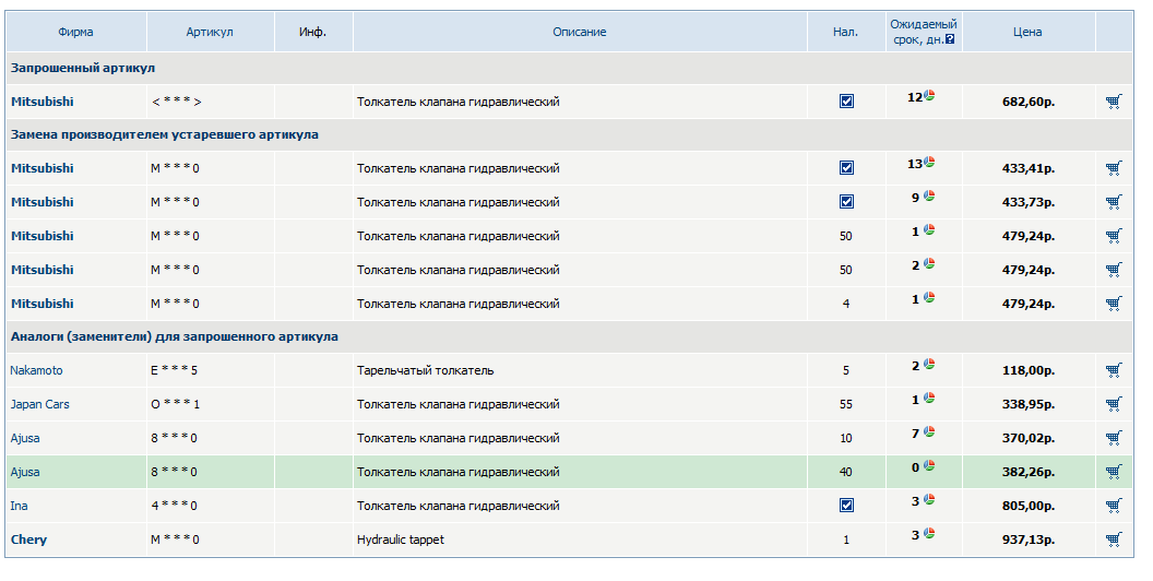

где вы такие цены берёте :shock:
Вот на екзисте 433рубля штука

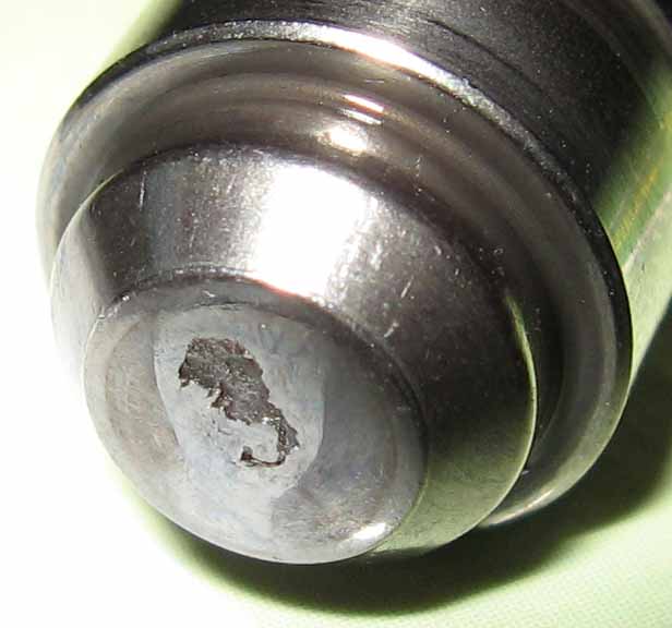

AlexPoli
Сообщения: 1023
Зарегистрирован: 23 авг 2005, 09:23
Двигатель:: 4м41
Откуда: Барнаул
Откуда: БАРНАУЛ
Re: рано или поздно ,но капиталка будет
Сообщение AlexPoli »
Фигня в кривых ручках... или сами ломаете.... кап-ремонт сам в 2004г делал... 74 мотор ...пробег 125 тыс...полет нормальный ....масло не хавает гидры не стучат... коренные вкладыши от камаза.. в запасе семь ремонтов. езда активная.. дизель какашка :)
ММС PAJERO Sport 2008 3.2
AlexPoli
Сообщения: 1023
Двигатель:: 4м41
Откуда: Барнаул
Откуда: БАРНАУЛ
de это что? так его разбило... :shock:
