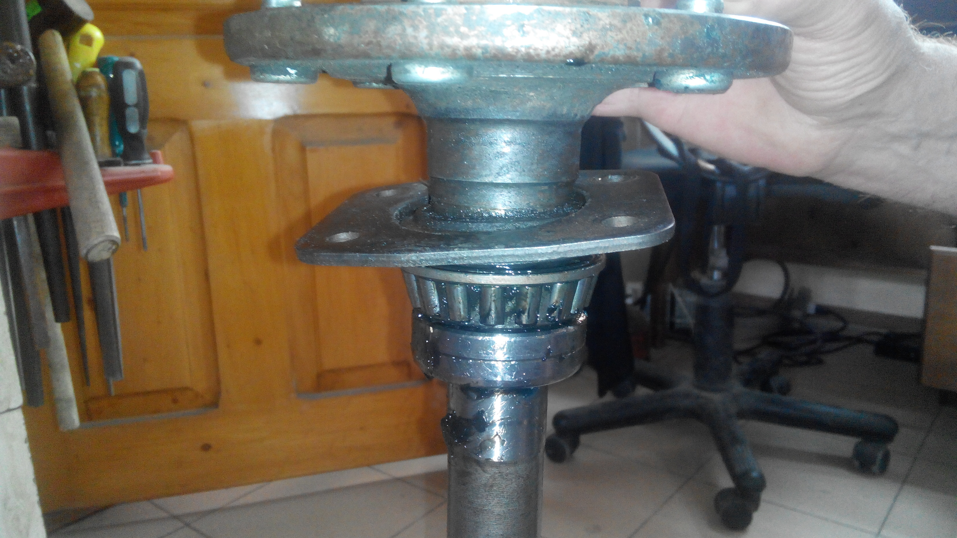

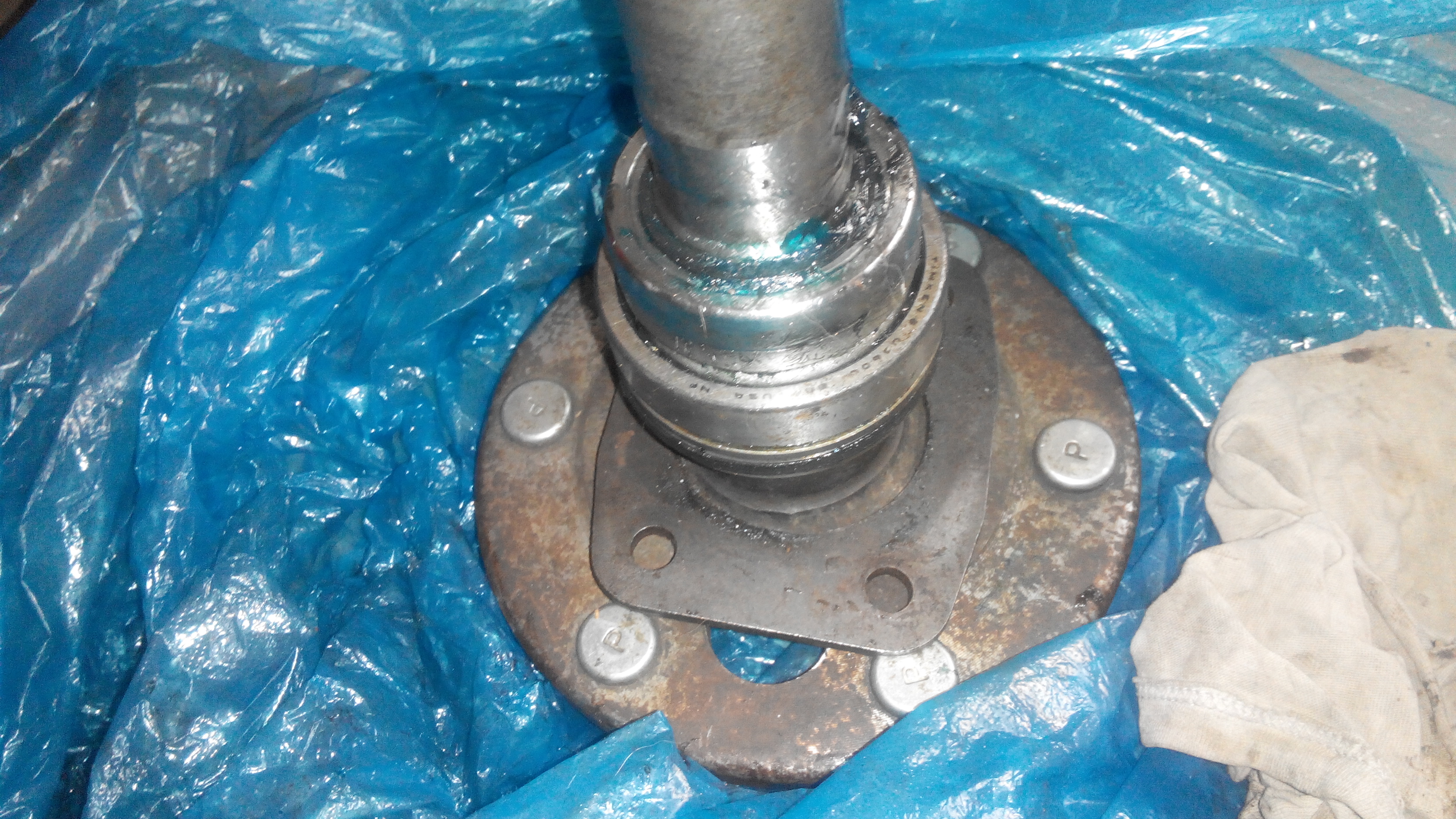

У тебя стоит однорядный роликовый подшипник, который фиксируется на полуоси гайкой и зазор регулируется прокладками. На полуосях под диски стоит более широкий двухрядный нерегулируемый подшипник, фиксируется запорным кольцом с прессовой посадкой. Поставить свой подшипник на эту полуось без конструктивных изменений ты не сможешь. Если даже ты поменяешь на полуоси тормозной щит, всё равно ставить с одной стороны узкий однорядный подшипник, а с другой широкий двухрядный нельзя, будет разный вылет колёс.

вот размеры той полуоси что у нас есть
(НУЖНА НА 3 СМ ДЛИННЕЕ!)
Длинна 69.5 см(от ступицы)
71 см со ступицей.
Диаметр
31 мм посадочного места в редуктор и где шлицы
35 мм основной.

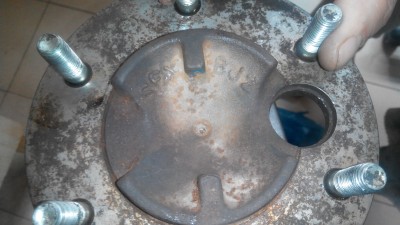

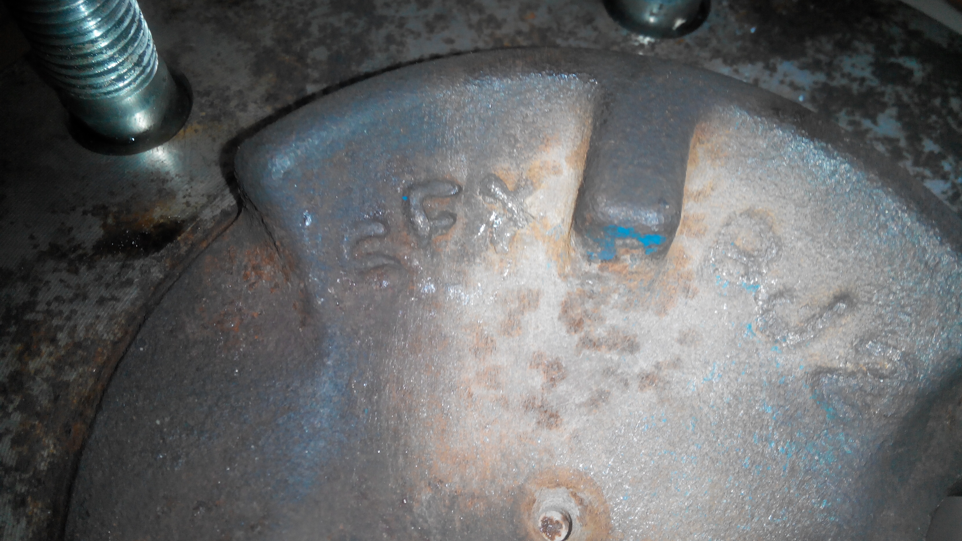

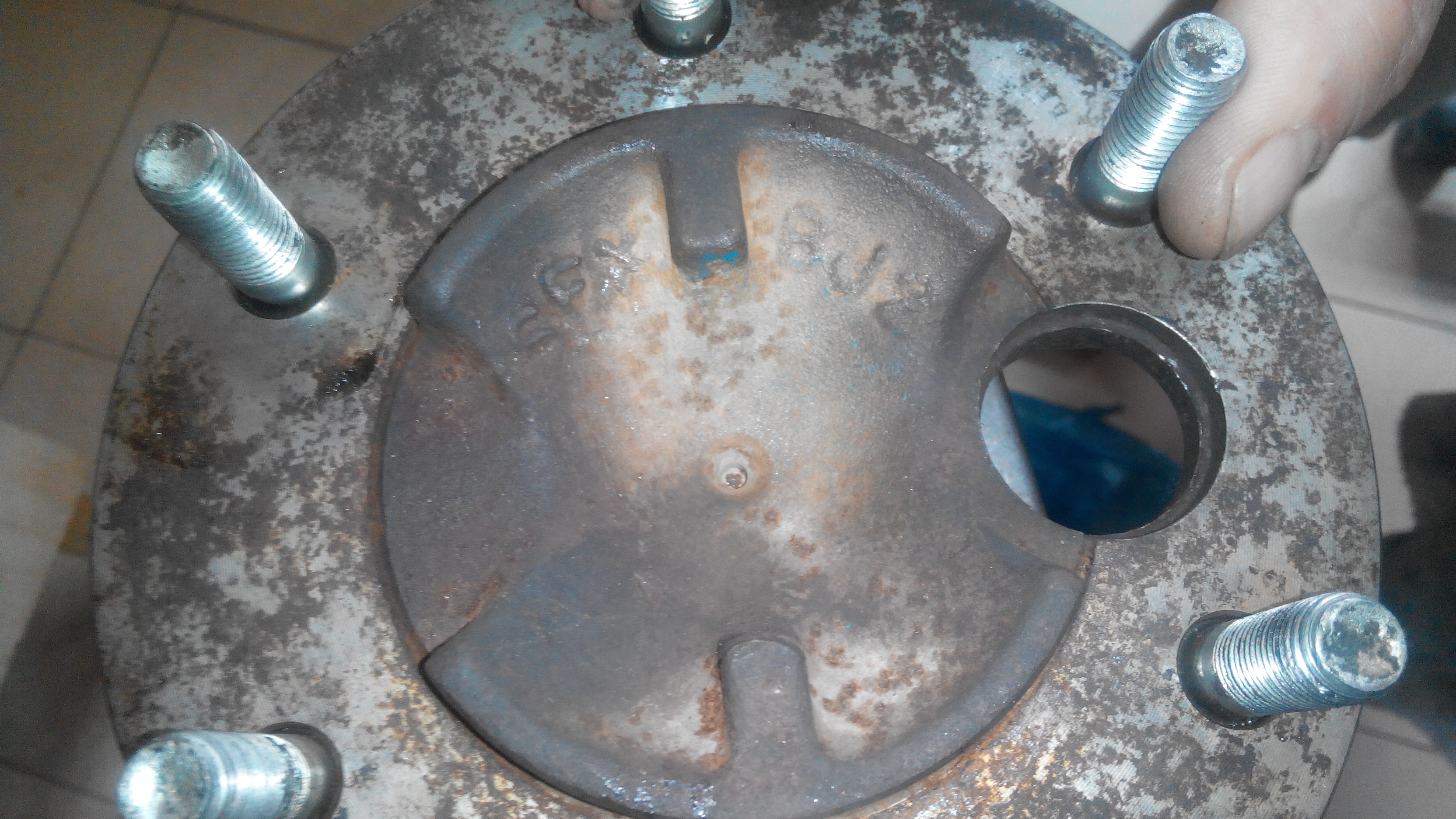

Какой номер стоит на обрезанной полуоси с наружного торца?
вот такие надписи на полуоси с торца
и пара фотографий самой полуоси
