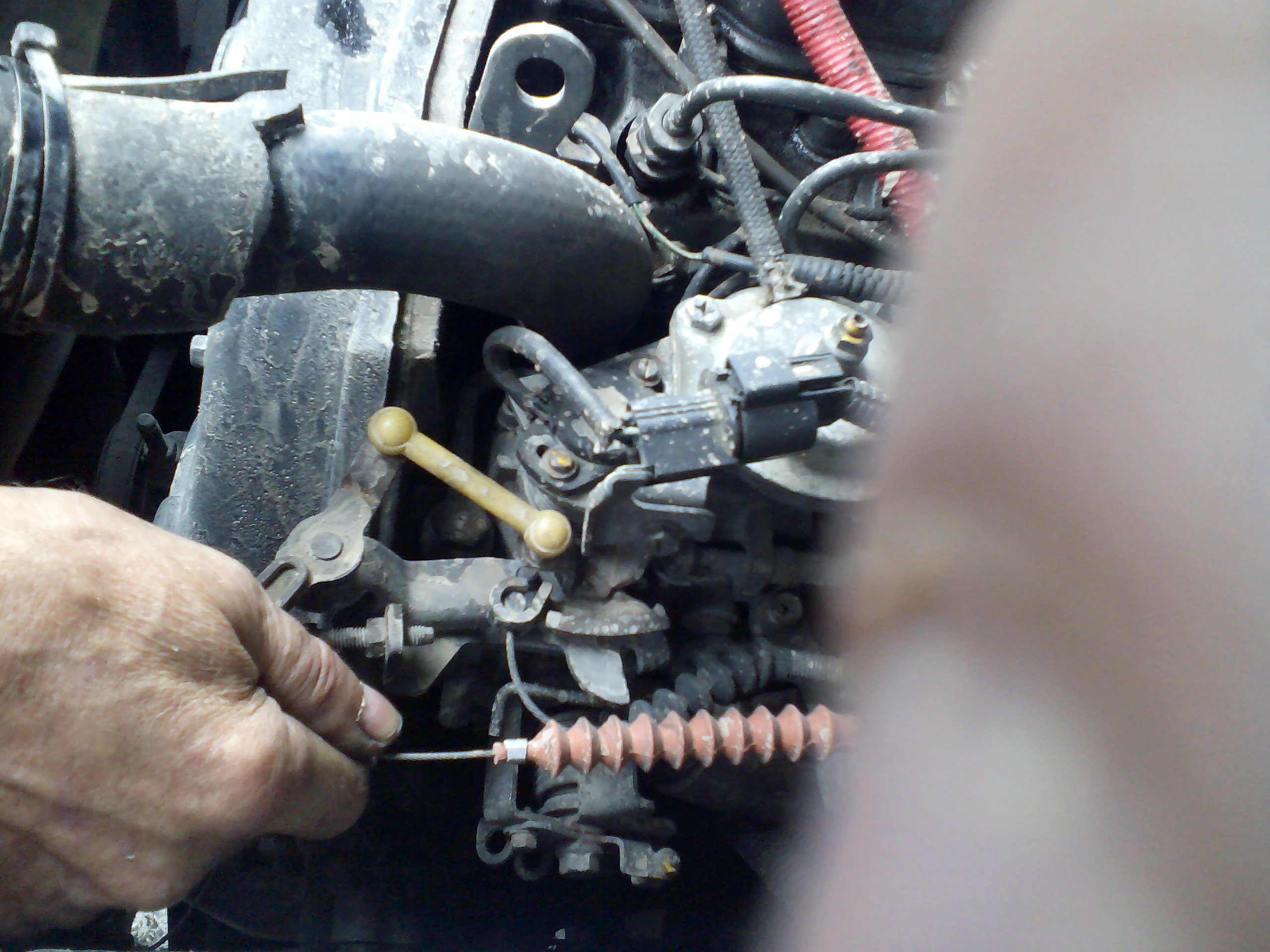

В общем верный ответ уже прозвучал - все дело было в сеточке на подаче. На оригинальном насосе её нет в принципе, поэтому долго никому не приходило в голову её проверять. И лишь случайно вспомнили, что насос стоит совсем свежий и через 5 минут проблема была решена.
Сетка была заражена не реально - после продувки вопрос снялся...

А где там эта сеточка (понимаю, что на подаче, но в смысле не сильно глубоко в насосе)? Самому, без навыков работы с ТНВД, реально сделать? Если бы кто пару слов написал, мол вот этот шланг снять, гайку открутить и т.п., был бы очень благода
У меня время от времени просто резко пропадает тяга, как будто топливо перестаёт поступать и обороты уходят на ХХ, но не глохнет и двигло не колбасит вроде. После пары нажатий на педаль всё возвращается в норму.
Зы - про обороты тоже был удивлён, мне кажется я свой до 4500 вообще при всём желании не раскручу. 2400 - на моём, это около 100 скорость...

Болт со стороны радиатора. Что бы его увидеть, нужно оттянуть тягу "газа"
Вынимает болт, затем пружину, затем крючком выуживаешь сеточку. Если пружины нет, дальше можно не копать - нет пружинки, нет сеточки.
На фото болт выглядывает чуть ниже жёлтой тяги.
