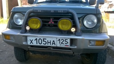

Наконец-то закончил с ходовыми. Вот такой результат:
Результат
Результат
Установка не совсем по ГОСТ (размеры от края не проверял) и положено иметь ручное выключение (про это я честно забыл, ну да может быть в следующей версии)), но кнопку/тумблер подключить не проблема. И вообще я по городу посмотрел - никто ГОСТом не морочится, лепят куда хотят и работает оно как придется.

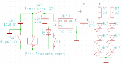

Собственно, вся логика работы реализуется схемой включения и наличием управляющего входа на плате питания. Но обо всем по порядку:
1. Питание
DC-DC понижающий (step-down) преобразователь на 2А с регулировкой и управляющим входом
такой.
Логика управления: если замкнуто на землю Выключено, если разомкнуто (либо +5В) Включено.
Напаял конденсаторы и диод навеской и обтянул в термоусадку.
ВАЖНО: диод ОБЯЗАТЕЛЕН (пойдет практически любой, 1n4001),конденсаторы по желанию.
Принципиалка
Принципиалка

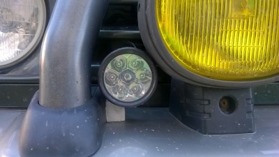

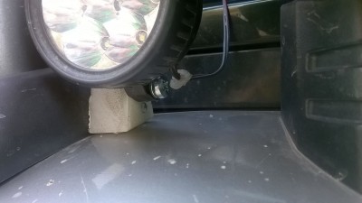

2. Светотехника
На эту роль были приглашены китайские налобники сторгованные за 100р-штука. Схема включения диодов изменена с 7 параллельных диодов (питание фонариков от 3 батарей АА) на 2 параллели по 3 диода с гасящим резистором (расчетное 10.5В - 3 диода по 3.2В и примерно 1 вольт на резистор).
фонарик
фонарик
3. Крепление
Долго думал куда и как, в результате прикрутил изнутри опор дуги болтами кусочки полиэтилена через отверстия под клипсы (самая муторная часть, если закручивать болты не снимая дуги). К таким вот "проставкам" прикручены фонарики. Полиэтилен достаточно мягкий материал и резьбы под болты не надо, достаточно отверстий 4,8-5мм для М5
Крепление
Крепление

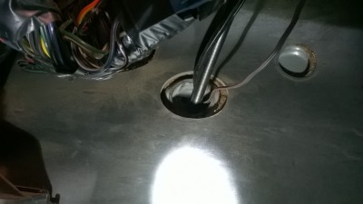

В салон пропущен через резинку тросика спидометра, там же неподалеку на жгуте проводки хомутом держится преобразователь.
в гофре вдоль жгута
в гофре вдоль жгута
Ввод со стороны салона

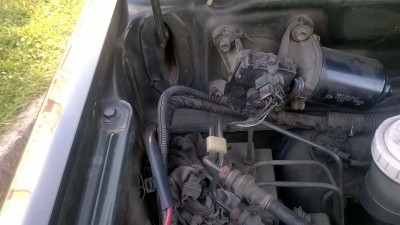

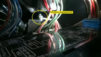

Для подключения к проводке надо снять подрулевой щиток и открутить блок предохранителей. Болт видно хорошо, а гайка справа и вверх.
На обратной стороне блока найти два толстый провода: черный (масса) и черный с синей полосой (идет на мотор печки с замка зажигания)
гайка
гайка
подключение к проводке

Да практически по госту, там как раз 60см примерно между и от края должно быть норма.

DEtoNator писал(а):..На эту роль были приглашены китайские налобники сторгованные за 100р-штука...
Так налобники такого типа плохо светят, там самые простые, дешевые светодиоды, только под носом освещать, по моему для ДХО слабоваты.
Лучше такие, сам на них нацелился...
10 Вт-12вольт, цена-7 баксов на Али
ну или хотя-бы такие, лесопедные 3Вт-5вольт, цена-2 бакса

Мое мнение, не стоит гнаться за яркостью.
В хороший солнечный день и ближний свет не воспринимается, а в пасмурную, дождливую погоду или в сумерках даже яркости габаритов достаточно, чтобы обратить внимание на машину.
При этом стоит вспомнить что у большинства ходовых огней оптическая система отсутствует, они просто лупят сферическим углом по направлению "вперед" и в сочетании с излишней яркостью здорово слепят (особенно холодные синие светодиоды).
Мои светики тянут по 0.5 Вт каждая "фара" и при этом ярче габаритов (лампочки там 5 Вт вроде) получается соотношение светодиод-лампа 1:10, кому хочется поярче можно 1:5 (ну 1:3 край для дхо). Куда там 10 Вт даже китайских)
Лесопедные хороши, только синюшные ) и 5вольтовые, хотя последовательно включить можно.
