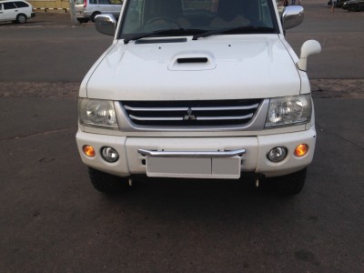

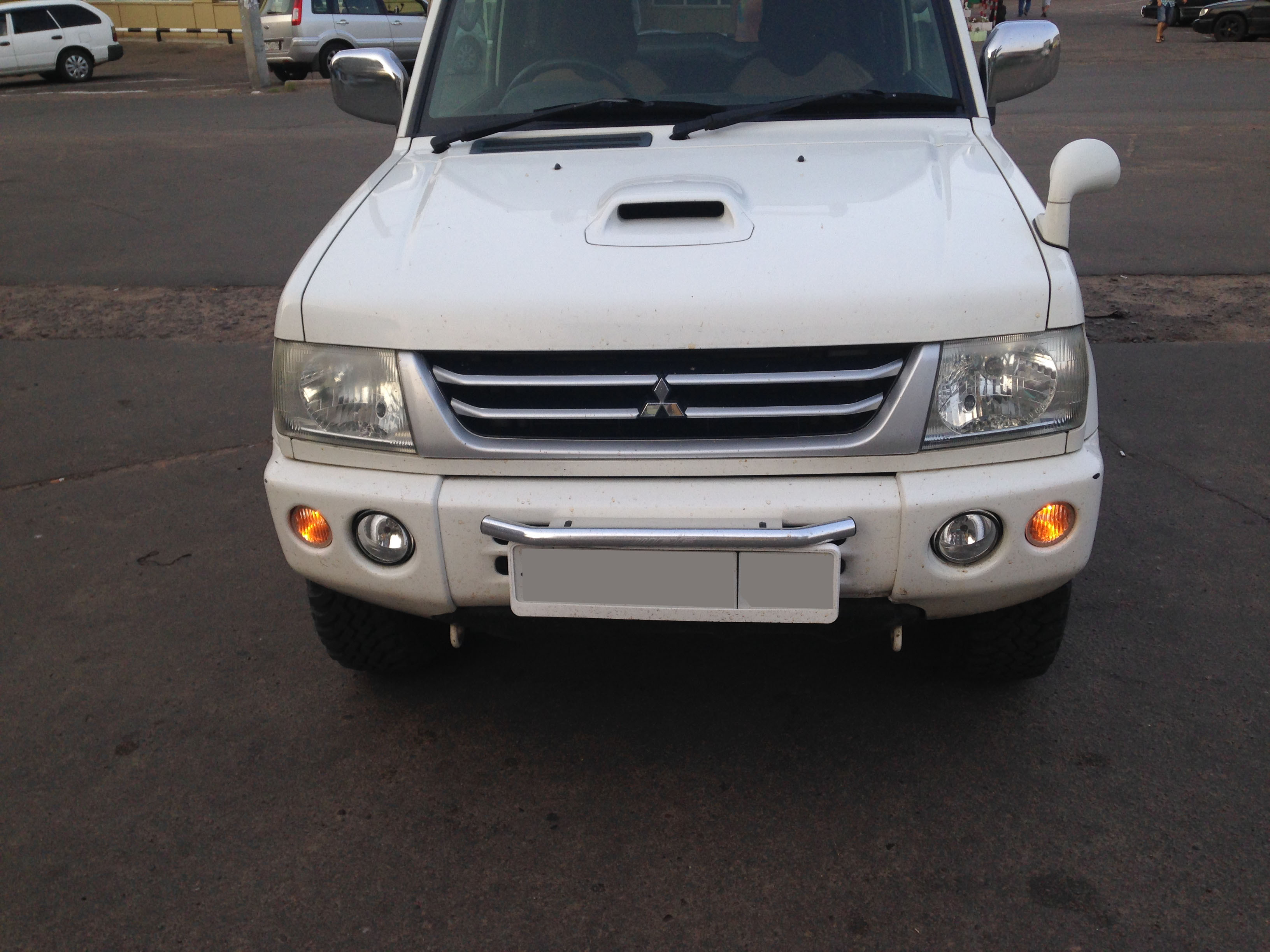

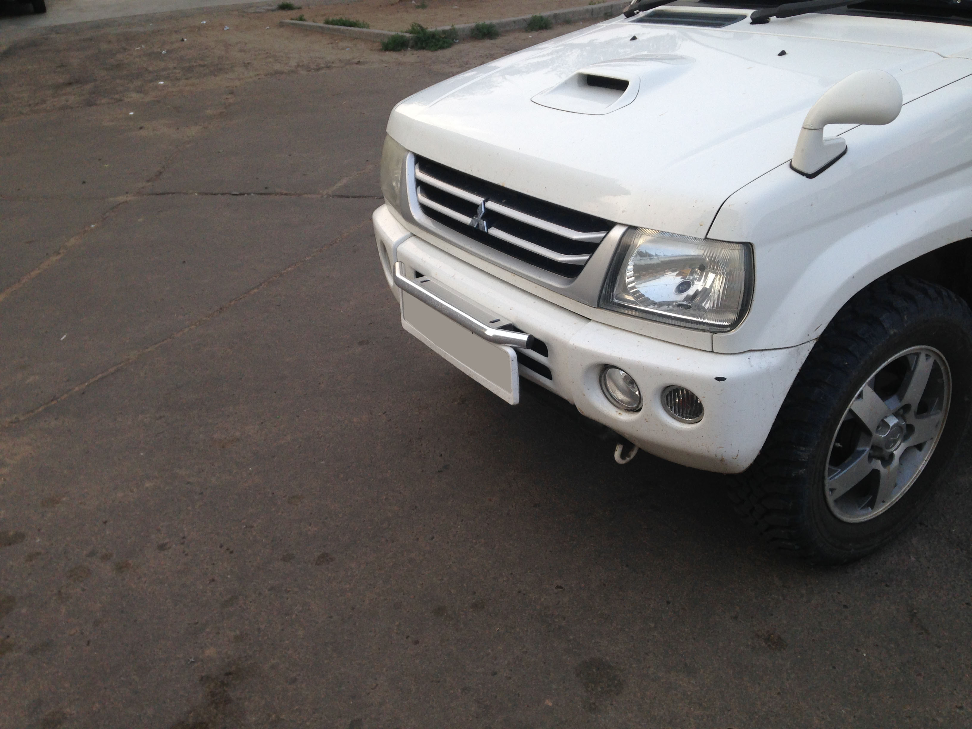

Начну со своей последней самоделки, подиум для светодиодных туманок(будем так их называть хотя по сути это не туманки). Поперечина вырезана лазером из стали 5мм, ножки на гидрорезке из стали 16мм, сварено и покрыто полимеркой. Вес конечно получился большой, но сами фары тяжелые хотелось получить жосткость конструкции. Фары светодиодные Cree 4х10ват каждая, по краям фары рессеяного света с пучком 60градусом зацеплены на родные туманки, в центре спот лайты с пучком 30 градусов зацеплены через трехпозиционный переключатель "дальний свет-выключены-постоянно включены".

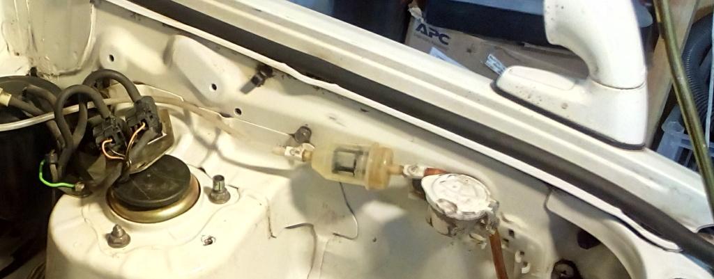

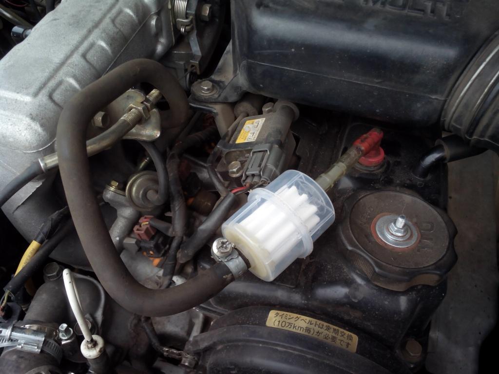

Фильтр для воды на омываюку.
Я вот замучился чистить форсунки, что брызгают водой на стекло.И поставил ФИЛЬТР. (перед и зад)
Фильтр был куплен в автомаге для дизельных машин. Это какой то фильтр грубой очистки для соляры.
Вода у нас сильно известковая. Ну не буду-же я дистиллировать её или кипятить, чтобы потом залить в бачок.
Периодически засыпаю лимонную кислоту в бачок, дабы очистить отложения.
См. фото.
См. фото.

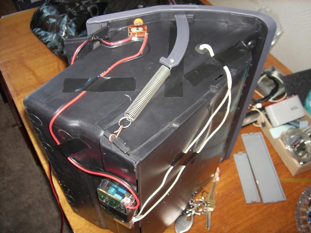

Вот, ещё апгрэйдил бардачок, а именно - сделал подсветку внутри, когда открываеш его, и пружинки, чтобы сам закрывался, т.к. защёлка сломана.

Я на эти пружинки(снимал с настольной лампы) ещё резиновую трубку сверху надевал, а то тарахтели об стенки при езде по нашим дорогам.

Re: Фильтр для воды на омываюку.
Может у нас вода такая,может я просто потому что воду туда не лью,но засорения форсунок не замечал.ViRuZzz писал(а):Я вот замучился чистить форсунки, что брызгают водой на стекло.И поставил ФИЛЬТР. (перед и зад)
См. фото.
Задним дворником и омывателем вообще не пользуюсь,ибо на всех других авто либо были шторки,либо груз,либо тент. Я и зеркало салонное всегда со всех своих авто снимаю. Обычно там находиться регик.
Но сейчас не об этом.
На передних омывайках был конский расход и подтекание жидкости в жаркую погоду.
Думал,что старый хозя им просто сопла расковырял (когда засорялись (а тот машину не сильно жалел и лил туда любую жижу включая воду с речек,луж и озёр) или когда регулировал). Купил новые,благо они стоят недорого. Поставил. Струя такая же,расход жижи чуть меньше. Подтекания остались. Посмотрел по схеме никаких клапанов невозвратников на наших авто не числиться. Да и давит не в жару при полном бачке,а при любом уровне,кроме минимального,после окончания пользования омывателем,в зависимости от уклона кузова авто.
Значит это не вентиляция самого бачка.

Самый простой и тупой способ поставить дополнительные туманки.
Универсальный кронштейн IPF light bar (есть отечественные и китайские аналоги). Устанавливается на штатные места крепления номерного знака. Сами туманки пока не поставил, некогда.
Главный недостаток - конструкция слишком простая, но при этом стоит дороговато.

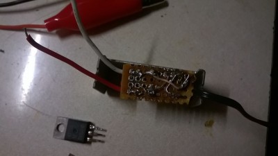

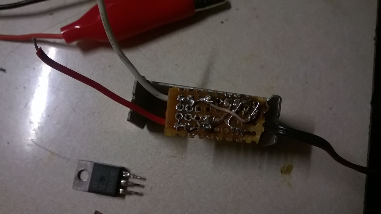

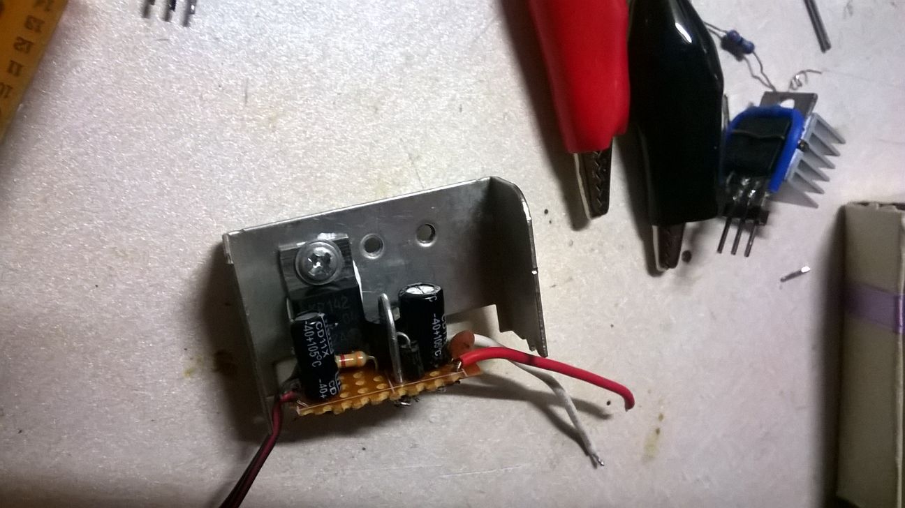

Практически сразу начала сдыхать одна из светодиодных ламп, наконец приехала замена и я, поменяв, разобрал фонарь, чтобы посмотреть из чего оно сделано. Что и ожидалось, дешевые светодиодные чипы... В новой фаре продаван клянется что использованы нормальные светодиоды, разбирать не стал, но через стекло вроде выглядят покачественнее.

- DEtoNator
- Сообщения: 416
- Зарегистрирован: 28 мар 2011, 07:42
- Двигатель:: 4A31
- Мой автомобиль(и):: Mitsubishi Pajero Junior
- Откуда: Находка
- Откуда: 25 регион
- Благодарил (а): 45 раз
- Поблагодарили: 41 раз
Re: Всякие самоделки и улучшайзинги
Привет самоделкины!
По светодиодам хочу поинтересоваться - схема включения какая?
Аккум - тумблер - схема туманки?
Просто при таком раскладе возможны:
1. броски напряжения при работе стартера, мотора печки.
2. если преобразователь в туманках настроен фиксированно на 12 В. А получает 14.4 В.
В результате светодиоды горят.
Я сам с таким столкнулся при изготовлении ходовых огней (еще не закончил) и переделке номерной рамки под светодиоды (идут ходовые испытания).
Вначале спаял стабилизатор на кренке (КР142ЕН12А), воткнул напрямую на аккум, и при старте движка его вышибло и светодиоды вслед за ним.
Во второй раз собрал то что на фото, перед кренкой встали конденсаторы, диод и супрессор на 20 В.
Тест с запуском мотора пройден, диоды только слегка моргнули (просадка напруги стартером).
Фото рамки нет к сожалению. Позже закину.
