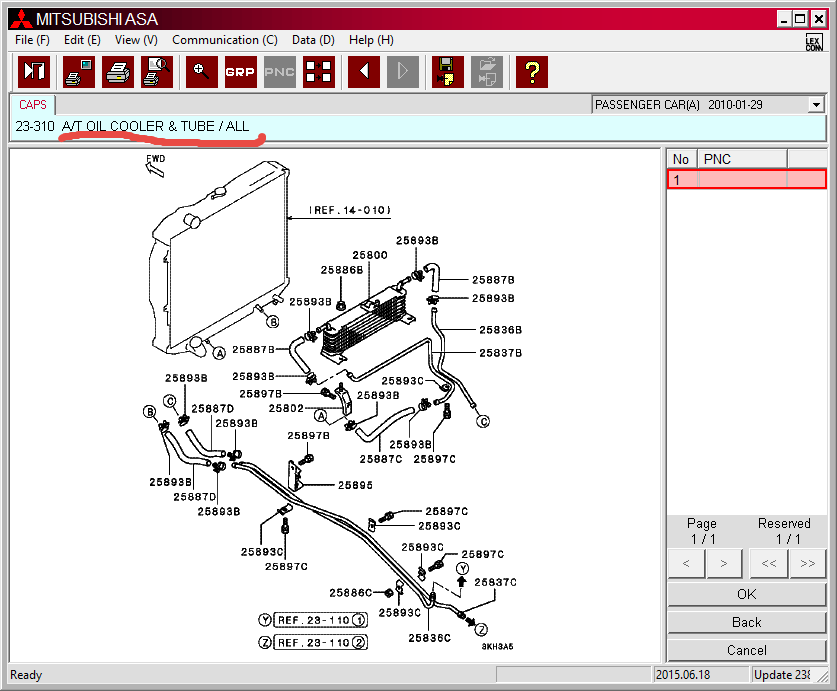

Жипер писал(а):Ну вот по этому фрейму радиатор:_Evgeny_ писал(а):И всё же низом радиатора мотора АТФ скорее всего нагревается зимой. Где-то я такое читал. Но спорить не буду )
Фрам V44-4060761, но мотор от делики стоит
http://www.japancats.ru/Mitsubishi/Unit ... %9A%D0%98)
Откель картинка выше?
То что на картинке - доп радиатор кондея.
4LO&GO! Wrangler JLU Rubicon
- Жипер
- Сообщения: 22073
- Двигатель:: 4d56, 4m40, 5vz
- Откуда: Приморье
- Откуда: Владивосток
- Благодарил (а): 39 раз
- Поблагодарили: 499 раз
Re: АКПП кипятит антифриз...
Чо тормозишь?drcham писал(а):Жипер писал(а):Ну вот по этому фрейму радиатор:_Evgeny_ писал(а):И всё же низом радиатора мотора АТФ скорее всего нагревается зимой. Где-то я такое читал. Но спорить не буду )
Зырь 2-й пост сверху.

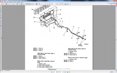

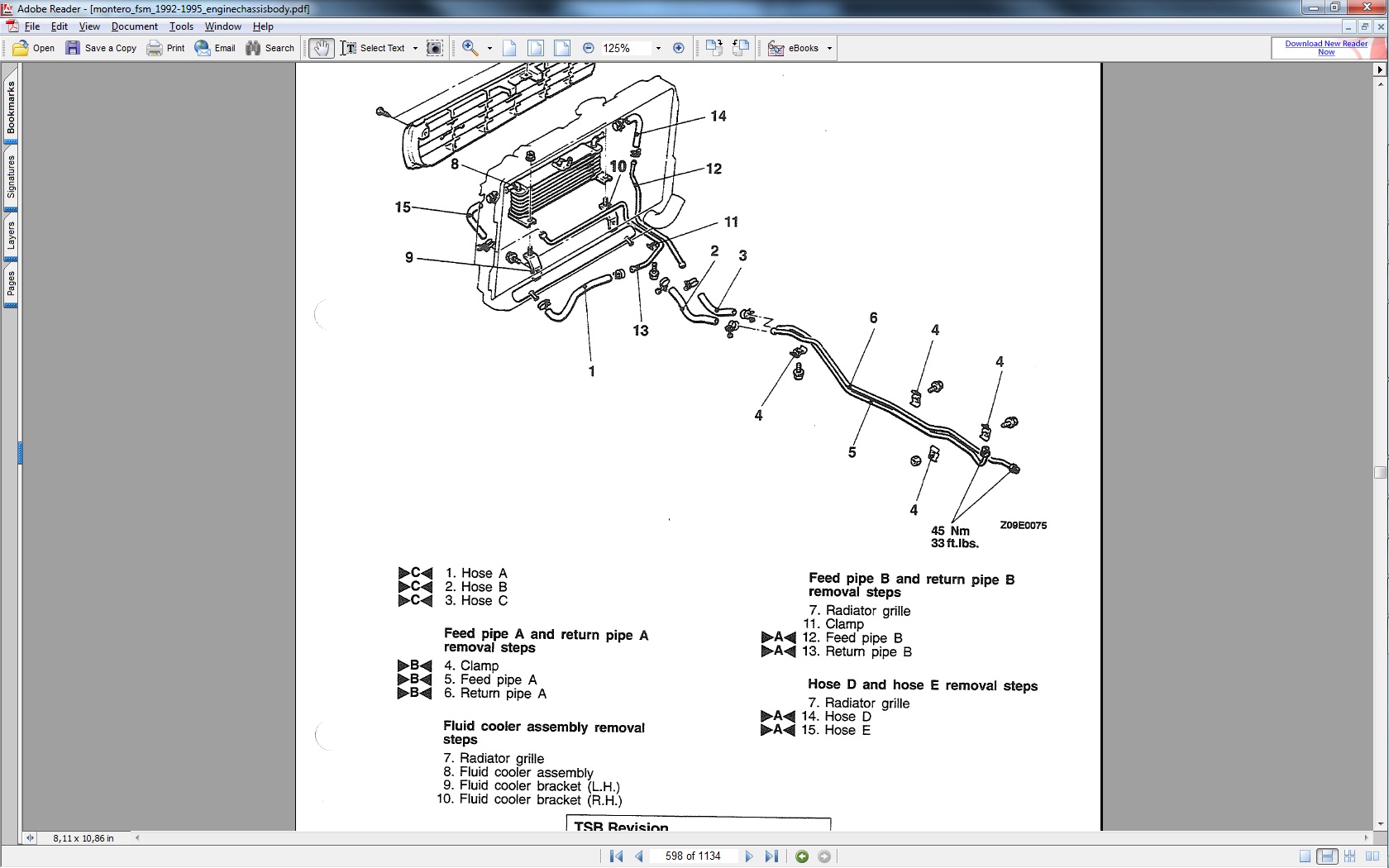

Мы тут уже разобрались, но схему выложу, чтобы в форуме для остальных была. Подача идет сначала на радиатор коробки, потом через радиатор движка идет обратка. Самое обидное, я у себя масло сам менял в коробке, точно помню что у меня лилось из дырки А на основном радиаторе, а не из шланга А, как ожидалось бы. Т.е. у меня направление перепутано. Надо бы переделать.
Вот схема из мануала:

По сабжу - проверил правильность соединения трубок на коробку - первый радиатор коробки, за ним основной радиатор. Если предположить, что греется и вправду двигатель, то почему у меня не растёт температура антифриза по датчику в салоне? И температура масла? Масло так ваще до 90 не догревается даже. А антифриз чётко стоит в начале длинного деления горизонтально. Попму и термостат менял недавно, радиатор снимал и мыл кёрхером изнутри и снаружи. Промывал систему спец средством ещё прошлым летом. В грязь не лезу, радиаторы чистые. Что может приводить к перегреву двигателя и как это диагностировать? Про внешний термодатчик понял, на выходных попробую. Повторюсь, до последнего раза выкипание антифриза чётко совпадало с перегревом до зажигания лампочки AT коробки, по сему грешить на двигатель даже и не думал. До июня ваще 2 года ездил без диффузора радиатора и никогда никаких перегревов не было. Плюс, обнаружил лишний литр ATF в коробке. После того, как слил лампа больше не загоралась. При выкипании уходит не более литра антифриза. Может это быть не правильно работающая крышка радиатора, например? Или ещё как вариант, пробитая прокладка головки, травящая выхлопные газы в антифриз? Кто сталкивался, отзовитесь пожалуйста!
