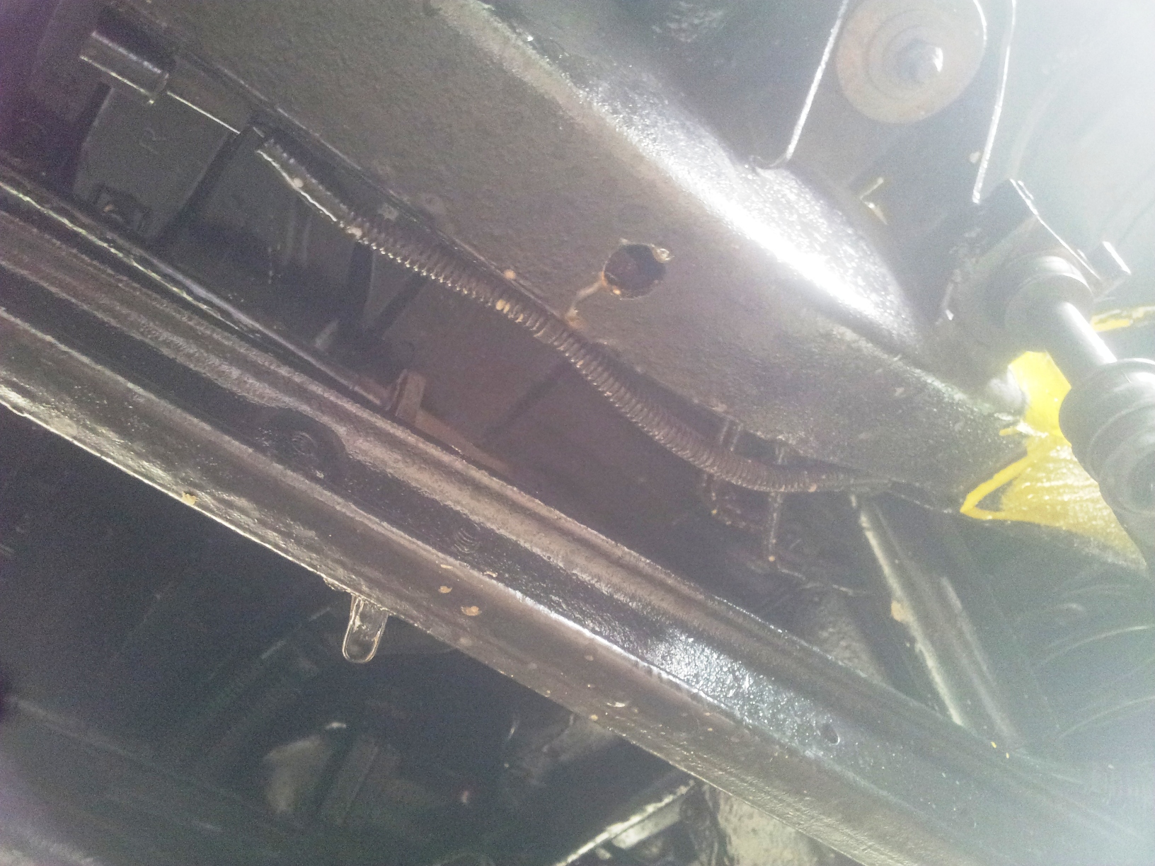

В нижней точке рамы, мое фото на первой странице

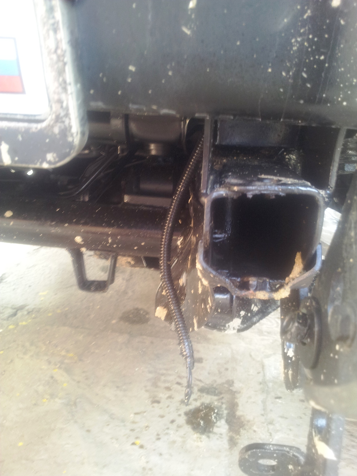

Я думаю больше не надо. Спереди керхер вставил, все прогнал, потом сзади. Можно еще передними колесами заехать на кирпичи

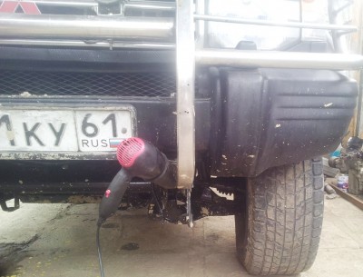

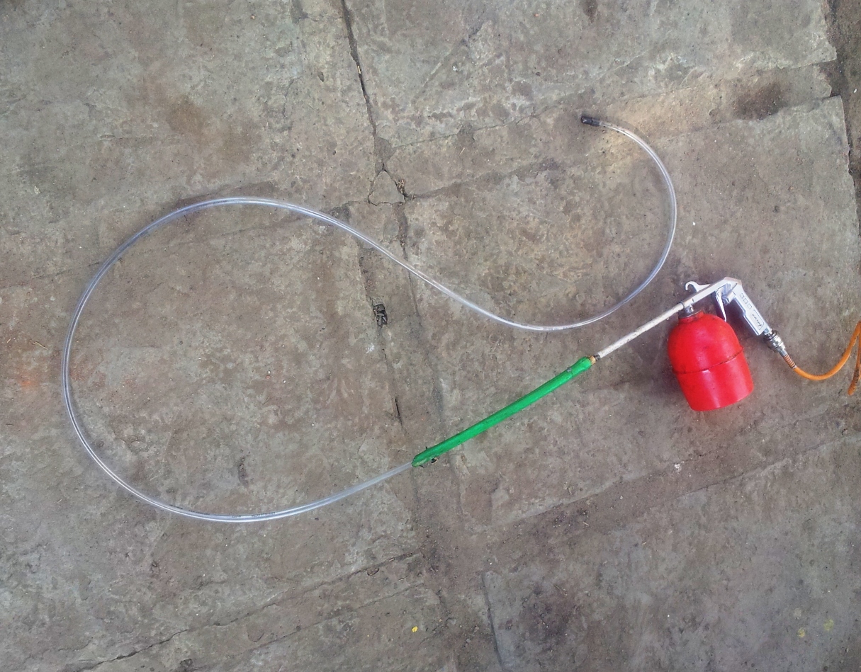

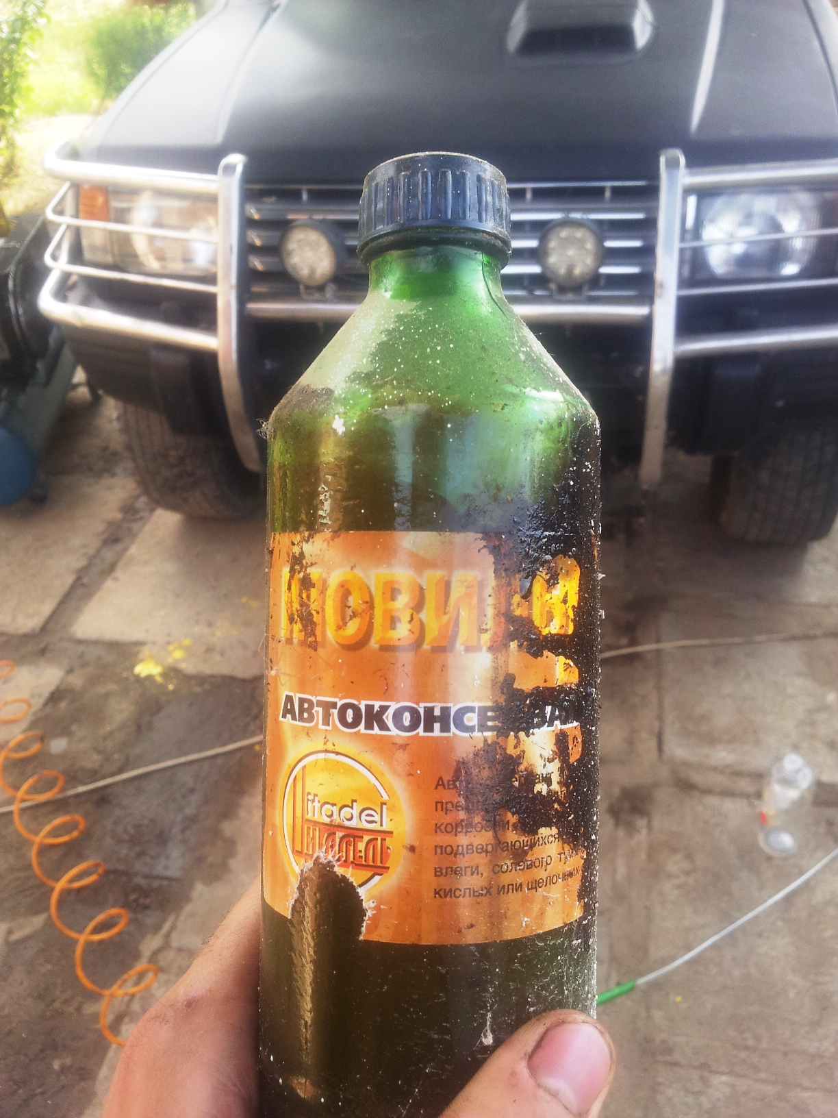

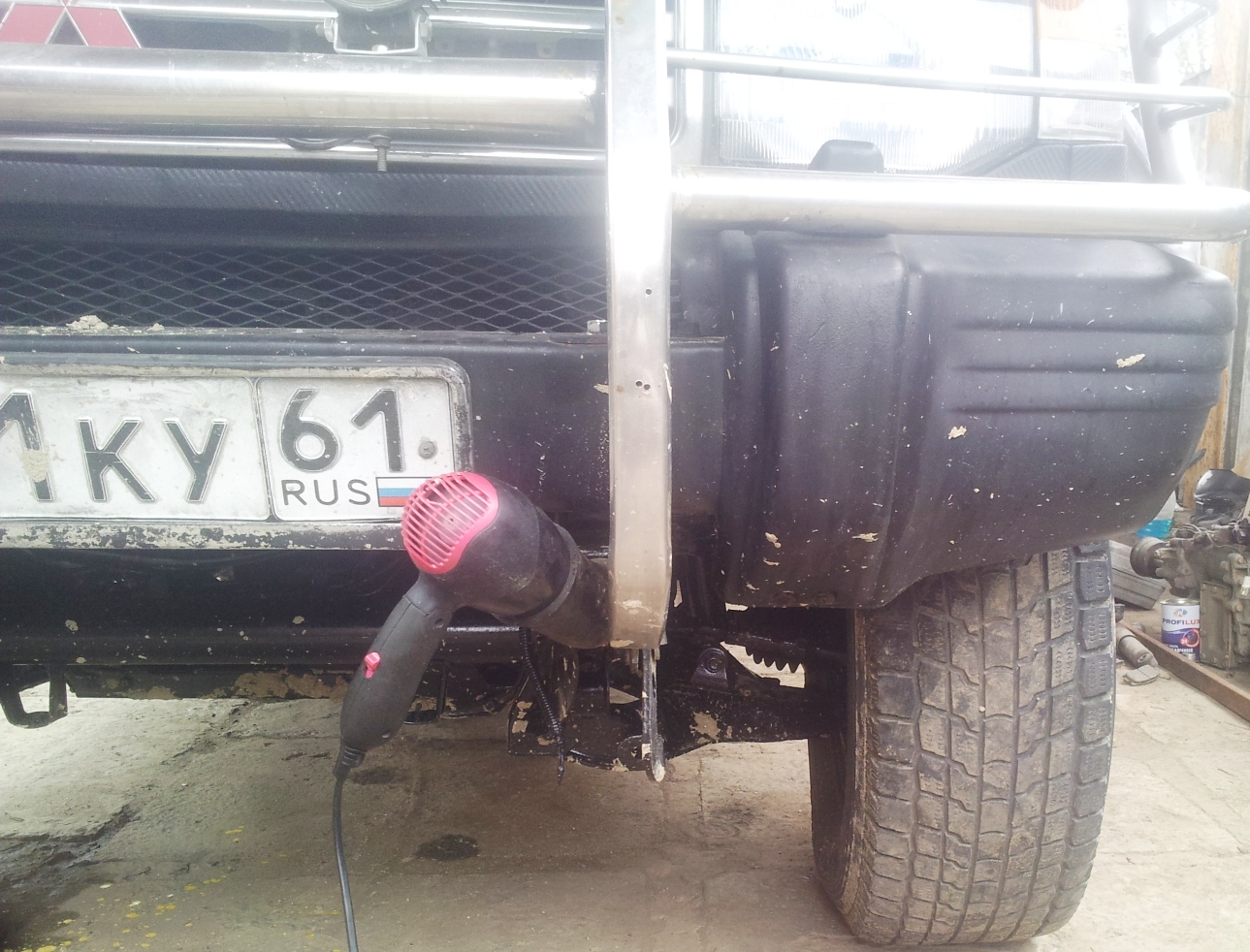

Далее просушил феном, залил раствор мовиль-бензин в промывочный пистолет и с помощью компрессора задул в раму.

GeWork писал(а):Далее просушил феном, залил раствор мовиль-бензин в промывочный пистолет и с помощью компрессора задул в раму.
Надежды юношей питают. Когда переваривал зубилу, и был открытый доступ к порогам изнутри, то счистил поверхностную ржу насадкой-щеткой на дрель, потом покрасил мовилем кисточкой. Как думаешь, моя обработка была качественнее твоей? И как думаешь, сгнили ли пороги?

мовиль бывает очень разного какчества, в основном - голимого... поэтому и результат на разных машинах разный.....

Мовиль с 90х в гараже лежит в стекляных бутылках. х.з. какого он качества тогда был
