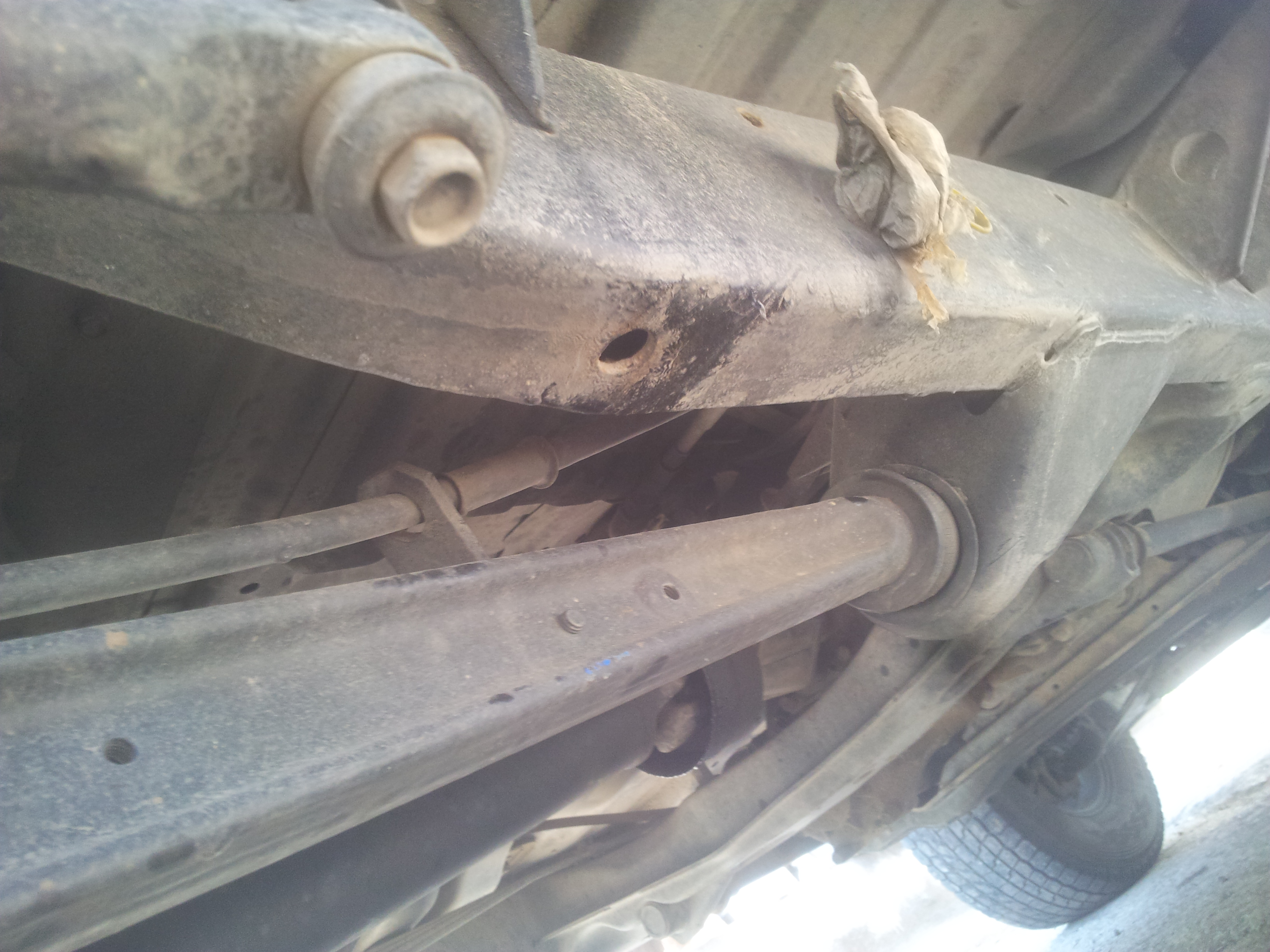

Почему в наших рамах нет дренажных отверстий? Нету, будут!
Много дырок по бокам в которые залетает грязь из под колес.
В прошлом году решил ее промыть, просверлил дырки диаметром по 2 см в нижних точках, вставил керхер в раму со стороны переднего бампера. Через отверстия вылезло ведра два грязи и песка...(((
Где логика? Почему в наших рамах нет дренажных отверстий?

Самая низкая точка рамы под задней аркой.
По периметру может и есть мизерные дырочки, но они скорее всего еще Японской грязью забились или камушком)

Сфоткал
Pajero II 1994 5дв. Японец 4M40 2.8TD, АКПП (V4AW3), SuperSelekt
Геворк Фёдорович
+7-988-577-6З-ЧЧ
Геворк Фёдорович
+7-988-577-6З-ЧЧ
- Смайлик
- Сообщения: 11314
- Благодарил (а): 265 раз
- Поблагодарили: 682 раза
Re: Почему в наших рамах нет дренажных отверстий?
Колхоз......правильный НО колхоз....GeWork писал(а):Сфоткал
у мня рама пришла из япии девственная, таких дырок не было - теперь есть)))))
