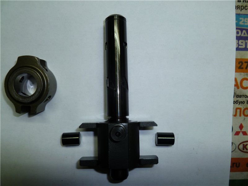

Re: 4м41 тупит после установки китайского ротора
Сообщение Dieseltronic »
Китайские роторы с напылением существуют- отвечаю :8-):
В прошлом году был найден прямой выход на завод-изготовитель- вот и всё :)

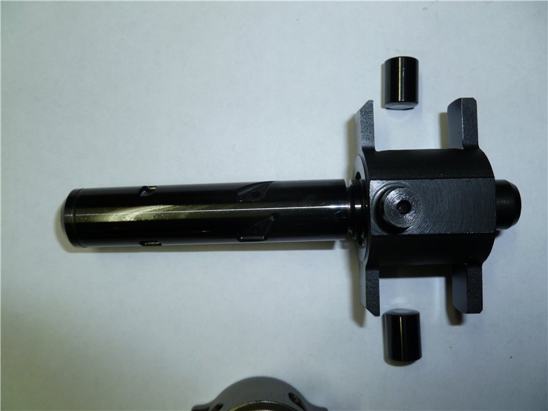

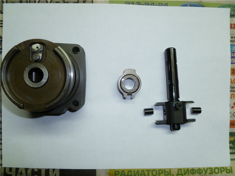

З.Ы. то го%но, которое заказал на алиэкспрессе за тридцаху денег-чисто для сравнения- рядом не валялось
да, этот дороже в полтора раза- но он того стоит.

как то фотки твои не прошли!
Москвич-412, Corolla-88 дв.4е;Crown-89.дв.2LTE; Chaser-90 дв.1G-GE; RVR-95 дв.4D65; Land Cruiser Prado-95 дв.1KZ-TE; Bighorn-99 дв.4JX1; Toyota Harrier-99 дв.5S; Pajero-3-2000 дв.4M41/г.в; AUDI A6 allroad quattro 2007 г.в
Boyёк
Сообщения: 790
Зарегистрирован: 16 сен 2013, 13:31
Мой автомобиль(и):: Mitsubishi Pajero III
Откуда: Новосибирск
Благодарил (а): 19 раз
Поблагодарили: 43 раза
Сообщение Boyёк »
я их запечатлел для истории
