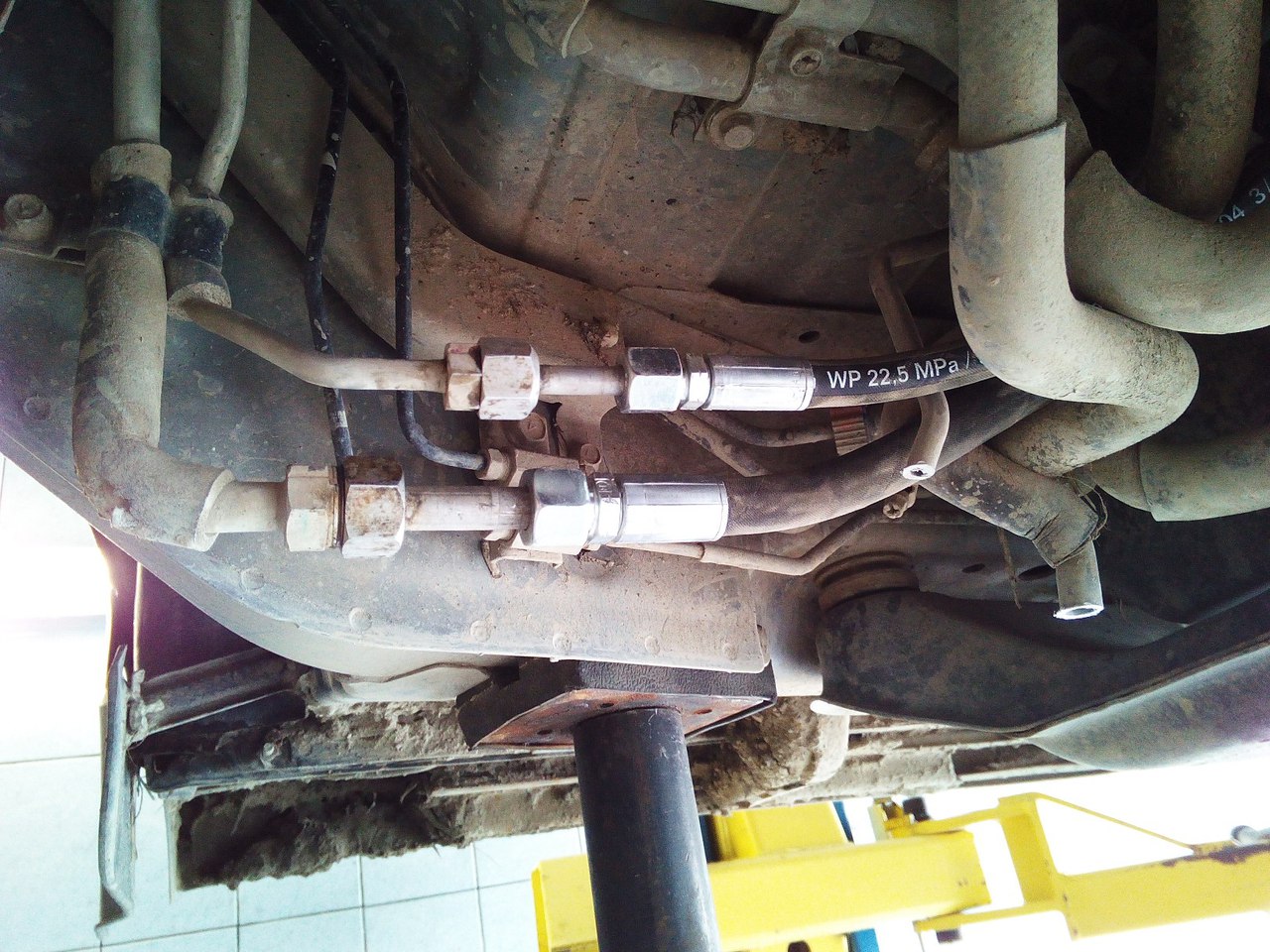

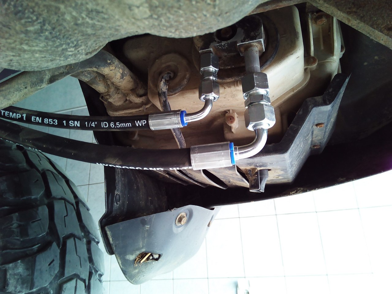

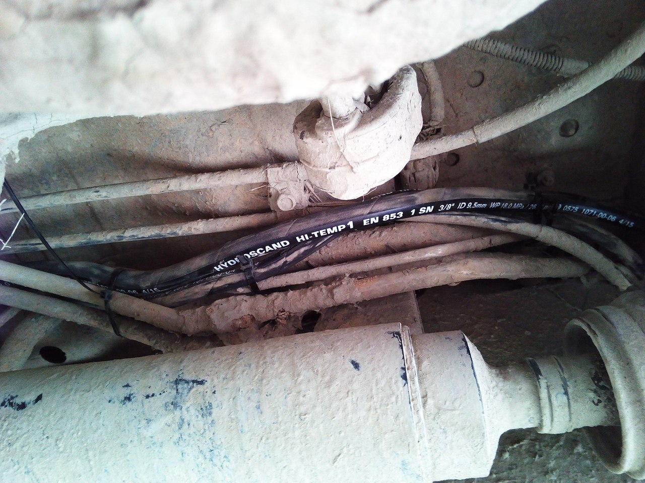

Была та же проблема до сегодняшнего дня.
Цена вопроса 5 руб и полтора часа времени. Отрезали трубку и поставили шланг. Все работает.

Рад, что помогло)))andy_vl писал(а):Была та же проблема до сегодняшнего дня.

Без фото, попробую на словах)юрок писал(а):Фото в студию!andy_vl писал(а):Завтра попробую сделать
Берется шланг по длине трубки. К ней, специальной приспособой, обжимают старые штуцера. Как то, так...

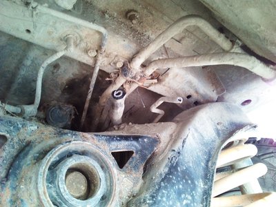

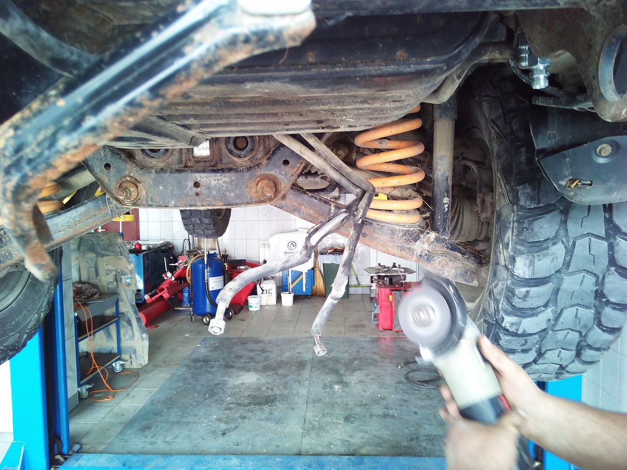

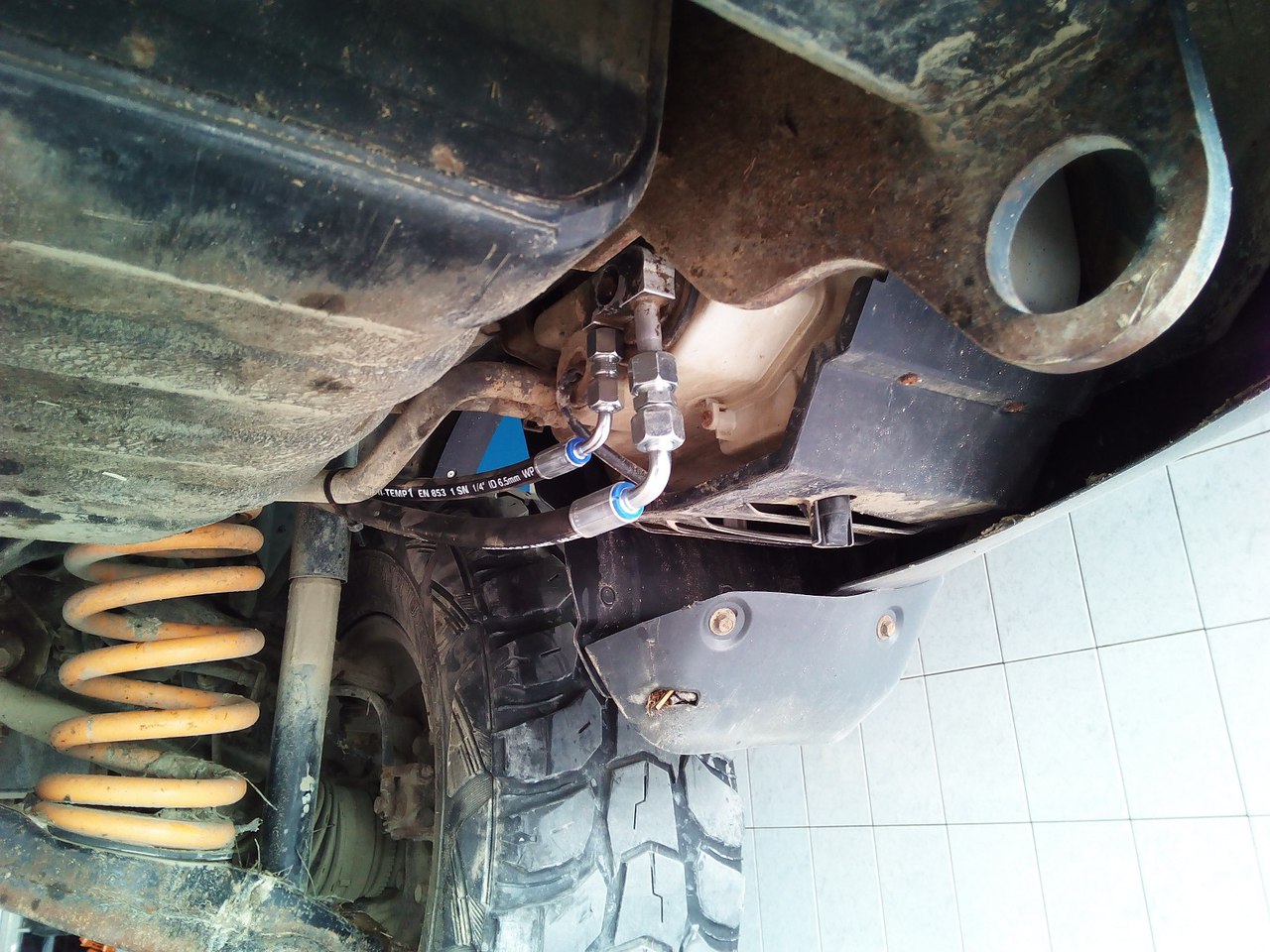

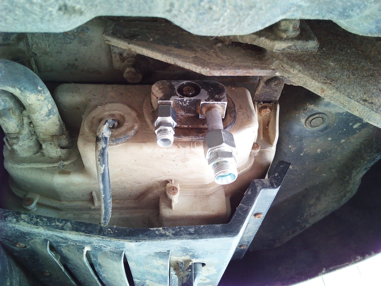

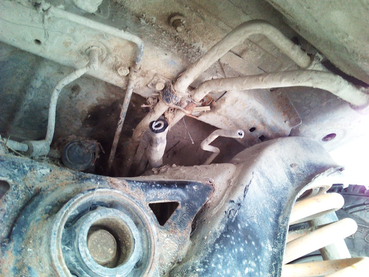

Приветствую вас товарищи! не прошла мимо меня проблема сгнивших трубок заднего кондиционера. Оригинальная трубка стоит 2500 р, но гниет через пару лет. да и установить ее, чтобы не сломать и не погнуть очень сложно. Был тут на днях проездом в Новороссийске. Проезжал мимо конторы, которая занимается изготовлением различных шлангов высокого давления.
и так, по порядку:
-Старые трубки отрезали болгаркой (концы)
-изготовили новые трубки с фитингами путем механического соединения(аргонная сварка не использовалась)
-проложили трубки вдоль старых.
при откручивании трубок от кондиционера заднего, гайки закисли и резьба умерла. Пришлось мастеру изобретать на месте переходники и соединения.
общая длина трубок 3,17 м
цена вопроса:
7850 р изготовление трубок
1500 р снять/поставить (можно сделать самостоятельно)
2000 р заправка кондиционера
ИТОГО: 11350 р

На днях тоже заменил трубку кондиционера.
Обзвонив несколько сервисов охренел от цен на ее замену (+- 9 т.р.)! а также от цены чтобы заглушить 2-й контур (+- 6т.р.).
В случае замены говорят что надо бак снимать и откручивать подрамник.
В итоге куплена трубка за 2300 руб. и машину отдал знакомому в гараж.
Ничего снимать и откручивать в итоге не пришлось, смог просунуть! Места крепления трубки обмотал изолентой.
Заправил кондиционер пока полет нормальный.

Сегодня сделал за 2,5 часа, пока полёт нормальный.andy_vl писал(а):Была та же проблема до сегодняшнего дня.
Если кому нужно вот контакт.
Подольск, Проспект Юных Ленинцев 21. По направлению из города после Щербинки примерно пара км с правой стороны.
тел 910 437 70 30 Дмитрий.
Рекомендую.
