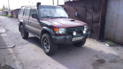

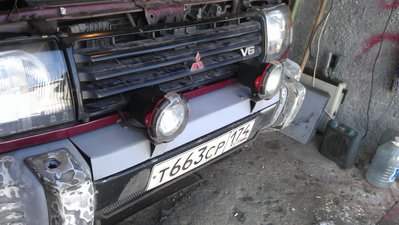

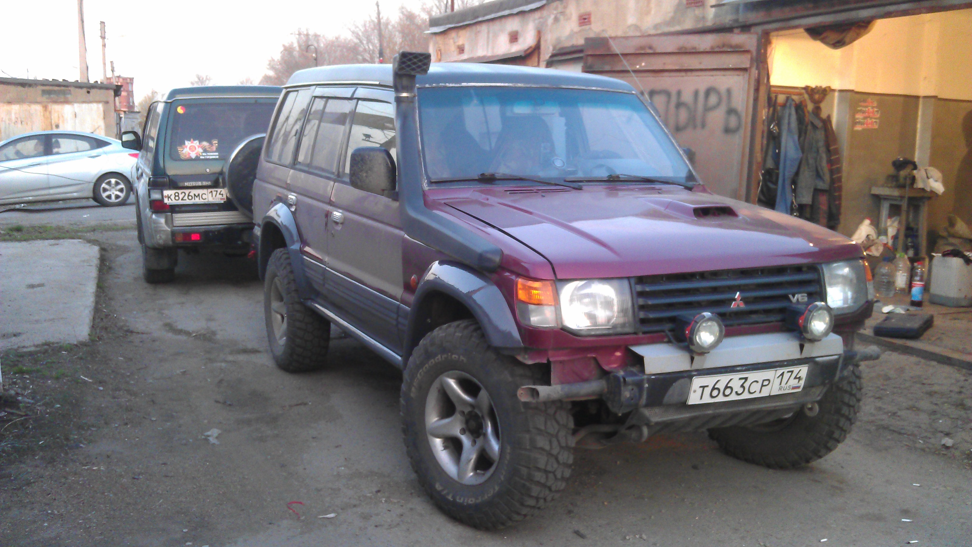

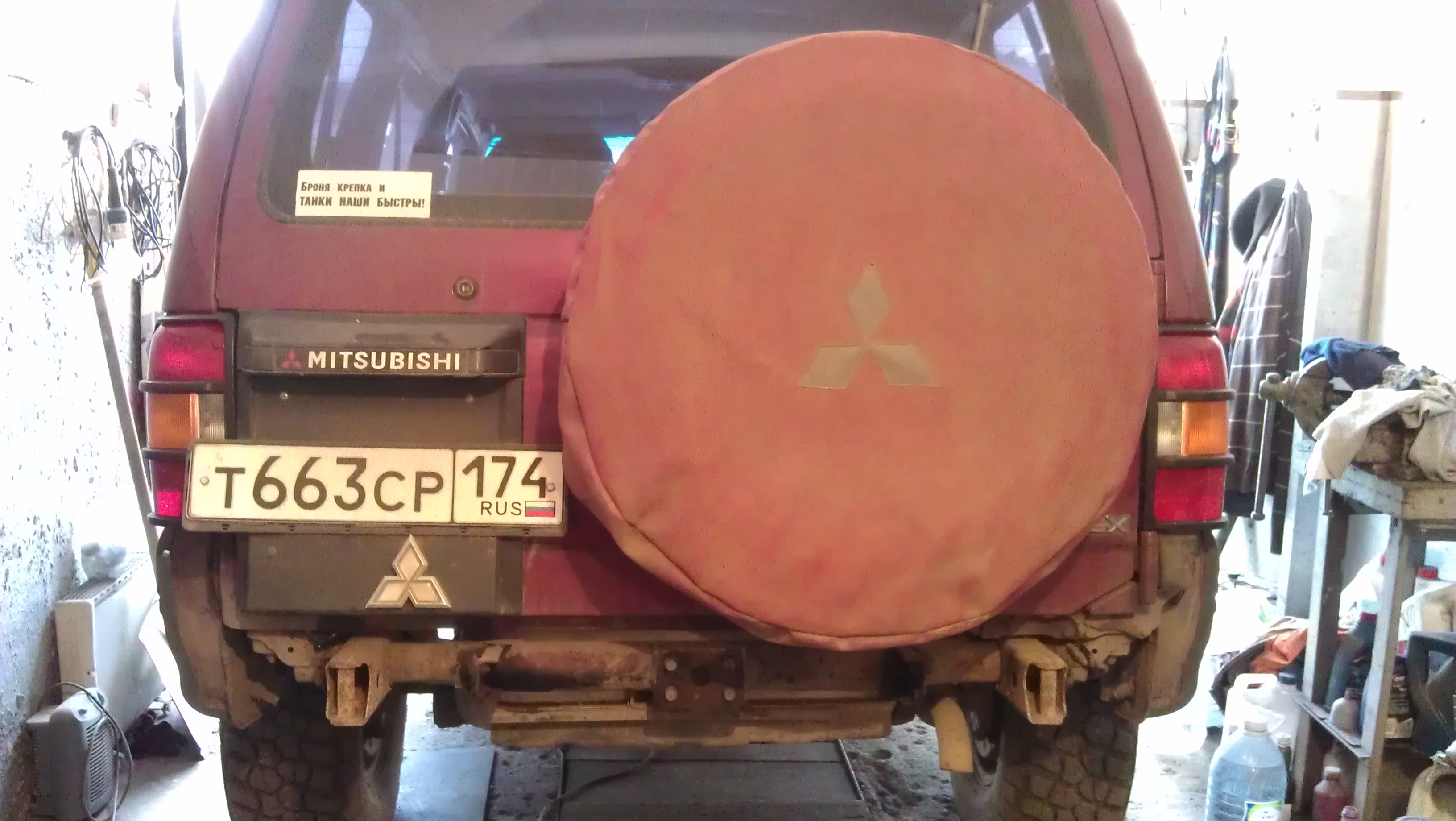

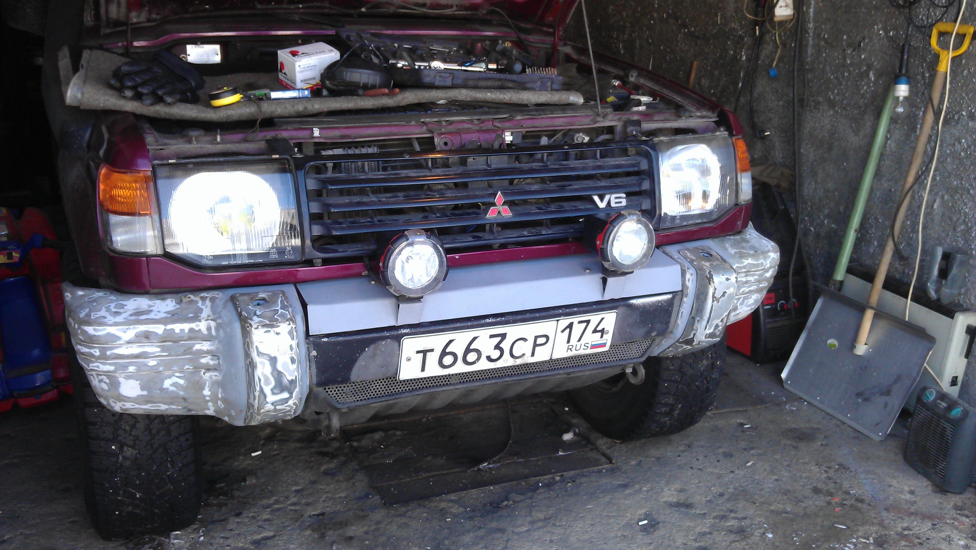

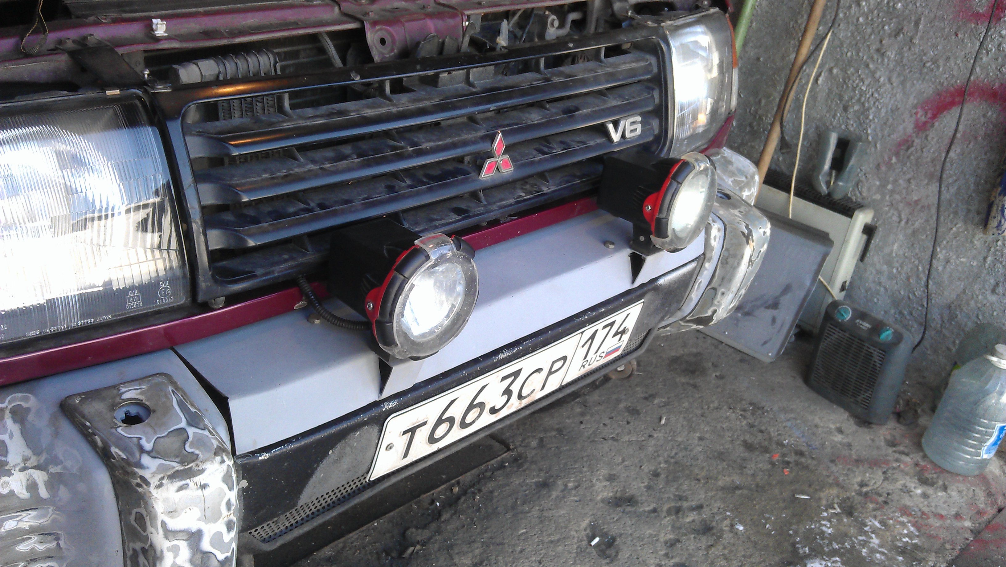

Сделал накладку на бампер (родной не было). И воткнул доп свет, ксенон, вместо четырех туманок
На торчащие углы накладки не обращайте внимания- пластик просто накинут и не закреплен ибо в процессе восстановления. Да и накладка пока только загрунтована

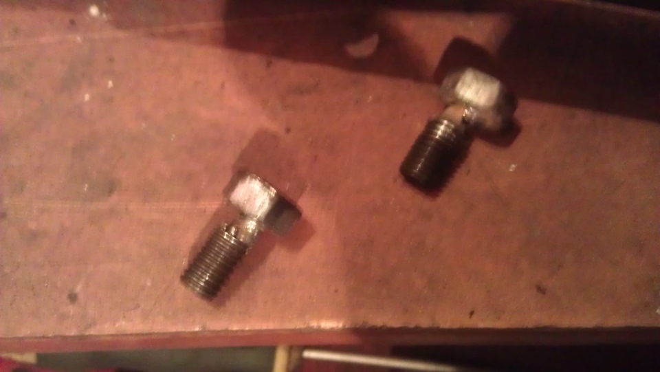

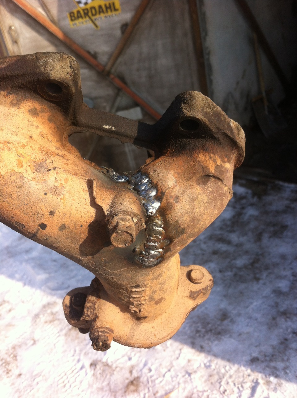

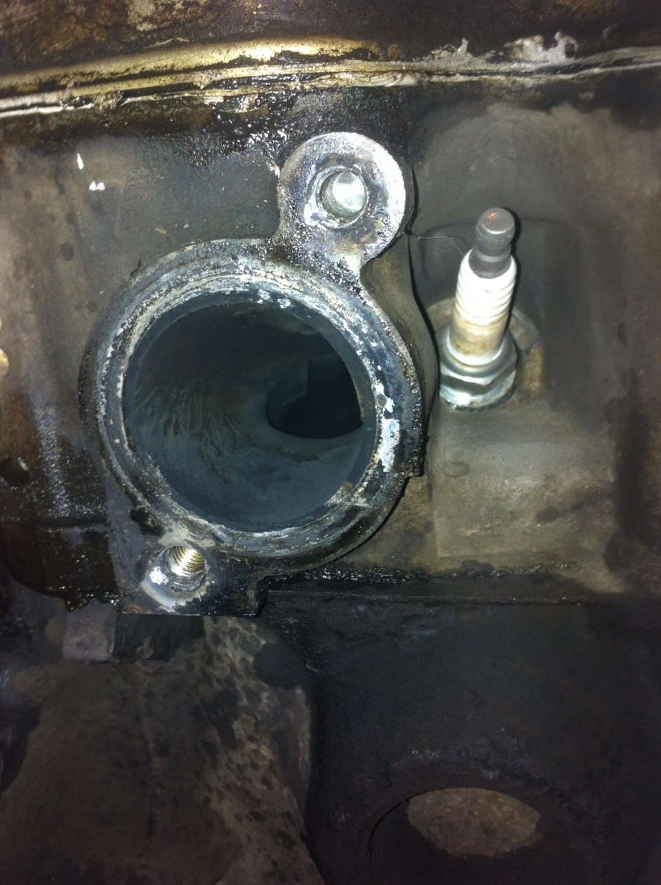

Давно назревал вопрос из-за двух сломанных шпилек на правом выпускном коллекторе — снять гбц или двигатель? Из-за экономической ситуации был выбран второй, более трудоемкий, вариант. Предварительно договорившись с товарищем (он каждый раз встревает когда я придумываю какую-нибудь фигню и ведь знает что встрянет и все равно соглашается) приступили к работе.
открутили движок от кпп и от рамы, затем прицепили двс к ценой тали
Пока я ходил за другими шпильками, Коллега проварил правый выпускной коллектор ибо он был с трещинами
. Кстати высверлить сломанные шпильки не разу не получилось
. Сверло даже не зацепляется за металл, просто полирует. Покурили за это дело и Радимир придумал вариант- "нагадить" на шпильку, а как капли сварки покажутся за пределами ГБЦ, приварить гайку. Так и сделали

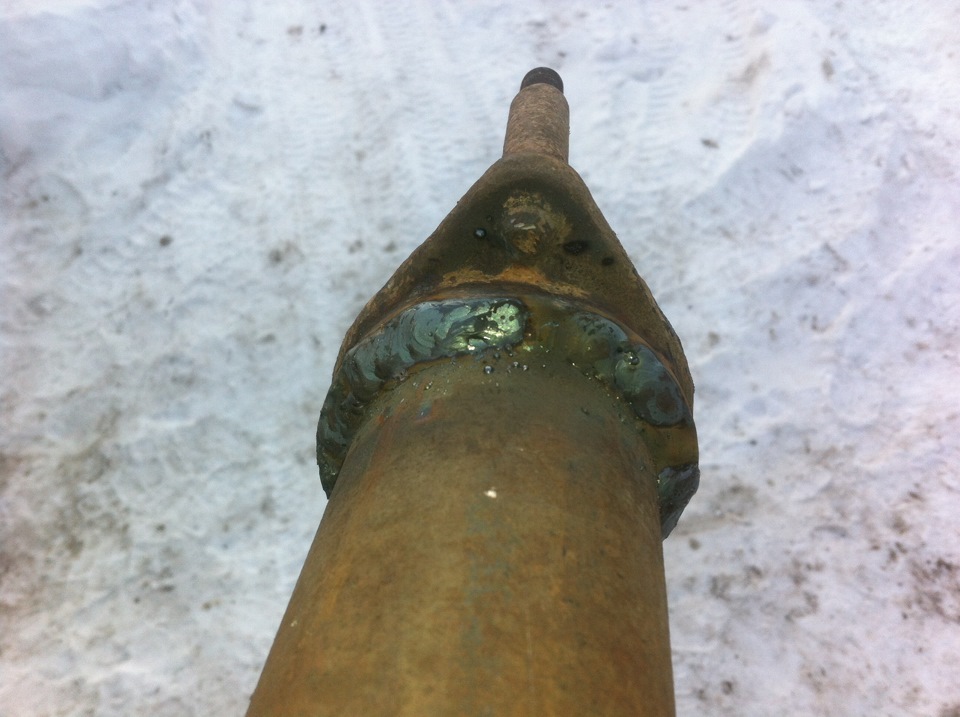

Далее пошел обратный процесс- установка двигателя. Тут мы помучились, но воткнули движок на место. Завтра будем собирать оставшееся. Главный стопор в нашем деле- нужны новые подушки двигателя. В нашем болоте в наличии нет, ждать 4 дня минимум. Заказал подушки, далее взялись за удаление банки катализатора ибо эта свистоперделка достала своим бубнящим звуком. Ну раз с двигателем все прошло гладко, а мы любим трудности и жить без них не можем, то вполне ожидаемо одна из гаек на глушителе отказалась откручиваться без болгарки. Болгарка была применена и гайка скрылась в совершенно неизвестном направлении. Далее Коллега отрезал уши от банки катализатора и вварил вместо нее трубу

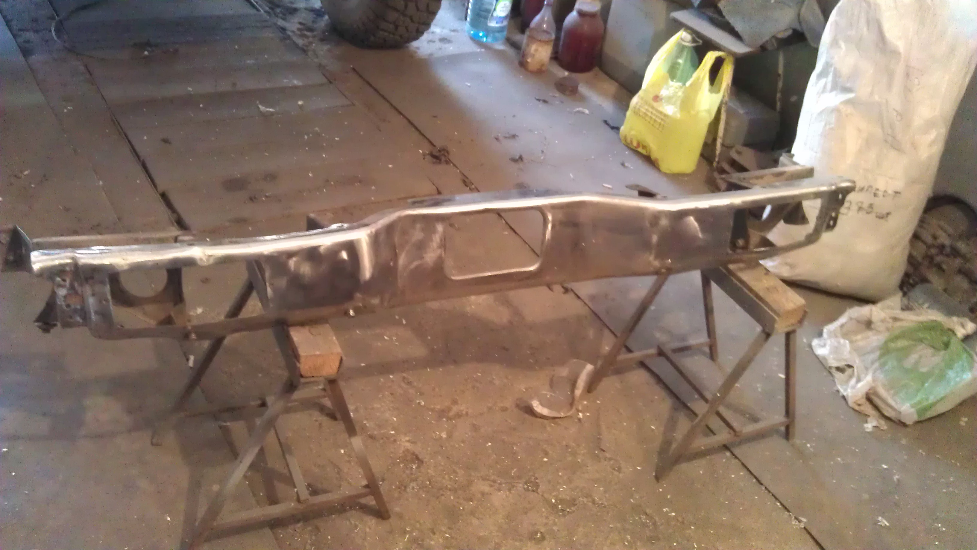

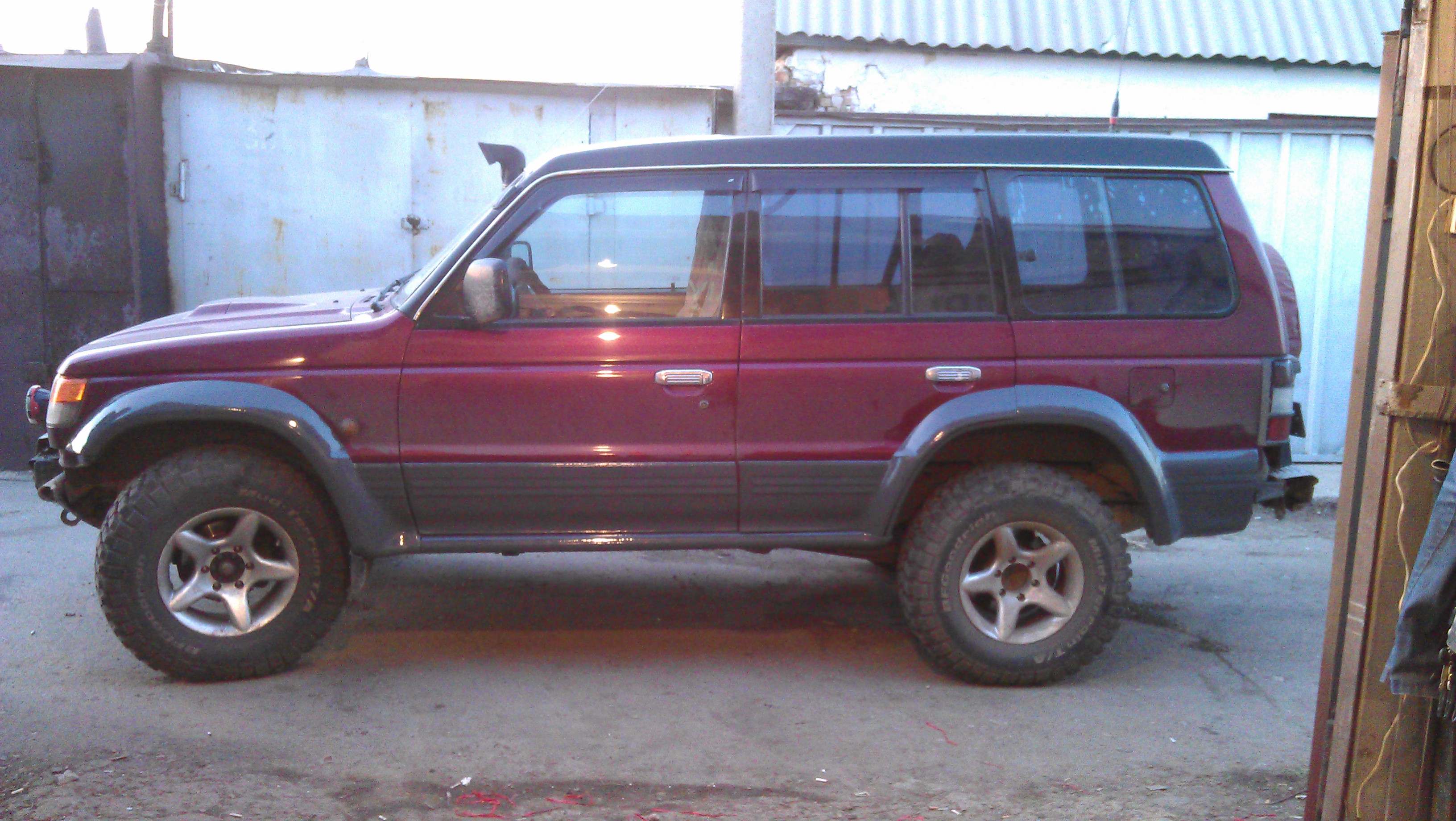

Прошло почти два года с того момента как я снял пластик на перекраску. И наконец то проект завершен! Почти)))).
Ставить пластиковые боковины на бампера не стал, из за того, что задумал покрасить бампера в один цвет. А для того чтобы безболезненно снять задний бампер на несколько дней, пришлось поставить задние фонари от японца
Все из за того что стопари, габариты и поворотки находились в бампере. Благо фонари были припасены заранее.

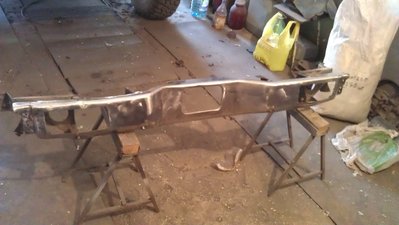

Задний бампер был снят и очищен от трех (как минимум), разных по цвету, слоев краски. Очищен до металл
Передний бампер ждет то же самое. А потом перекраска в цвет с пластиком.
Вот еще думаю: может крышу и шноркель задуть в этот же цвет? Что скажете?

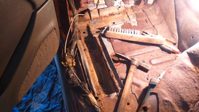

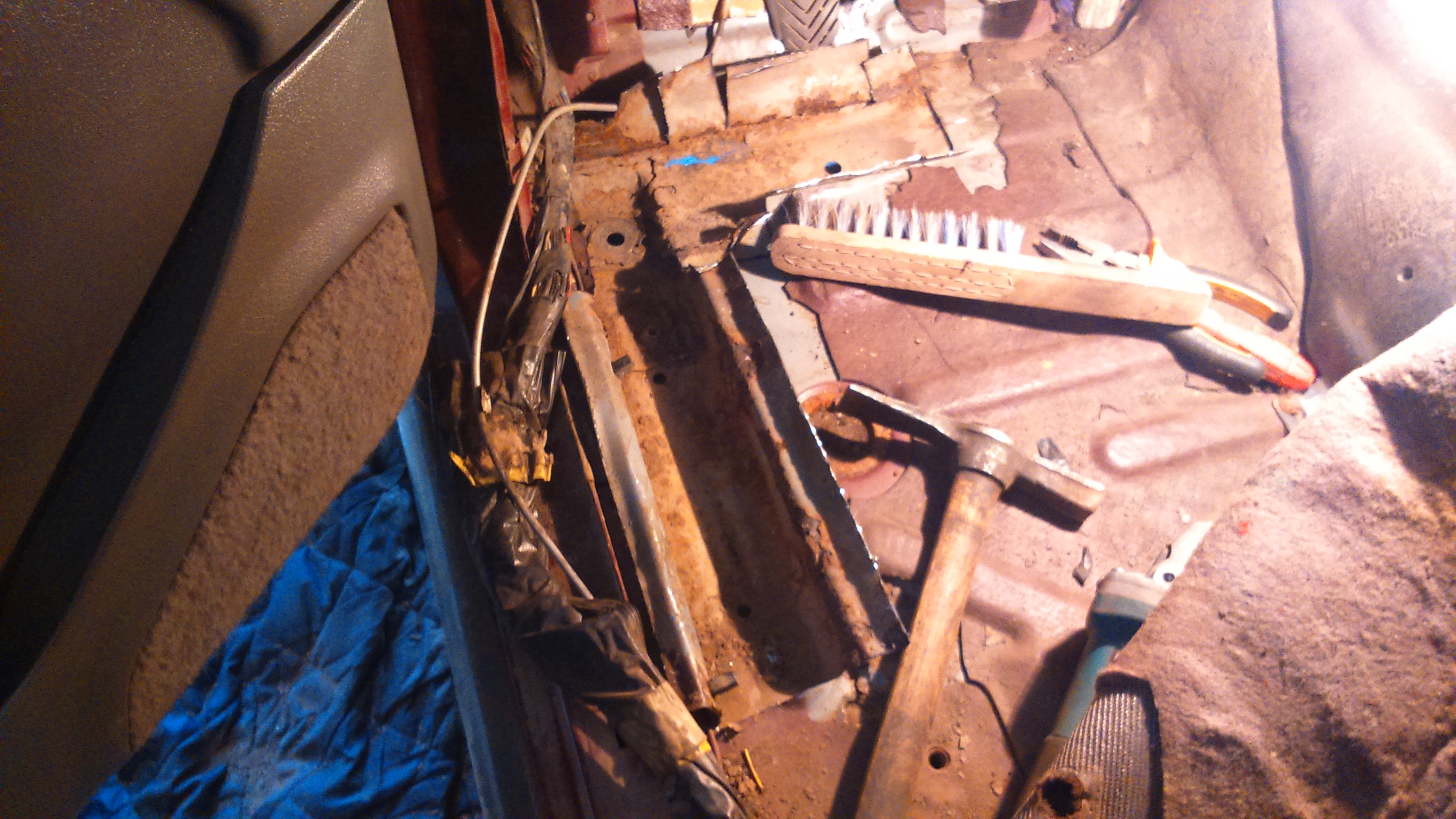

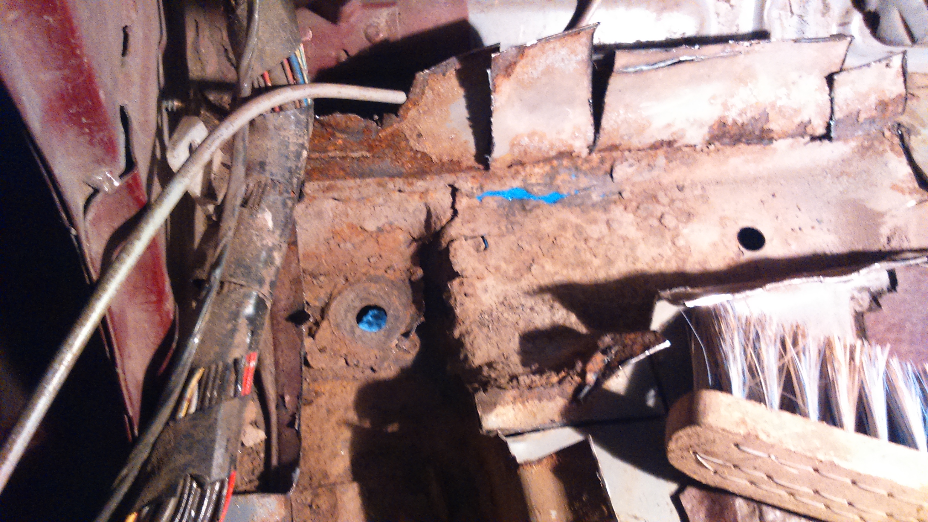

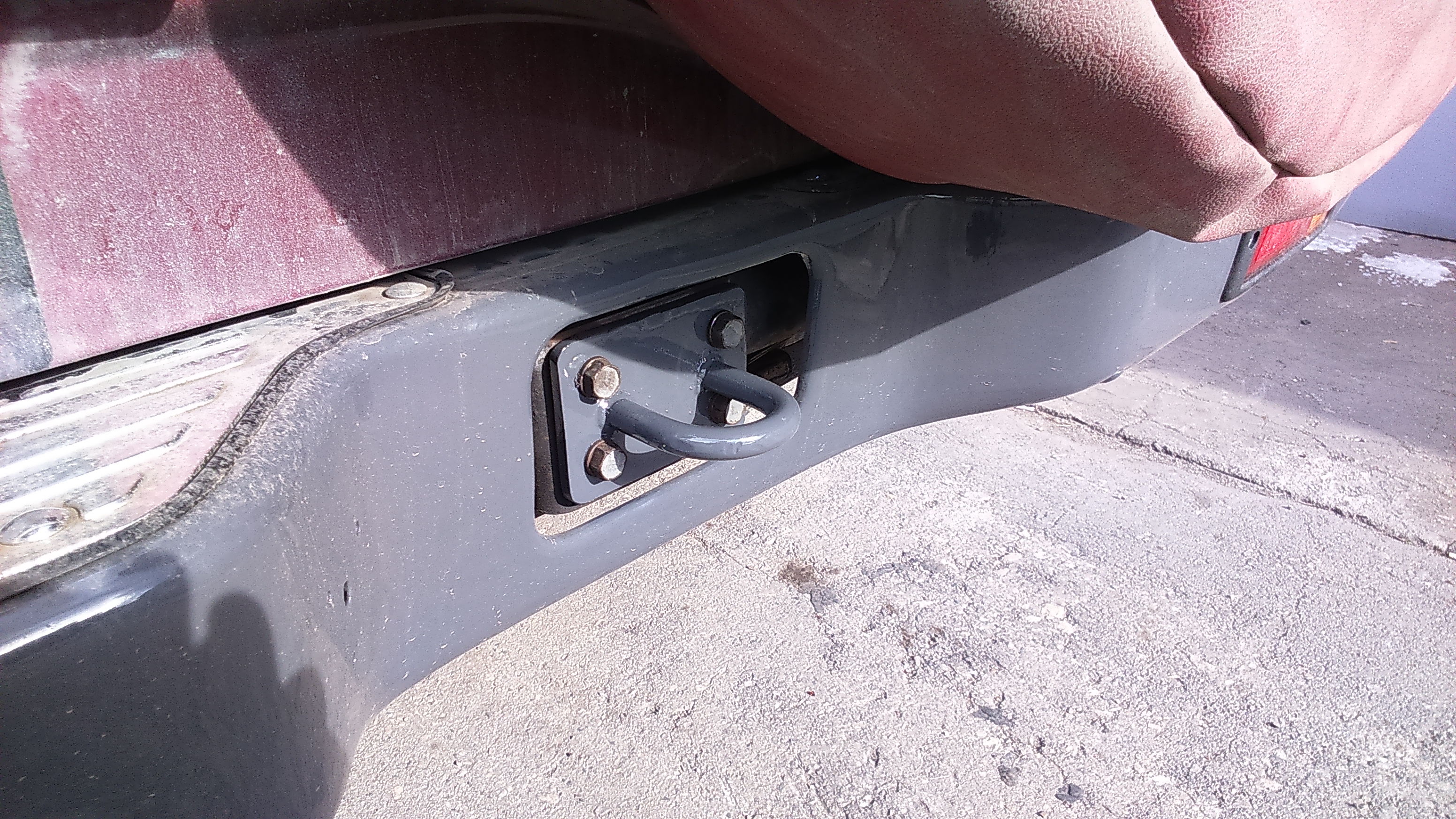

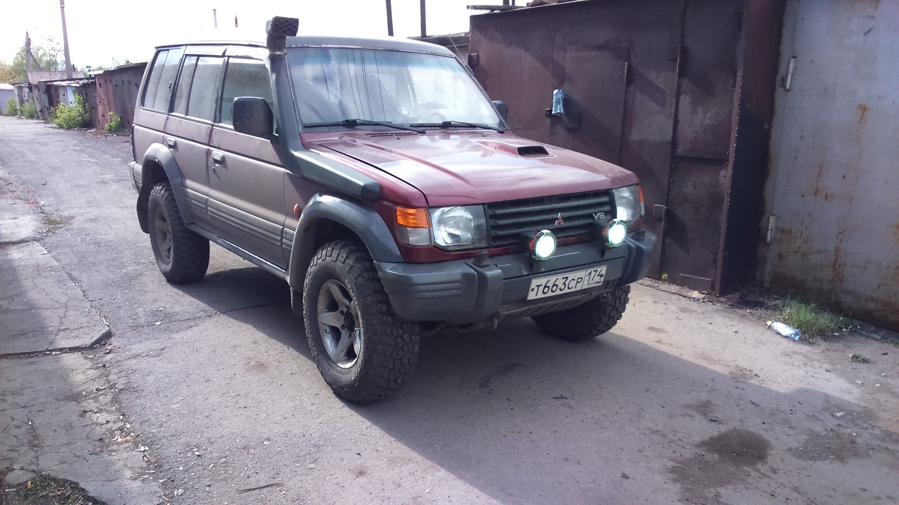

Бампера перекрашены, остатки пластика установлены, сделана петля вместо уазовского фаркопа. Да, и пришлось переварить усилители кузова под ногами водителя и пассажира. Как раз там где стоит подушка. Был положен металл 2мм
