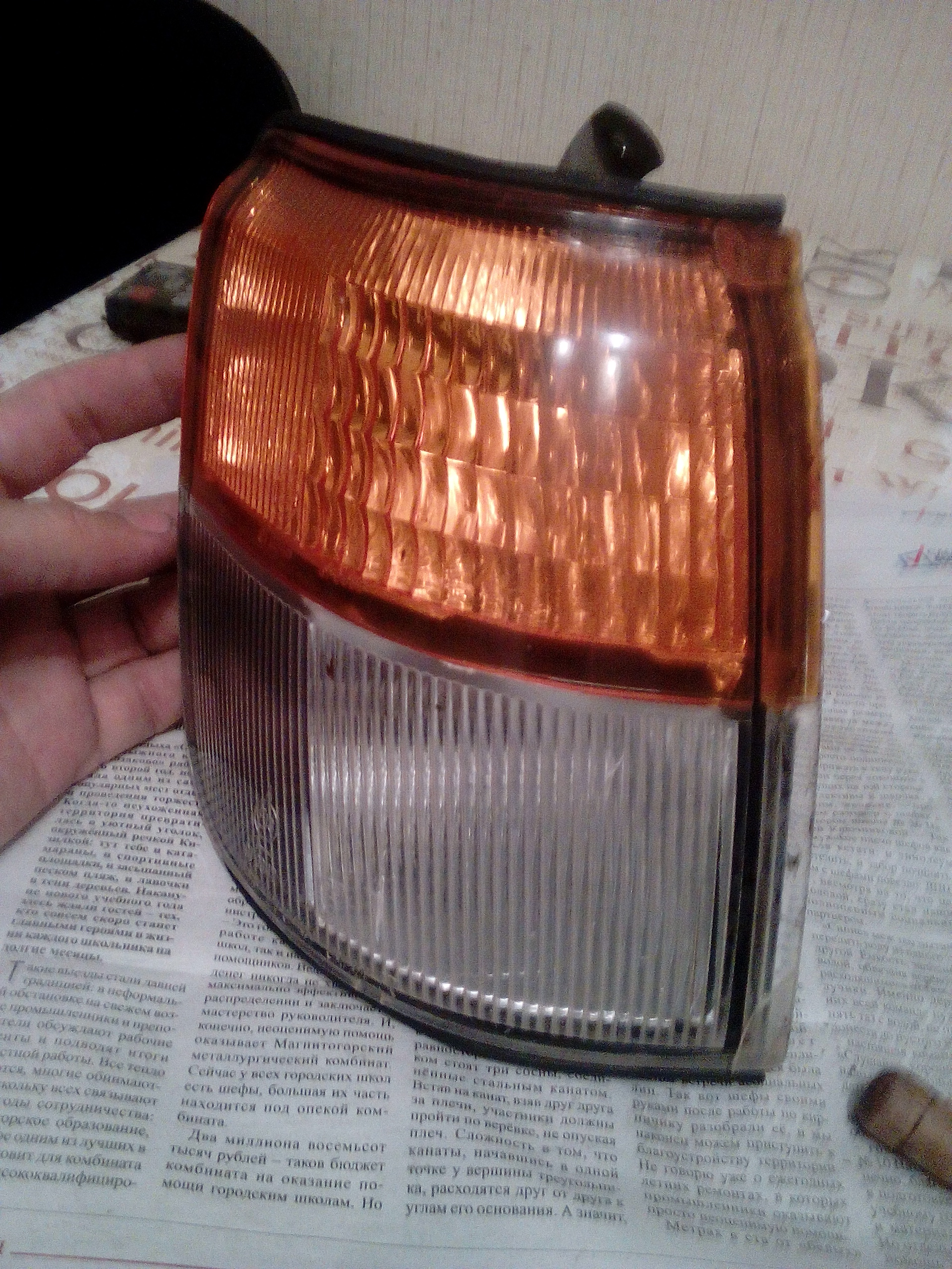

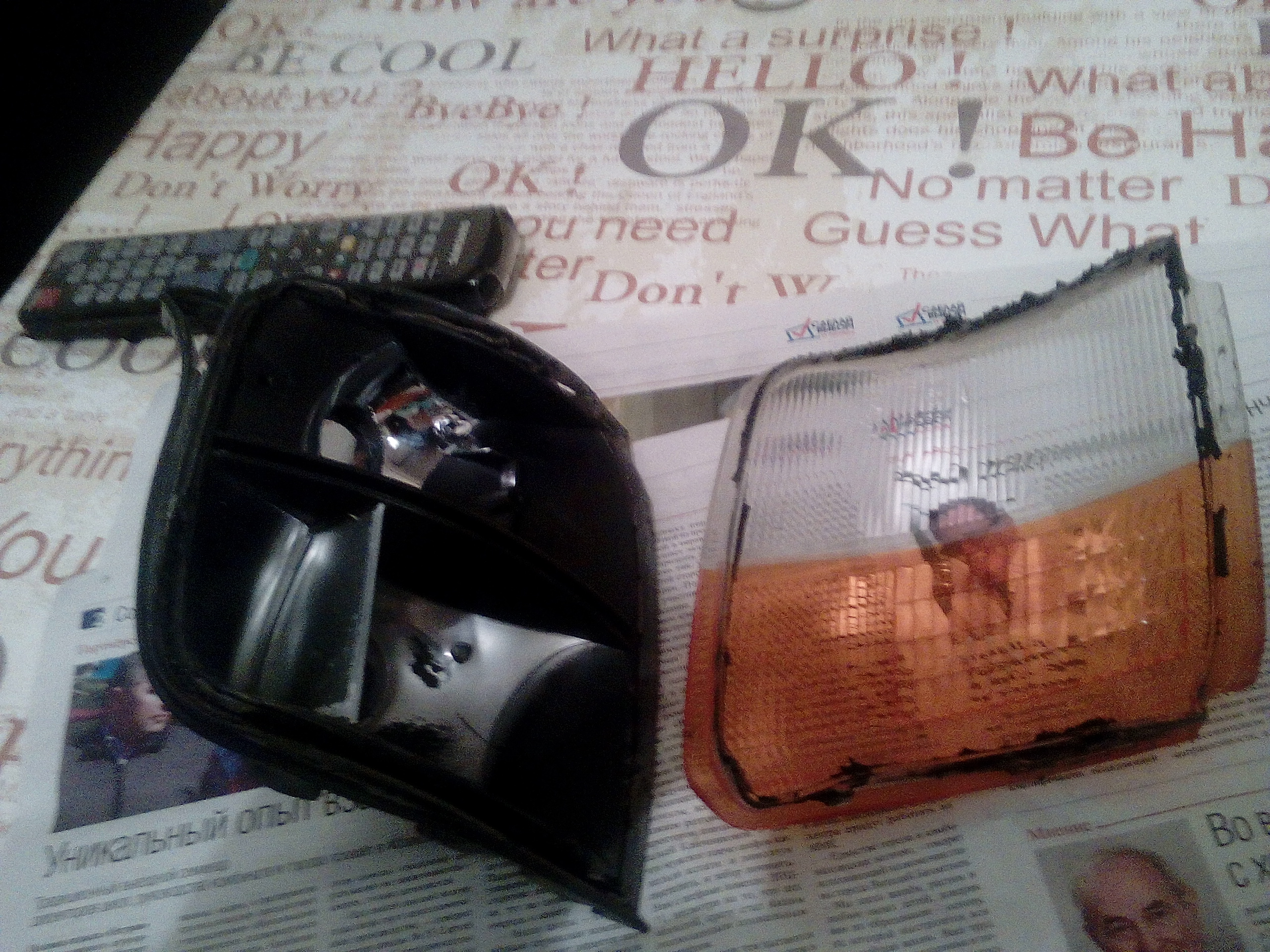

Решил улучшить отражатели передних поворотников. Для этого их надо разобрать. Я разбирал при помощи фена отжатого у супруги
Далее нагреваем по кругу феном градусов до 70. и Слегка поддев отверткой разбираем

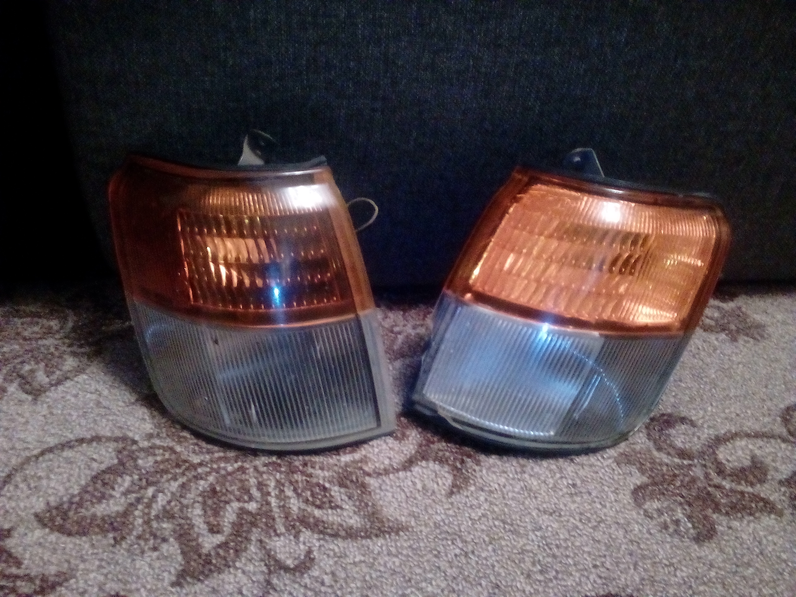

Как видно на фото отражатель совсем не большой. Опять таки, отжимаю у супруги фольгу для запекания и обклеиваю все черные поверхности. Собираю обратно с помощью того же фена.
Конечный результат

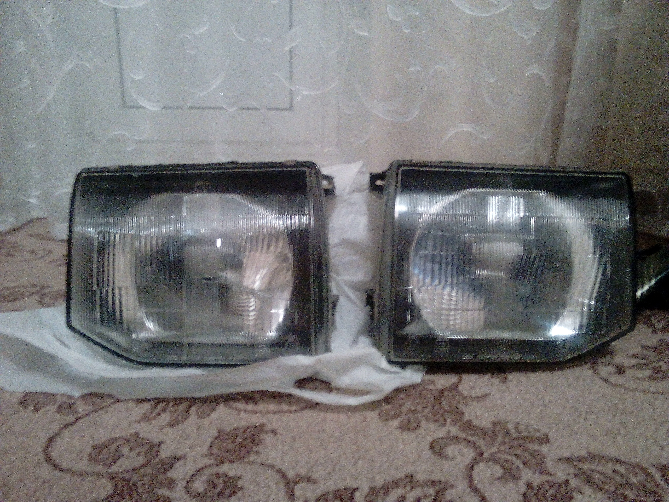

С фарами технология та же. Мои были внутри пыльными поэтому мыл отражатели мыльной водой. Греть фары приходится намного дольше
П.с. В фары ничего не клеил, просто помыл

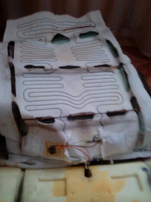

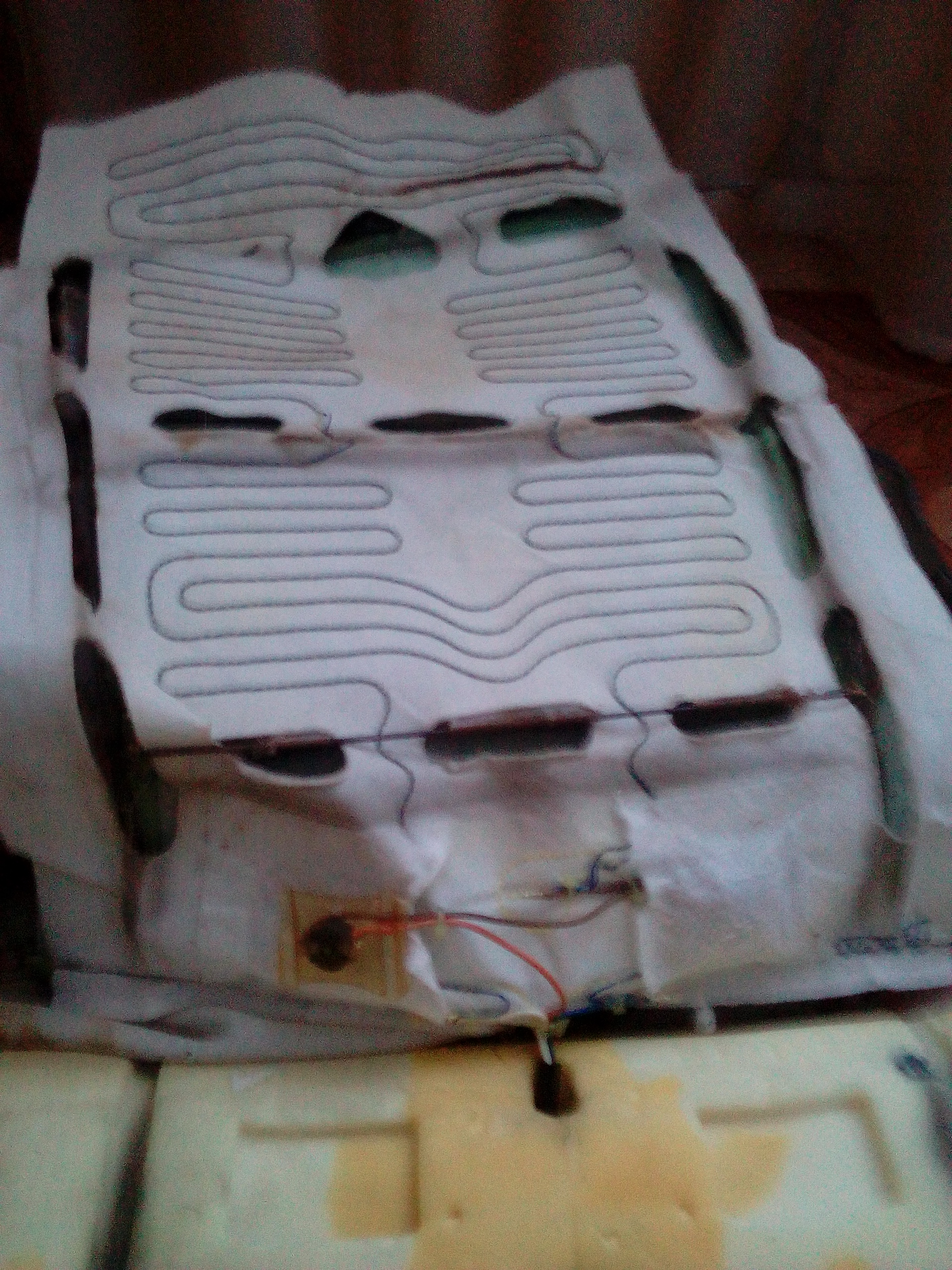

Восстановил подогрев сидений.
Это нагревательный элемент. Был сломан в трех местах. Зачистил, скрутил и пропаял с паяльной кислотой. Пока работает. Насколько я понял- в сиденьях стоят по 2 микровыключателя. Пока не кинешь жопу, подогрев не работает

О цветом и мотором как у меня. А вот попы грейки нету в комплектации.

А на тройке интересно тоже стоят микрики?Санек174 писал(а):Восстановил подогрев сидений. Это нагревательный элемент. Был сломан в трех местах. Зачистил, скрутил и пропаял с паяльной кислотой. Пока работает. Насколько я понял- в сиденьях стоят по 2 микровыключателя. Пока не кинешь жопу, подогрев не работает
