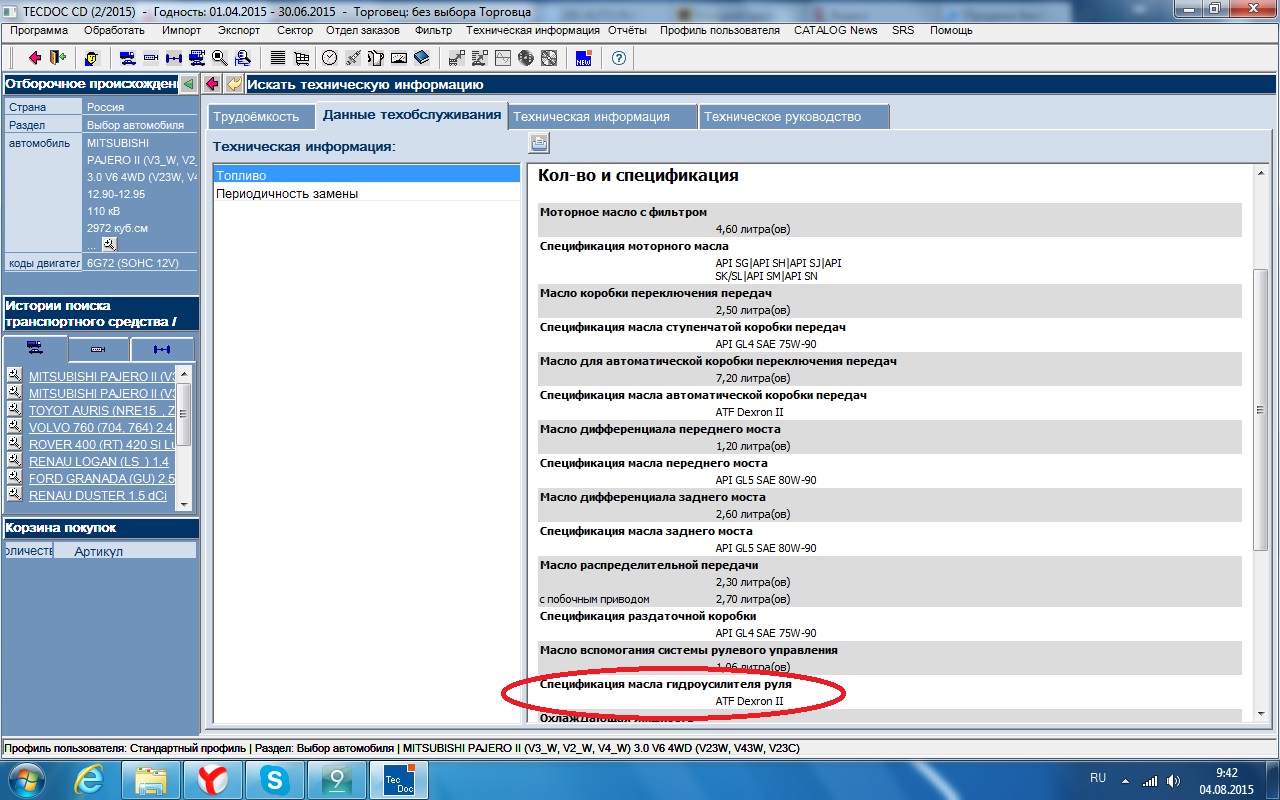

МДМ писал(а):
Санек174 писал(а): ГУР замолчал после заливки Декстрона 2.
его пример -другим наука...
что ещё сказать? заливать нужно то, что положено в данный а/м.
Улыбнуло. :)

Жипер писал(а):
Улыбнуло. :)
Смотрим в книгу.......
смотрим в текдок:
