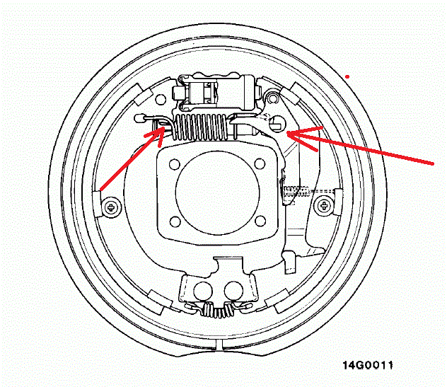

Поскольку на барабанных основной тормоз и стояночный использует одни и те же колодки, должна стоять система автоподстройки зазора. И натяжка ручника здесь никак не участвует.Сэрж писал(а): или барабанные тормоза при не отрегулированном стояночном тормозе.
Другое дедло, если этот механизм автоподстройки изношен. Или (что скорее) закис один из прошней тормозного цилиндра, и тогда автоподстройка тоже корректно работать не будет, и тормозить эффективно не будет, т.к. работать будет только одна из двух колодок.

На барабанных тормозах можно проверить так: встать на горку (поднять рычаг стояночного тормоза до торможения задних колес и немного приодпустить до начала движения автомобиля. Нажать на педаль тормоза (с поднятым ручником) и если педаль не будет проваливаться то засада в не отрегулированных колодках (ручнике).dvm99 писал(а):Поскольку на барабанных основной тормоз и стояночный использует одни и те же колодки, должна стоять система автоподстройки зазора. И натяжка ручника здесь никак не участвует.Сэрж писал(а): или барабанные тормоза при не отрегулированном стояночном тормозе.

Оценить работу тормозов (хоть рабочего, хоть стояночного) можно элементарно, разогнавшись на 1 передаче до 10 км/ч, потом посмотреть юзовый след, оставленный резиной. Очеь классно видно на укатанном снегу или пыльном асфальте.
Но у ТС не с этим проблемы...
Я сейчас внимание на вот эту фразу обратил
Если что-то из того, что указано стрелками на картинке, то тормозить будет именно так, как ты описываешь. Ход цилиндров будет очень большим и одного качка педали хватать не будет.
Неофит, какие именно накладки ты не поставил?Неофит писал(а):Правда,отсутствуют регулировочные накладки на колодках (отсутствовали изначально).

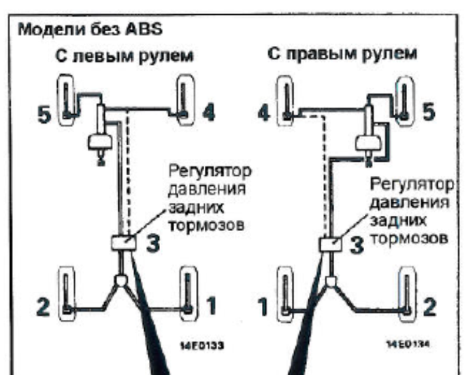

левый, правый руль по разному прокачиваются.
а я свой с заднего правого начинал по привычке, во как..
педаль ватная. до замены колодок было нормально.

У меня на леворукой было всё как в мануале- с колдуном.
А на пруле колдуна нету (штатно), но вместо него в заднюю магистраль регулятор давления вкрячен...
Всё сфоткать его забываю...
