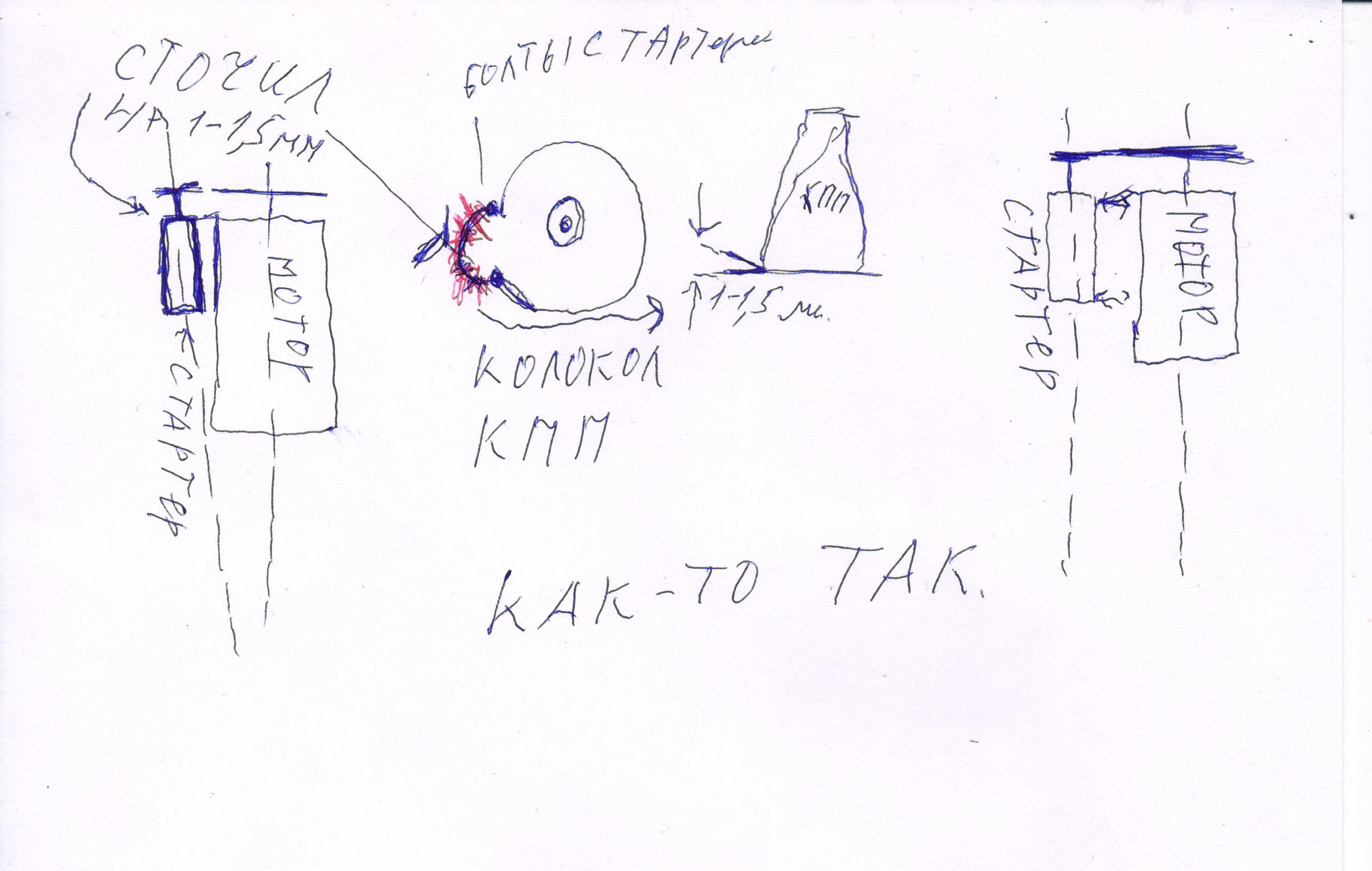

бррррр...ничего непонял! уши ломает от износа посадочного места на коробке! видимо не затянут когда-то был!
ослабь стартёр и между ним блоком подложи колобашку и всё поймёшь!
в общем надо стартёр отодвинуть от блока чтобы зацепление бендикса и маховика было плотнее!

о чём я и говорю ! я подпиливал плоскость колокола коробки. чтобы что-бы стартёр ровно встал.(отодвинулся от блока) тоже и звуки страшные были и 4 стартёра без ушей валяються!
