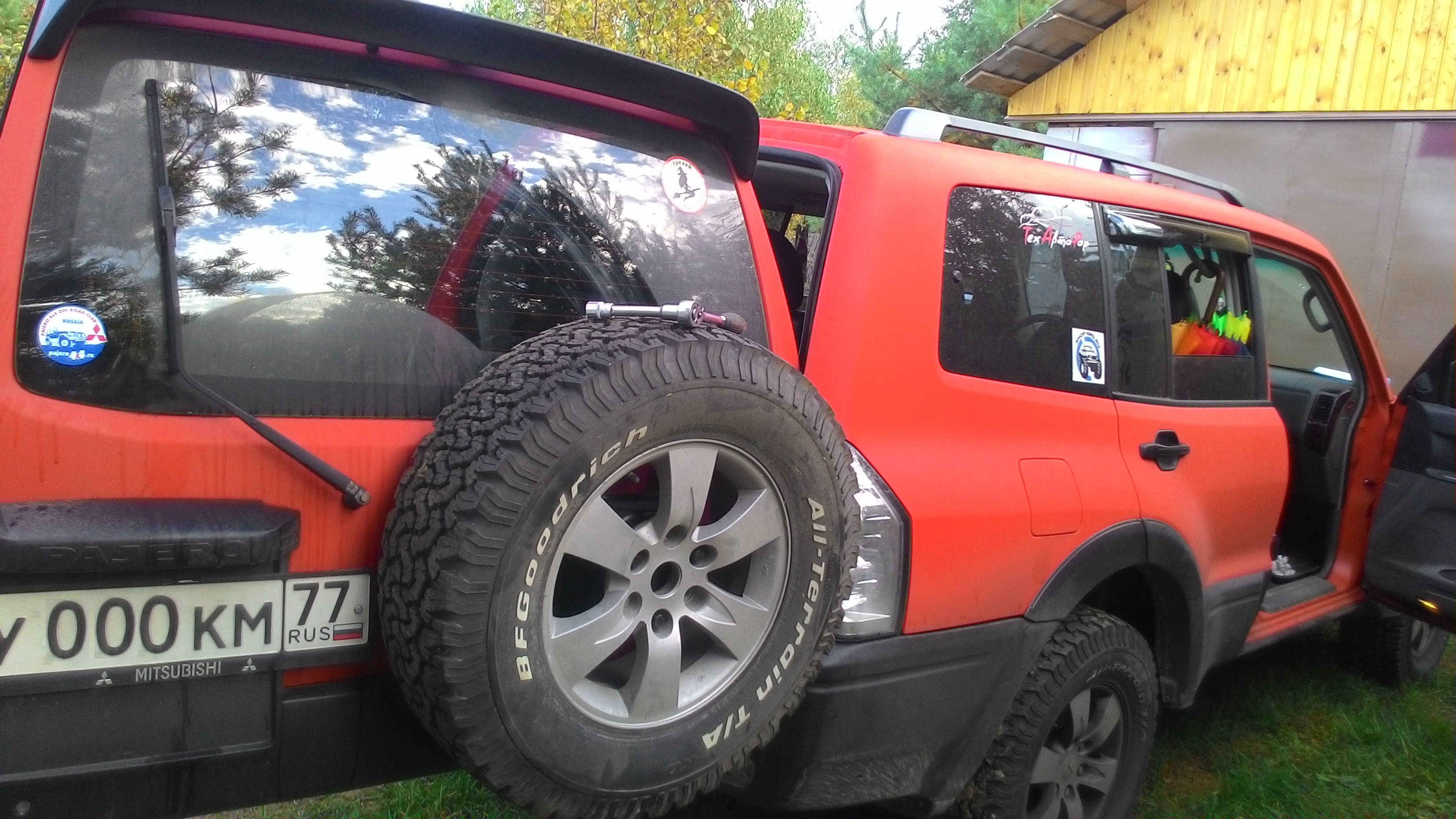

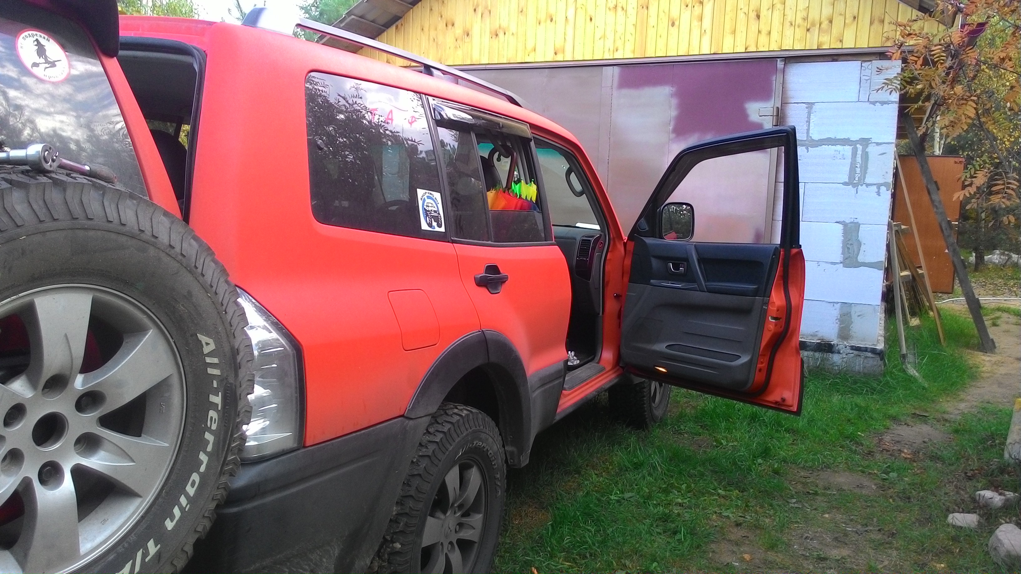

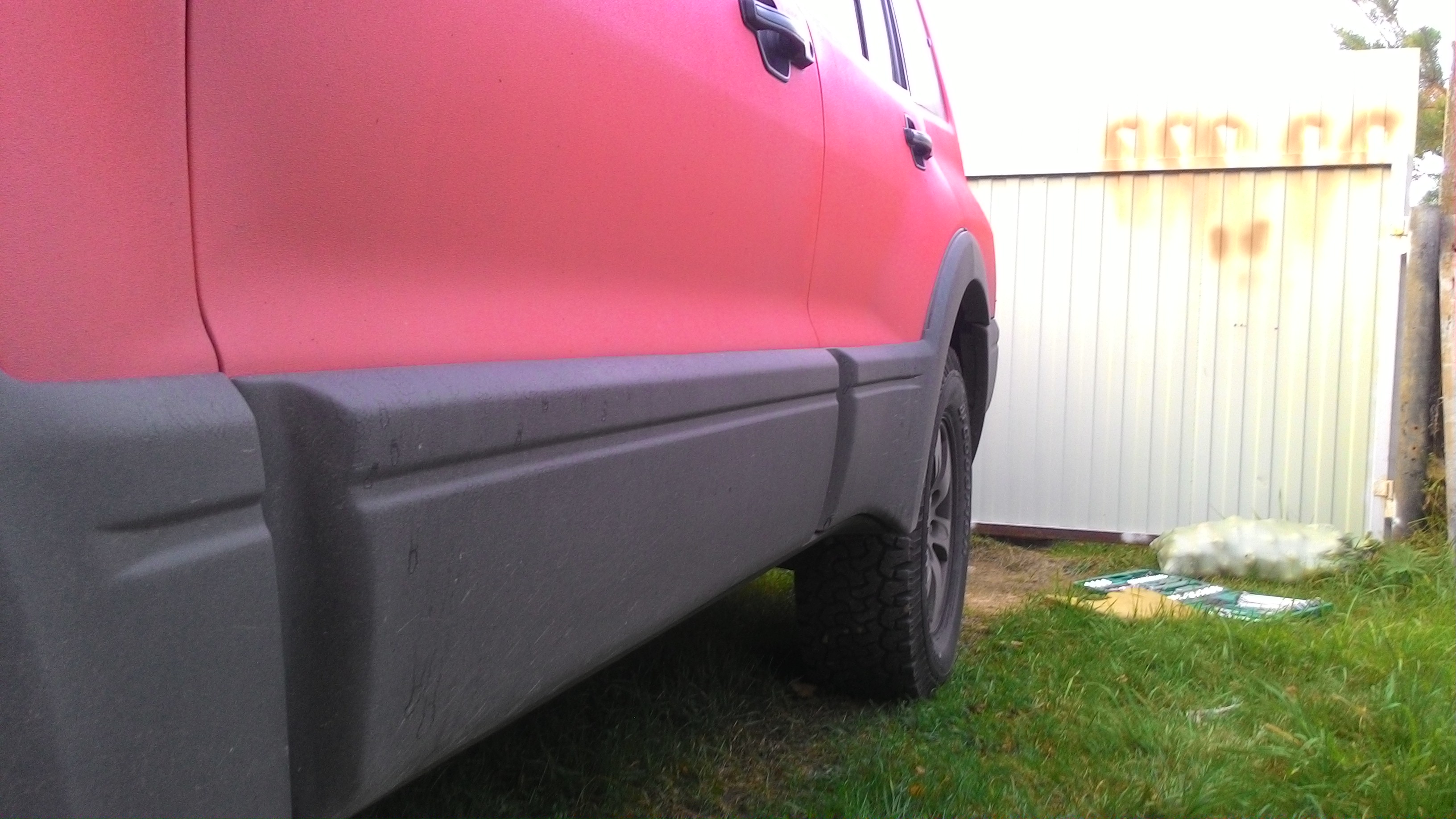

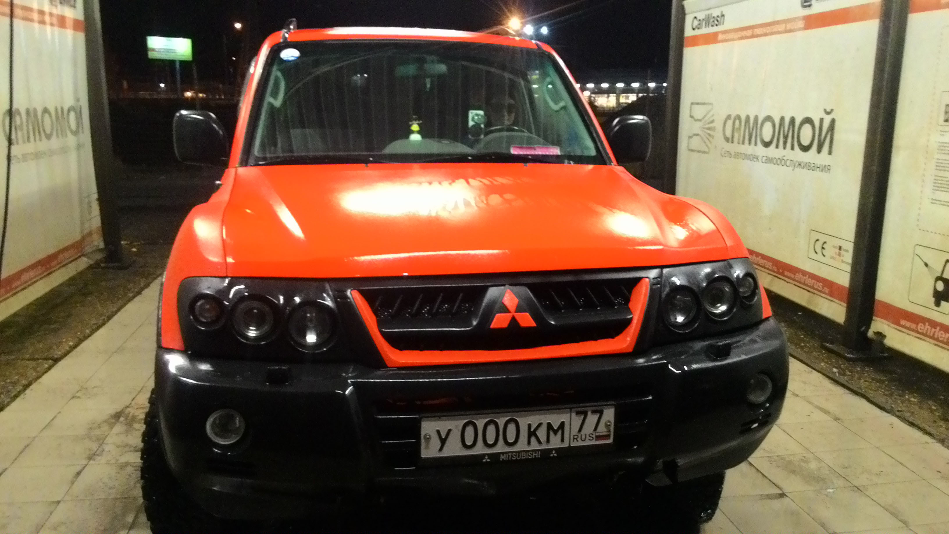

ivanishev писал(а):пожалуста больше фото покрашеного , интересно посмотреть
К разговору о сложности мытья. Грязная, это с момента покраски ни разу не мылась, а это 2 с гаком месяца и машина не стояла, каждый день в эксплуатации.
А чистая, это как видно из фото - самомой. Прекрасно отмылась. Но как и на любой другой краске щеточкой лучше.
