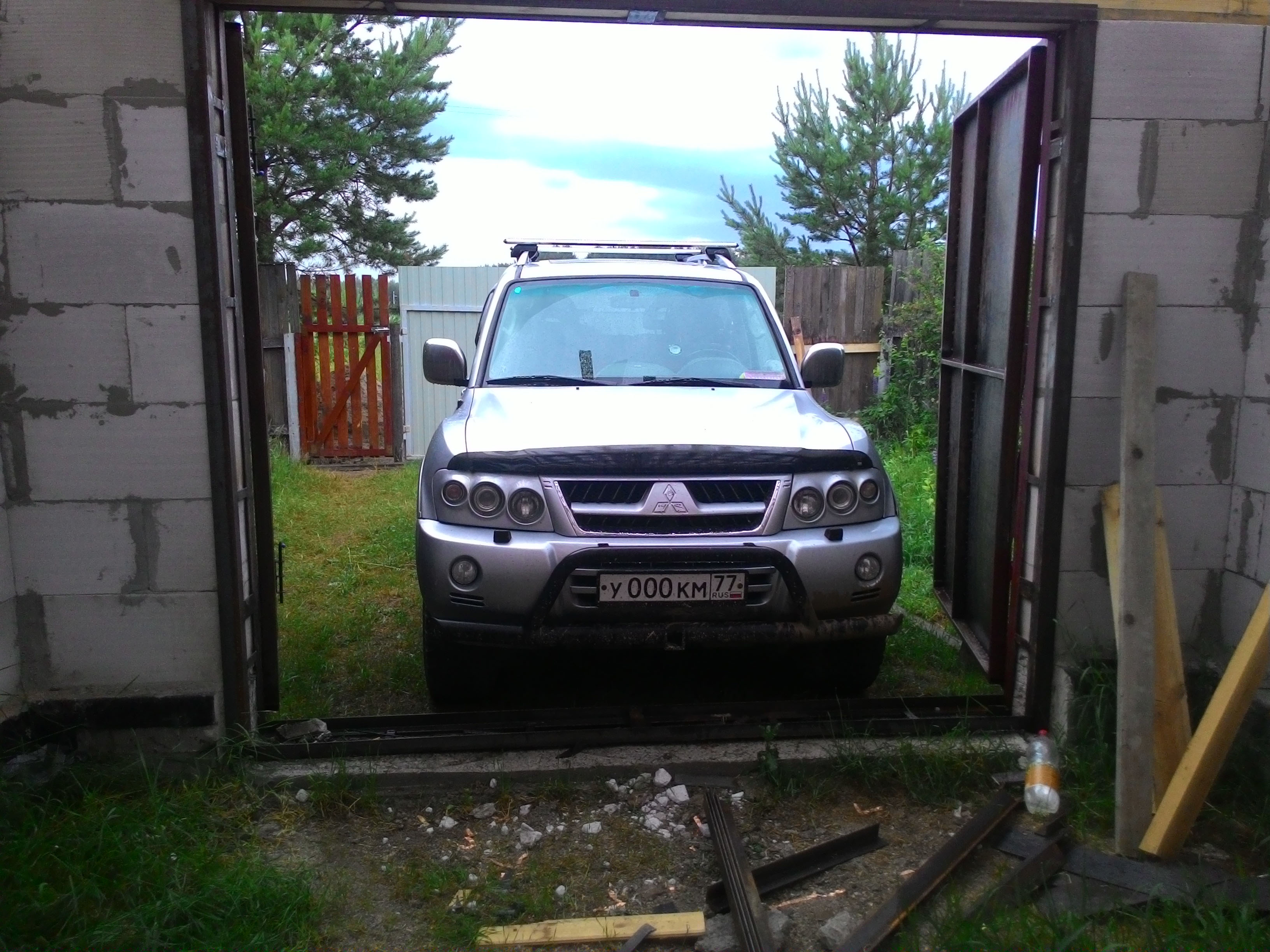

Захотелось отчитаться по факту покраски машины в Raptor.
Предпосылками к покраске послужили сильно вылезшие ржавые жучки из всех тех мест где и у всех на трешках они вылазят, а учитывая что машина имеет светло серый цвет, они очень видны. А я по своей натуре не люблю когда что то не по феншую. Да и вообще давно хотелось масштабного проекта. До этого несколько лет по мелочи выкрашивал черным upol-ом обвесной пластик, силовой обвес и прочее, так что кое какой опыт имелся.
А тут ещё на форуме увидел человека который трешку раптором покрыл и вроде бы как у него все гуд.
Работа хоть конечно уже и закончена почти, тему потихоньку наполню.

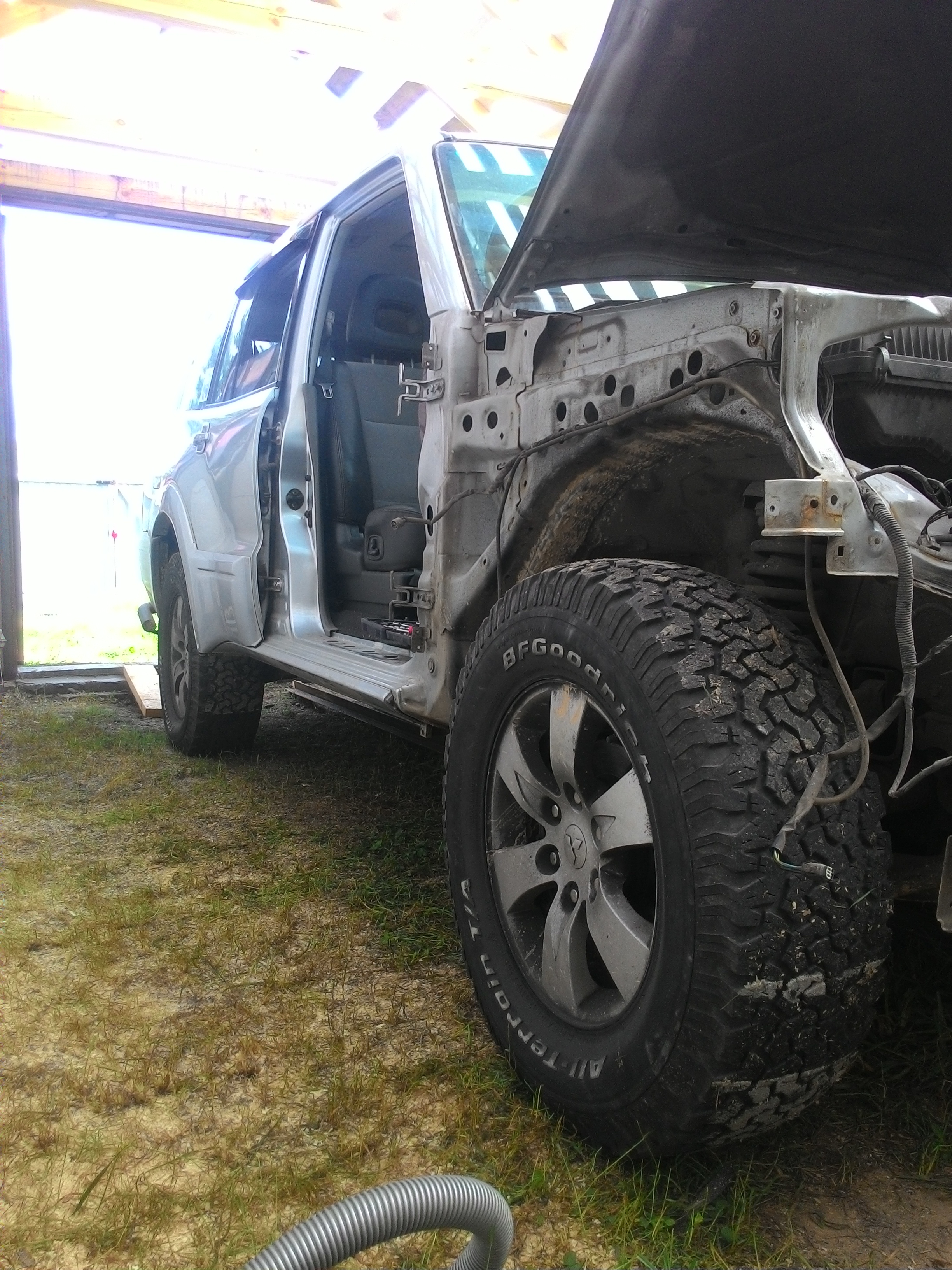

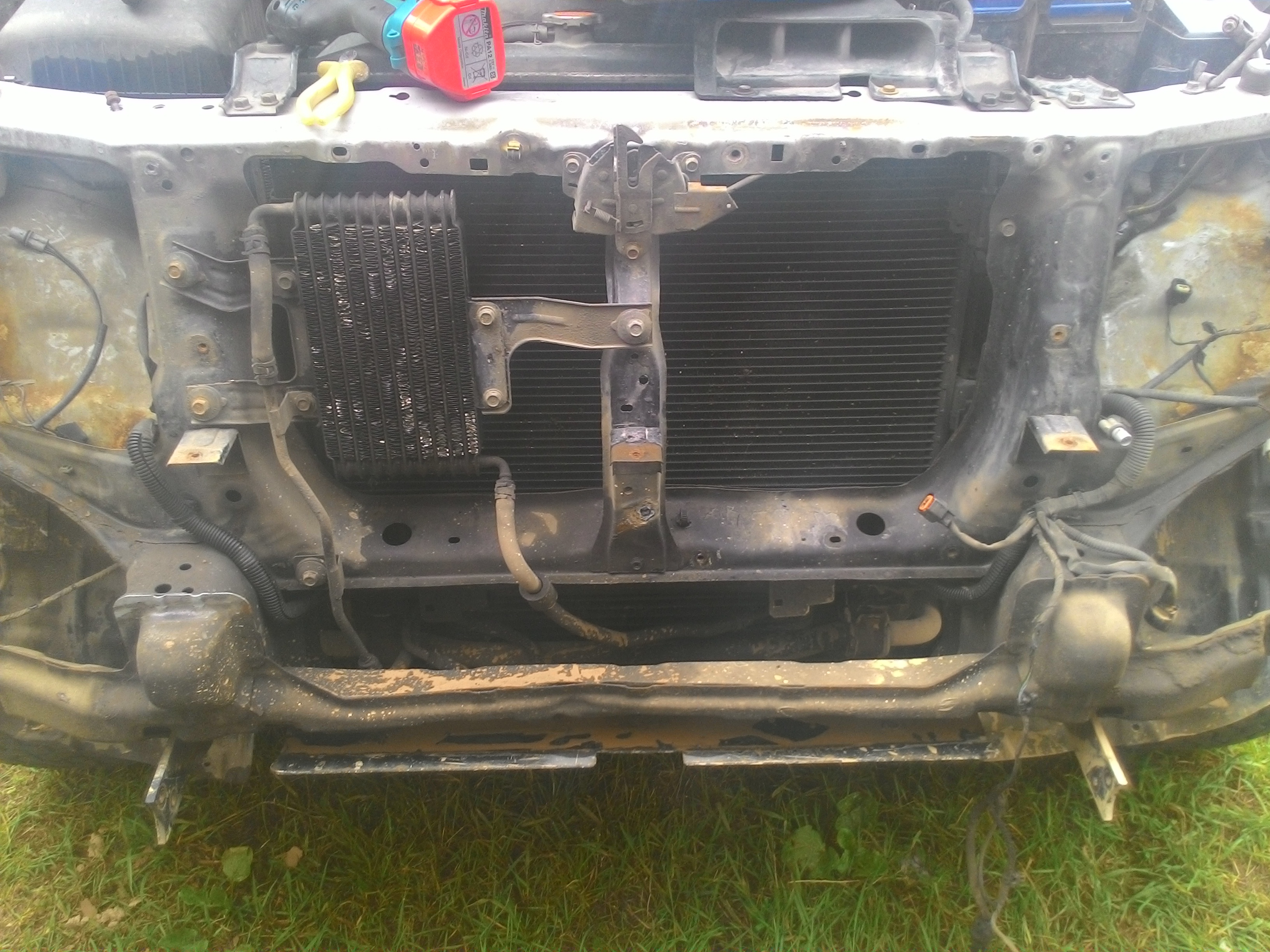

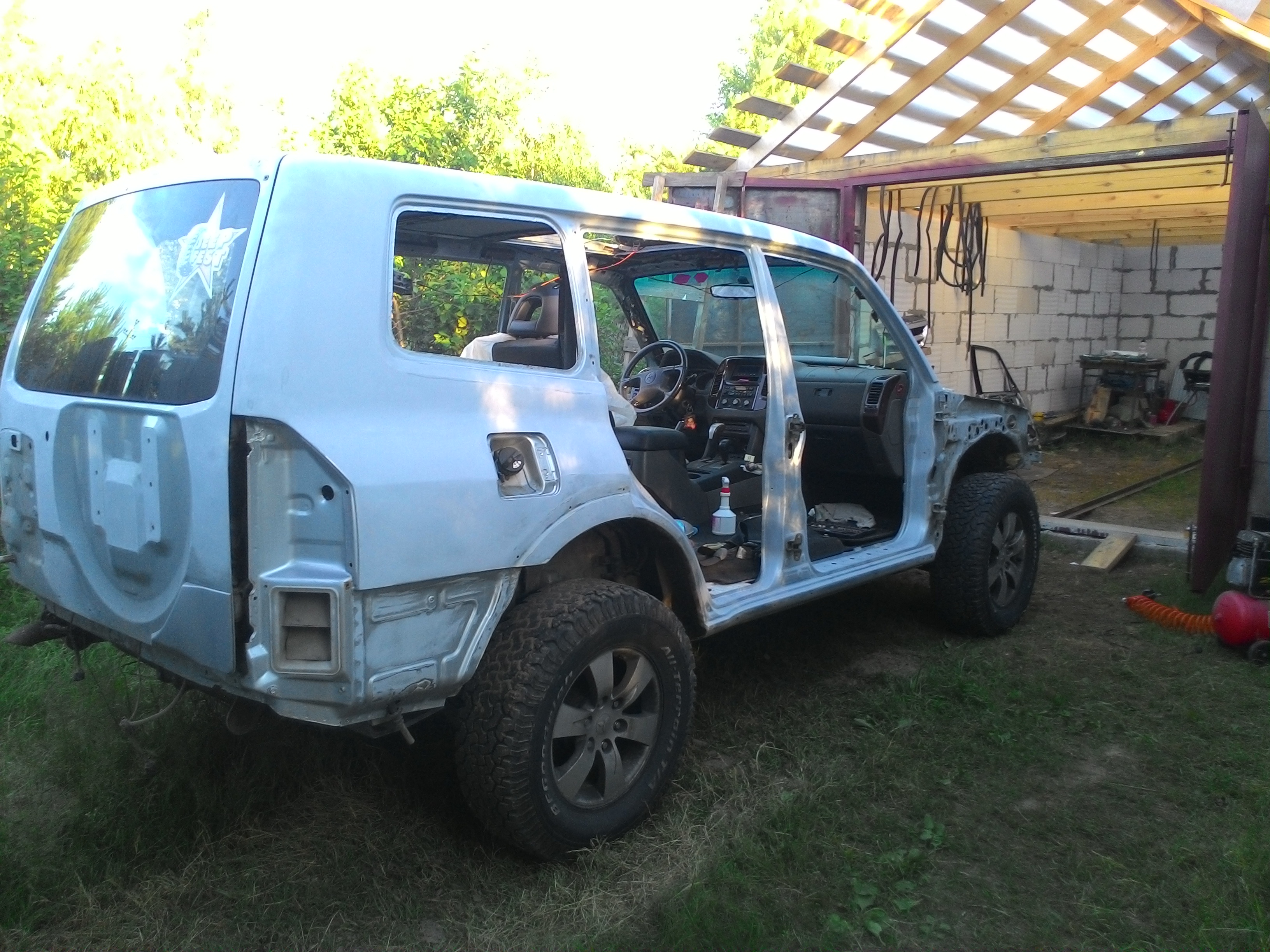

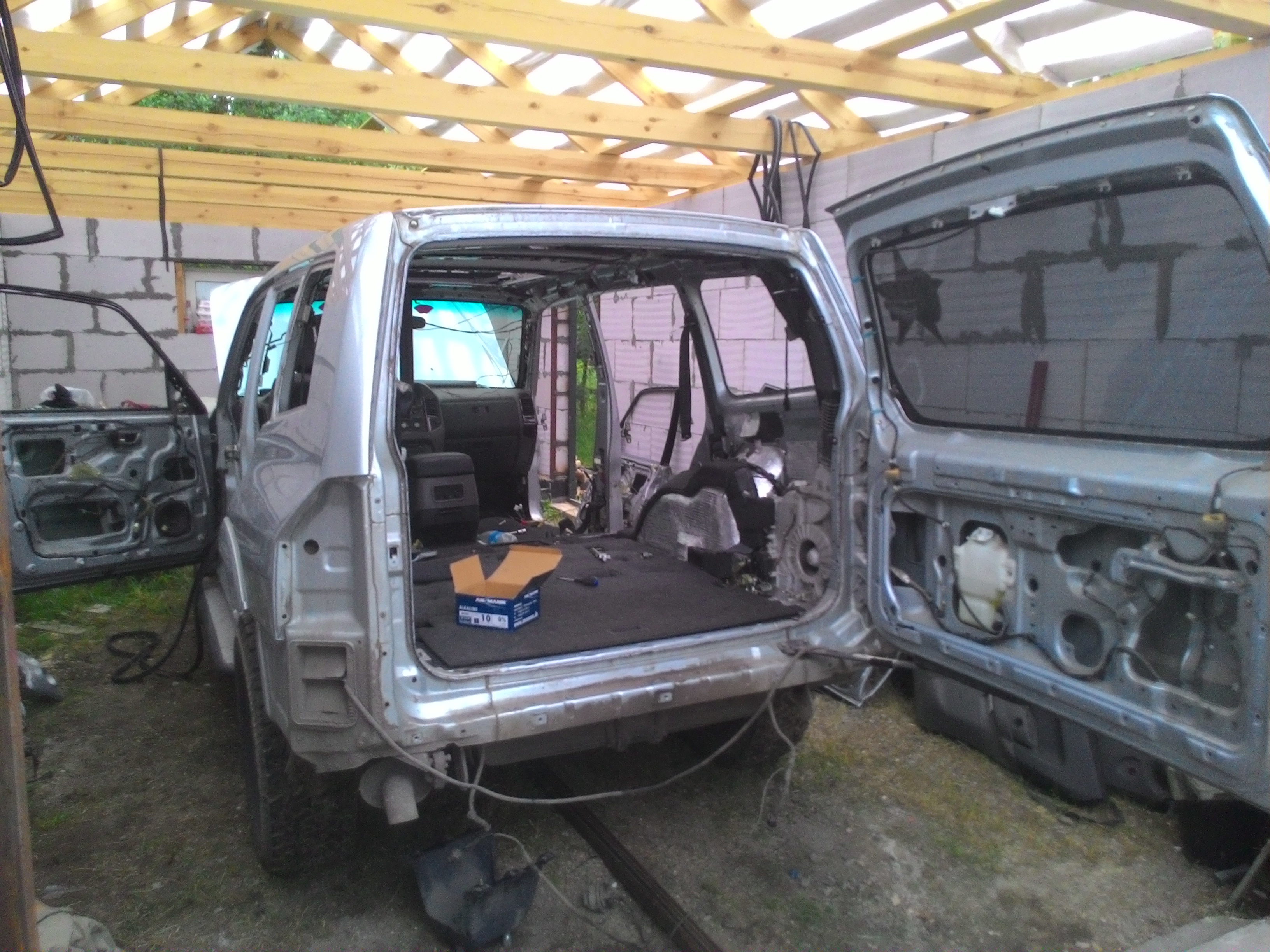

Разборка...

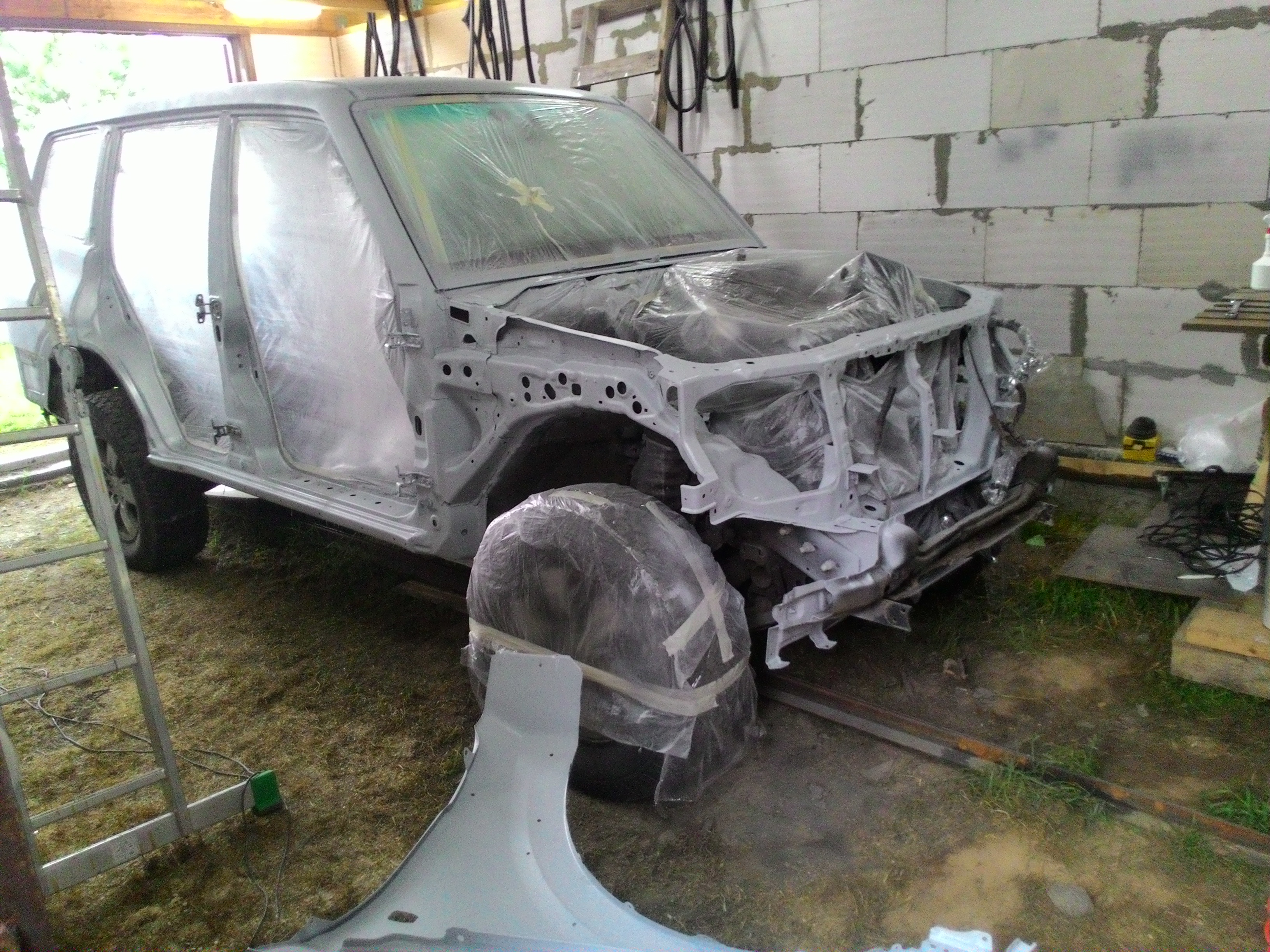

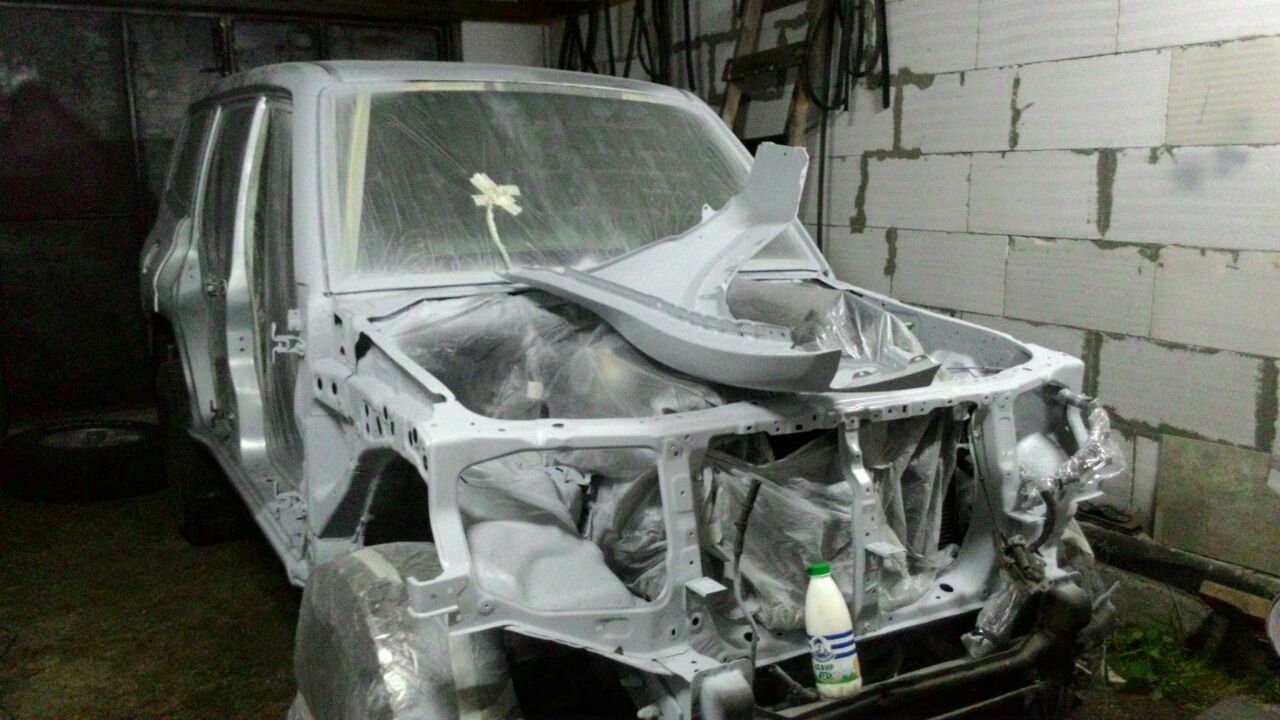

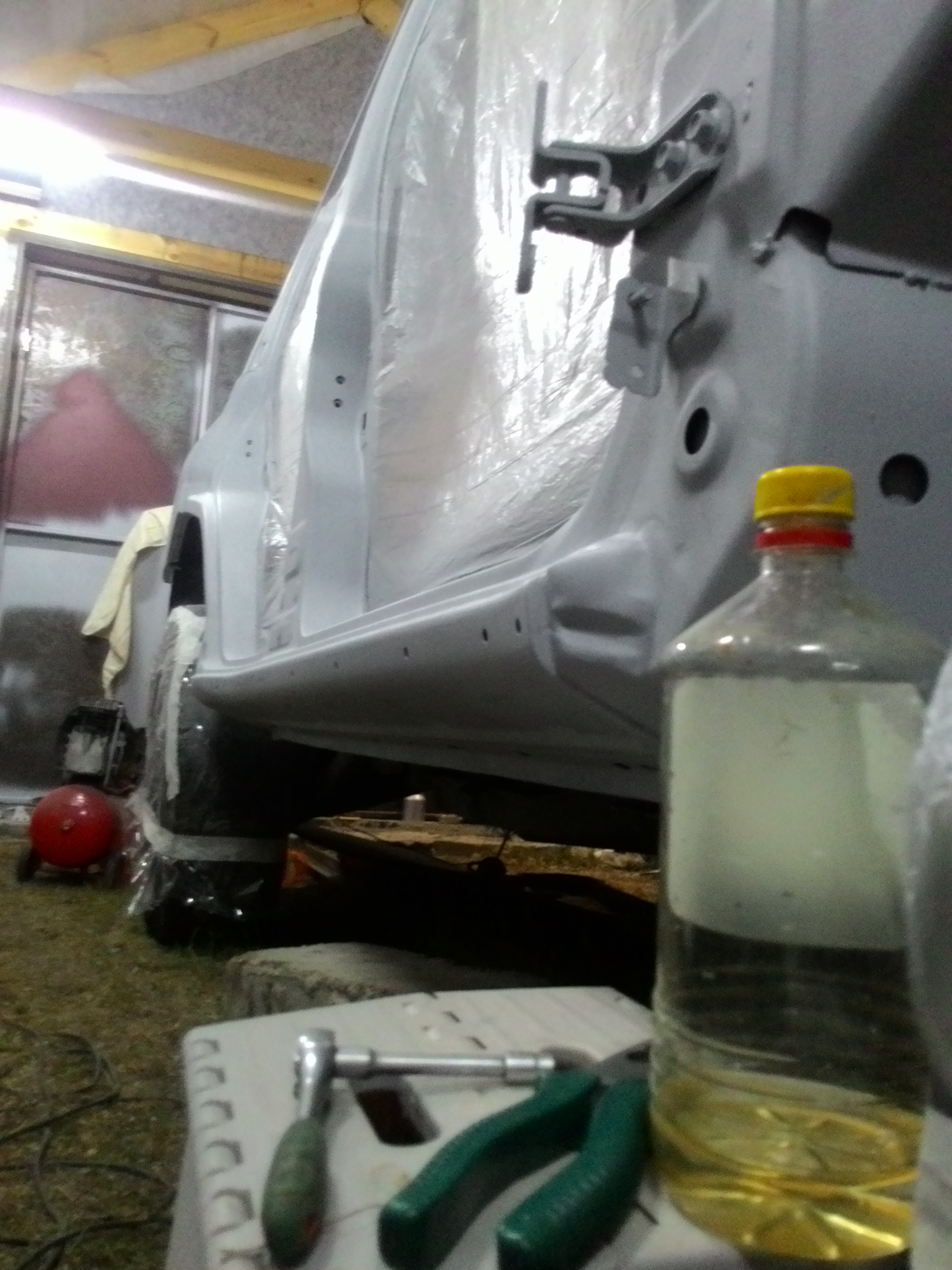

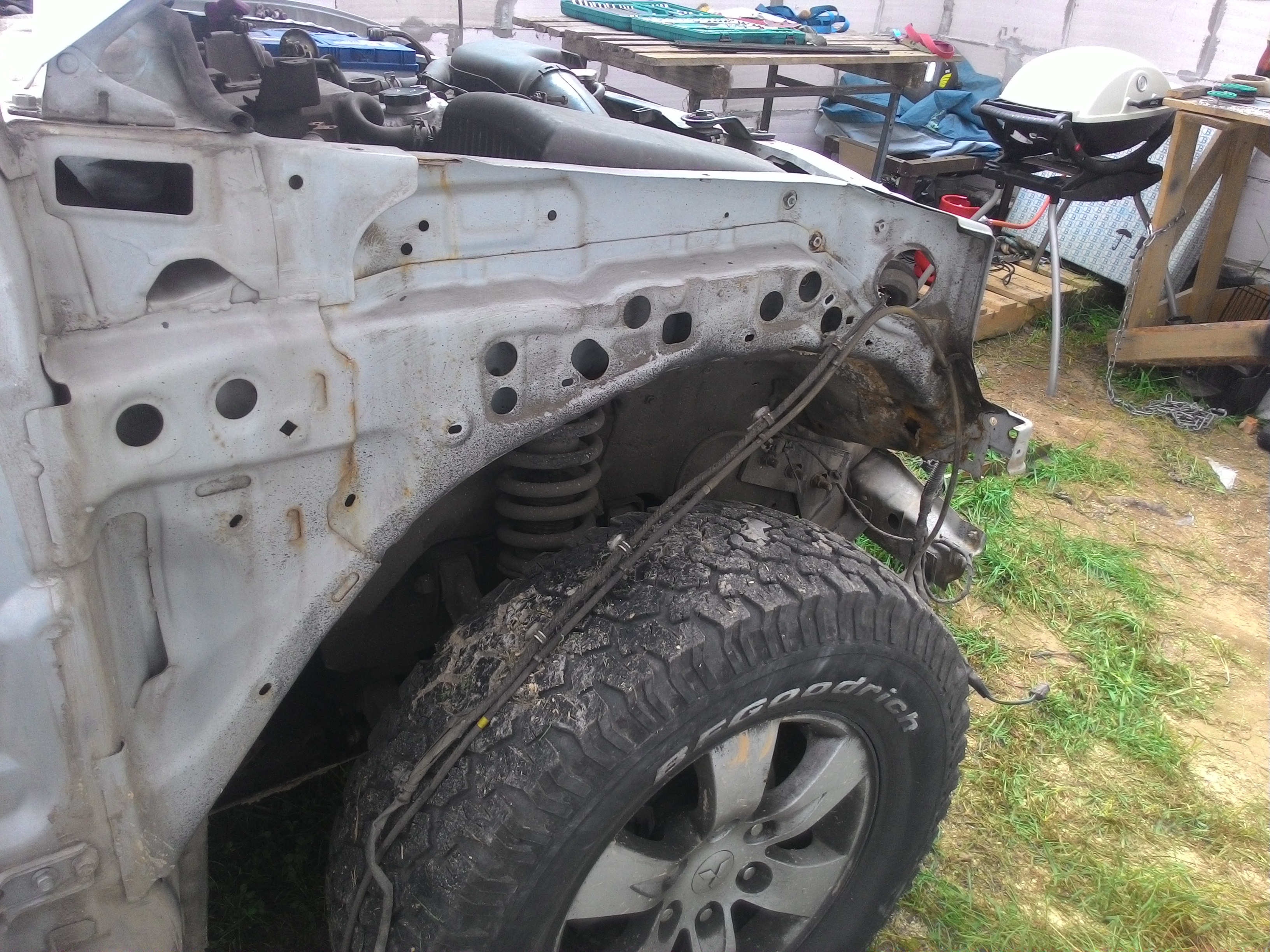

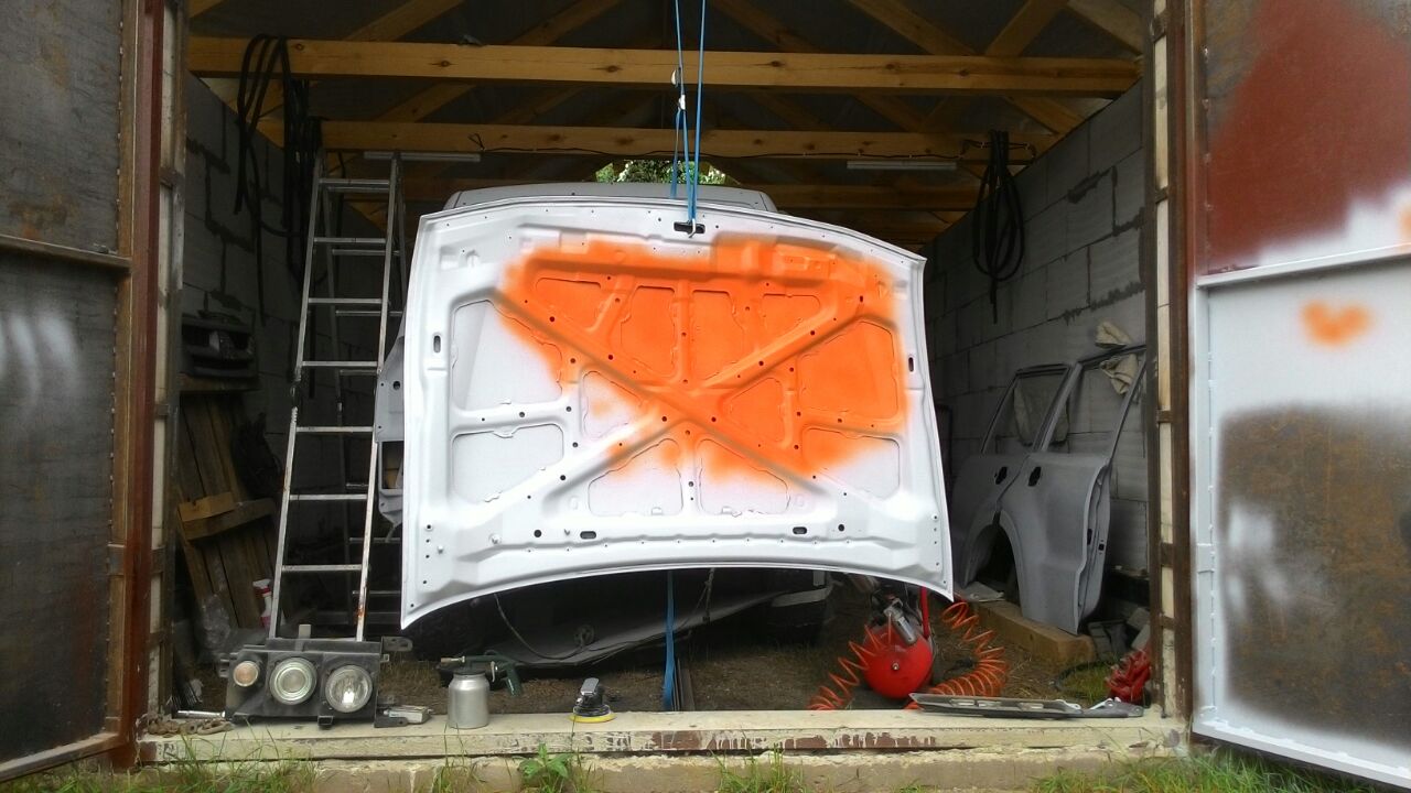

сколько было поломано заржавевших болтов и пистон....
Фотографий было наделано очень много, но не вижу смысла выкладывать все, т.к. большая часть делалась для того чтобы запечатлеть крепежи отдельных узлов.
Подготовка.... шкурежка, чистка, пескоструйка, обклейка... и грунт...

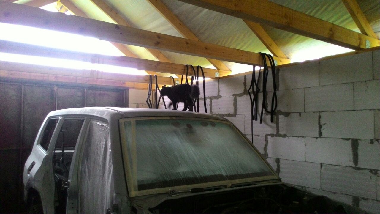

Вот этот черный гад мне несколько раз покраску портил.... а пару раз так вообще провалился в люк, порвав пленку....

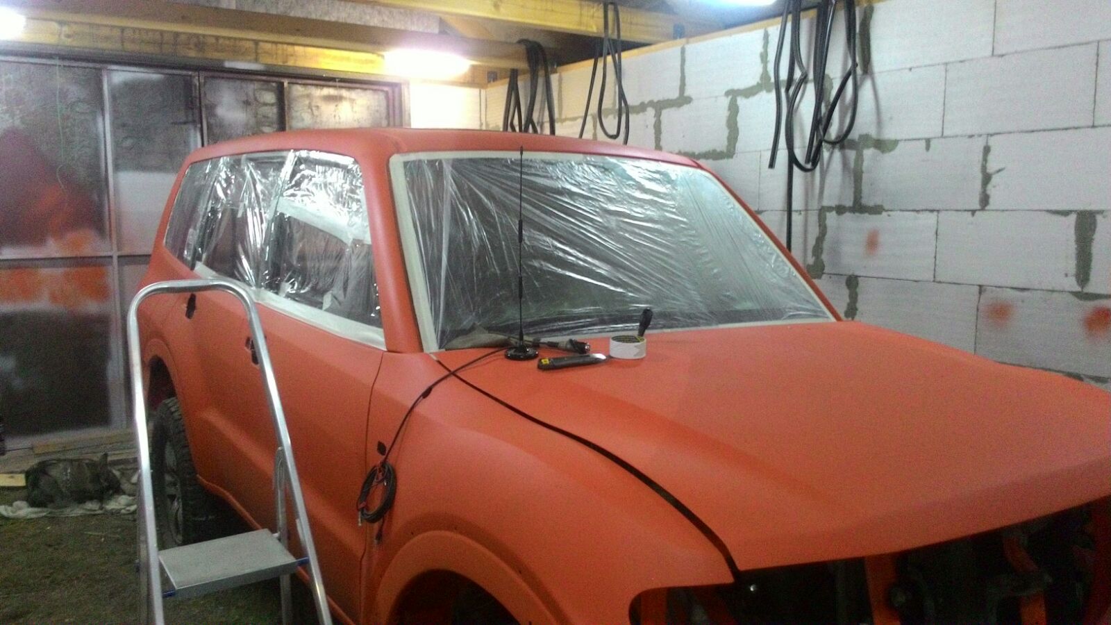

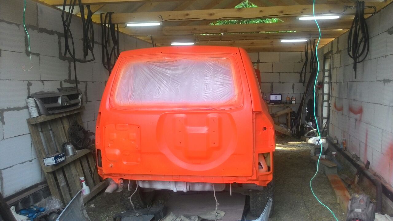

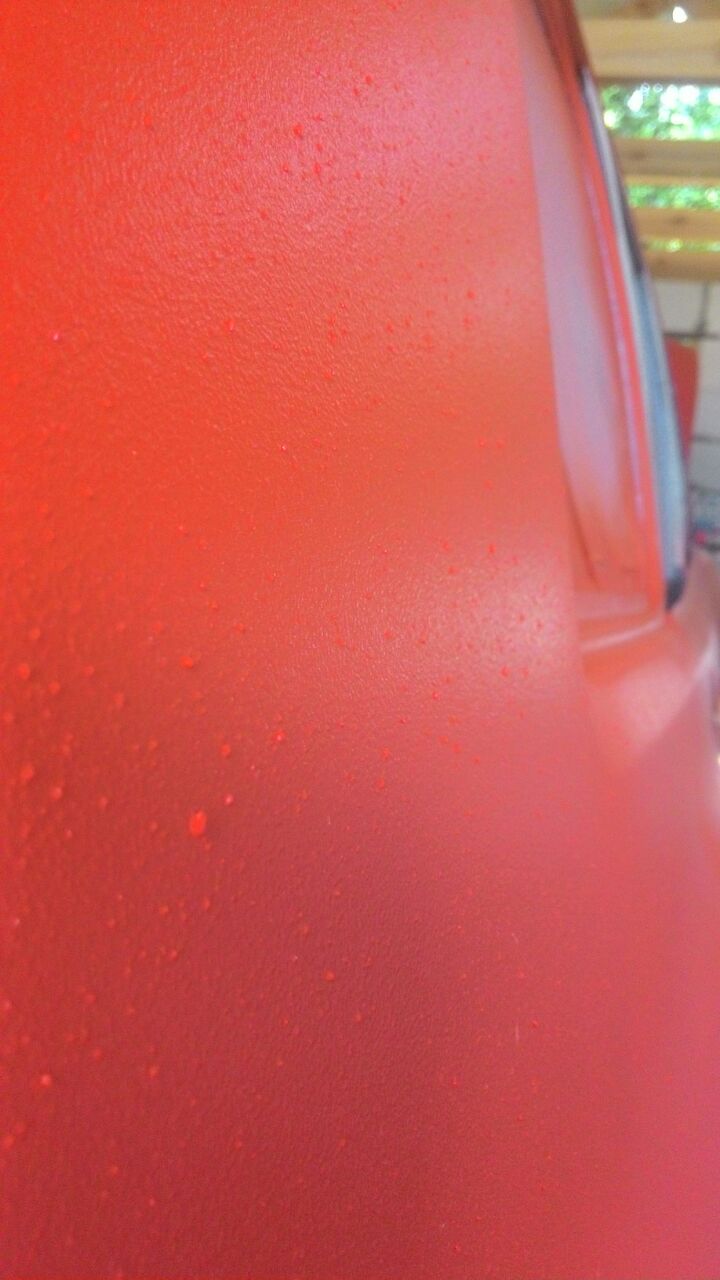

Цвет я хотел сделать как у экспедиционных машин...намешал, первый выкрас. И разочарование... не тот оттенок...
СергеичЪ
Сообщения: 232
Зарегистрирован: 12 ноя 2007, 14:58
Двигатель:: 4M41 4D56
Мой автомобиль(и):: P III 5 doors 3.2DID & L200 Triton 2.5
Откуда: г. Реутов
Откуда: Москва ВАО
Поблагодарили: 15 раз
Re: История покраски одного Pajero 3
Сообщение СергеичЪ »

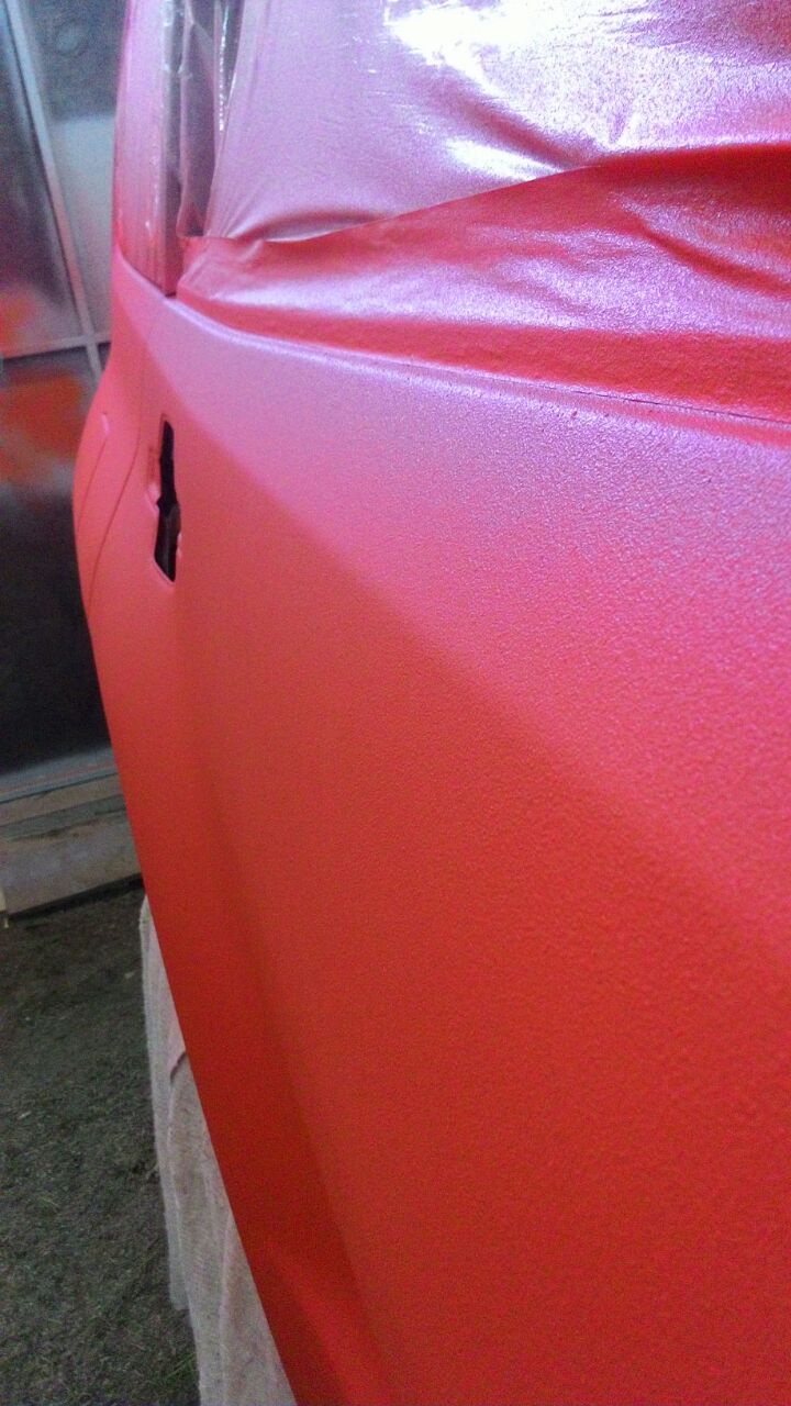

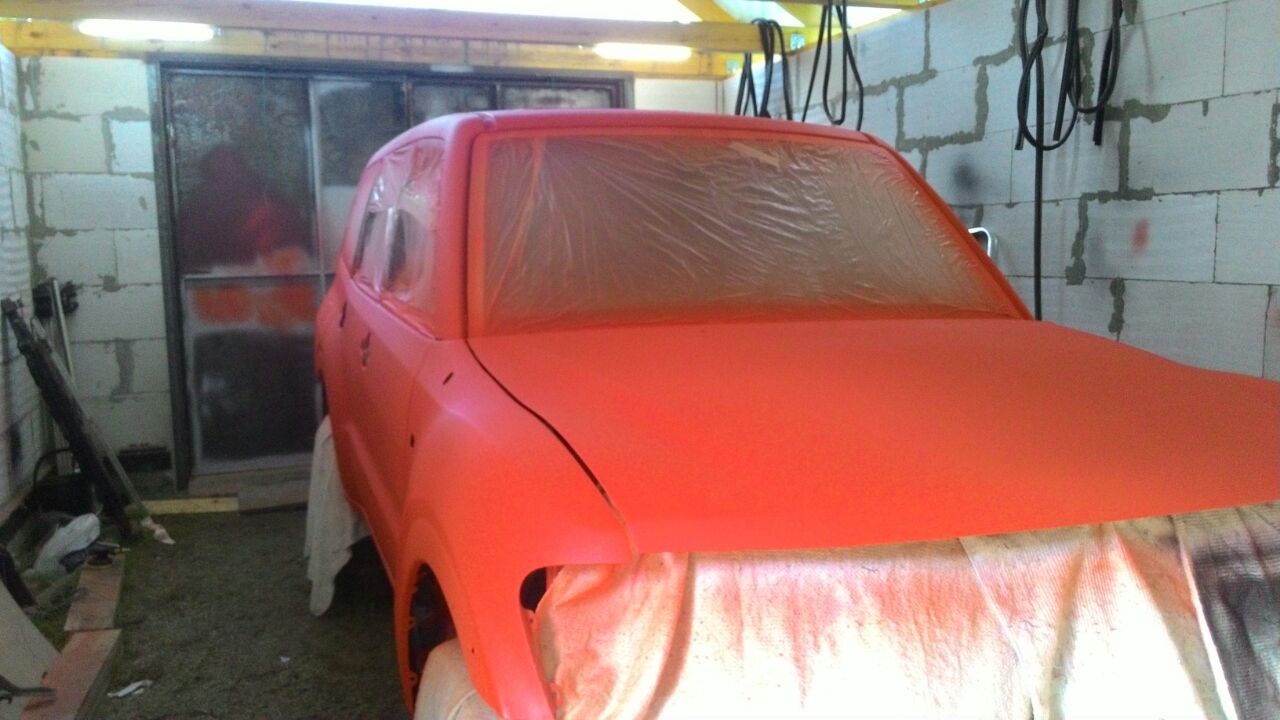

Пришлось икать поблизости колеровочную точку что бы как то спасать ситуацию. Красил я в деревне во Владимирской области, нашел в Ногинске грамотного человека наколеровали и вот....
Как видно на фото получилась хрень... по общей фактуре имеются вкрапления более крупные чем фон. Красил кстати пульвиком с 2мм дюзой.
Изначально я весь Raptor развел колером купленным у официалов. Как в последствии сказал мне колеровщик есть большая разница между колером и пигментом.
В принципе, жена для которой я все это и затеял сказала что круто! Пятки чесать можно, но мне не понравилось....
СергеичЪ
Сообщения: 232
Откуда: г. Реутов
Откуда: Москва ВАО

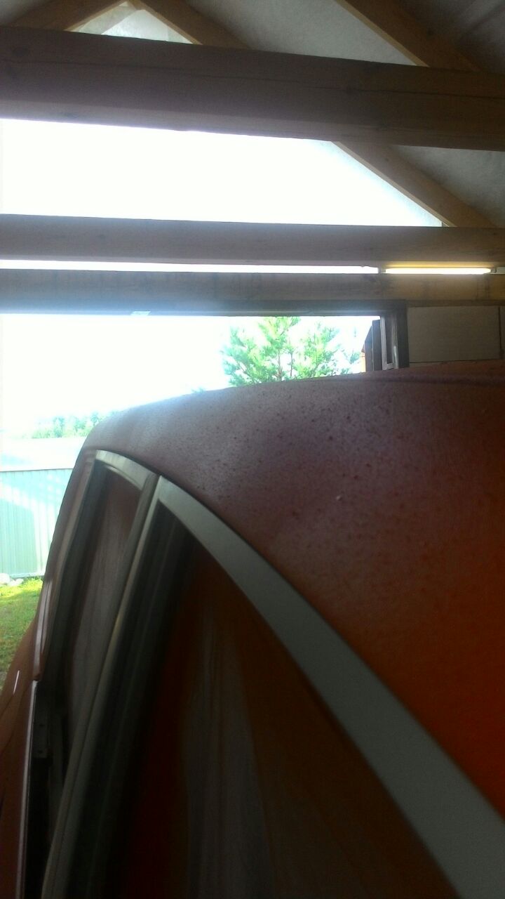

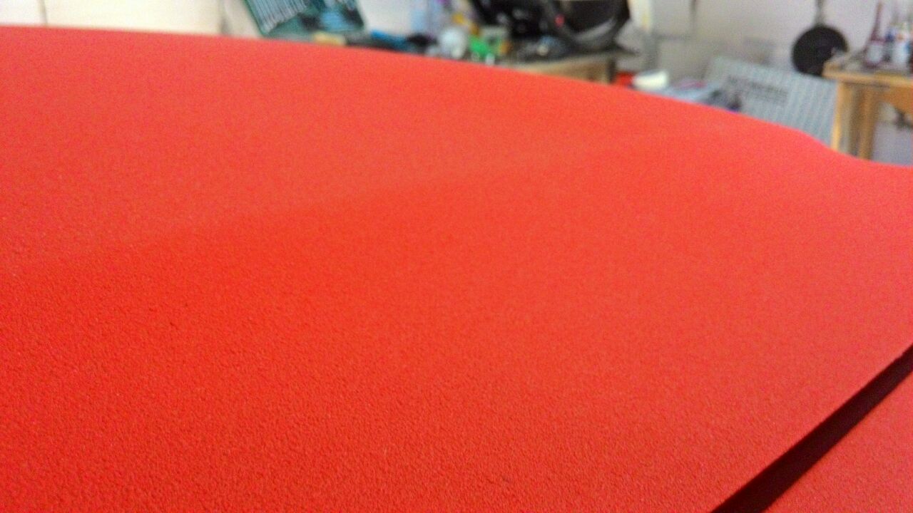

Пришлось опять все заматировать.... и нанести ещё пару слоев уже другим раствором.

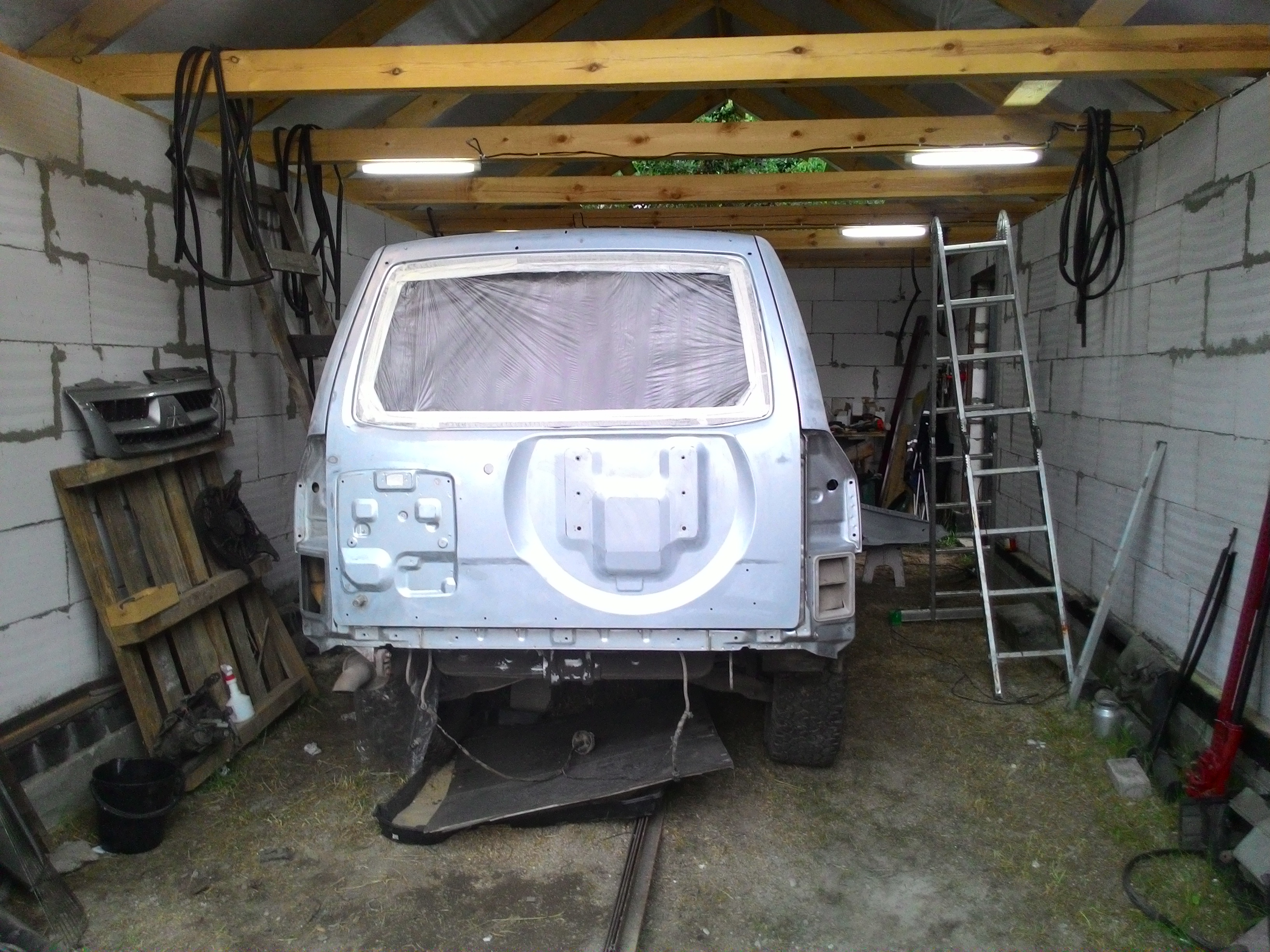

Что хочу сказать, вся работа была выполнена в одиночку в спартанских условиях за 2 недели. + 4 выходных на сборку. Тяжеловато конечно в одиночку.
Но зато... вся внешняя ржавчина удалена (а не спрятана). Все скрытые полости, всего (абсолютно всего) куда можно было добраться во время сборки обработаны двухкомпанентным РАСТ СТОПОМ. И жена получила машину не только эксклюзив по комплектации но и внешне :) Единственное что хочу сделать ещё, это пройти днище пескоструем, но это совсем другая история.
