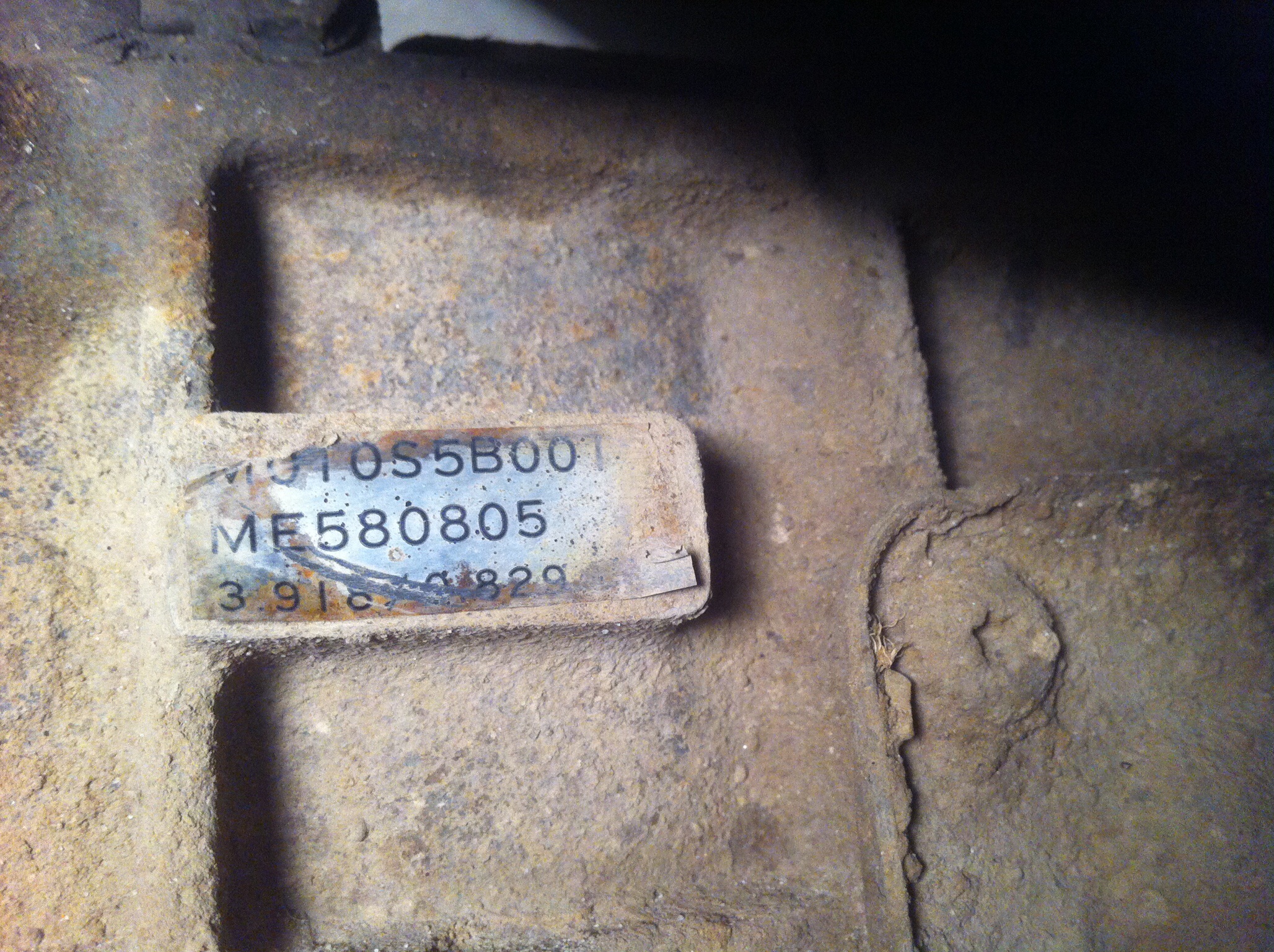

Подниму тему.
Оттер номер МКПП на своем драндулете. И ох.......ел. Извините....
В общем номер моей коробки ME580805 M010S5B001
У меня туго дается дружба с компом,но из поиска я понял что эта коробка ставилась на дизельный П1. Походу только колокол заменен.....наверно. В нутрь не заглядывал.

Кпп с дизеля до 91г. На неё встает первичный вал с бензинового спорта на 14 шлицов, и колокол конечно переставляется.Leshii писал(а):Подниму тему.
Вполне реальная переделка. Вот только блокирующие кольца синхронизаторов первой и второй передачи на ME580805 ещё одноконусные, думаю что на бензиновом спорте срок их службы значительно сокращается.
