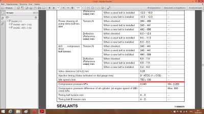

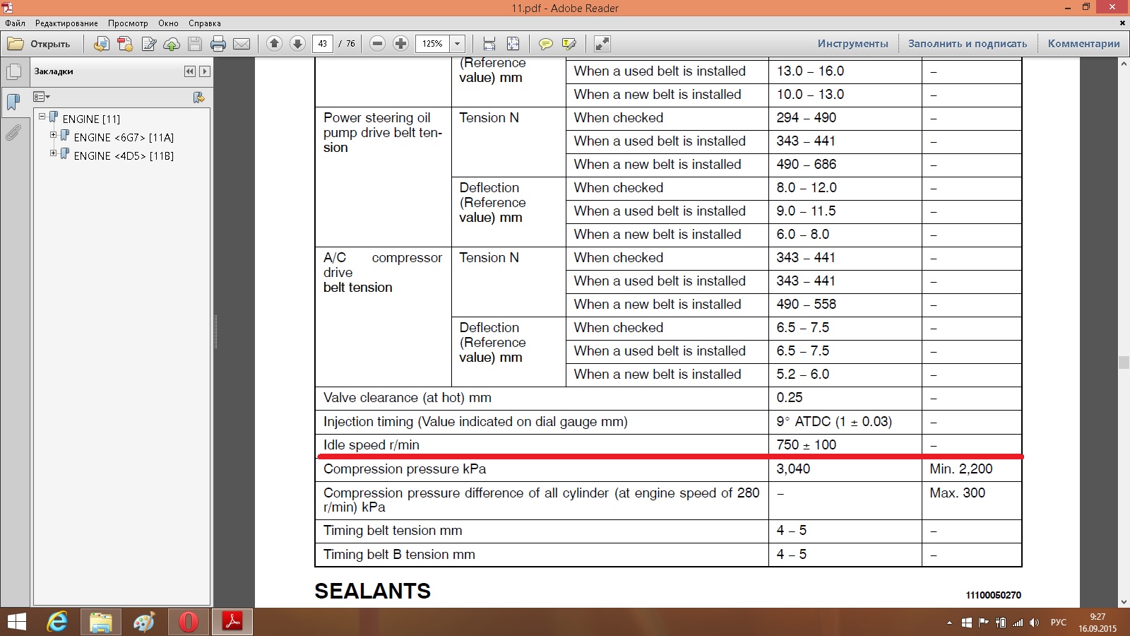

алексей - Маленький Мук писал(а):И 850 для холостых много, должно быть на 100 меньше ;)
Лёша.
Во первых "показявка" у всех показывает по разному.
Во вторых должны быть 750 плюс-минус 100. Тоесть норма от 650 до 850.
В третьих на малых холостых большая вибрация, а от неё не все тащатся ::-D:
Саш, я конечно не спорю, но вроде б как 750 + - 50 ::-D: и высокие тож не многим ндравються, лично мне нет ;)
