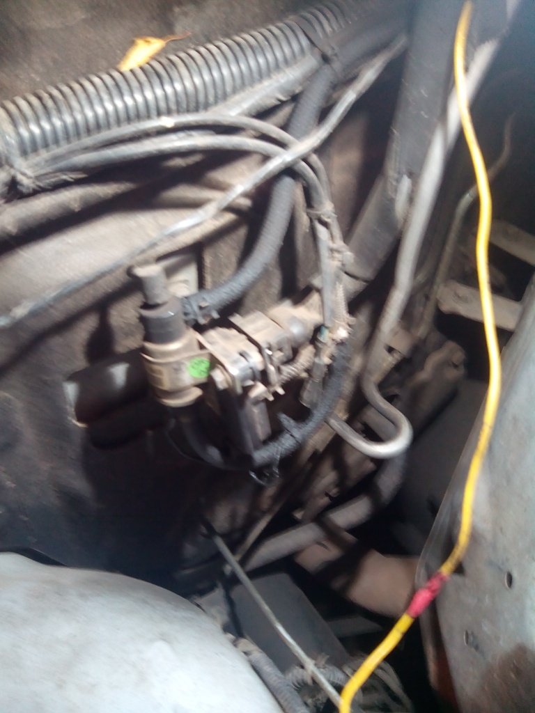

Всем привет!подскажите плиз что за клапан или что это такое,у тнвд с права по середине прям,к нему подходит шланг,шланг идет с лева,сегодня случайно обнаружил его развалившимся.Тнвд механичесский.

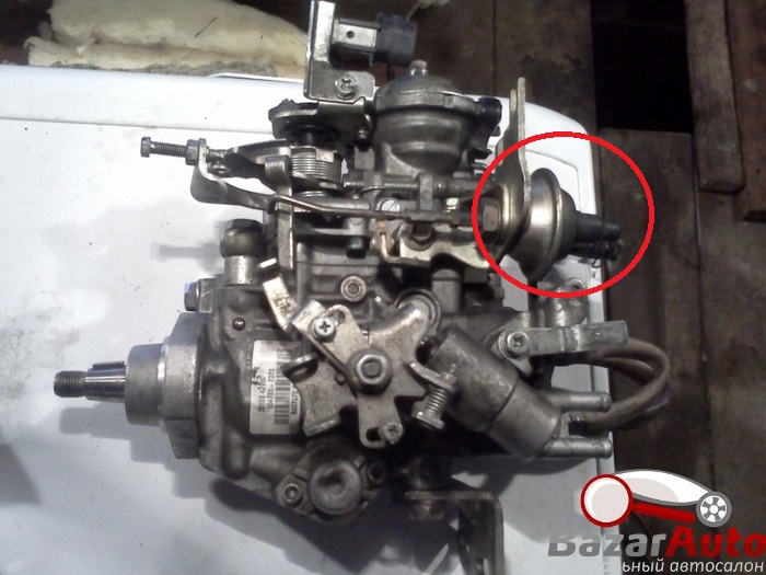

Вот это развалилось?

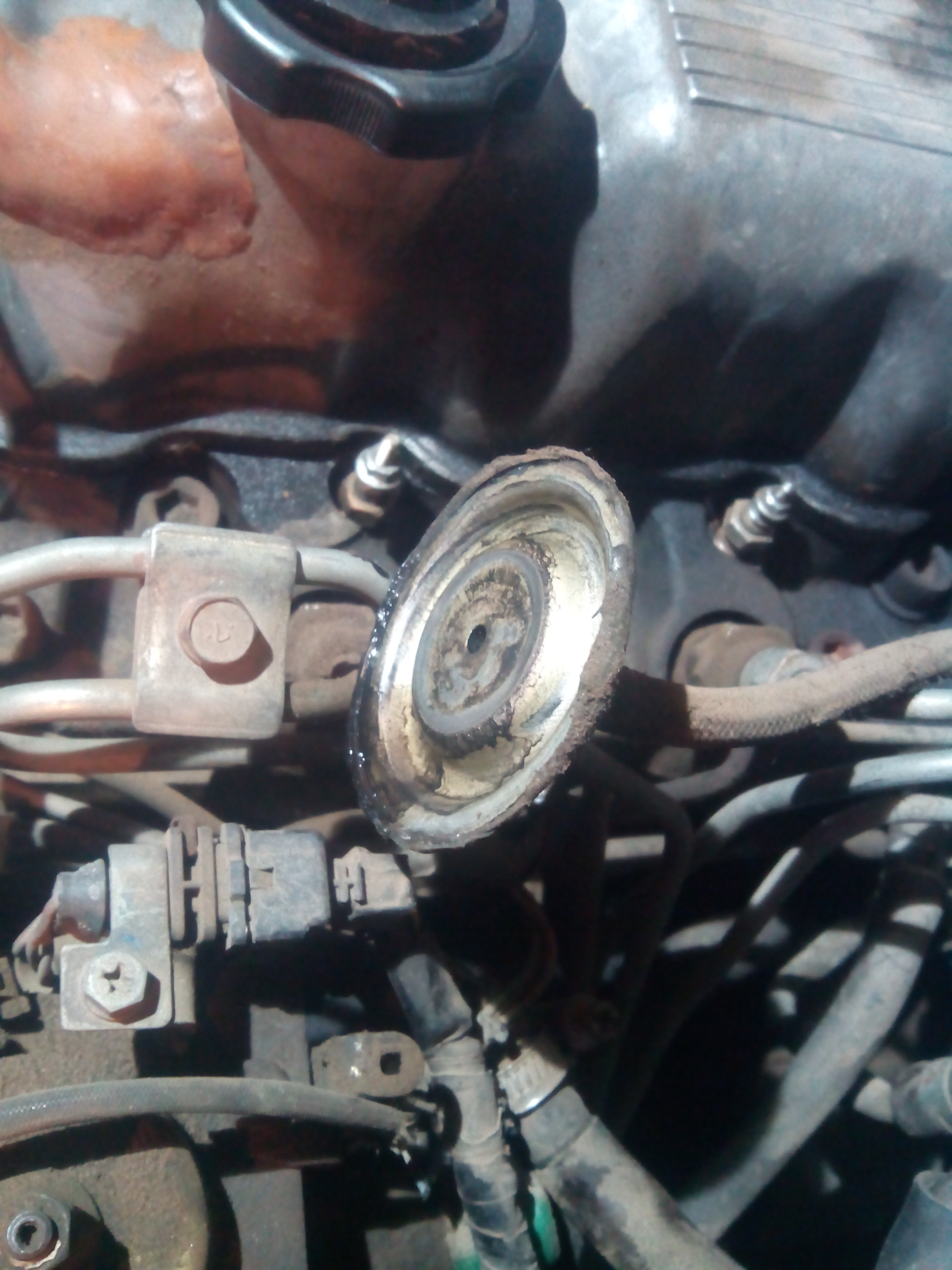

нет.Это у меня не подключенно.Оно дальше прям по середине тнвд.по этому и не смог сфоткать нормально.С нутри там мембрана вывалилась и резиновый круглежок.В инете на фотках ни на одном тнвд не нашел. номер такой md354508

Там больше нет и быть не может ничего подобного.
Смотрите внимательней.

Хорошо.завтра посмотрю пофоткаю.А то что вы показали это что такое?
Сообщения: 57478
Поблагодарили: 4803 раза
Re: помогите опознать
Это вакуумный активатор повышения оборотов ХХ для АБС или кондея. Кому больше необходимо.
Без него вполне можно жить. Только будет кнодей меньше холодить, ибо нехватка оборотов, и вакуума на тормоза в теории может не хватать.

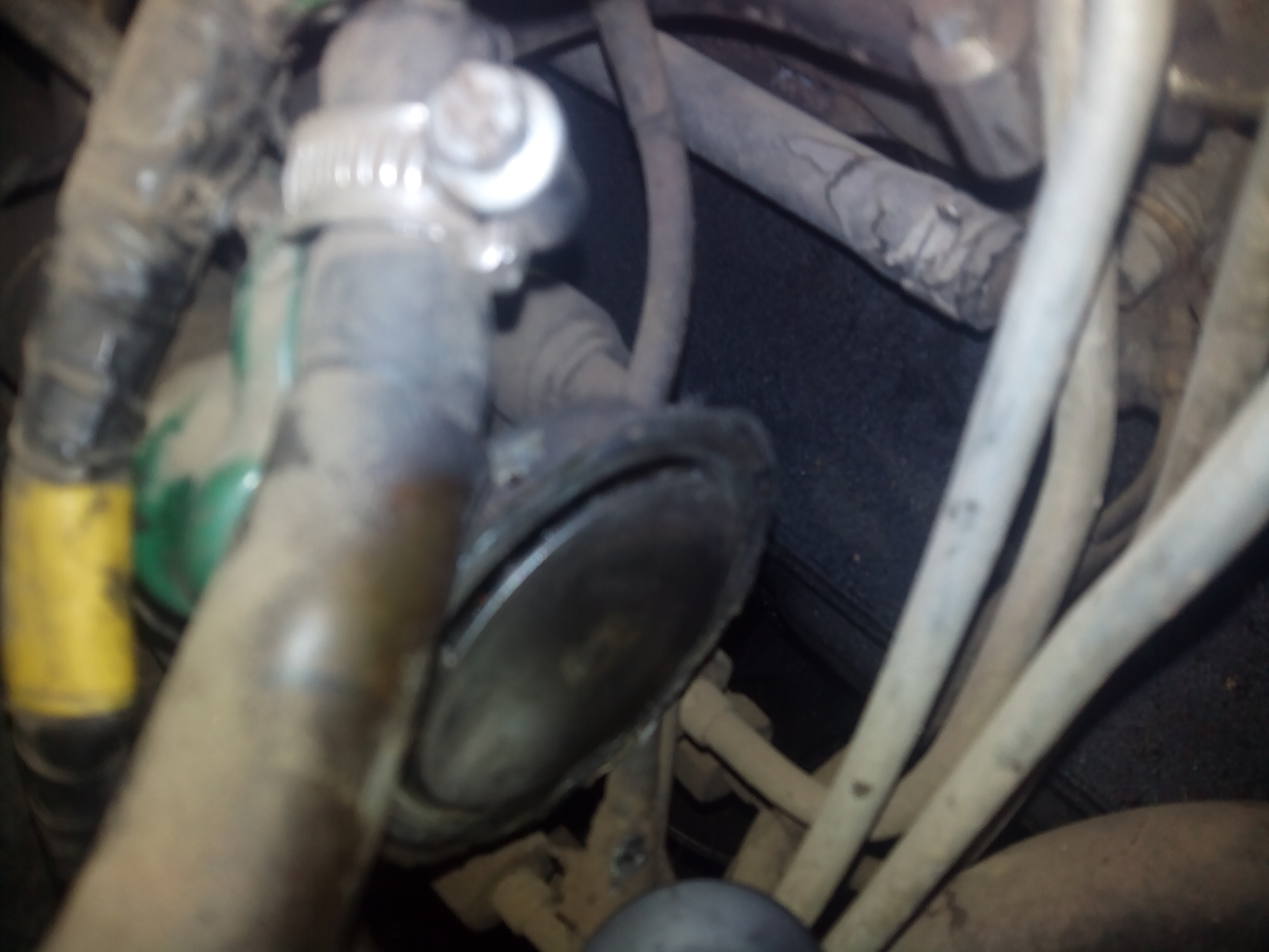

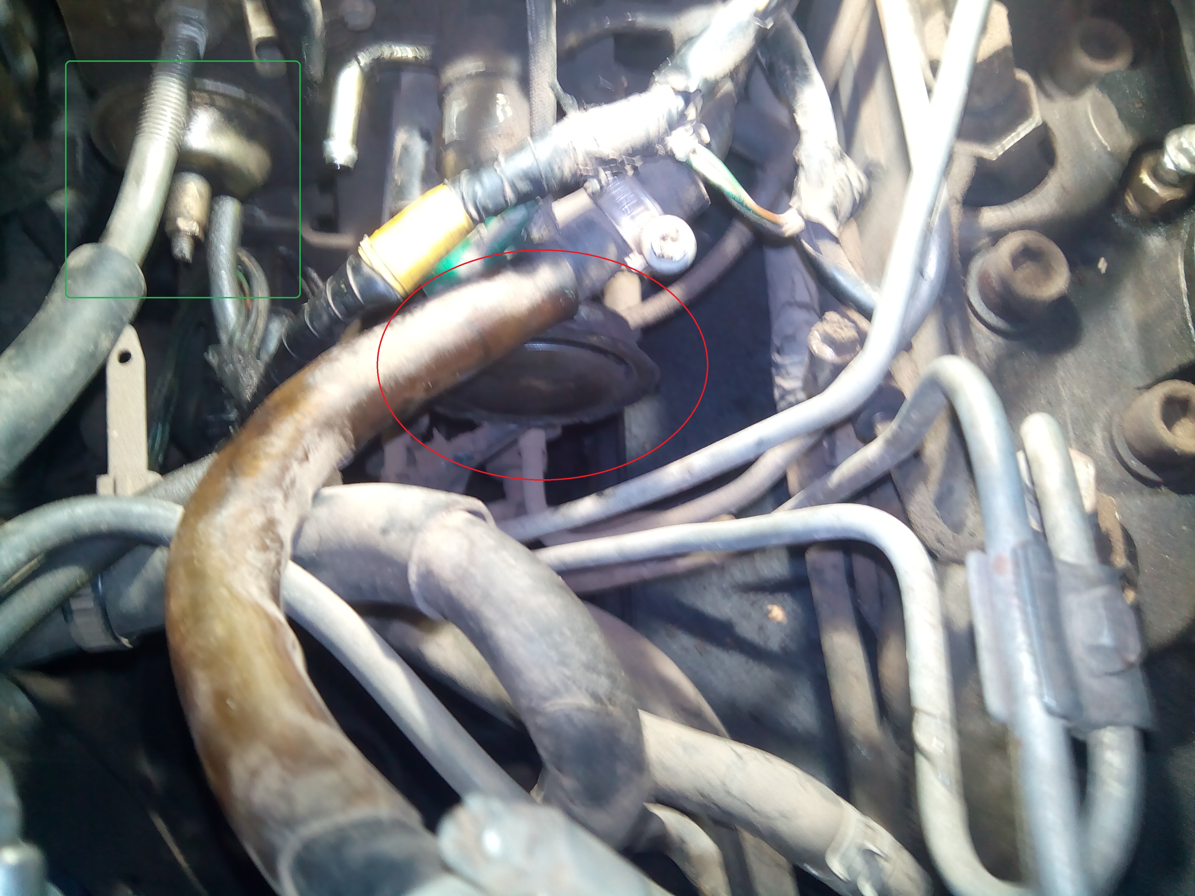

вообщем посмотрел я еще раз,и я был прав та штука про которую вы говорили у меня не подключена.Эта другая.На фото выделил которая сломалась красным.а про которую вы говорили зеленым.на втором фото показал куда она подключена через шланг.В свою очередь эта штука подключенная к впускному коллектору.От этой штукит у меня еще был подключен какой то клапан в промежутке трубины.А он подключен через какую то кнопку в салоне.Я вот думаю может эта кнопка повышала давление трубины.а эта штука меняла настройки тнвд под большее давление?сделанно все было аккуратно.Похоже с япии или в германии откуда машина.

А эта хрень случаем не вместо болта обратки?!

нет.Болт выше,там виден штуцер обратки без шланга,(я менял шланг)

Так сними шланг что мешает чтоб сфотать лучше.

Походу врубился.
Это скорее всего хрень управляет цикловой подачей и ввернута вместо болта.
Если на неё нажать должно быть много черного дыма.

Так так.Погуглил в инете,но не очень хорошо понял для чего это?У меня дымит в горку только,и так когда тапку до упора давишь,и то не сильно.а так не дымит совсем.

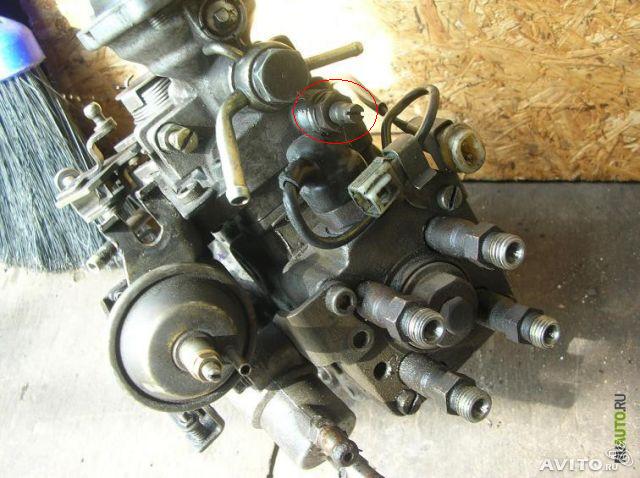

Походу это ввёрнуто вместо этого болта.

похоже на то.А это что за болт?про цикловую подачу почитал.У меня когда тапку в пол резко давишь.она разгоняеться но медленно.Когда чуть приотпускаешь чувствуеться что тяга увеличеваеться.Эта штука убирает этот провал похоже?И кстати почитал что на мех тнвд при резком нажатии на газ,на нормальном движке,должен не много валить черный дымок,у меня выхлоп почти весь чиистый.
При резком нажатии на педаль у дизеля с механическим ТНВД должен быть слегка черный "выдох". Если его нет, значит не хватает топлива. Дело в том, что при нажатии на газ подача топлива увеличивается моментально, а воздуха, пока не раскрутится двигатель, не хватает. Да и опережение, я думаю, не успевает полностью отрабатывать. Вот для ТНВД с электронным управлением дымление недопустимо.

Хотяща вот присмотрелся.ВРоде не в место этого болта.а ниже все таки.
