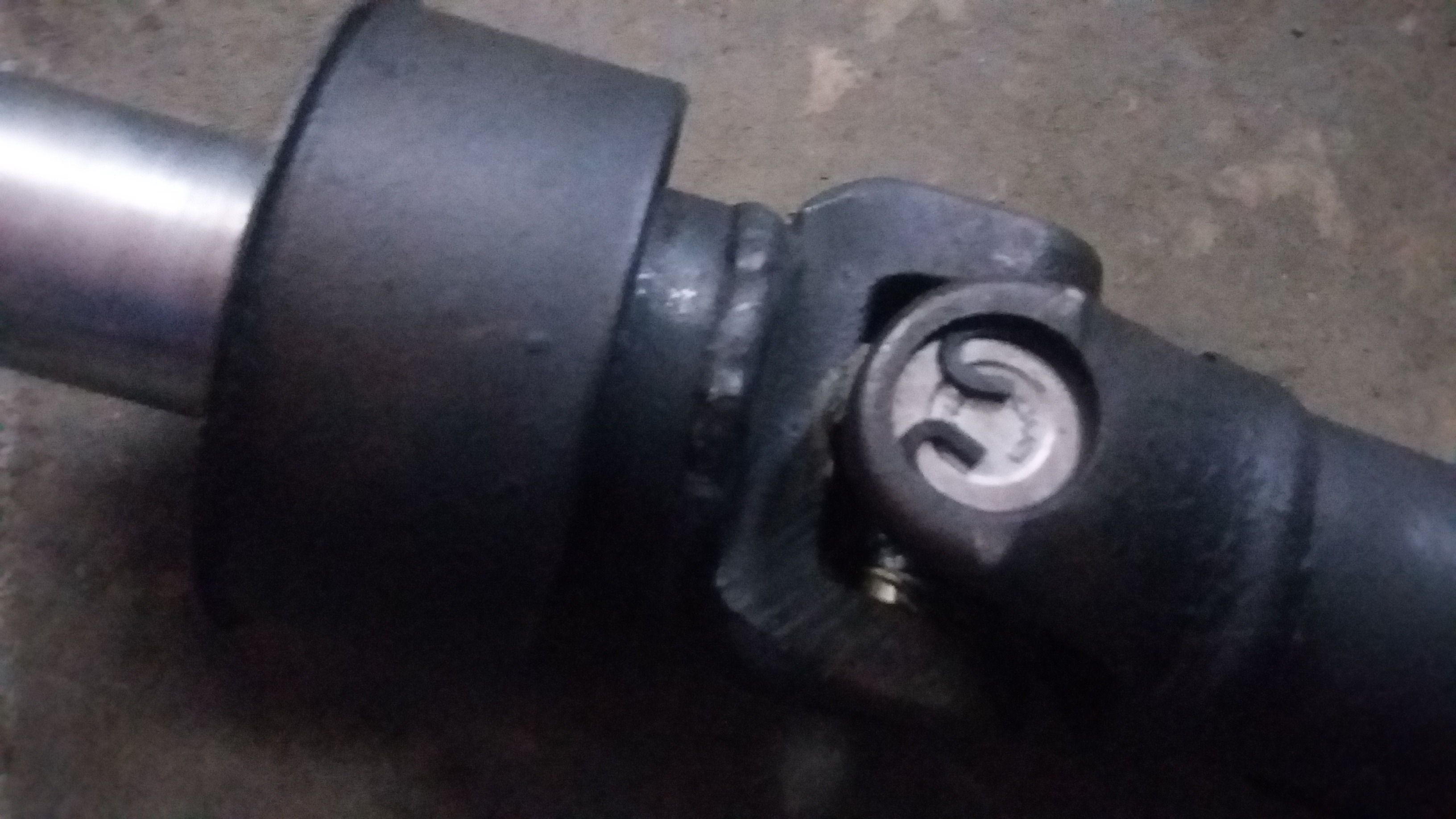

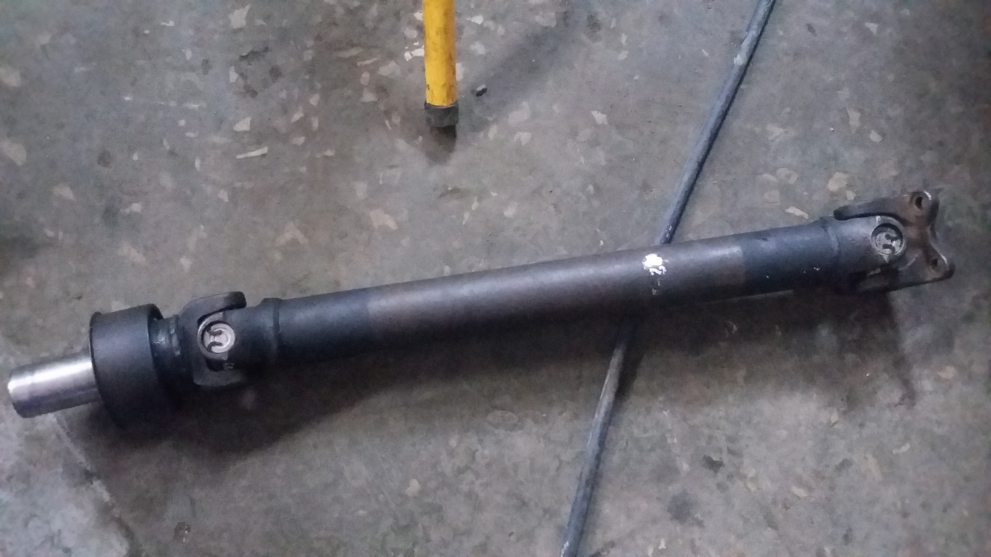

Как и всех владельцев настигла беда с передним карданом)) купил от длинного п2 3,0 кардан, от своего отрезал хвостовик и приварили к новому кардану. Подогнали длину и отбалансировали. Бюджет кардан 3тр, работа 7тр и вуаля неубиваемый кардан)))

Factor писал(а):Как и всех владельцев настигла беда с передним карданом)) купил от длинного п2 3,0 кардан, от своего отрезал хвостовик и приварили к новому кардану. Подогнали длину и отбалансировали. Бюджет кардан 3тр, работа 7тр и вуаля неубиваемый кардан)))
А какая беда с родным случилась?
С уважением, Александр.
Factor
Сообщения: 160
Зарегистрирован: 23 июл 2008, 21:06
Мой автомобиль(и):: MMS 35"/Q7 31"
Re: Лайтовый ММС для охоты.
Сообщение Factor »
Постоянно рвется пыльник на гранате.

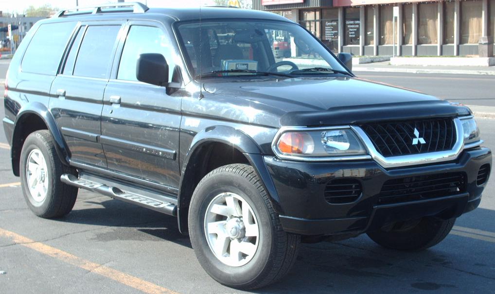

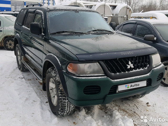

Factor писал(а): 18 сен 2015, 09:54 долго искал ММС или МПС с высокой крышей, но либо номер читался и машина убита или наоборот ::-D: и вот попался отличный экземпляр
Я понимаю, что мог спросить и раньше... На "высокой" крыше был поставлен крест? :) Что это вообще за зверь? На П2 - знаю, там не сотрешь, а на этой машинке?
Павел.
______________
тел. (Ч95)6Ч2ЗО92
Patrik84
Сообщения: 332
Зарегистрирован: 26 окт 2016, 13:03
Откуда: Лыткарино
Поблагодарили: 32 раза
Сообщение Patrik84 »
Nbf писал(а): 19 мар 2019, 11:52
Последние Монтеро Спорт после 2002 года пошли с выпуклой "высокой" крышей.
