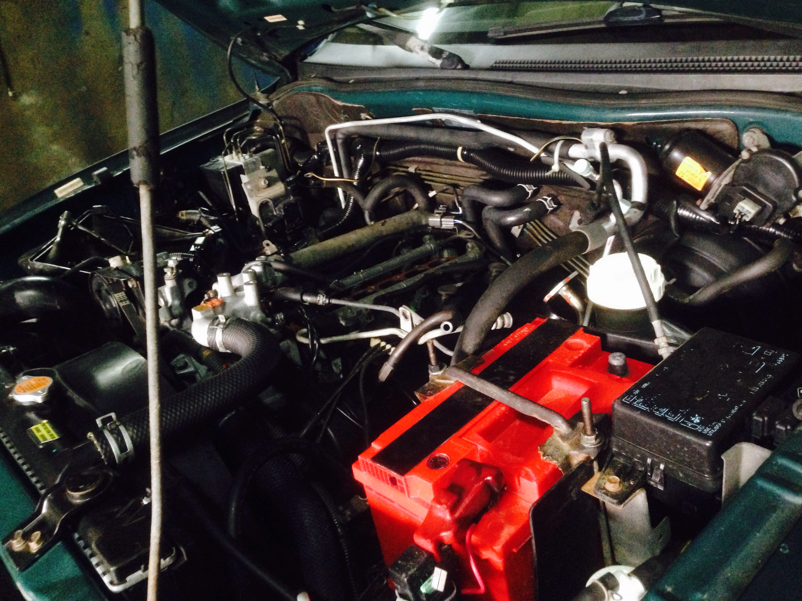

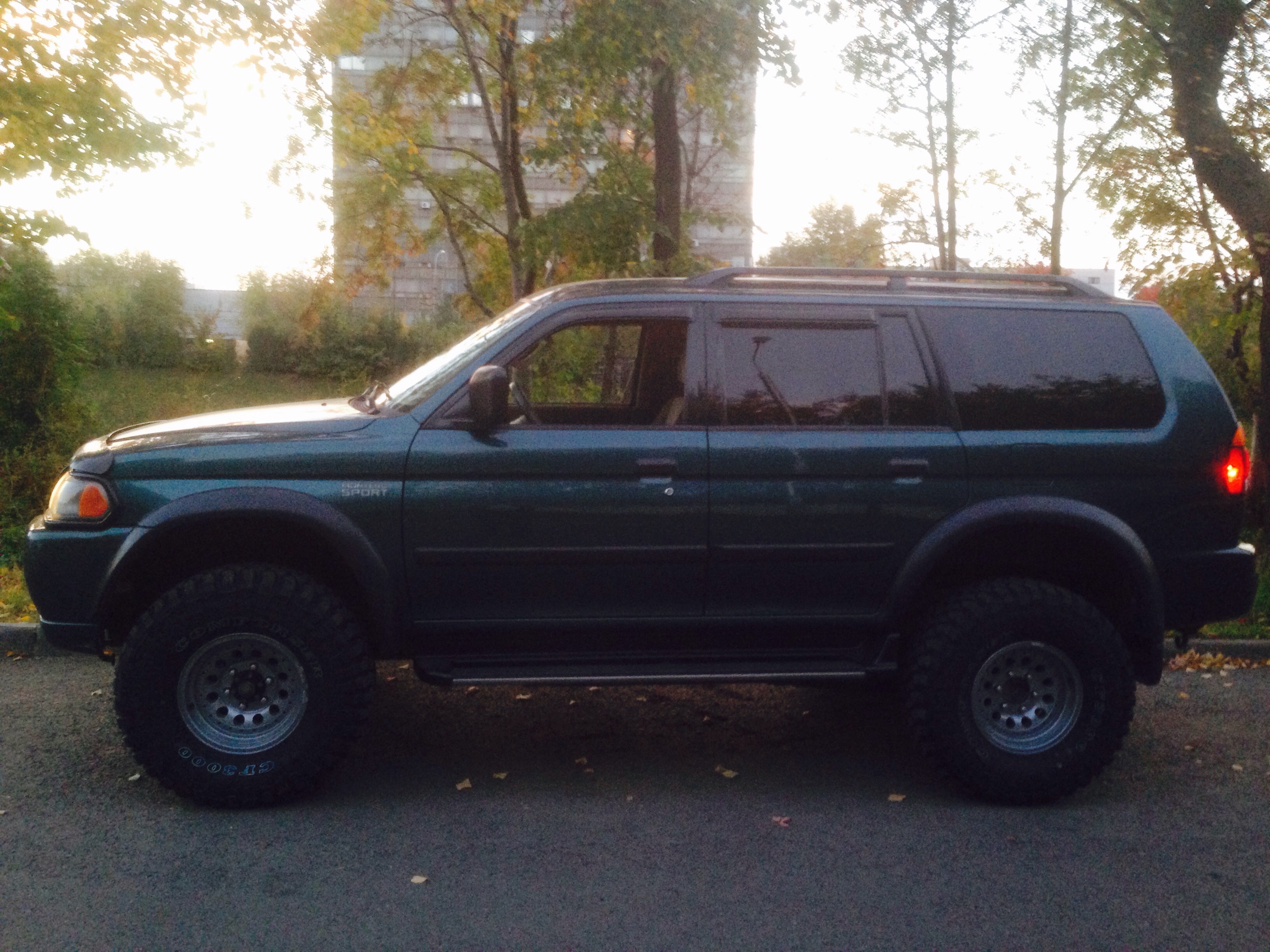

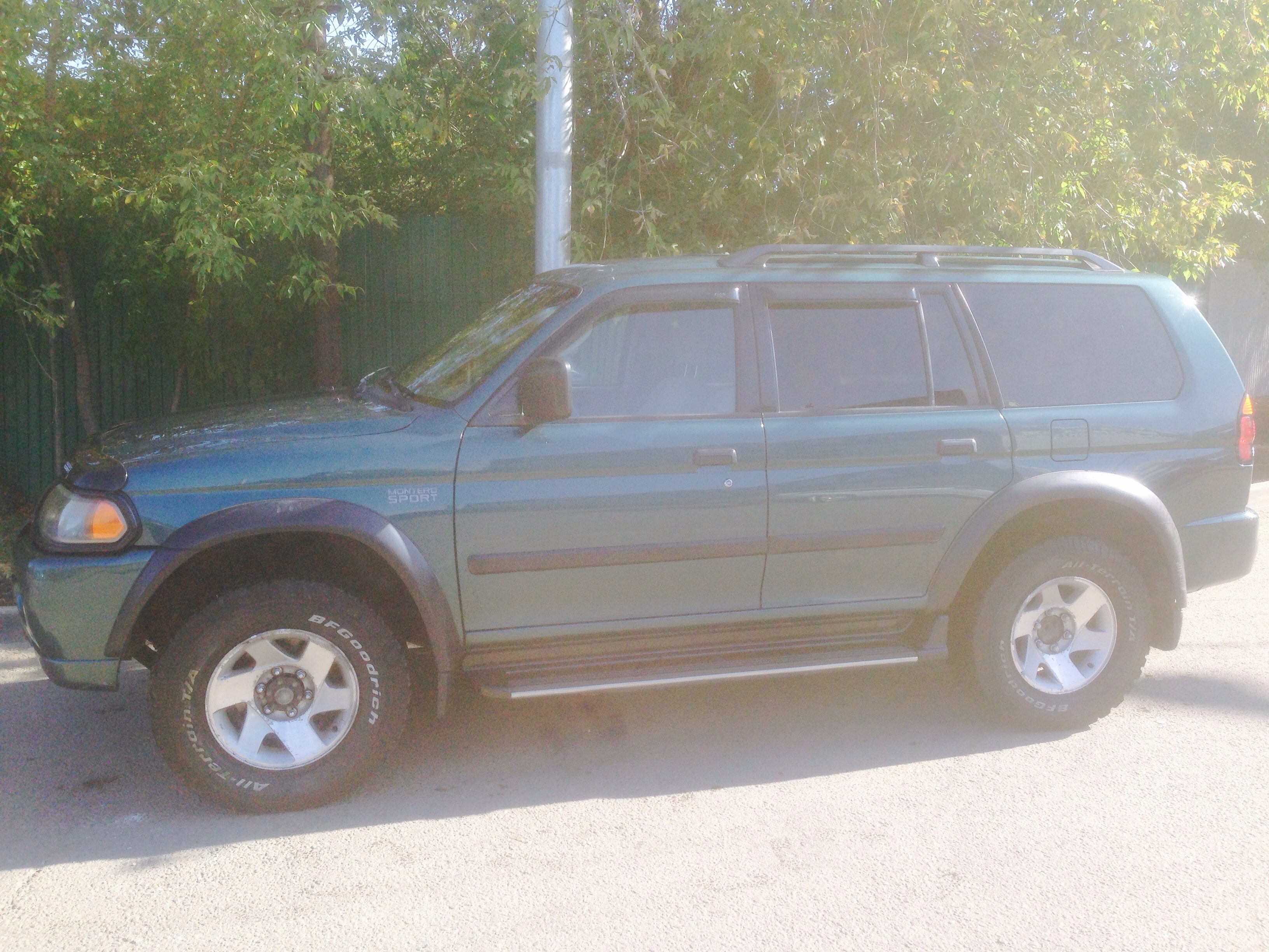

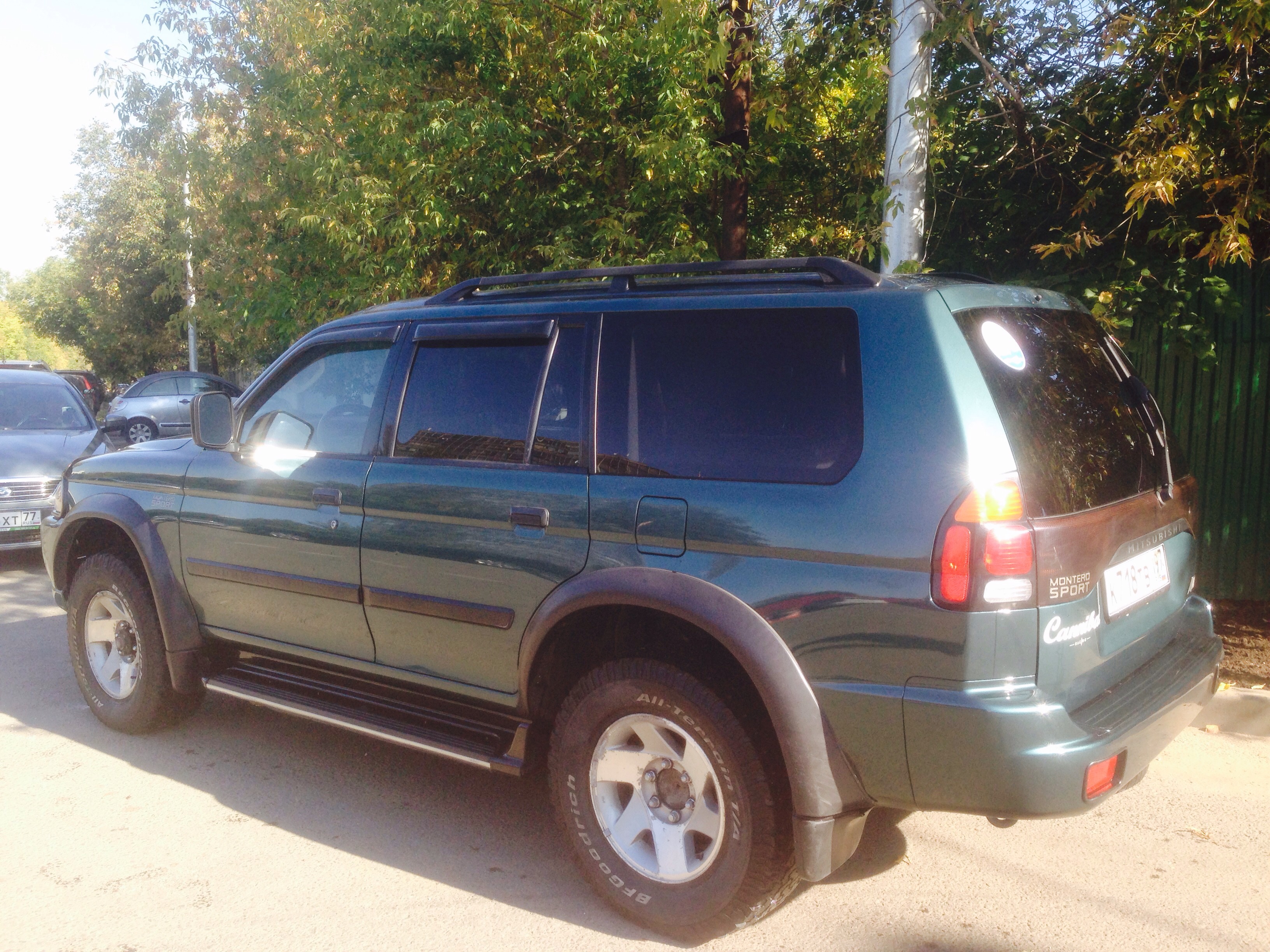

Теперь фото.
Пока полный сток)))
Пока полный сток)))
Зелененький))) проще будет в хаки закатывать

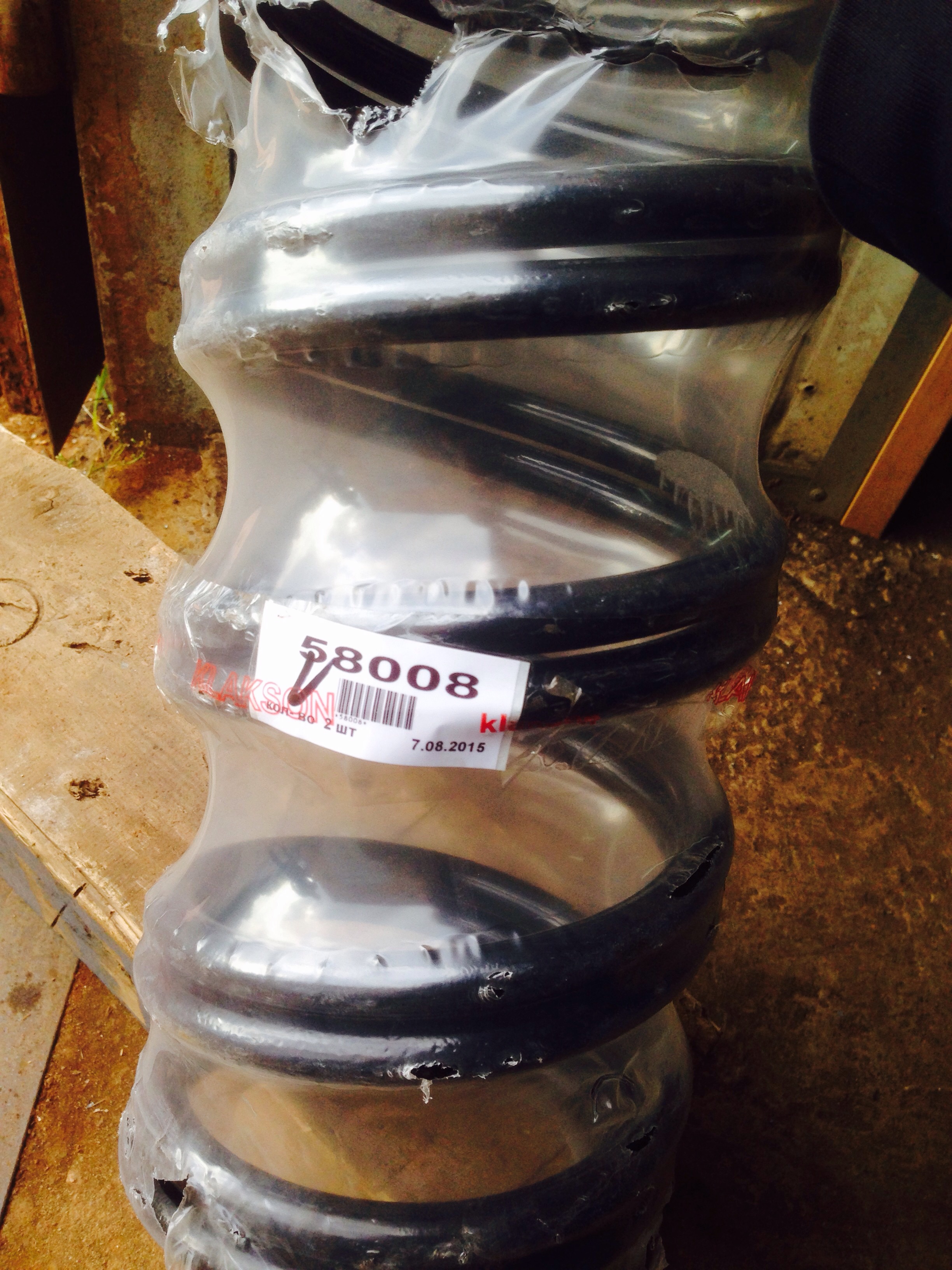

Пружины на жопу от п2 5д

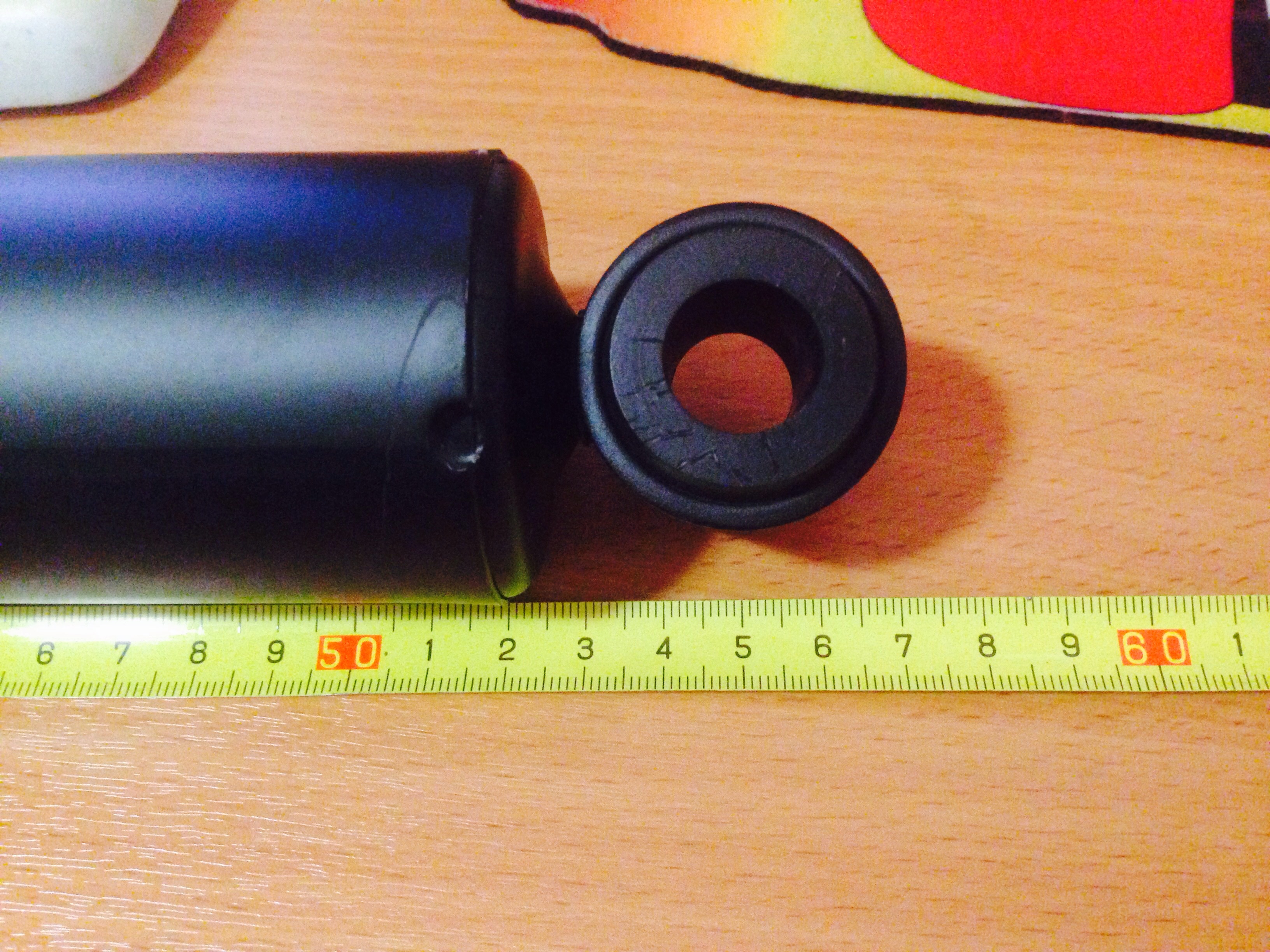

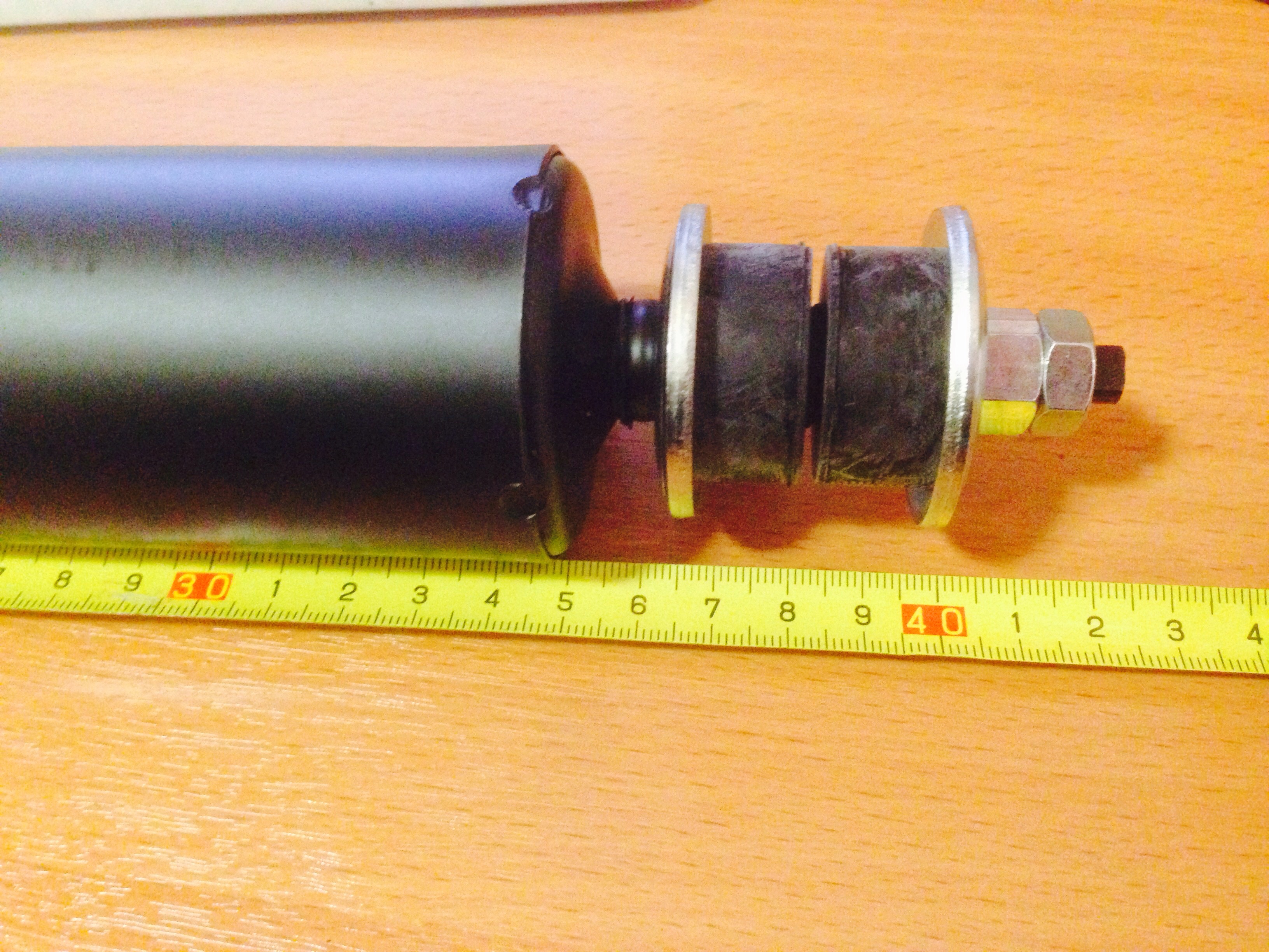

Аммо, ссука дорогие))) но ходят подольше чем оме.
Номер для жопы)
Номер для жопы)

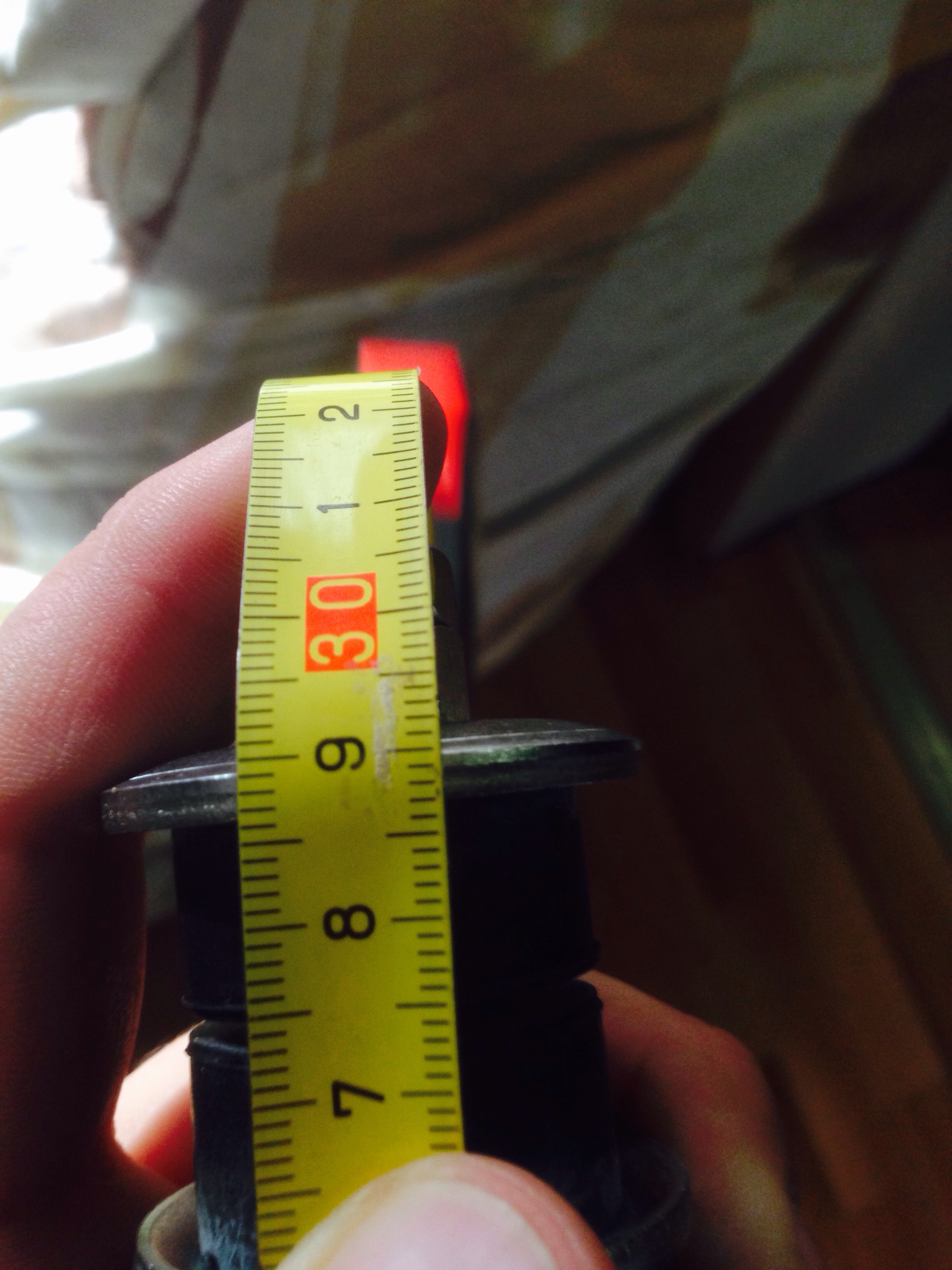

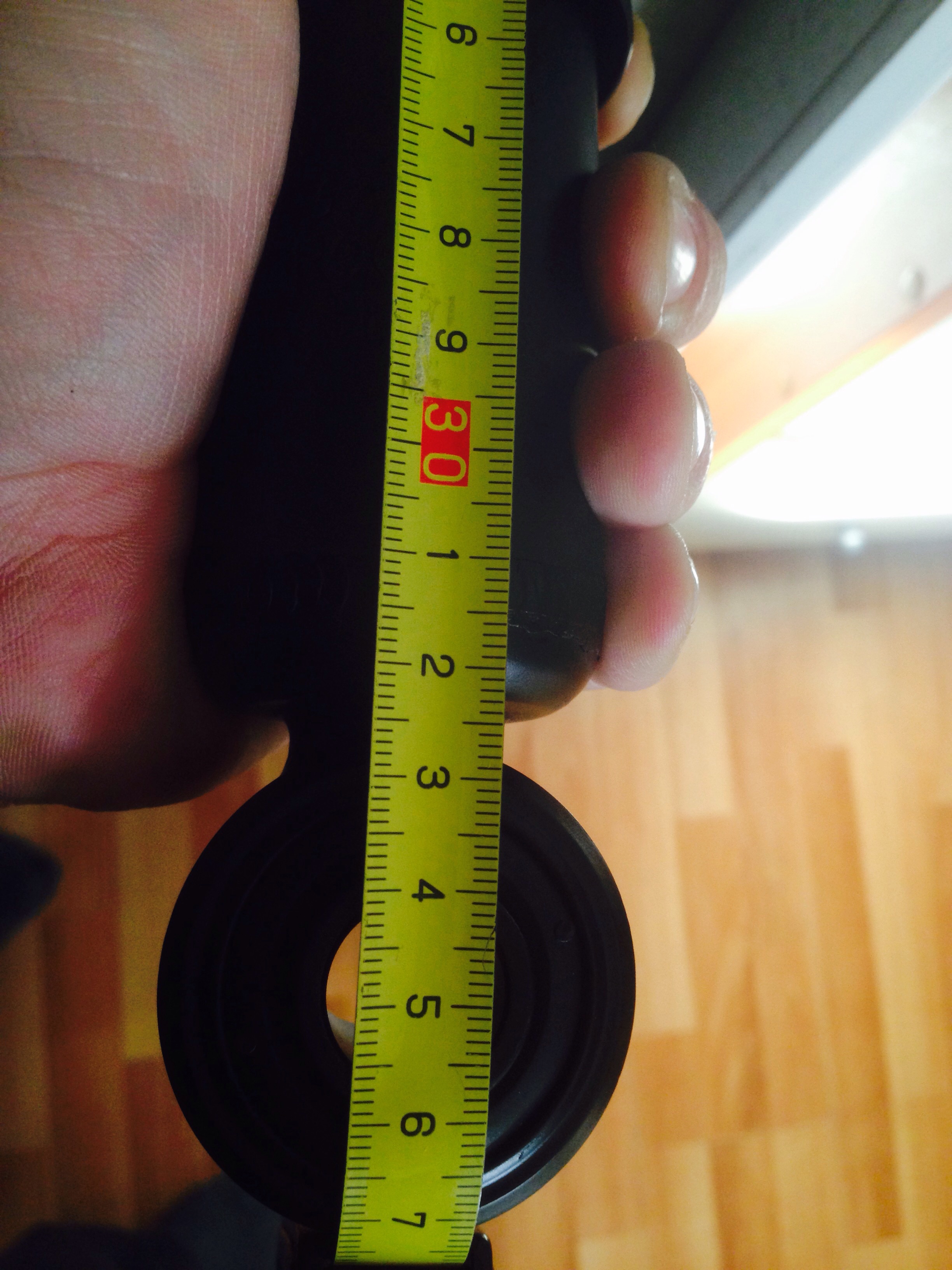

Длинна заднего аммо в разжатом виде
Задний аммо в сжатом виде
Передний аммо в разжатом виде
Передний аммо в сжатом виде

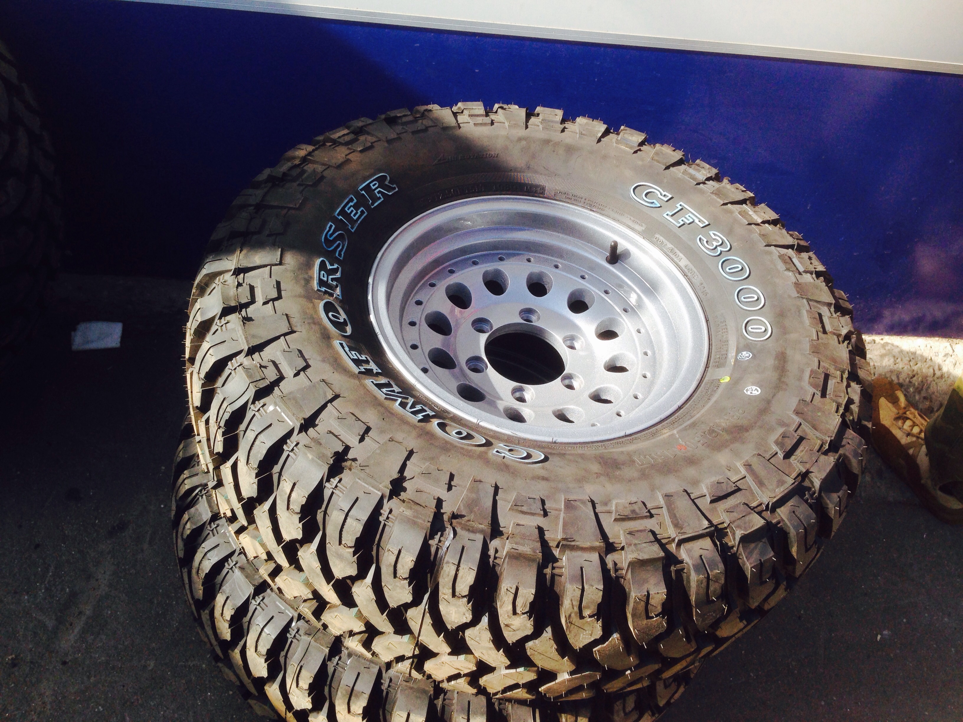

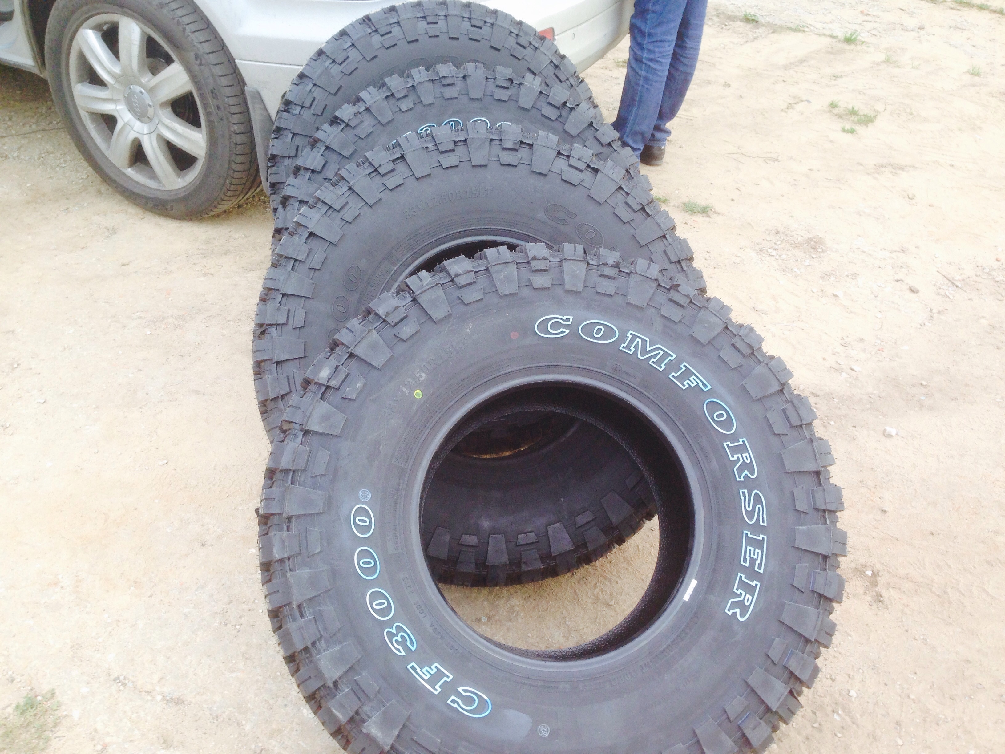

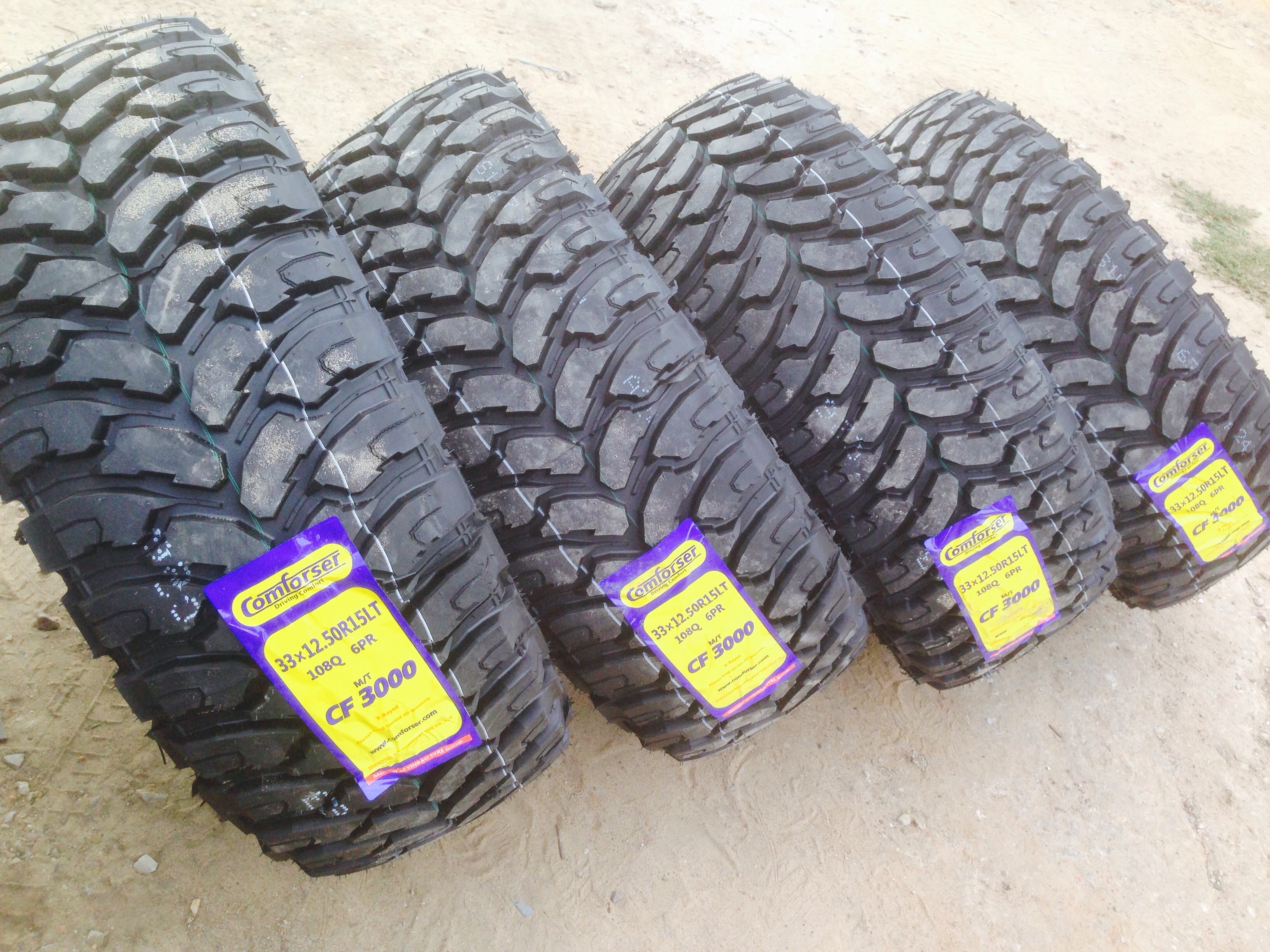

Резина приехала)))
Резина приехала)))
Направленный мт протектор внушает доверия в говнах и шума на трассе меньше.

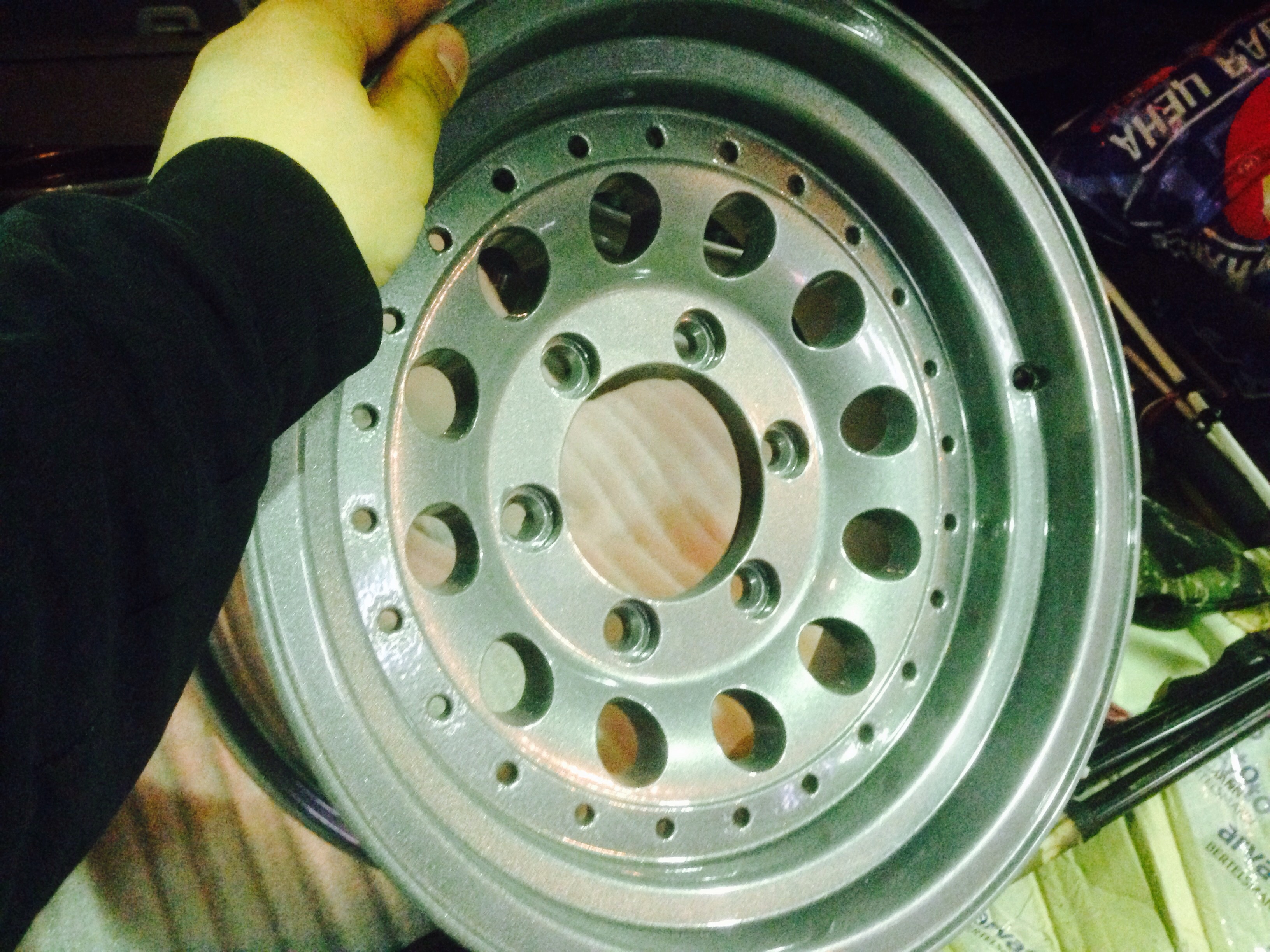

Теперь катки, отпескоструены и покрашены в ганметалл)))

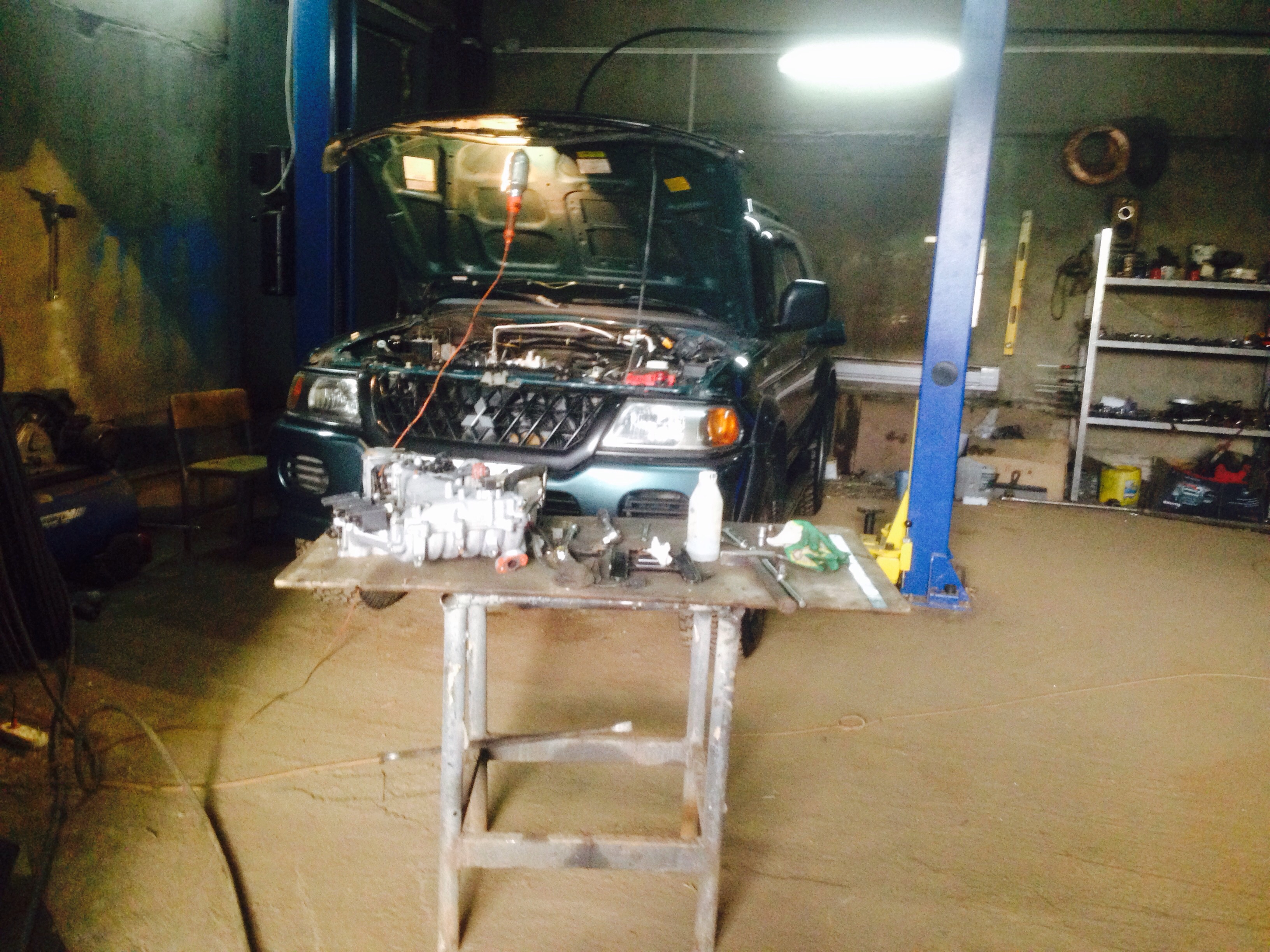

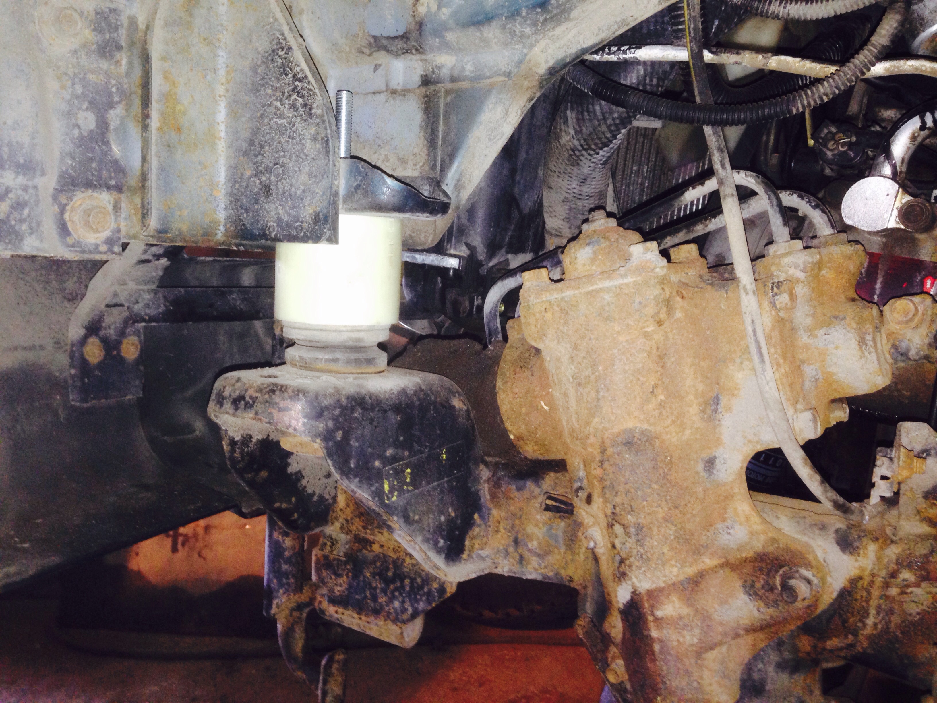

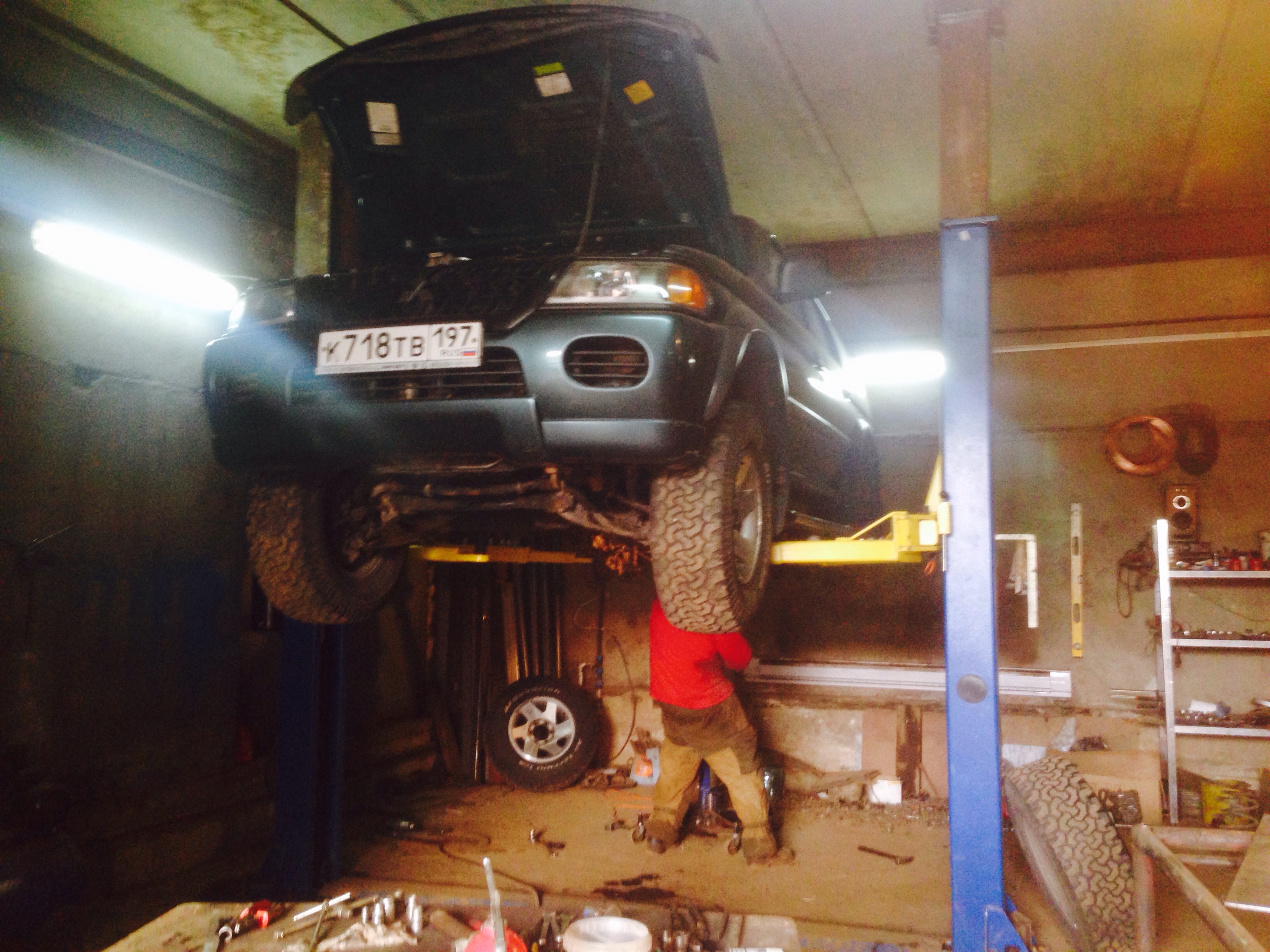

Пара фоток с процесса ремонта :8-):
Механик Василий за работой))

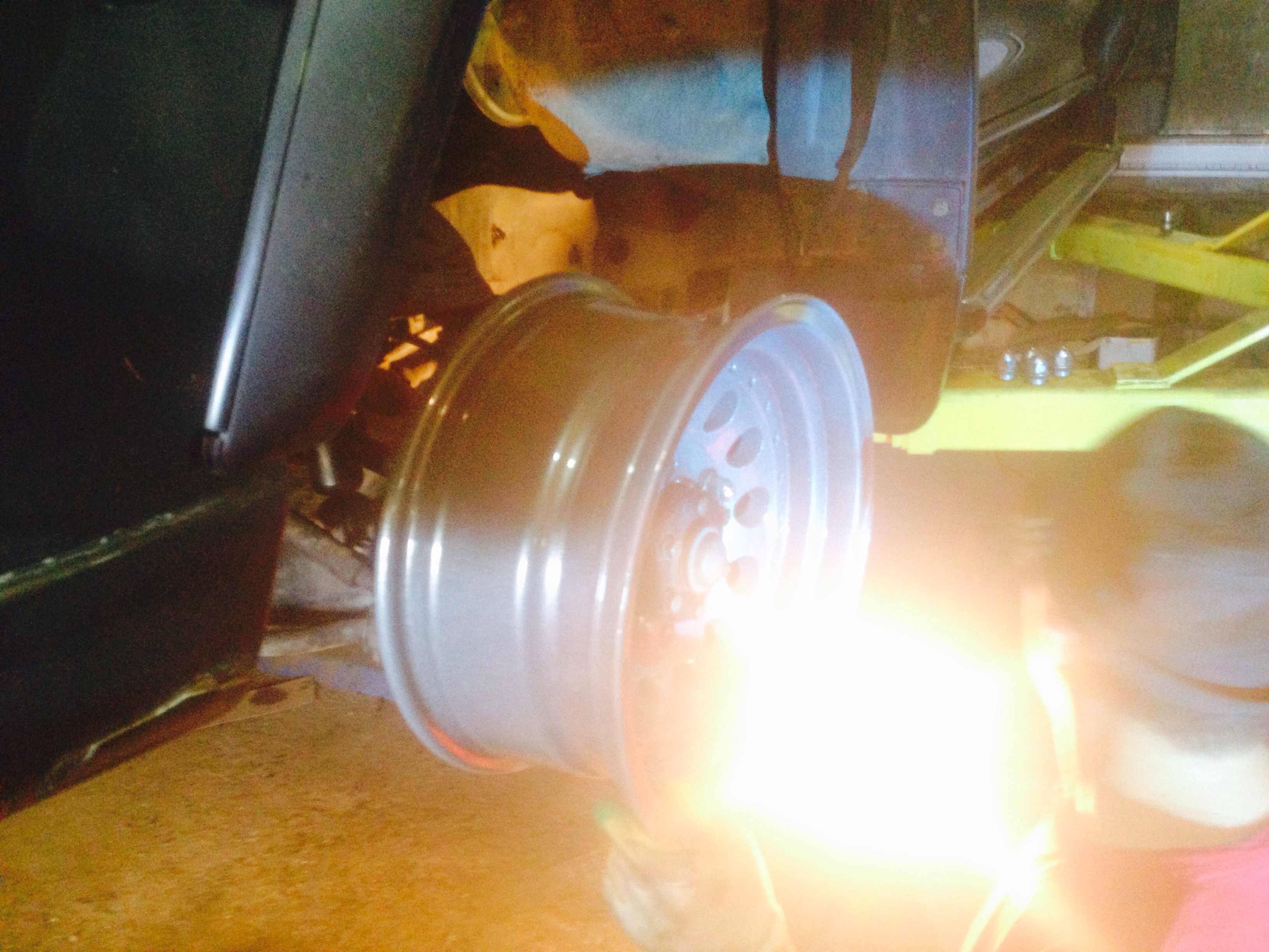

Примерка дисков, r15 встали без проблем с запасом 3мм.

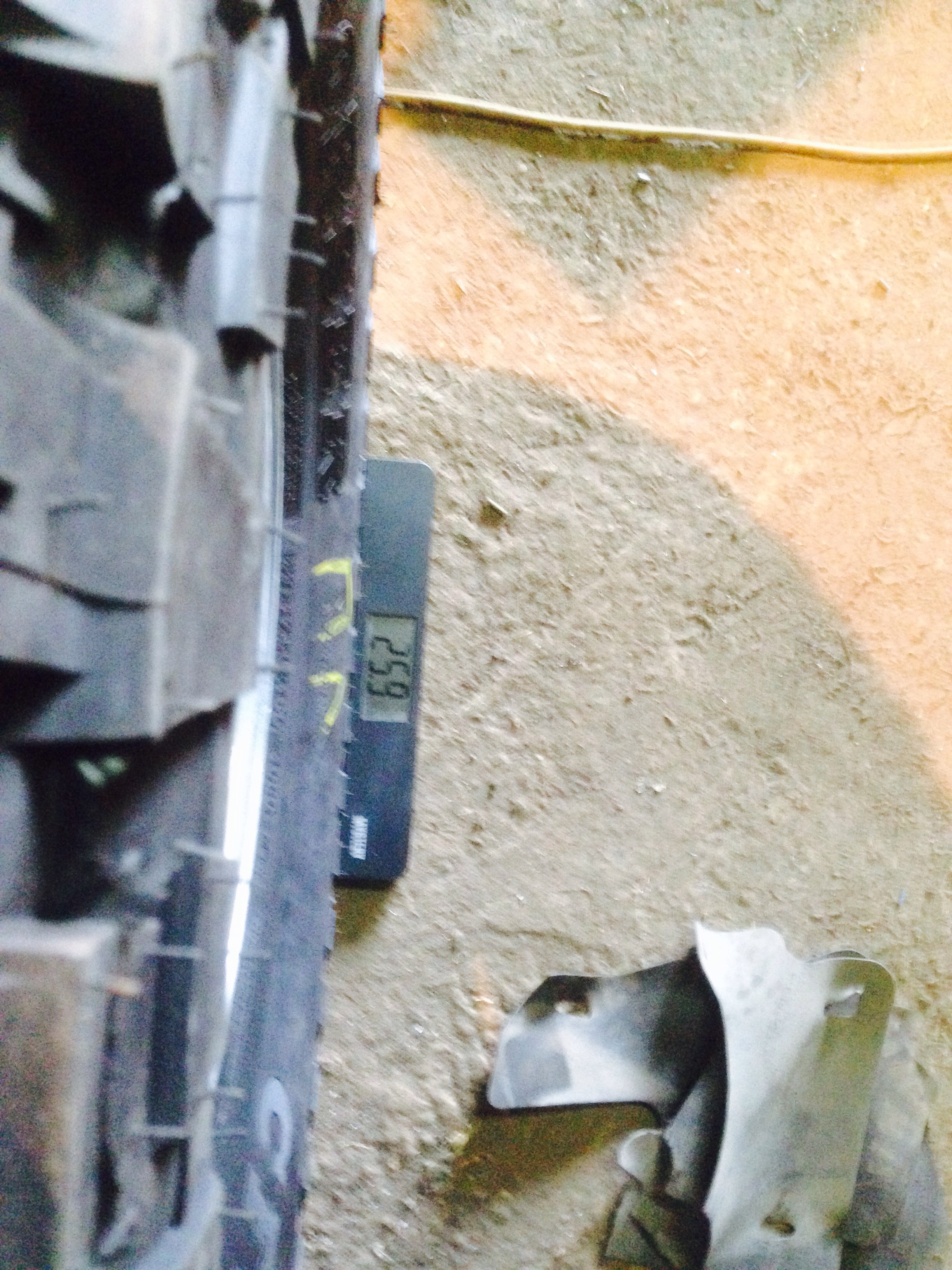

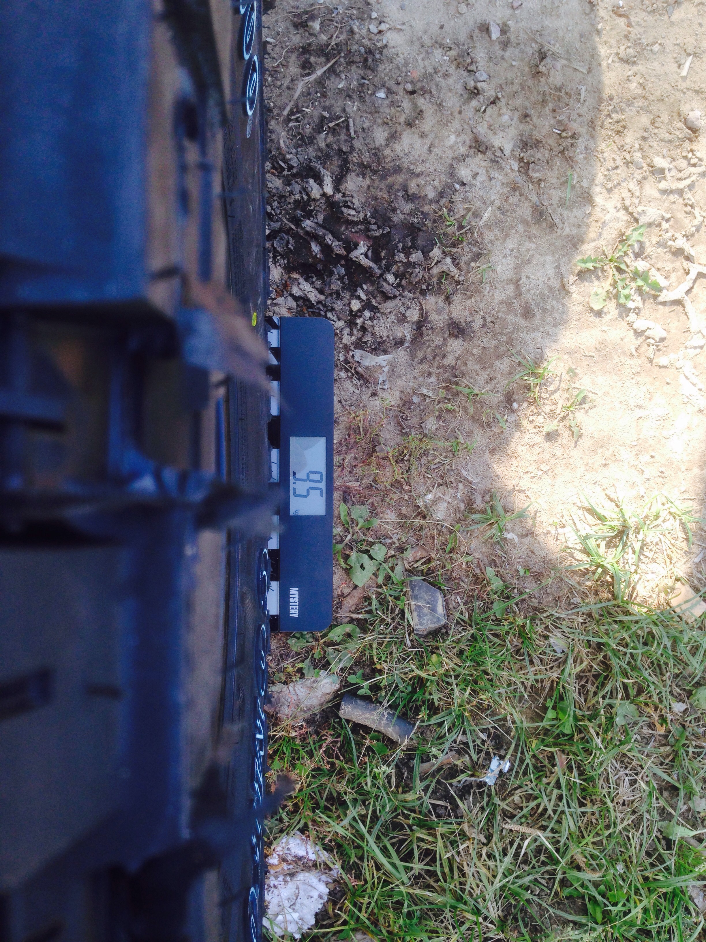

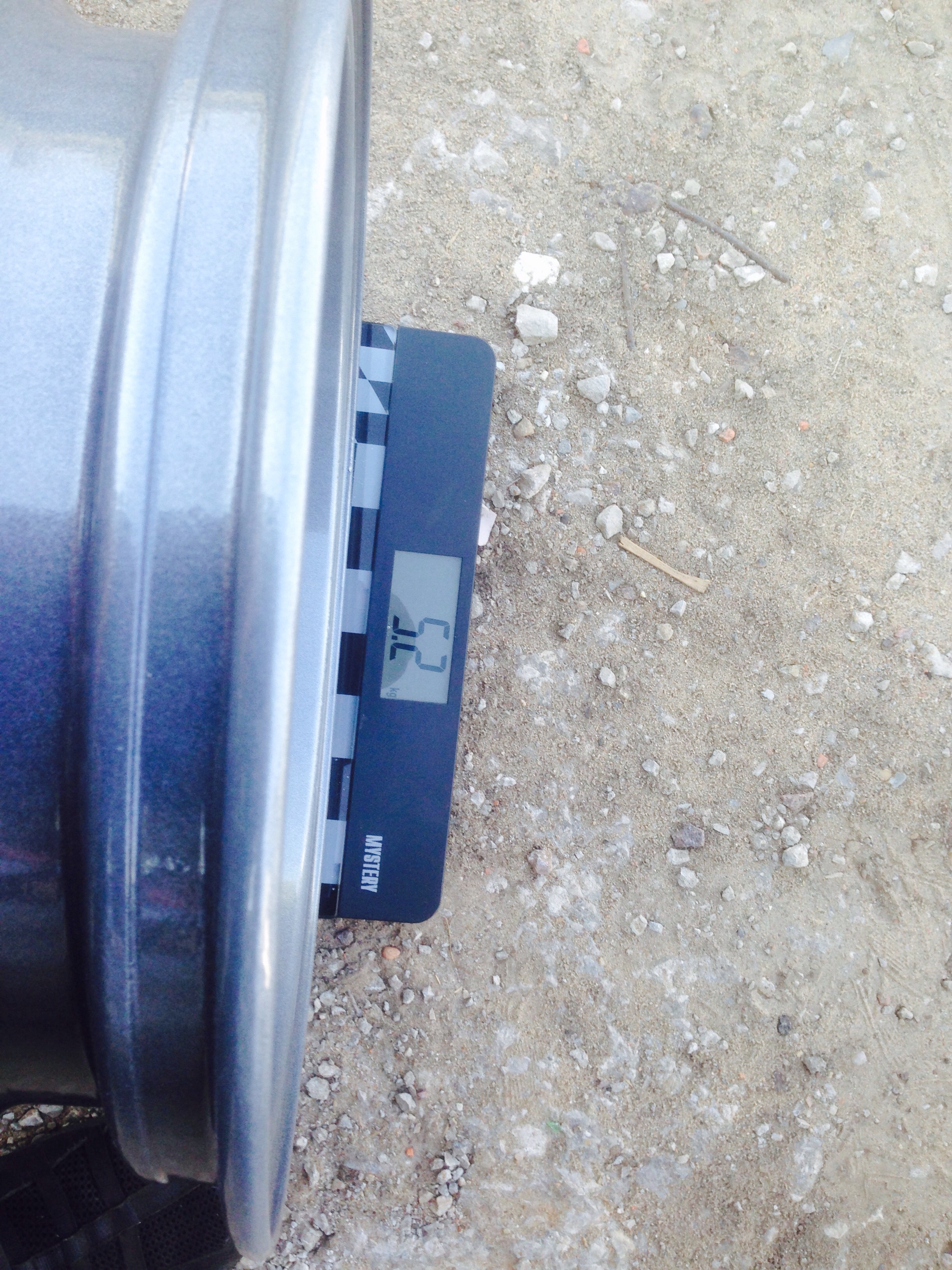

Теперь закину данные по весу дисков и резины, оч легкие :*THUMBS UP*:
Диск
Диск
Шина
Шина

15 кг? да не может быть такого...
вот по мне так правдивые данные по весу для подобных дисков и резины..
http://pajero4x4.ru/bbs/phpBB2/viewtopi ... 0&t=144886
даже легковая столько не весит) проверяйте весы http://www.drive2.ru/l/699370/
Славик.
Factor
Сообщения: 160
Зарегистрирован: 23 июл 2008, 21:06
Мой автомобиль(и):: MMS 35"/Q7 31"
Re: Лайтовый ММС для охоты.
Сообщение Factor »
Диски такие максимум 6/6.5 кг, по резине соглашусь что подозрительно мало, по ощущениям килограмм 15 шина весит. Весы рабочие, себя взвешивал - как всегда 100 :*ROFL*:

Еще раз перепроверили)) колесо в сборе.

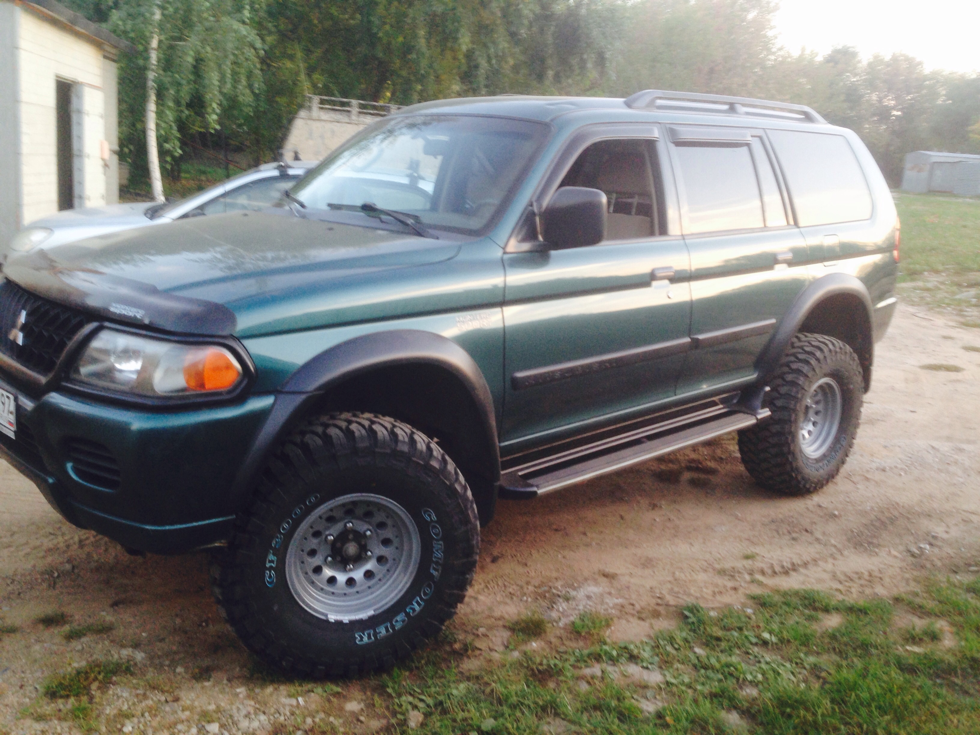

Почти готов в бой :*YAHOO*:

Отлично выглядит!!!

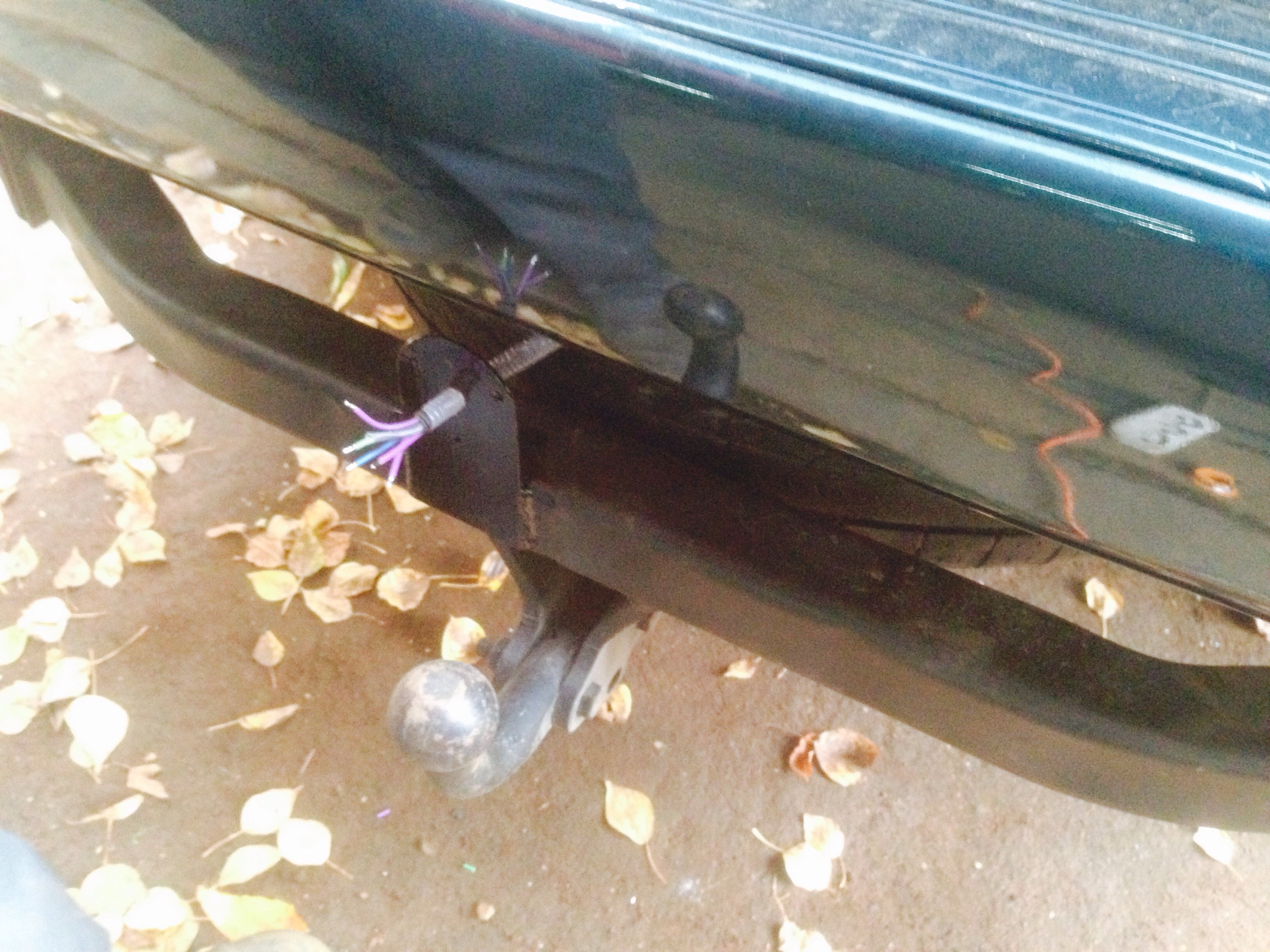

Поставили фаркоп :*THUMBS UP*:
