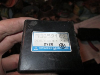

И сегодня вдруг обнаружил какое-то подозрительное реле рядом с реле ламп головного света, оно прикрыто было.
Отцепил, сфоткал, вскрыл... - Внутри два канала с релюшками...
Провода разъёма с теми, что выходят из дверей к приводу зеркал, по цвету не бьются... Но там есть ещё один разъём, запрятанный под крылья, поэтому... всяко может быть...
Пришёл домой и пробил реле по номеру - Ура! Это оно!
И стоит оно не там, где указано на эскизе в каталоге!
http://www.japancats.ru/MITSUBISHI/sche ... &office=ru
Осталось разобраться, почему оно косячит...
Но это уже дело третье, главное что нашёл!
