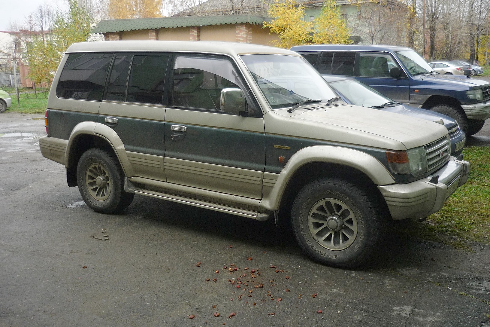

Сегодня поставил на учёт второго своего коника.
Правда чуть не поседел на регистрации.
Инспектор долго торчал в компе, перелистывая туда-сюда ПТС,
и сообщил, что регистрация бьётся только последняя, две предыдущие- нет.
Но потом сказал, что таможня пройдена легально, машина не в угоне, поэтому перерегистрацию пройду.
Комплектация:
пруль, 5 дверей, V43 , 6G72 (12 клап.), АКПП, АБС, мосты 4875 не лочные, раздатка живая, два кондея, две печки (климат-контроль), три ряда сидений.
Интересный довесок - внешний кулер (сразу его не увидел), включается от климат-контроля.
И что стало для меня большим удивлением- нет корректора фар, т.е. штатно не предусмотрено, даже разъёмов нету! Оптика уже заменена на европейскую...
Из косяков следующие моменты:
В моторе стучит гидрик, причём стучит хитро- на оборотах выше 1500, на ХХ может молчать, может стучать. Ну в общем буду разбираться...
Кузов хоть и чистый, но есть небольшие несмертельные очаги коррозии, в частности под лобовым.
Само лобовое- под замену, на нём большая трещина поперёк.
С электрикой ерунда творится.
Мотор и АКПП без проблем работают, на раздатке похоже не все датчики срабатывают (ЦД моргает), но ПП включается/отключается нормально.
И походу где-то проблемы с массами... В машине постоянно что-то время от времени "шевелится и жужжит" ::-D: , но при этом не регулируются зеркала. Причём они это делают иногда сами по себе, а так же сами складываются.
На ходу щёлкает центральный замок...
Короче, если кто в электрике не разбирается, то для него это выглядит как чистый полтергейс ::-D:
Фигня... Разберёмся!
Были бы кости, мясо нарастёт!
Кстати, если кто-то поподробнее расскажет про лампочку на панели, которая у меня постоянно горит,
я не обижусь ::-[: .
Выглядит она как "машинка на скользкой дороге" , вот как здесь на фотке слева помечена стрелкой
На Боливаре1 у меня она была не задействована.
Как-то объясняли мне что это антибукс. Он как -то связан с АБС?
В схемах я немного рылся, но кажись его не видел...
Краеугольный камень всей идеи - жена.
Говорит, что я ::-|: ::-D:
В машину при покупке даже не села...

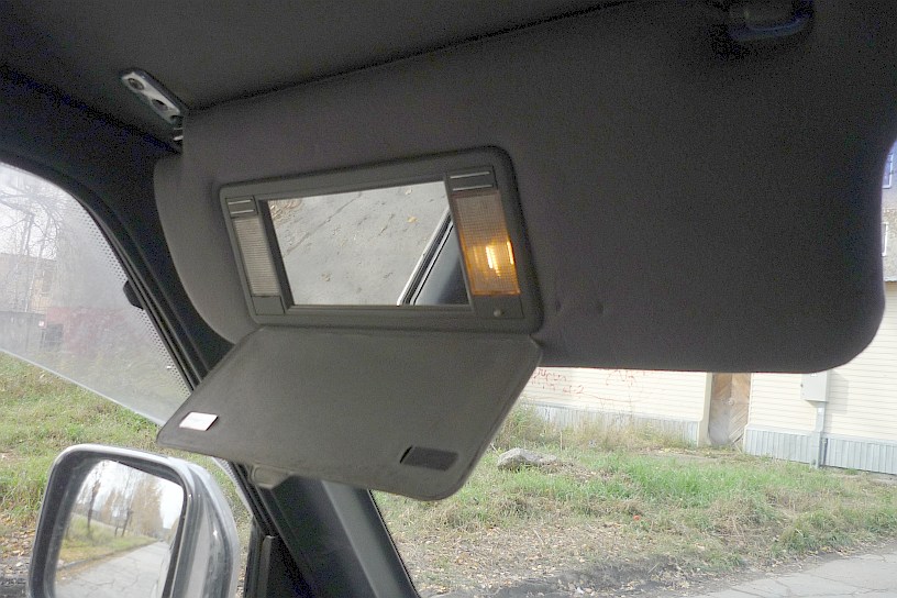

Но купил её как индейца бусами - шикарнейшим широким зеркалом на козырьке (на Боливаре1 оно было скромнее).
И она размякла как Людоедка Эллочка перед ситичком. ::-D:
А вот пепельница мне здесь не понравилась :razdrajen:
Походу буду комбинировать и начинку салона.

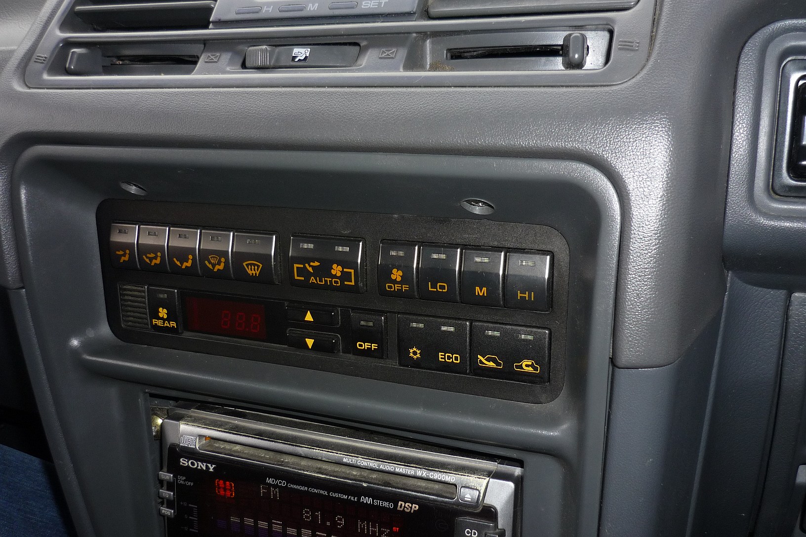

ХЗ, нужен этот климат-контроль или нет... Что-то сложный он, по мне так тросики проще и надёжнее. И все эти кондеи мешаются... Кондей кстати не заправлен, так что может и фиг на него...
Но главное конечно - переделка руля.
Работа не малая и сложная, я её представляю...
Сейчас уже начал переговоры с акредитованной конторой по этому поводу.
Хочу, чтоб было официально, с доками. Вроде как оно всё реально...
На пруле, а тем более автомате и без задней блокировки, ездить не хочу. Хочу чтоб у меня была трансмиссия от Боливара1, где мне всё нравилось!
По ходу всей работы буду стараться отписывать здесь.
Ну и собственно фотки моего японца:
Бонус для жены )))
Бонус для жены )))
Типа печка
Типа печка

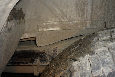

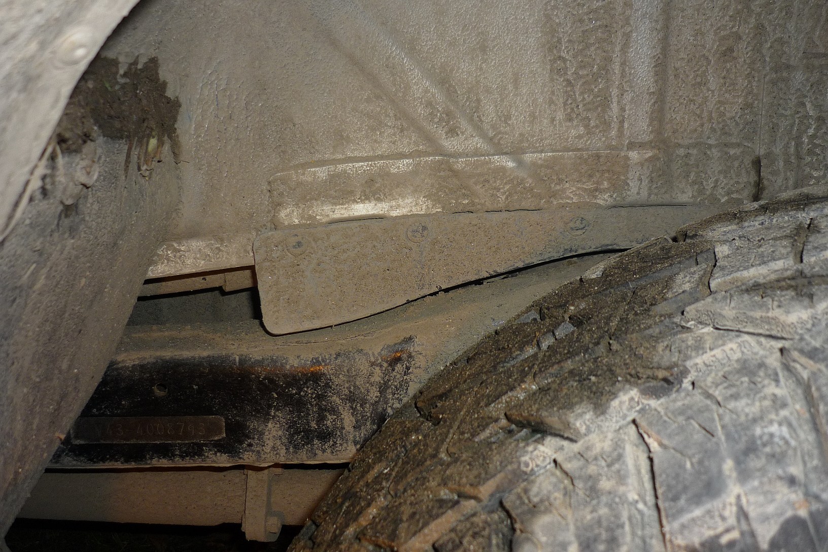

рама, арки
рама, арки
Вот он- Боливар2!
Вот он- Боливар2!
как та бабушка, которая не верила в электричество.... ::-D: ::-D: ::-D:

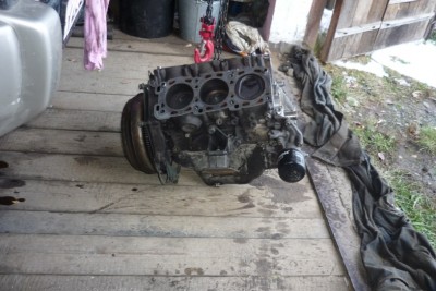

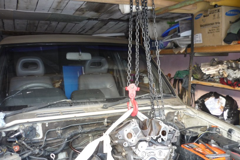

Блин, стучит не только гидрик... Его я вычислил.
Но при отключении свечи 2-го горшка стук пропадает даже на прогазовке... Походит на палец шатуна. Это не радует.
Жалко...
Хотелось этот мотор оставить, т.к. тянет лучше чем мой...
Но надежды пока не оставляю.
Вчера до клапанных крышек добрался. Буду разбирать мотор дальше.
Эх! Знать бы, какие поршни стоят, ремонтные или нет... А то время поджимает, холода на носу.
И ещё один нехороший момент, на который сразу внимания не обратил - шкив коленвала прилично бъёт.
Хрен бы с ним, со шкивом, но что-то видится мне, это шейка коленвала загнута.
И если это так, то... :*WALL*:

Пока завис с мотором... http://pajero4x4.ru/bbs/phpBB2/viewtopi ... 5&start=60

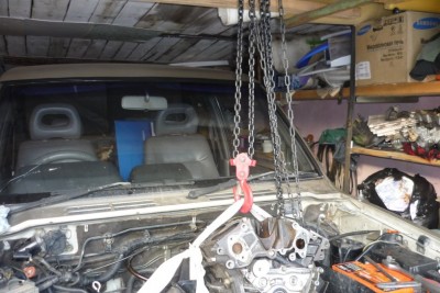

Вчера отвинтил, сегодня-завтра планирую вынуть... Есть небольшая сложность- в гараже тесно.

dvm99 писал(а):Блин, стучит не только гидрик... Его я вычислил.
Ну пока так не расстраивайся, в 80% случаев эт хана резиновому демпферу шкива - меняй шкив (правда некоторые вытачиваю туда вставку вместо резинки которую потом обваривают) и получают шкив на вечные времена.

dvm99 писал(а):Пока завис с мотором... http://pajero4x4.ru/bbs/phpBB2/viewtopi ... 5&start=60
Без лебедки не обойтись.

ГАНС писал(а): Ну пока так не расстраивайся, в 80% случаев эт хана резиновому демпферу шкива - меняй шкив (правда некоторые вытачиваю туда вставку вместо резинки которую потом обваривают) и получают шкив на вечные времена.
Тоже надеялся, но увы...
Шкив снят.
Шейка бъёт в центральной части 15 соток.
stepan1971 писал(а):Без лебедки не обойтись.
Вчера все планы сорвались из-за кой-каких форс мажоров...
Сегодня постараюсь таль купить... уже приглядел на 2 тонны.

Снял мотор...
Отличная штука - таль!
В одно лицо работал...
Раскидал его.
Колено уже с ремонтными вкладышами 0,5 и коренные, и шатунные...
Состояние- более-менее...
После снятия постели пробовал вставать индикатором на средние шейки и проворачивал.
Биение есть порядка 0,02 .
С поршнями пока что не понял до конца.
Но такое впечатление, что они ремонтные.
По юбке размер 91,7 (штангелем замерял)...
Кольца тоже ремонтные - 0,5
Но сегодня уже некогда было, поэтому поглядел так, по-быстрому...
Завтра с престрастием буду разбираться...
