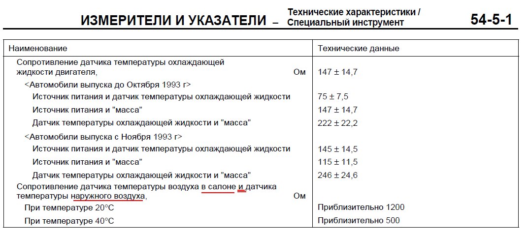

dvm99 писал(а):
А кто-нибудь пробовал менять салонный датчик с наружным? По виду они вроде как одинаковые... Мне, допустим, интереснее температура за бортом, чем в салоне...
Сегодня случайно наткнулся в мануале на эти слова. Стало быть, если им верить, то датчики всё-таки одинаковые и можно их перекинуть.Карбафос писал(а):датчики совсем не одинаковые!!! Очень даже не совсем...даж на вид.

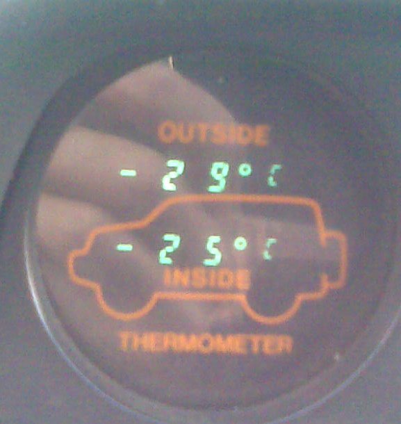

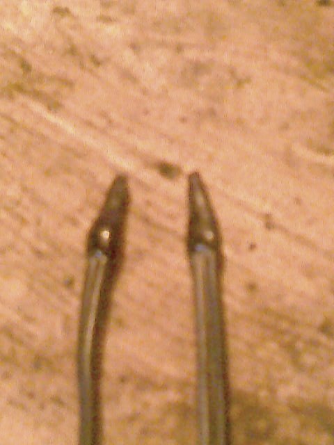

Интересное дело... Вчера покурочил градусник.
Датчики на самом деле одинаковые, разъёмы и длина шнурков разные конечно. Зимой у меня в сильный минус как и у многих уличный термометр показывал теплее (допустим -18 вместо -25), и чем ниже минус, тем врал больше. А при температурах теплее -10 ему уже можно было верить. Думал, что грязь и соль где-то на датчик попадала, подкорачивала, т.к. при сильном минусе сопротивление датчика очень большим становится, и даже незначительные утечки начинают влиять. Возможно оно и так, но сейчас хочу просто датчики поменять местами. Придётся провода резать.
Но ещё меня удивил момент, что измерительные каналы-то оказывается по-разному настроены! На фотке показания термометров при полностью отключенных датчиках. Т.е. во-первых, ниже этих значений он просто показывать не может, а во-вторых, (что очень сильно удивило) почему-то каналы кажут разное значение. Раскидал блок, думал мож где-то пайка отлетела. Нет, всё чудненько, разве что пропаять его на всякий случай. Без схемы конечно сложно что-то сказать, но поглядел входную часть обоих каналов и сравнил немного. По крайней мере делители на входе одинаковые оказались. Значит где-то глубже есть изменения, либо косяк всё-таки присутствует.
А кто-нибудь ещё пробовал смотреть показания с отключенными датчиками?
Вообще удивили в очередной раз косоглазые... Предел -29 для машины
Нахрена нужно было делать такую сложную и при этом неточную балалайку?
