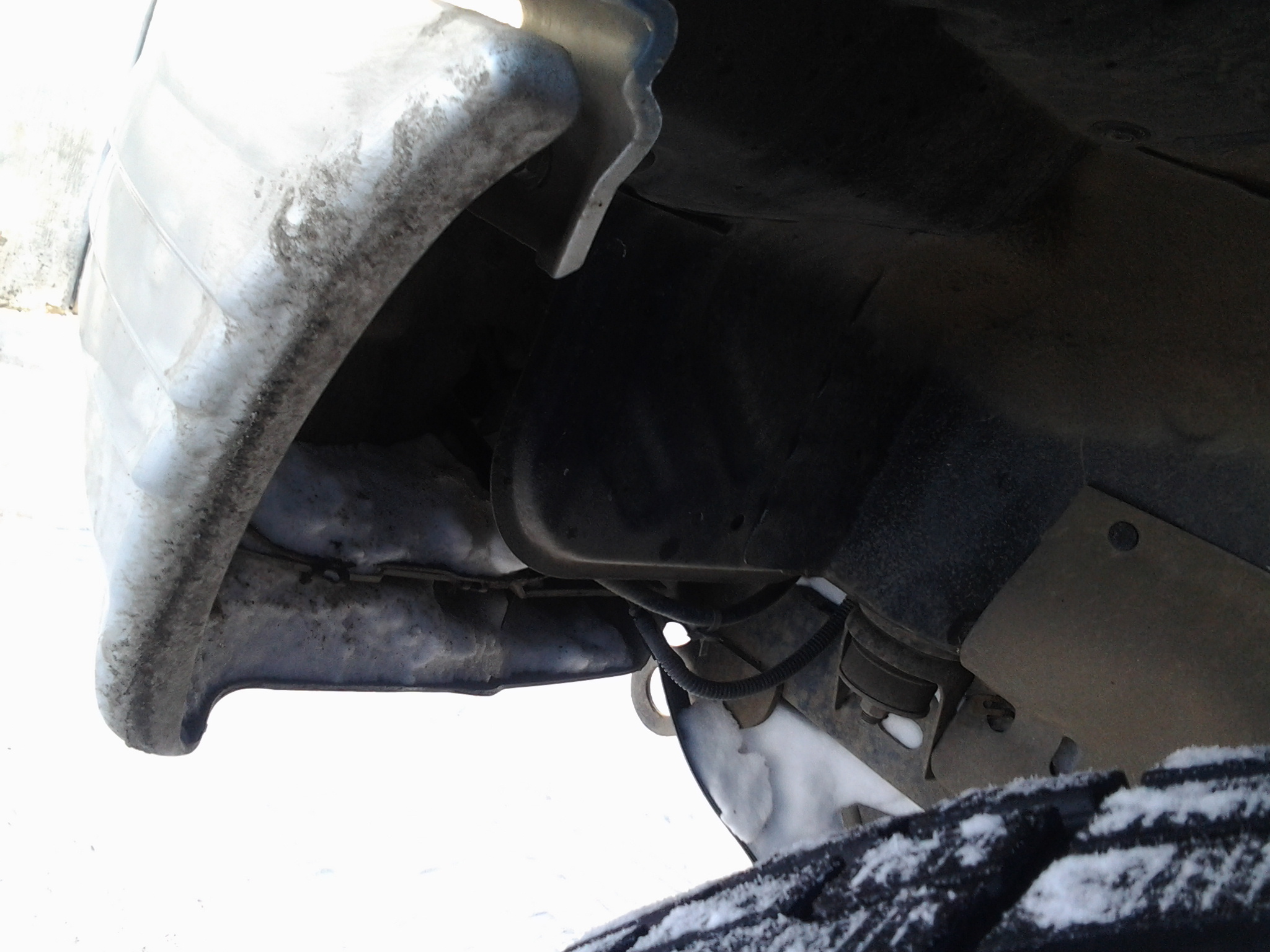

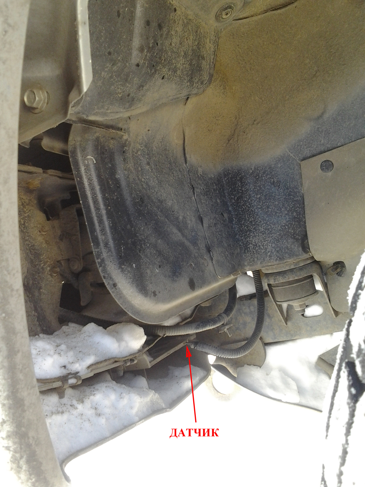

Также врет в минусах на 4-5 град, хотя прошлую зиму показывал грамотно, но только до -29, дальше показывал 2Е. И все же, где конкретно его место обитания (датчика наружного) и какого он вида.
П2, рестайл, 4м40TDI, 99г,пруль.
PS
По ходу движения, слева есть окончание проводов заканчивающиеся оплавленной "капелькой" ни к чему не прикрепленной, висящей в воздухе - может это оно? Завтра сфотаю.

т.е. "Вот этот тип неприятной наружности!" И где его родное место? А то у меня он болтается, как ...DIMAN161 писал(а):да эта капелька и есть датчик наружной температуры .

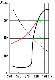

вот типичная ВольтоАмпернаяХарактеристика (ВАХ) терморезистора, который используется в датчиках температуры.
для измерения t-ры используется линейная часть ВАХ (зеленый диапазон).
если установлен t-резистор иного номинала, или с иной ВАХ (красная линия) то
цифровой термометр будет врать, как - непредсказуемо....
