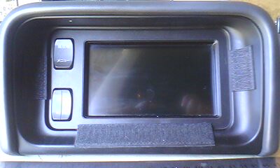

k2e
Также внутреннюю температуру (салона) не показывает.
Видимо подразумевалось, что на климате выставил, - вот и получите)))
Есть книга по этой навигашке только вся японская((((
PS Я вместо её ставлю, на липучке, 7 дюймовый планшетник,
кот заменяет навигашку штатную.
