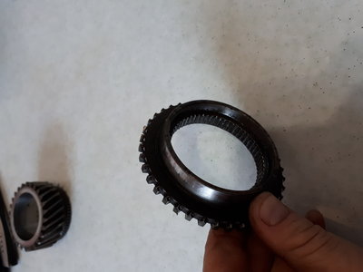

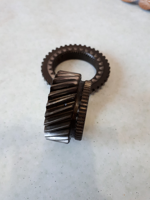

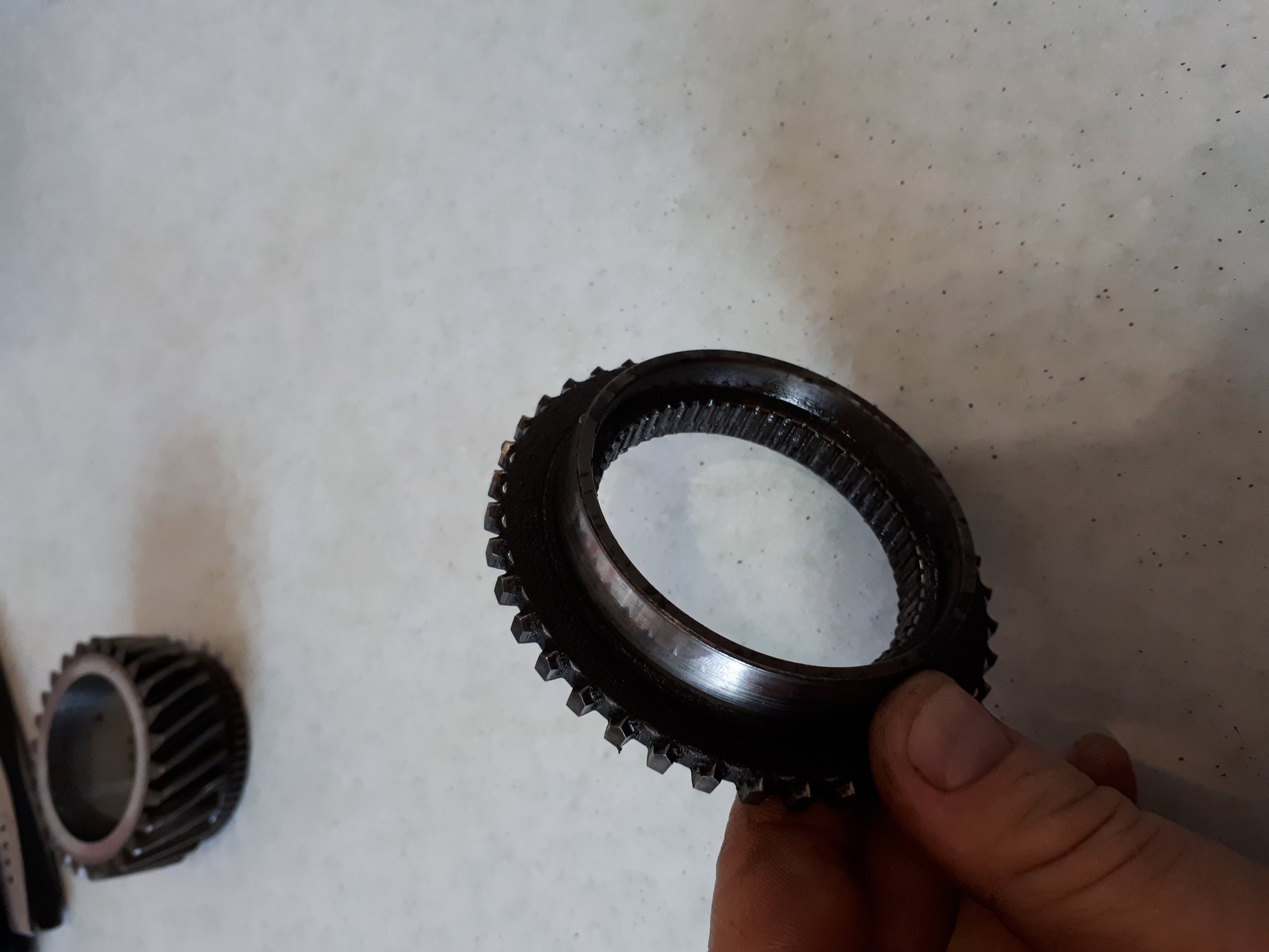

Маленькая шестерня разборная - это упрощает ее изготовление!
dmvarlamov
Сообщения: 1085
Зарегистрирован: 28 сен 2015, 17:22
Мой автомобиль(и):: MPS 1 2002 г.в., МКПП
Благодарил (а): 24 раза
Поблагодарили: 53 раза
Re: МКПП замена шестерни пятой передачи
Сообщение dmvarlamov »
Фига се!!!
Это кольцо под муфту синхрона снимается? вместе с конусной поверхностью под сам синхрон?
ressident
Сообщения: 51
Зарегистрирован: 27 дек 2011, 17:48
Двигатель:: 4d56t
Мой автомобиль(и):: pajero 2 V44WG пруль МКПП+СС
Откуда: Барнаул
Сообщение ressident »
Я сам удивился)))

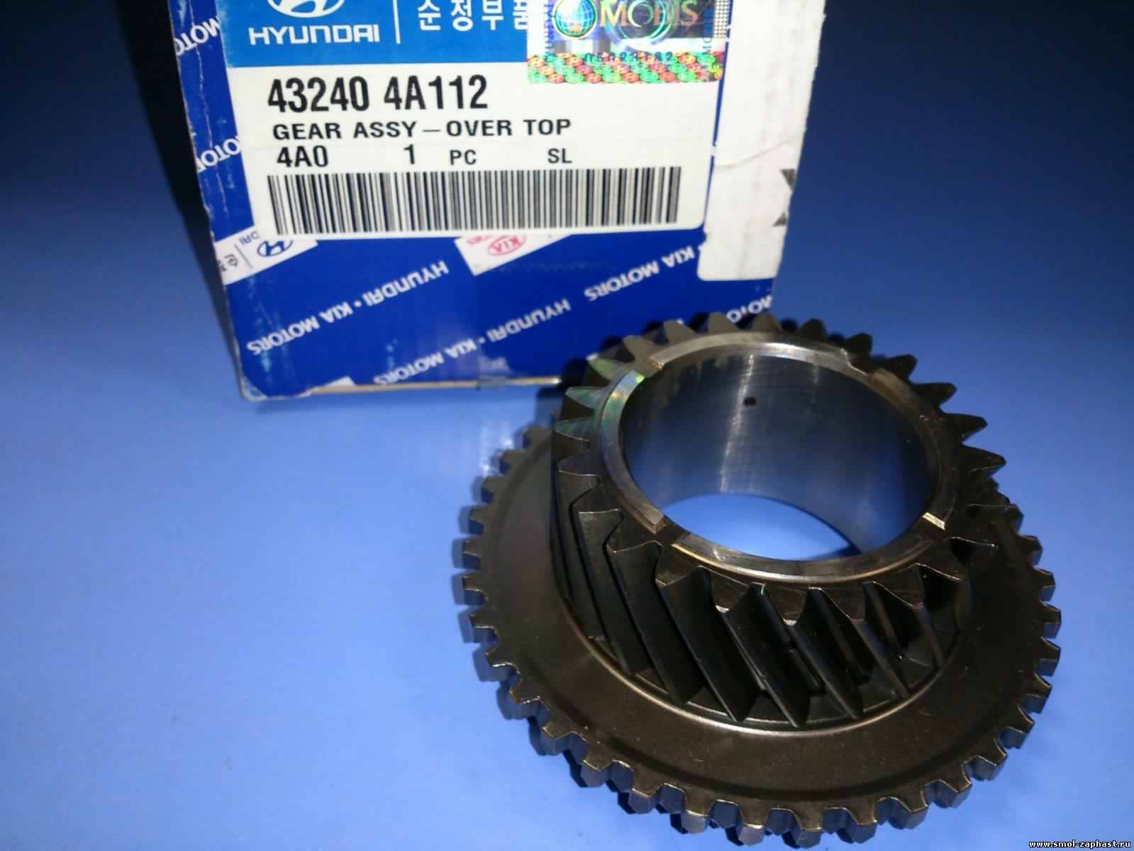

Очень похожа шестерня от хендай, но размеров не могу найти.
ressident
Сообщения: 51
Двигатель:: 4d56t
Откуда: Барнаул
Может есть у кого нибудь у знакомых шестерни пятой передачи с МКПП M5ZR1 хендай портер, снять размеры?
