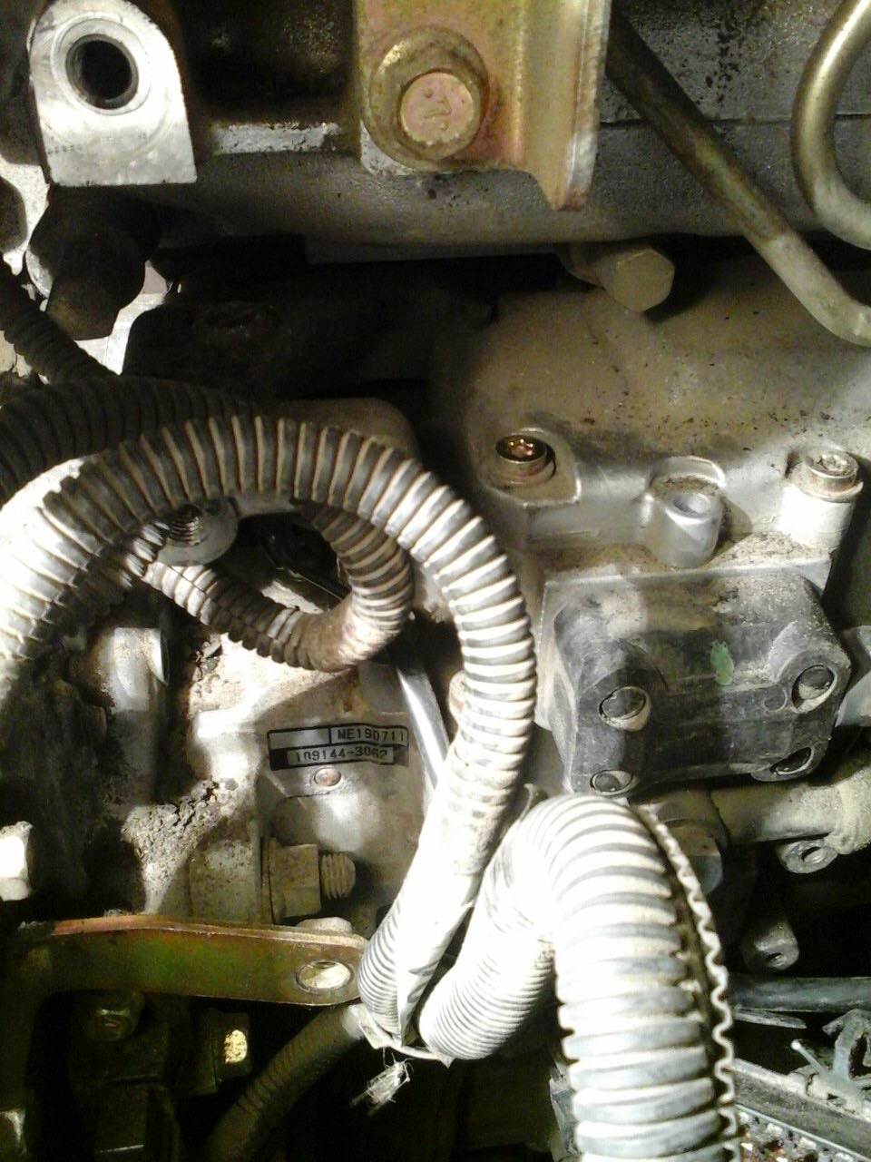

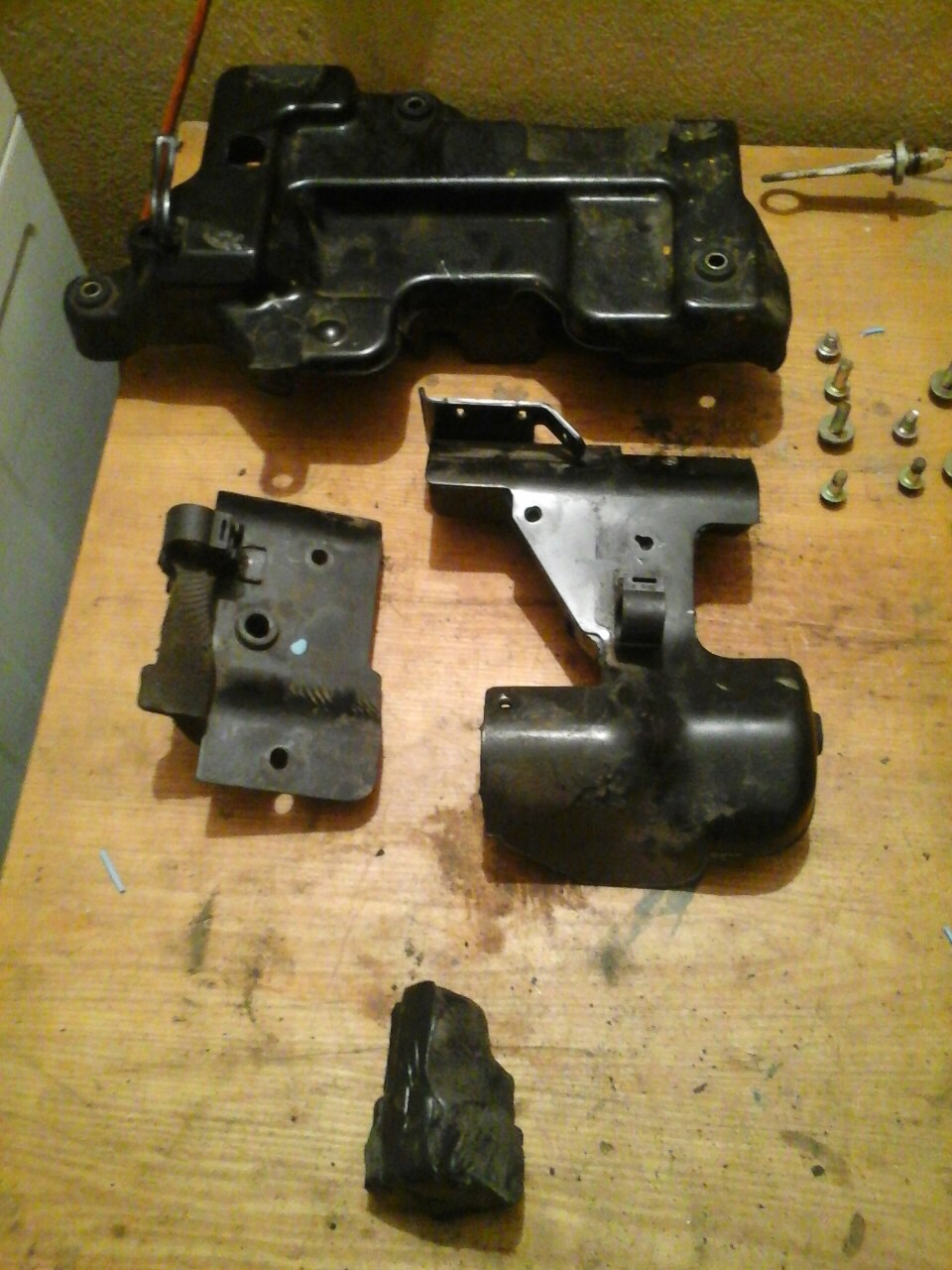

Площадку можно и не снимать, короб вытащить, он стоит на тнвд под выпускным колектором, к нему идёт один проводок, не перепутаете, у меня он в чёрной оплётке
antalex
- Сообщения: 9
- Зарегистрирован: 21 ноя 2011, 00:19
- Двигатель:: дизель
- Мой автомобиль(и):: Mitsubishi Pajero-3
Re: Хелп, наглухо заглох дизельный Паджеро3 в Дубне.
Снимайте подставку под АКБ, топливный фильтр. И по топлевопроводу найдете ТНВД. Этот поганый клапан в левом верхнем углу, ввернут под 45 градусов от оси спереди. Выкручивать геморрой. Но сначало надо всю окресность вымыть, чтоб ТНВД не загубить песком. С клапана надо снять хрень с пружинкои и завернуть его назад. Глушиться двигатель будет стремно но хоть заводиться и ездить бедет.

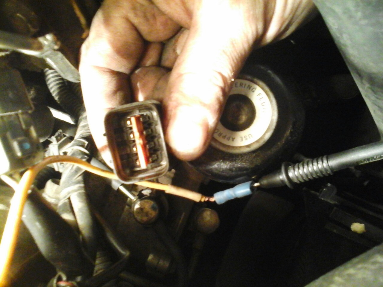

не надо снимать щиток, и куда-то лезть, найдите разьем ТНВД, дале по прикрепленному мануалу, страница 13С-46.
единственное щиток ТНВД может мешать услышать звук, но как раз можно плюс кинуть на разьем №1 и послушать, либо проверить сопротивление массу можно на любой элемент двигателя кинуть.
единственное я не знаю можно ли со снятым разьемом проверить появляется ли "+" во встречной колодке, когда включаешь зажигание, но это можно сделать, если аккуратно проткнуть иголкой тестера провод.
пробуйте и пишите. Хотя тут было подмеченно верно, как они не увидили ошибку, они вообще смогли подключится к машине, 2005 год вообще проблемный, там половина вообще не читается без нормального сканера.
ну, собственно вот...
добрались куда нужно.
Сигнал на него приходит и он, зараза, щелкает.
Решили посмотреть что там ваще есть.
Звоним и находим 1й обрыв Идем дальше.

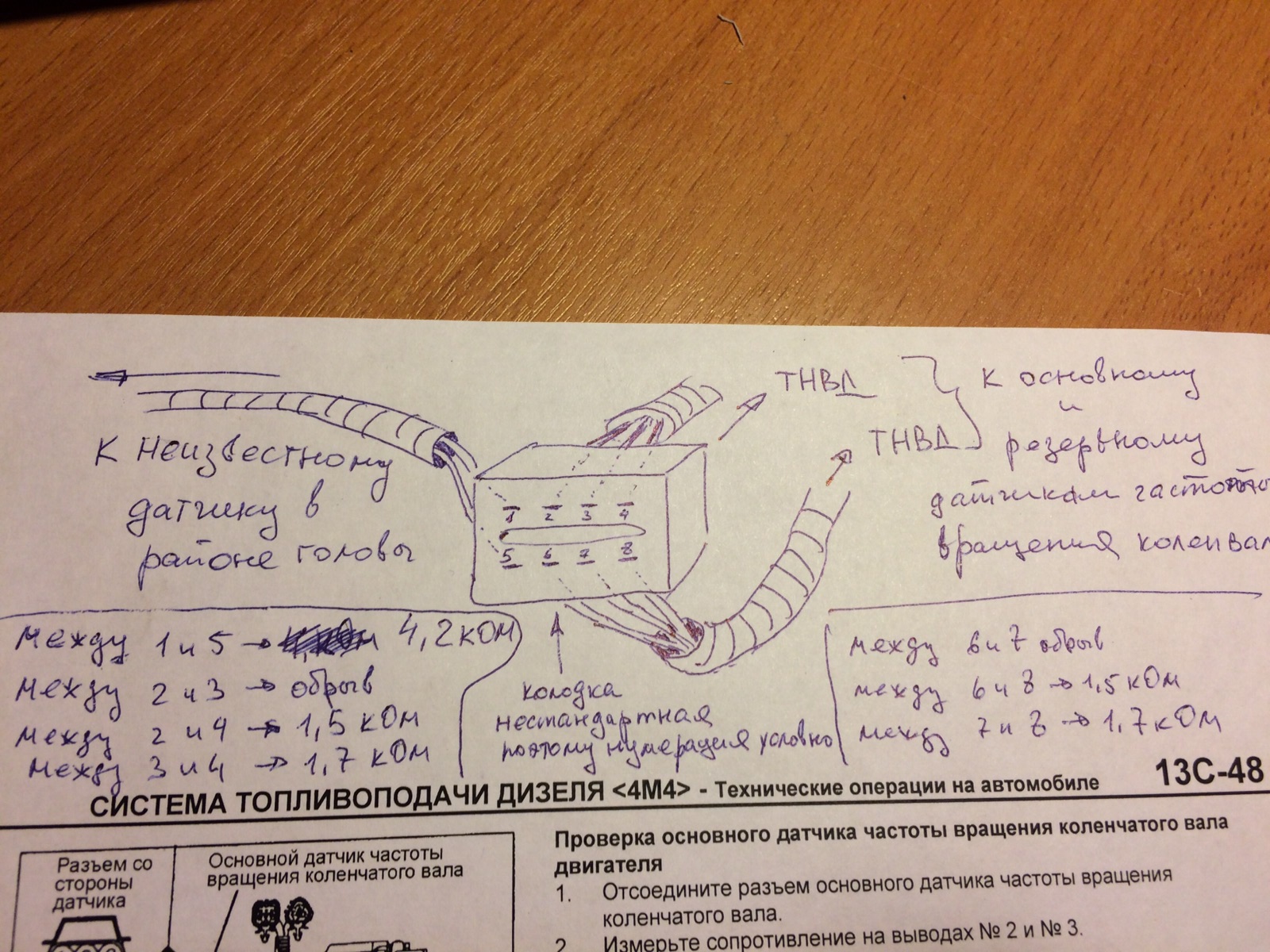

Вот такая у нас колодка (не совсем такая как в мануале, но думаю это не страшно) Прозвонил там все и нашел еще 2 обрыва.
Предполагаю, что так и должно быть, но тем не менее спрошу... (сорри за художества)
Подскажите - все ли правильно звониться на данной схеме? Собственно, очень жду советов
Доброе утро
Я вам дал номер человека, который наверное знает все об этом ТНВД, пробуйте звонить ему, он сможет рассказать многим больше об этом насосе.
- Fomins
- Сообщения: 1508
- Зарегистрирован: 02 июл 2009, 21:17
- Двигатель:: 4М41, 4D56
- Мой автомобиль(и):: Pagero IV, L200 OLD
- Откуда: Москва, Мытищи, Дубна
- Благодарил (а): 11 раз
- Поблагодарили: 19 раз
Созвонились, он все объяснил и дал советы для дальнейших действий.SmoAG писал(а):Доброе утро
В общем умер ТНВД
