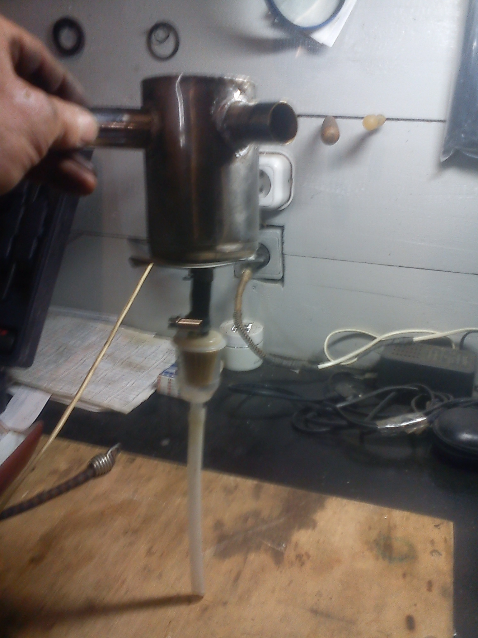

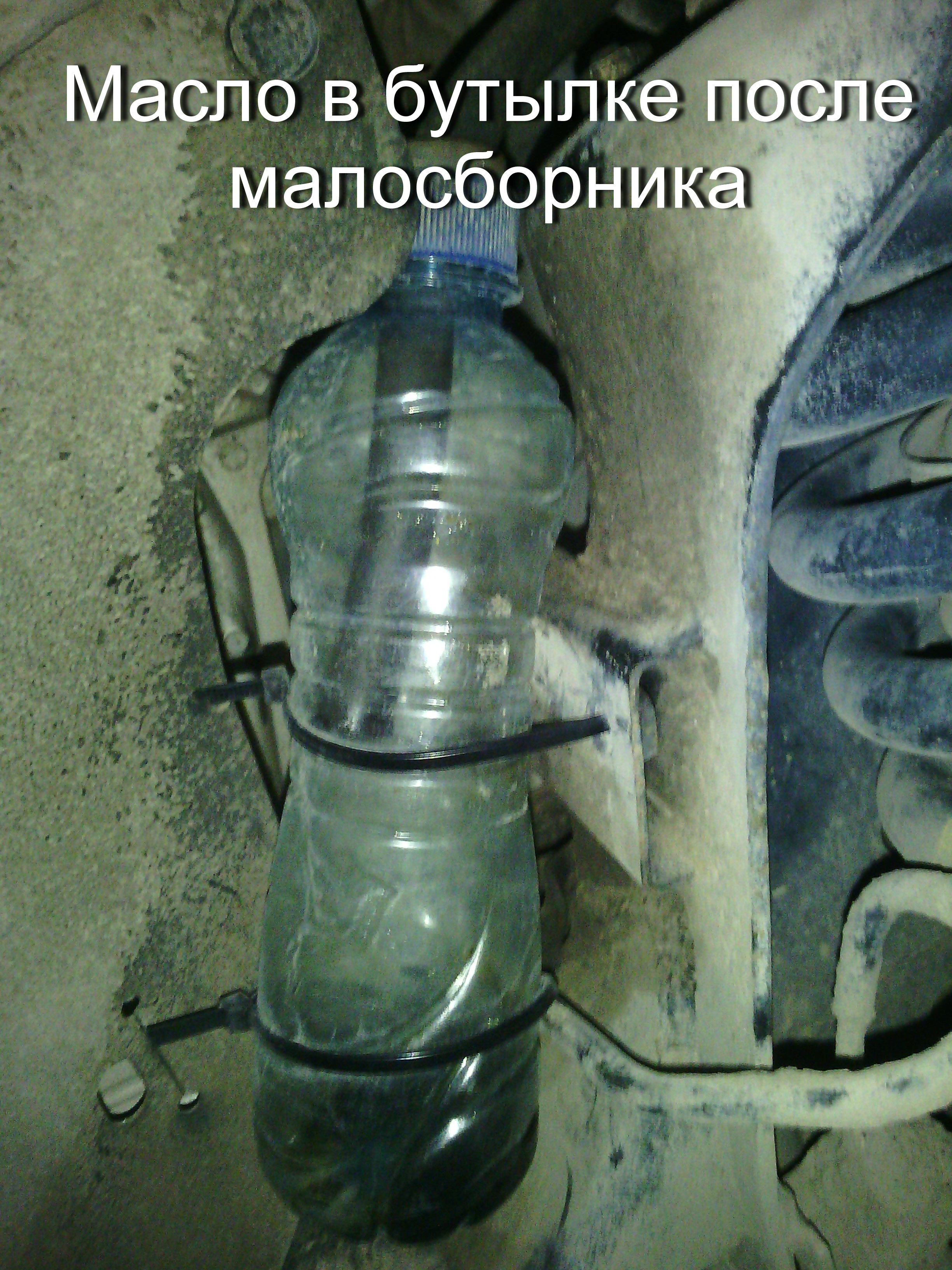

Я тут не давно сделал фото наружного колхозного маслосбора из сапуна при пробеге 1750км. в городском режиме. (не более 40км/час)
. Эта пластиковая бутылочка справа в в подколесной арке.Ну не знаю грамм 50-70 собралось.При замене наливал на половину щупа. По щупу вроде и не определишь, что расход есть, но бутылочка показывает, что есть расход ч/з сапун.

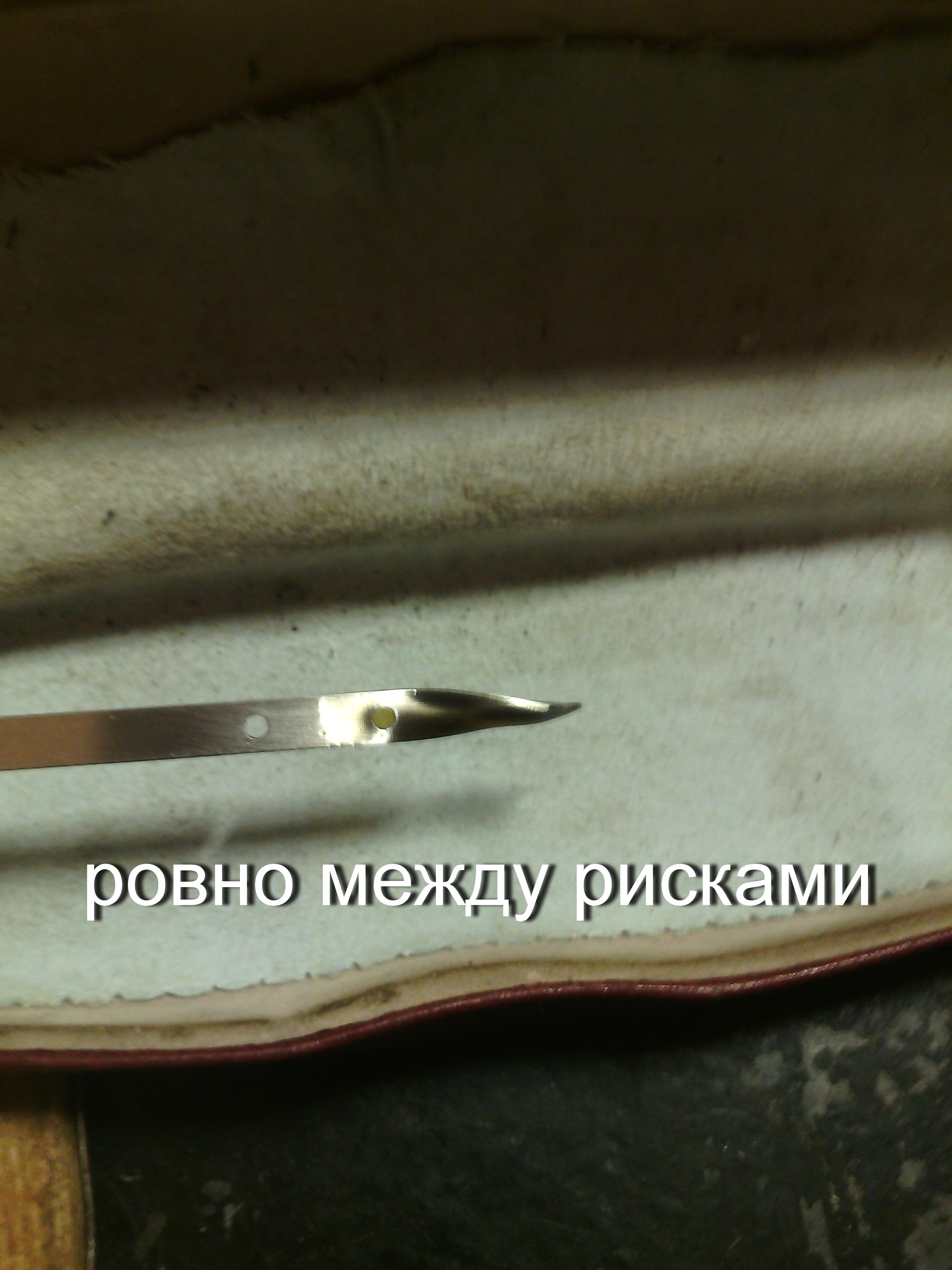

Приветствую! Ещё при "замере" масла, нужны условия "правильные"! Т.е. Прогреть двс, ровная площадка! Я всегда прогреваю, до "рабочей" температуры, "глушу" двс, даю 5-ть минут постоять и меряю! (всегда на одной и той же площадке). А если в другом месте, проводить замер (+неправильно прогреть), то всегда разные показатели, по-3мм, то выше "MAX" то ниже! Как бы так.

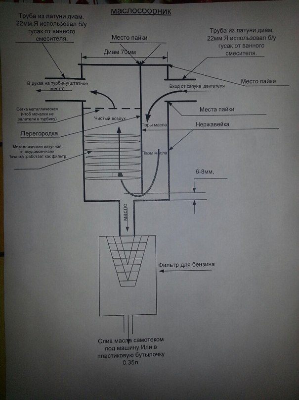

Так в бутылку маслице из колхозного маслосборника теКет.

Да! что-то я "не внимательный", но в принципе, если просто, на прямую "в бутылку", то тоже можно! Просто более "упрощенная" схема получается!
