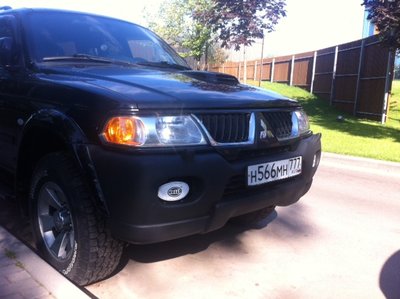

Как все-таки оказалось, поправить крыло и телевизор можно и без бампера и все это будет выглядеть очень даже неплохо.
Съездил до запчастей посмотрел бампер фирмы "GORDON" MBY7000A0 - очень приличного качества пластик, наощупь как оригинальный.
Решил, что все-таки поставлю его, а если зиму переживет, то покрашу.
А вот если кто решит поставить клычки-расширители на бампер фирмы SAILING(MB21021L\MB21021R) имейте ввиду, что хоть качество изготовления и удовлетворительное, но тот крепеж, что идет с ними в комплекте не годиться - он болтается в своих посадочных местах на детали и нужно брать оригинальный крепеж, он под болт, а не просто клипса.

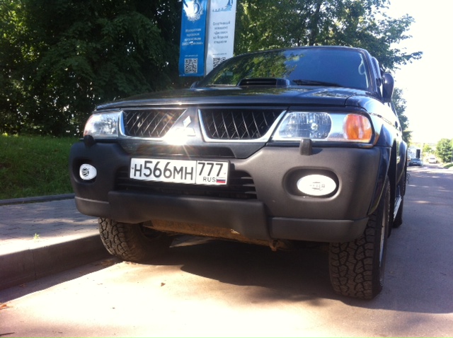

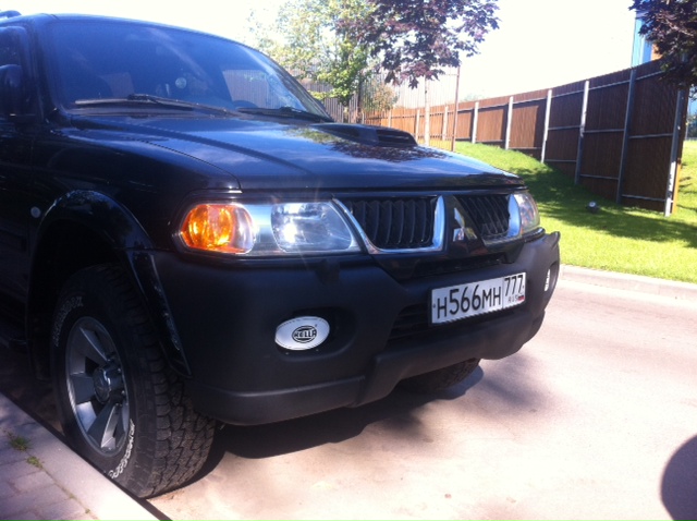

В итоге получилось так:
Бегемот, ну вот чего тебе стоило не сюда, а в личку написать?! Я б бампер не выбрасывал...
Остался только насос омывателя лобового стекла, а бампер долго-долго валялся, потом был использован в качестве стенда для создания креплений под новые ПТФ и по завершении работ был выкинут примерно 2 недели назад!
Зато теперь еще остались штатные ПТФ с кронштейнами, но сами ПТФ угроблены колхозным ксеноном. Но, мало ли, мож кому пригодиться что, отдам забесплатно.
Кстати, бампер достойно перенес издевательства зимой, сугробами, весенней смерзшейся грязью и таки был покрашен. Точней, покрыт антигравием Liqui Molly.
Еще раз огромное спасибо МШУ, когда смотрю на его кронштейн под Вебасту, прям на душе становится хорошо
