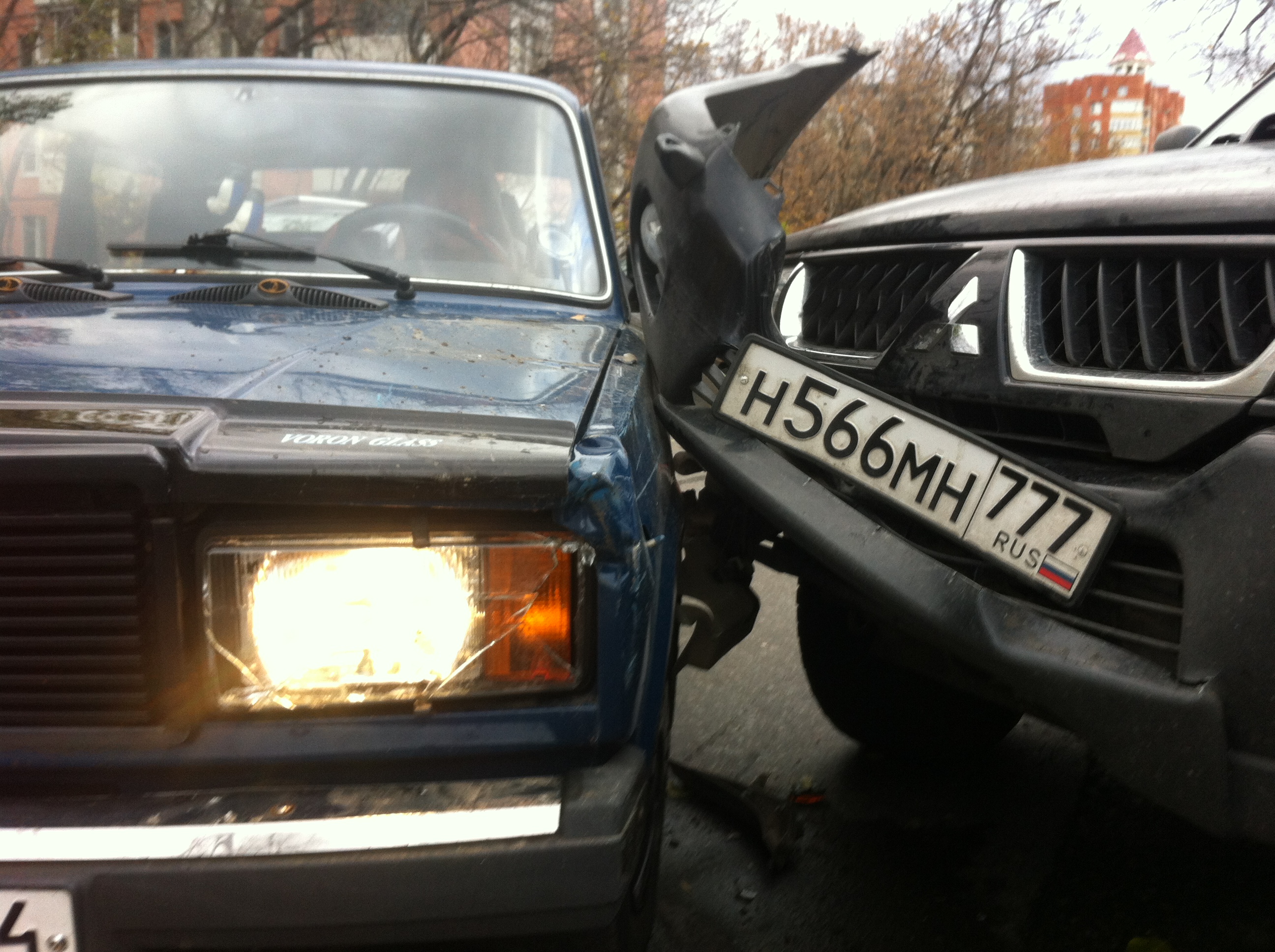

Здравствуйте,
Случилась тут у меня неприятность в виде ДТП.
Из видимых повреждений - бампер, бачок омывателя, насос омывателя фар, усилитель бампера, правый кронштейн крепления бампера и крыло.
С железом все ясно, вопрос про бампер. Новый оригинал стоит как крыло самолета, поэтому либо б/у и в перекраску, либо неоригинал Gordon.
Есть ли у кого опыт эксплуатации неоригинальных бамперов?
Или есть ли смысл чинить мой бампер(все куски на месте кроме нескольких креплений)?

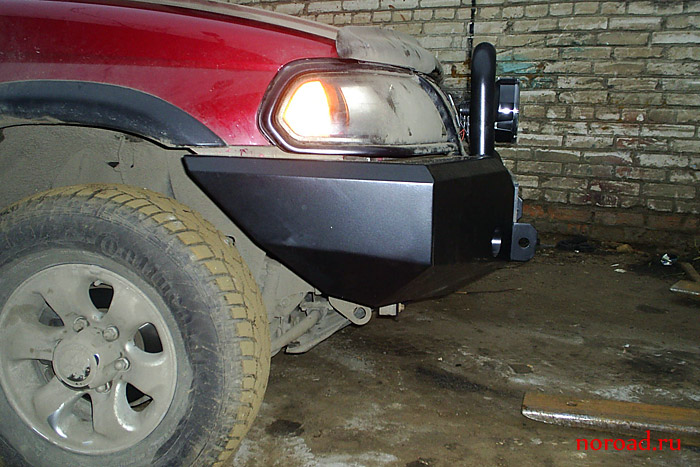

Если кузовщики просят привезти новый бампер,по которому они будут выставлять деформированную кузовню- беги подальше от таких.
если геометрия капота не нарушена- то по нему всё делается.По крайней мере крылья. С телевизором немного сложнее.В идеале его нужно брать либой новый,либо без косяков б/У.
Самый простой способ проверки правильного ремонта,это приложить профиль ,к примеру 30х20 ,снизу к ресничкам фар.Профиль должен четко прилегать к ресничкам.Заодно можно измерить расстояние от каждой рамины до профиля.
А вот пластмассовый штатный бампер можно легко натянуть на кривую кузовню( кмк с 20 мм разницей)
ЗЫ Постучись к ака Око,Сергею.Он через эту мудянку с жопорукими кузовщиками прошел.
ЗЫЫ силовой бампер крепится на раму,а стоковый -к телевизору,то бишь к кузову,отсель и зазор в 15 мм,в противном случае,без зазора,куов будет тереть силовик.

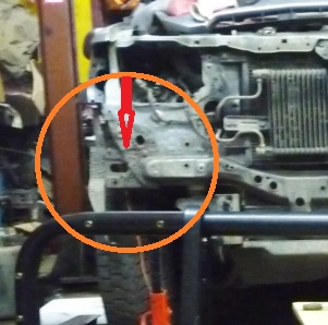

Вот у человека на фото ровно такое же повреждение, как и у меня.
Стрелкой отмечен разрыв металла по месту крепления кронштейна(прям как у меня)
Неужели нельзя вот такое замятие выпрямить так, чтоб оно крыло вниз не тащило?!

Гыыыы,тебя разводят.
ЗЫ верхняя часть телевизора ровная?
А этот низ отвечает за крепление сток бампера в колесной арки....и то можно руками подогнуть /выствавить.
ЗЫЫ силовой бампер можно собрать и по авте,упавшей с моста....но будет ли это правильно.....

Ну микрометром не мерял, но визуально все ровно, заломов или видимых искривлений сверху нет.ЗЫ верхняя часть телевизора ровная?
Но снизу он(телевизор) немного отошол от брызговика. То ли отварился, то ли просто отогнулся. Рукой чувтвую, а голова туда не пролезает чтоб посмотреть
И немного назад и вбок(в сторону колеса) ушло крепление маслорадиатора(примерно 3-5мм*-), у него погнулся (вмялся) один канал.
В принципе, это фигня. Крепление можно вытянуть длинным болтом, под фару положить "регулировочную" шайбу.
А вот сварочного аппарата у меня нет, и за крыло не возьмусь - 146% доломаю что есть.
*На 3-5 мм сдвинулось крепление маслорадиатора, а само отверстие в телевизоре, видимо просто провернулось относительно, наверное, сварного шва телевизора и брызговика.
ЗЫ Это ж какие руки надо иметь, чтоб вот так отгибать такой металл? Газовый и разводной ключи рулят!
