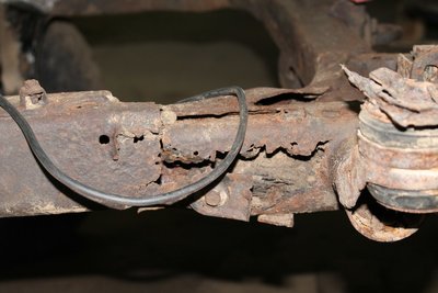

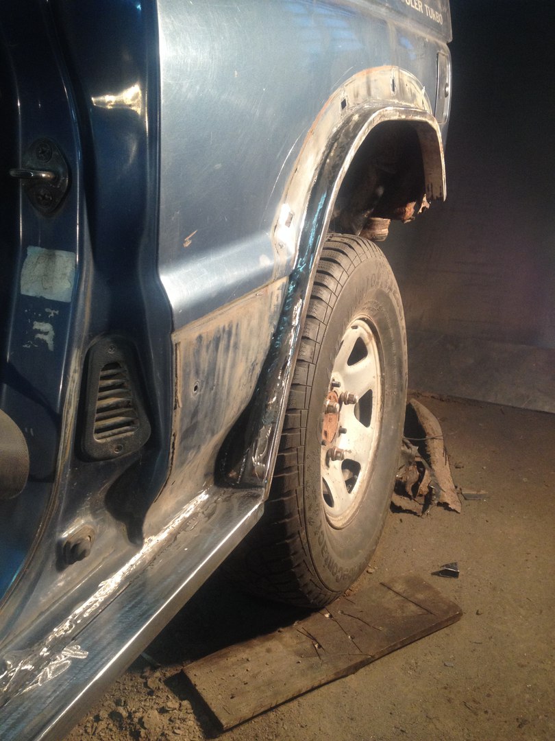

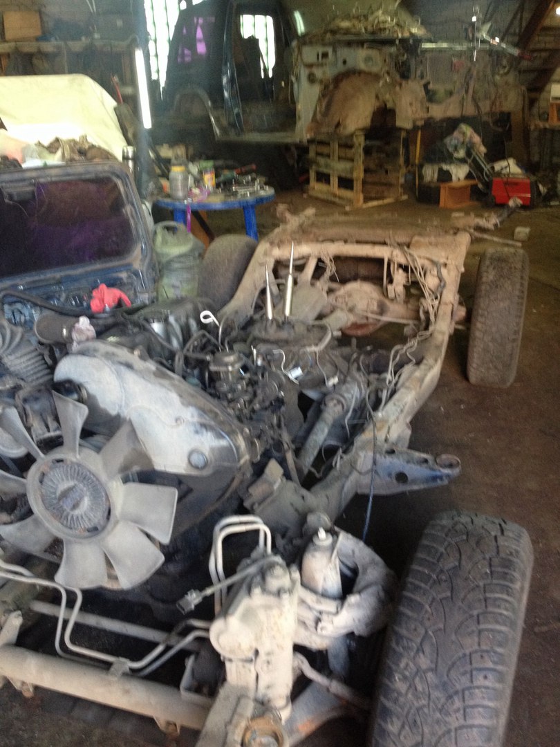

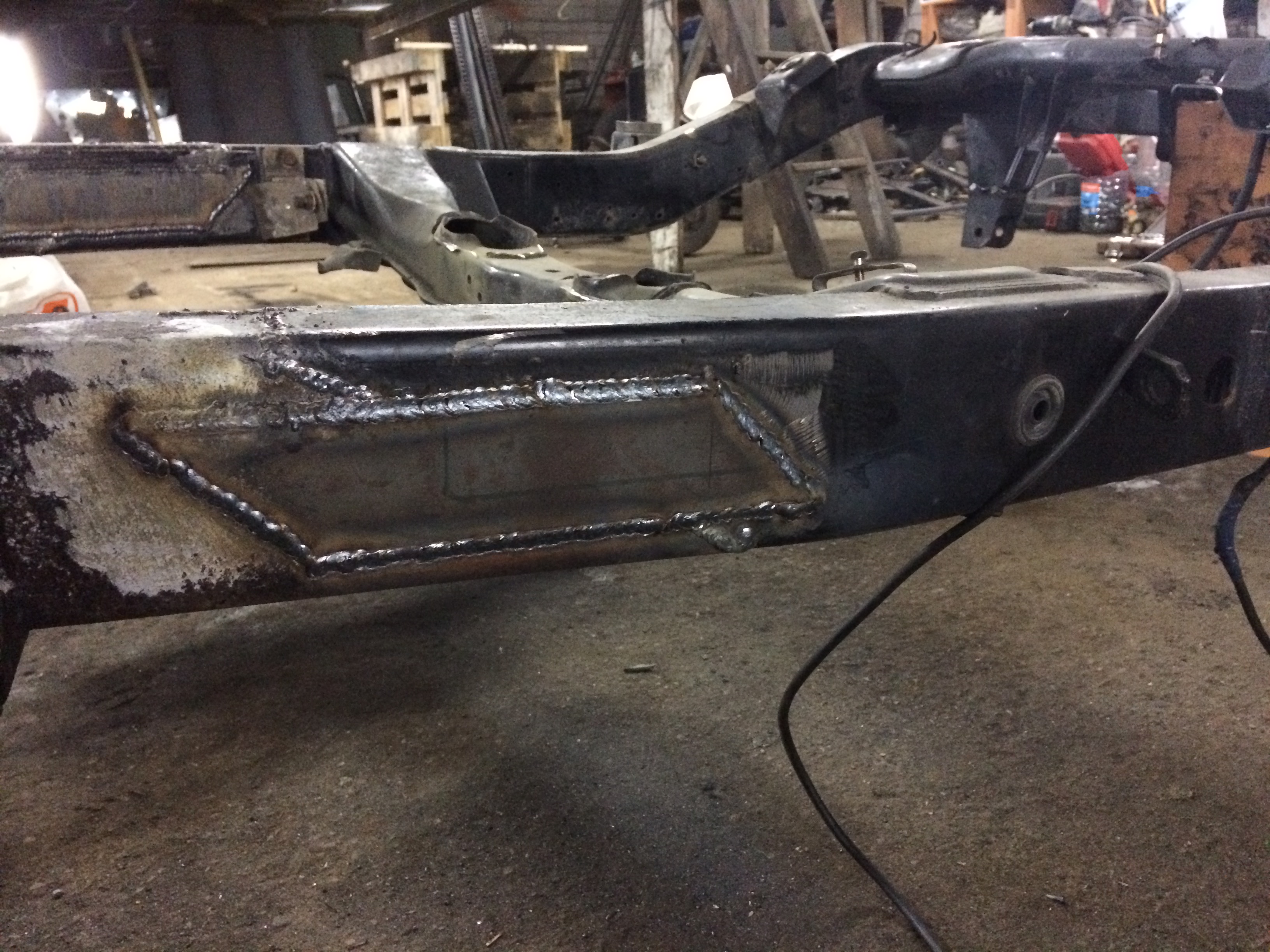

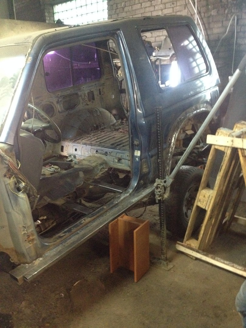

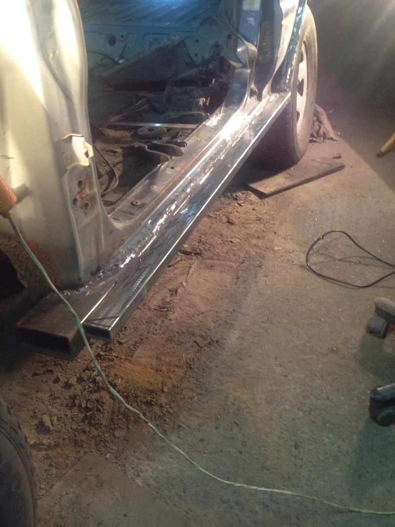

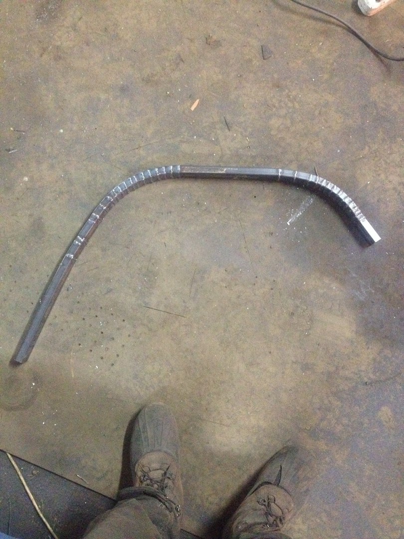

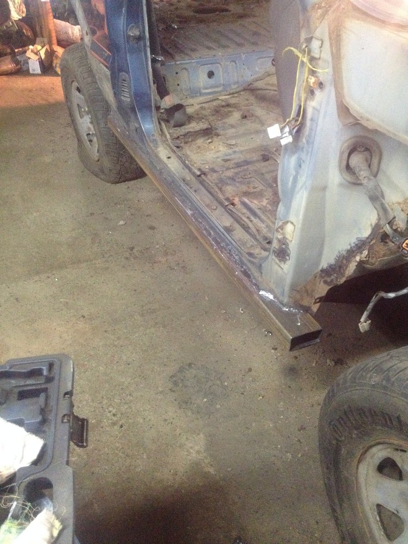

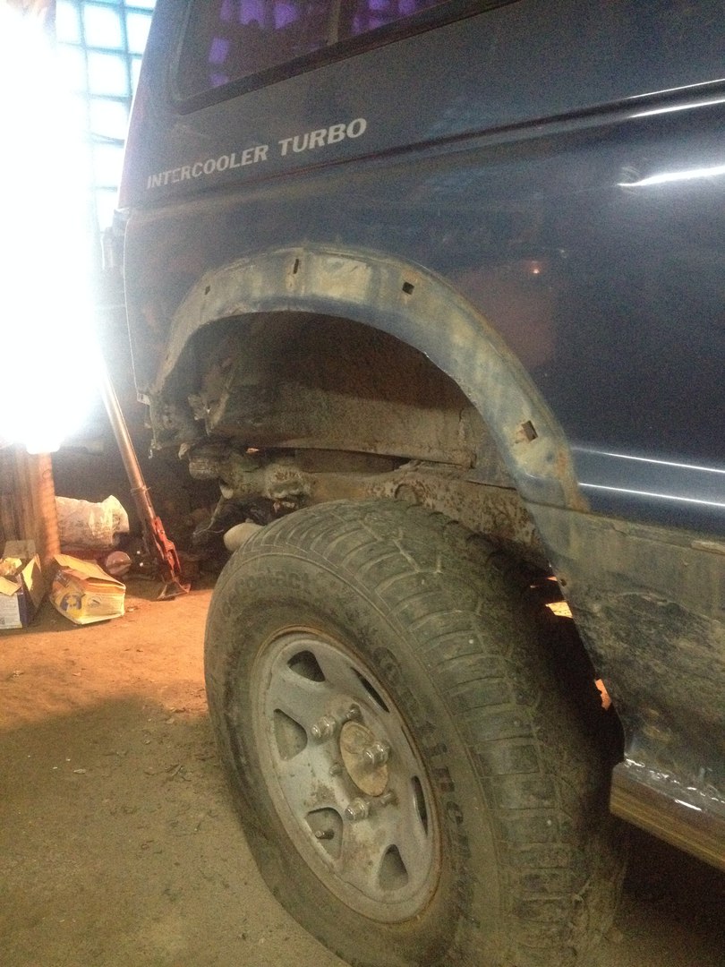

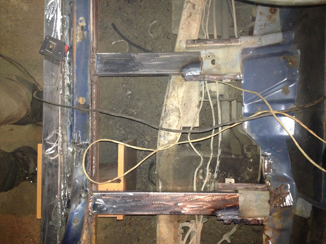

Чем ближе к сезону, тем сильнее начинает свербить...Пока холодно на улице, а гараж без отопления, особого желания долго находиться в нем нет...Пока за выходные отрезал пороги и задние крылья. К слову, от порогом там оставалось одно название, но, при этом, из каждого выпало по ведру грязи. Вварил в пороги и арки задних крыльев профильные трубы, теперь за порог можно джечить и разворачиваться об дерево))

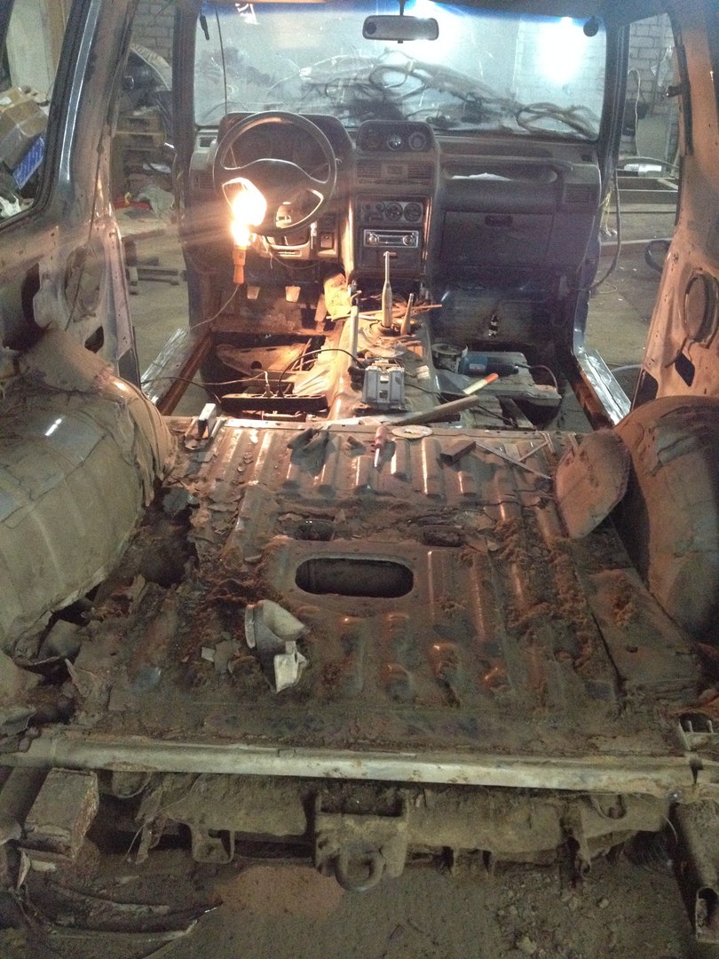

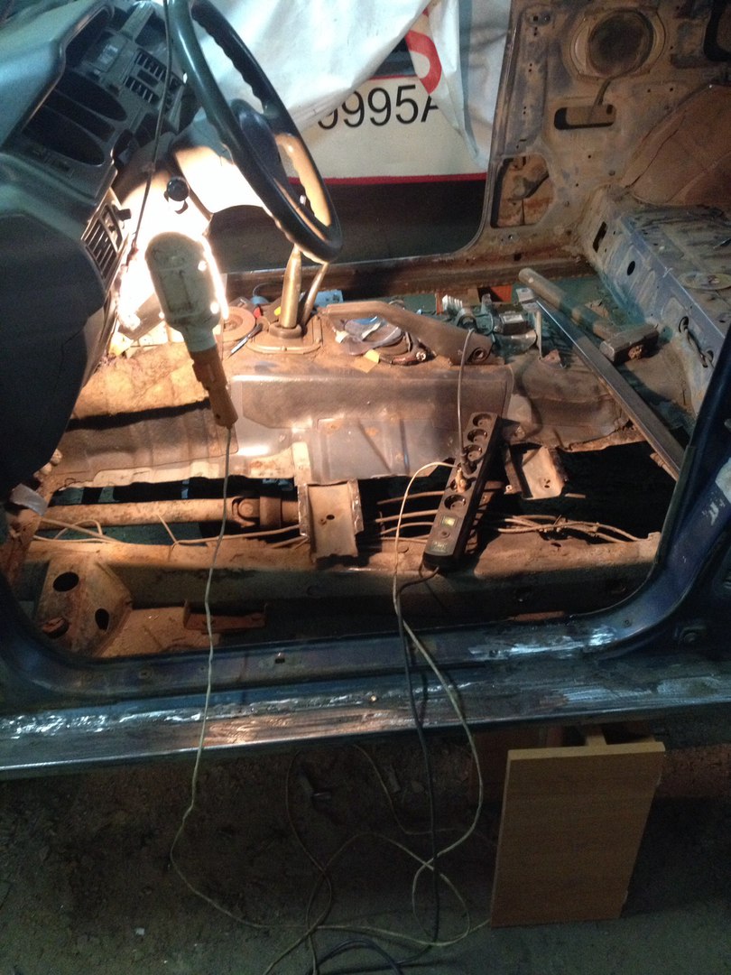

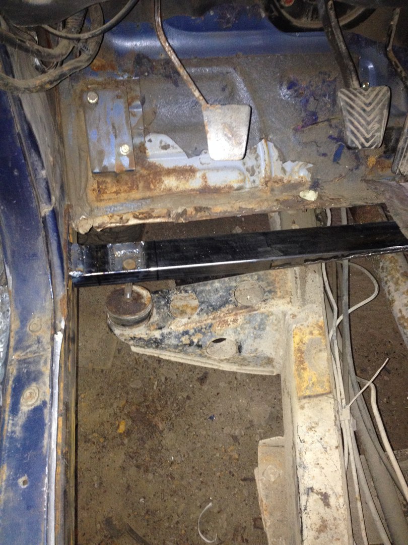

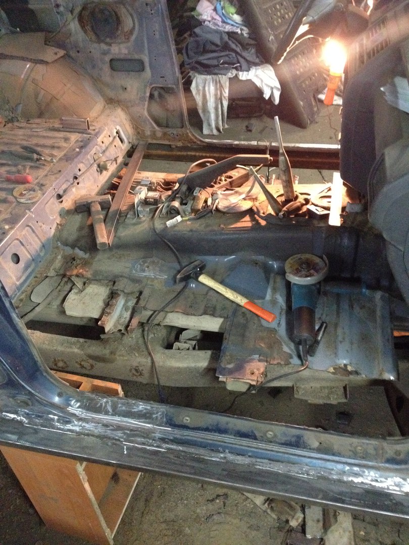

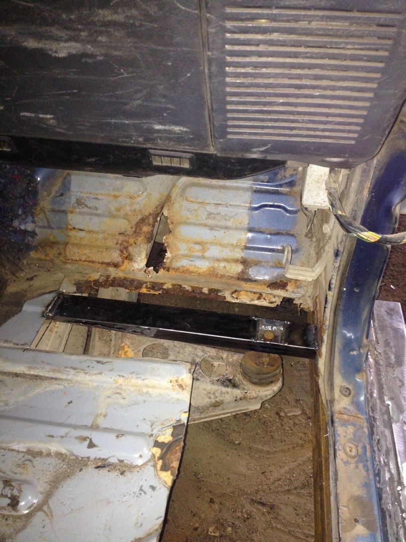

вырезал ржавые части пола в салоне вместе с отгнившими кронштейнами и остатками порогов. На очереди багажное отделение.

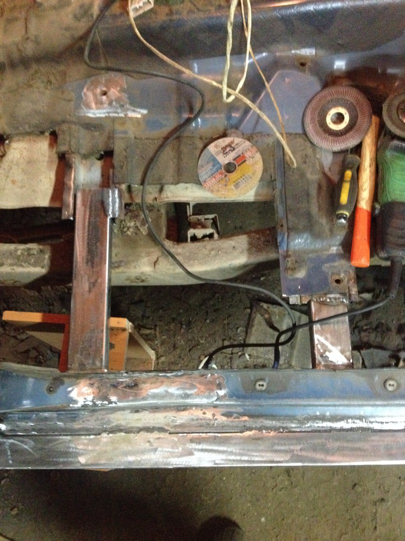

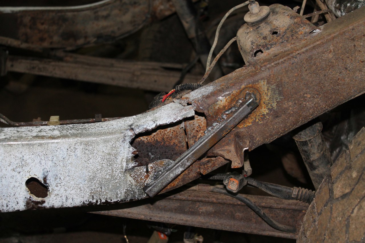

Изготовил и приварил передние кронштейны крепления кузова. Пришлось повозиться, т.к. оказалось, что кузов смещен вправо на 3 см, относительно центра. С бубном и плясками, выставил кузов правильно, после чего прихватил опоры.

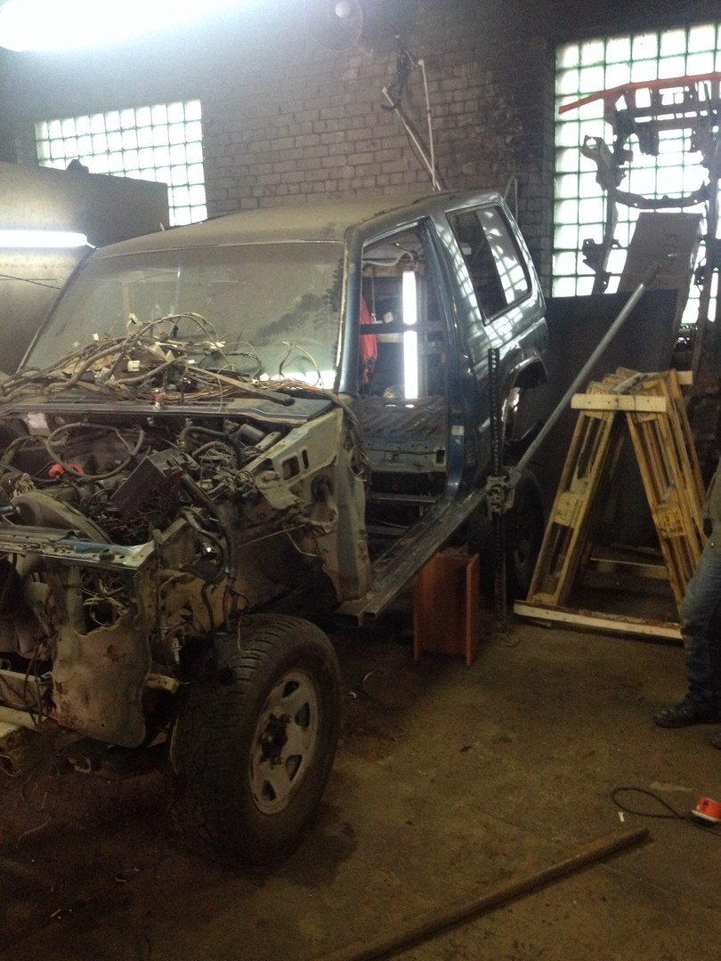

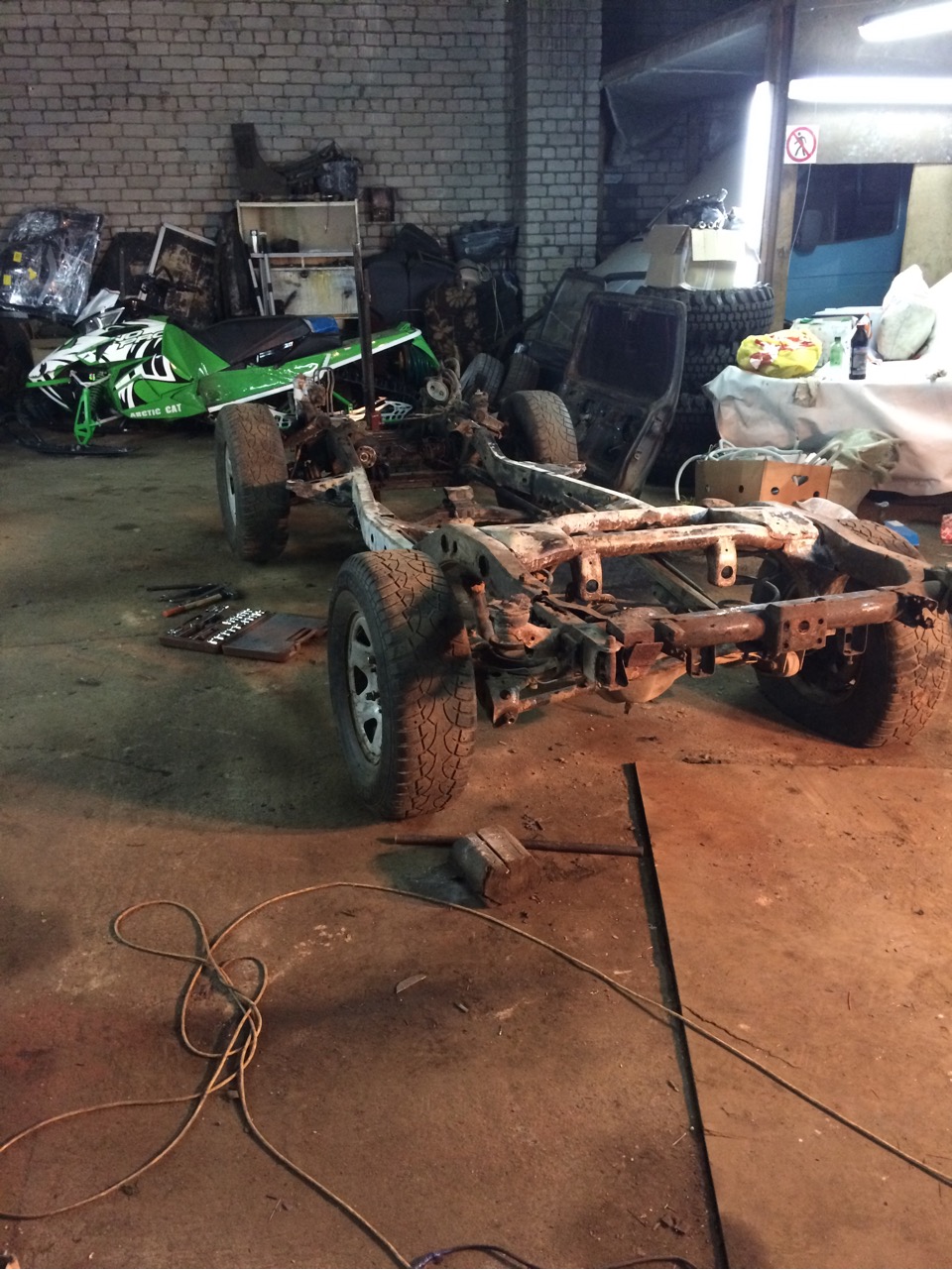

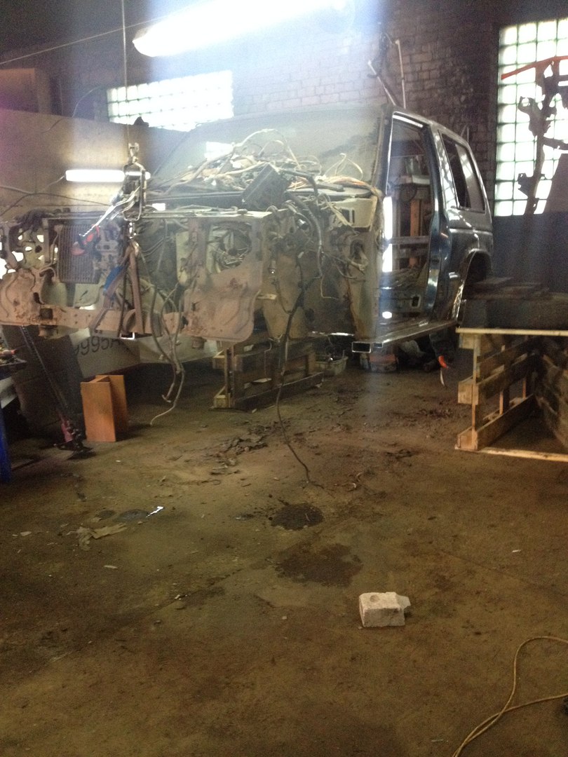

Снял будку, пока восстановлю раму, проведу ревизию подвески и всего того, к чему открылся доступ. После этого, продолжу ковырять кузов.

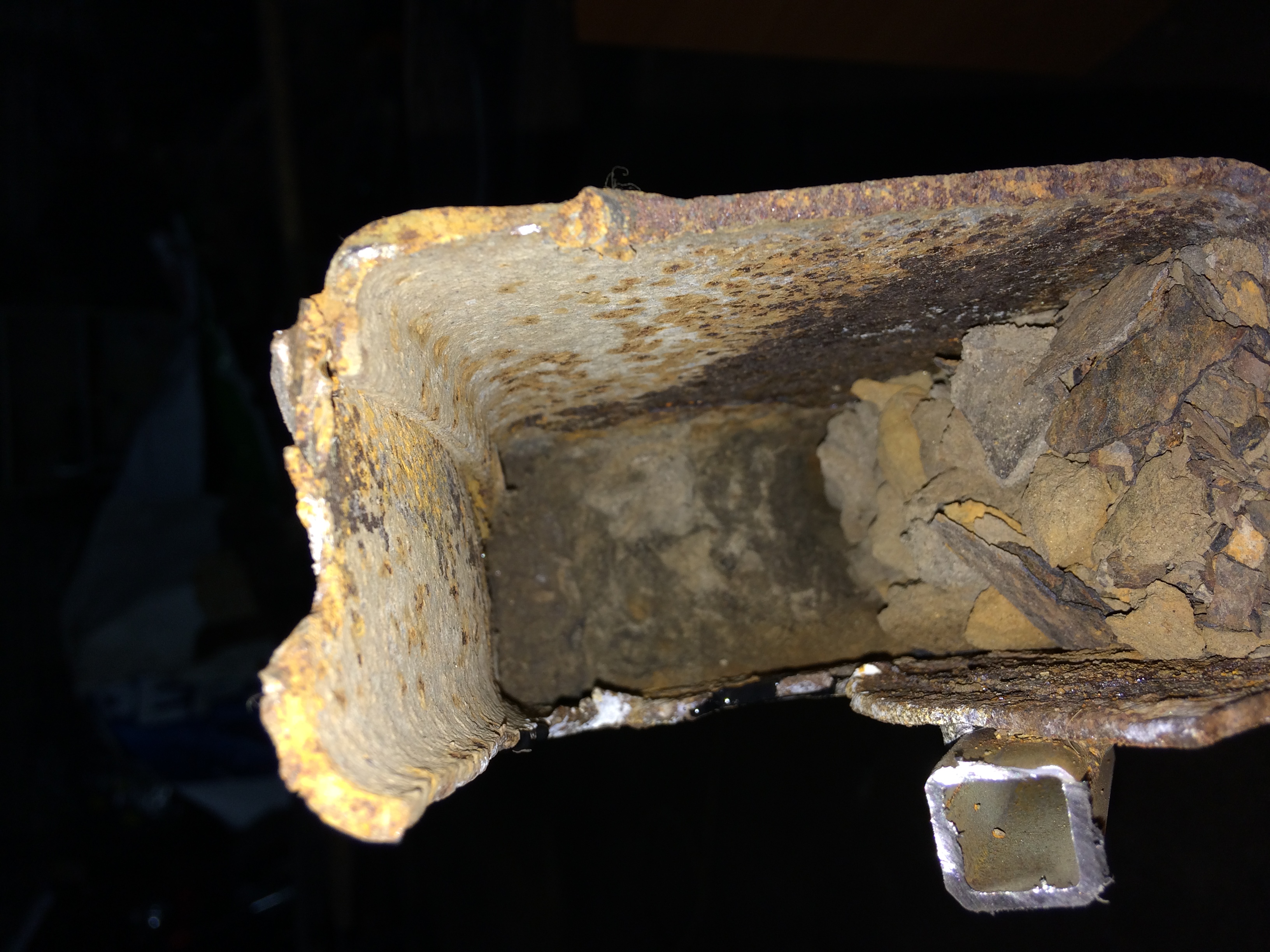

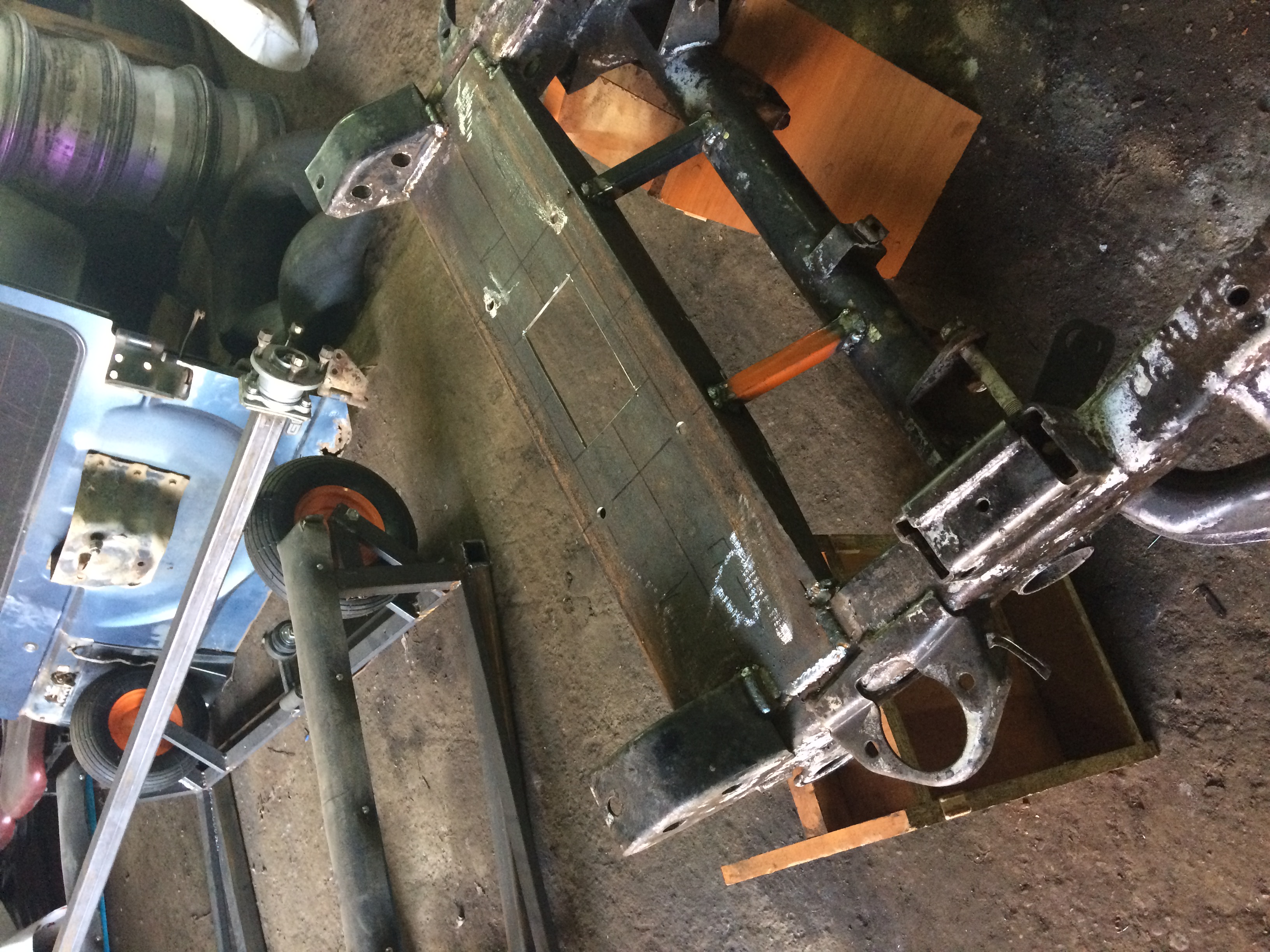

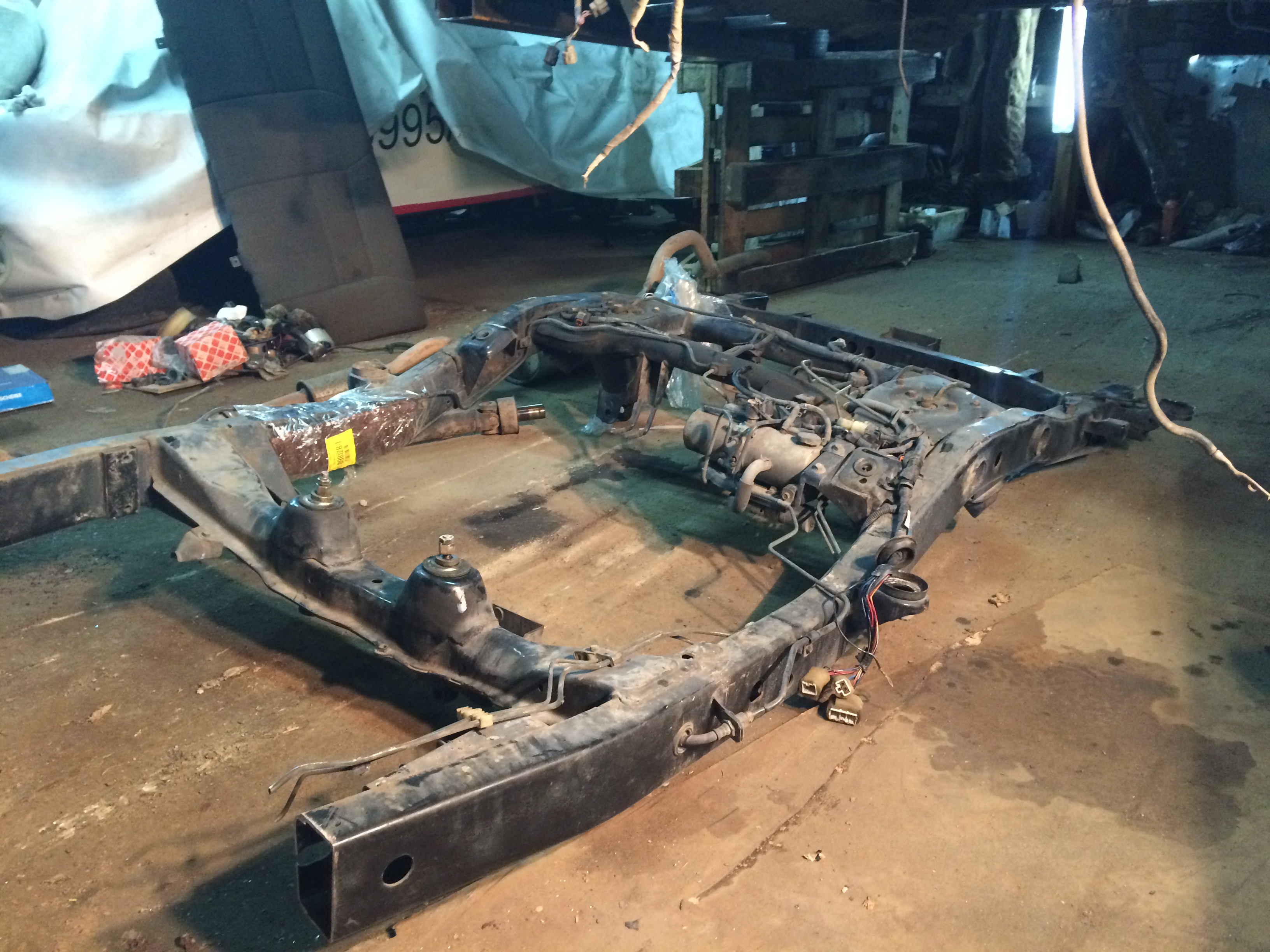

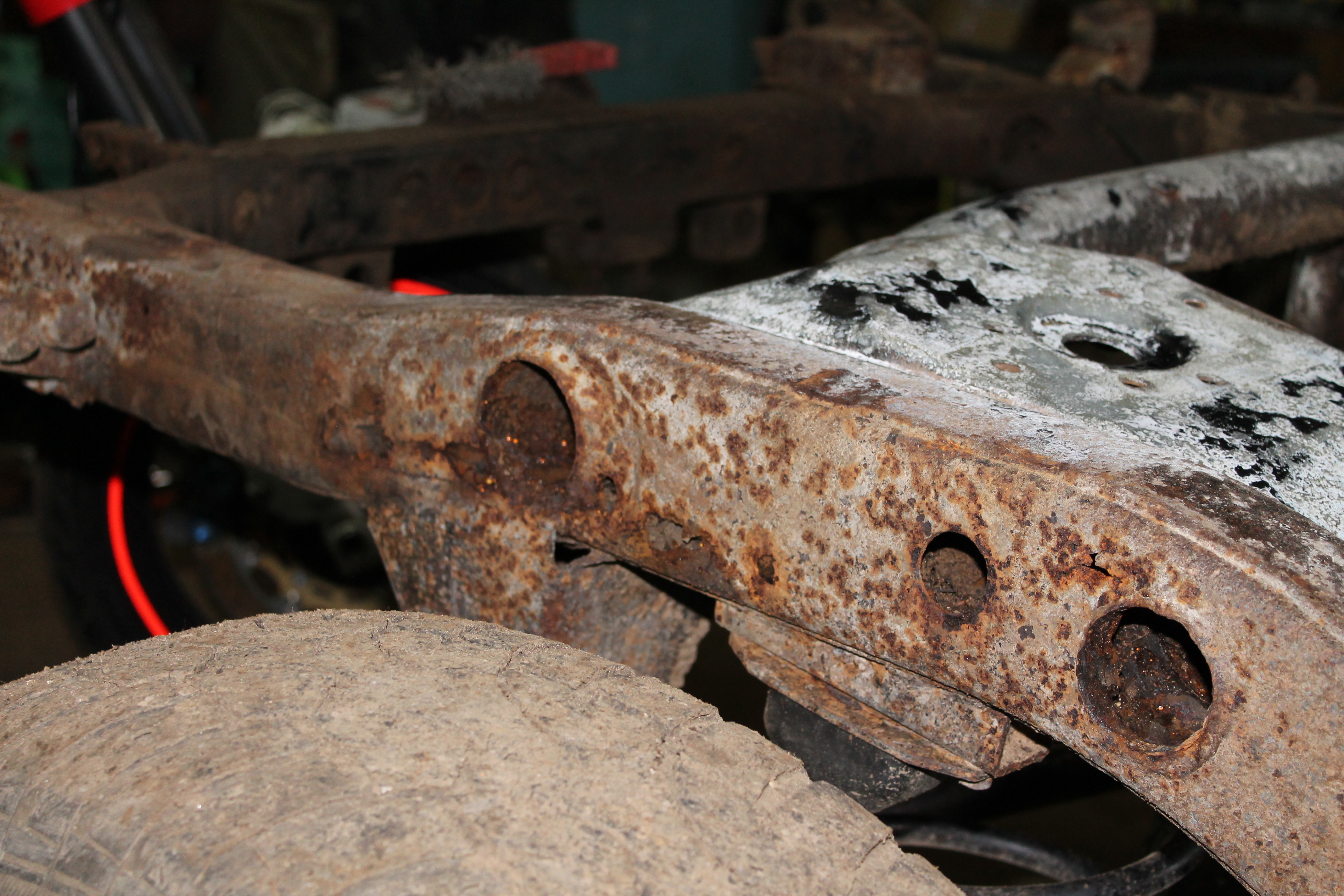

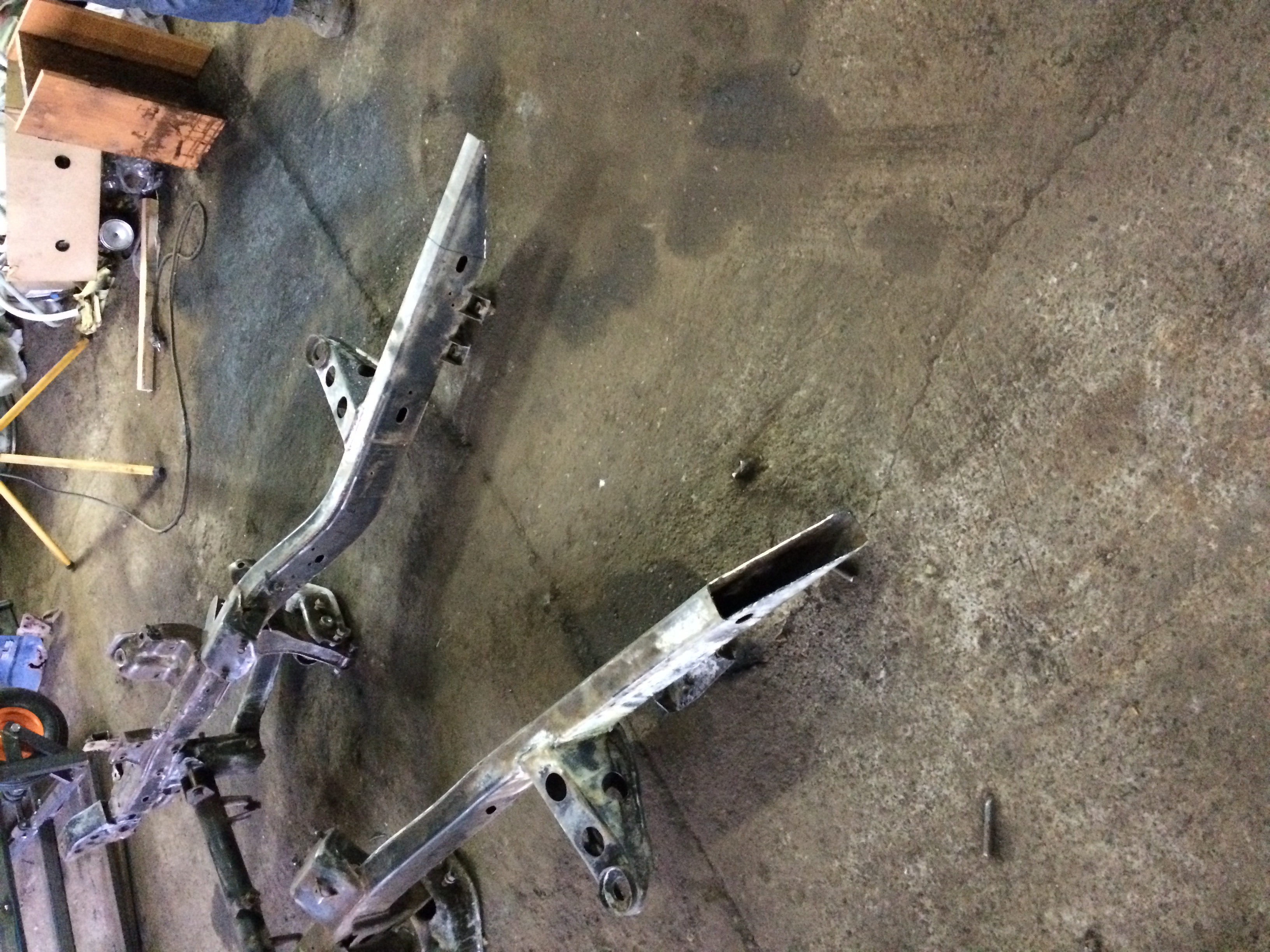

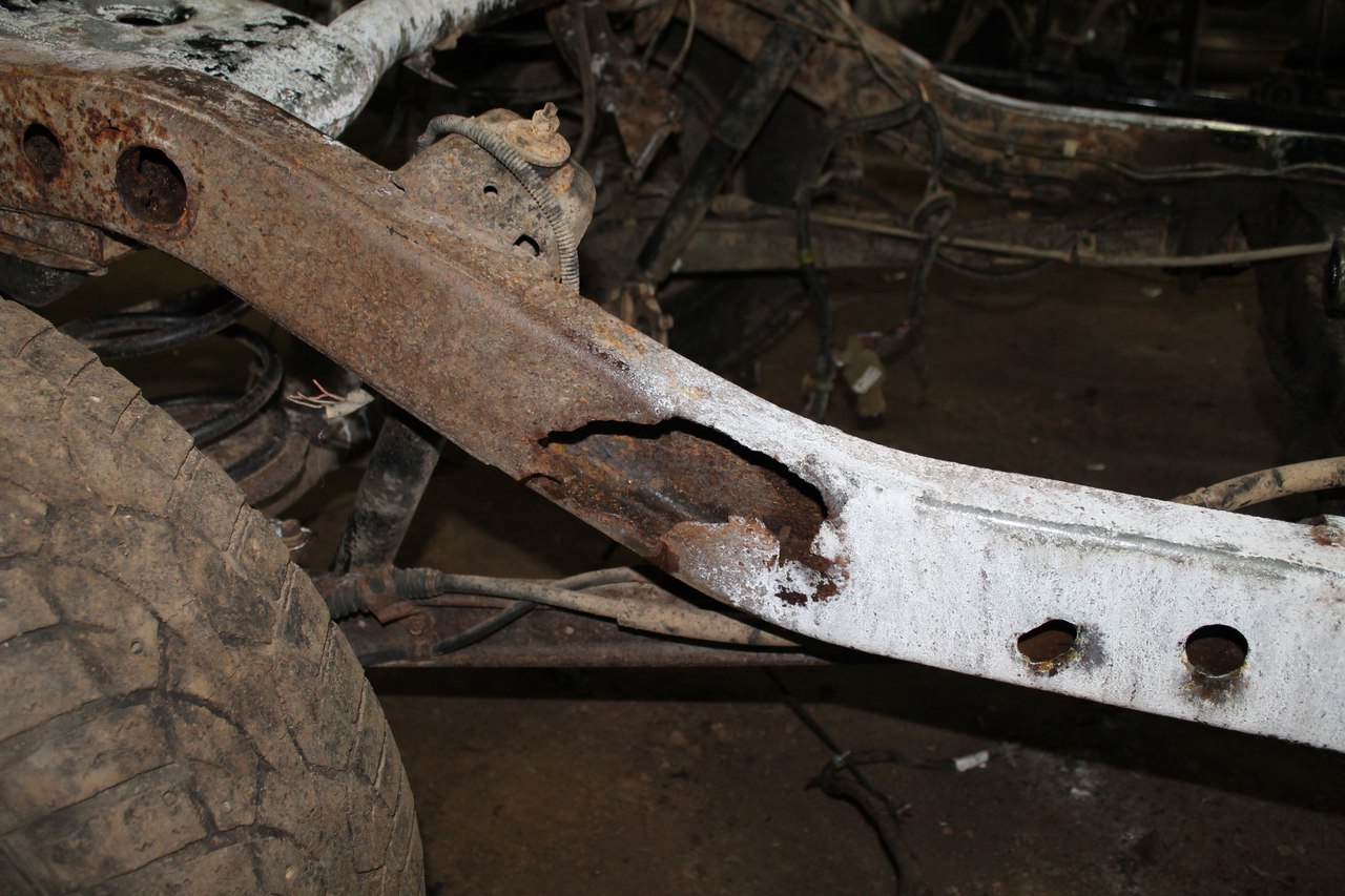

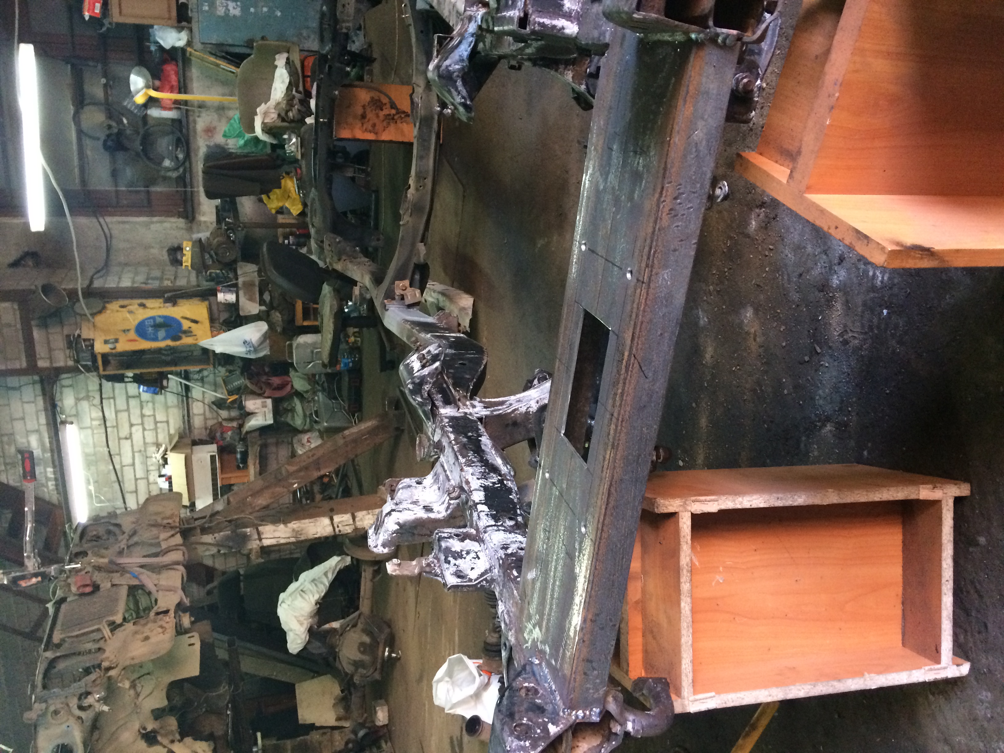

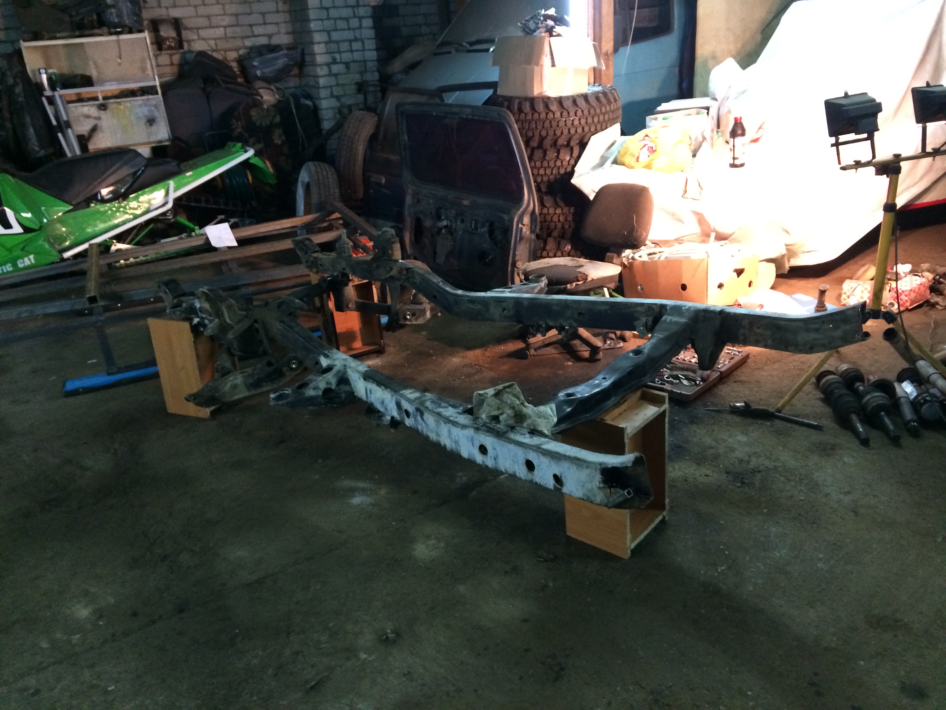

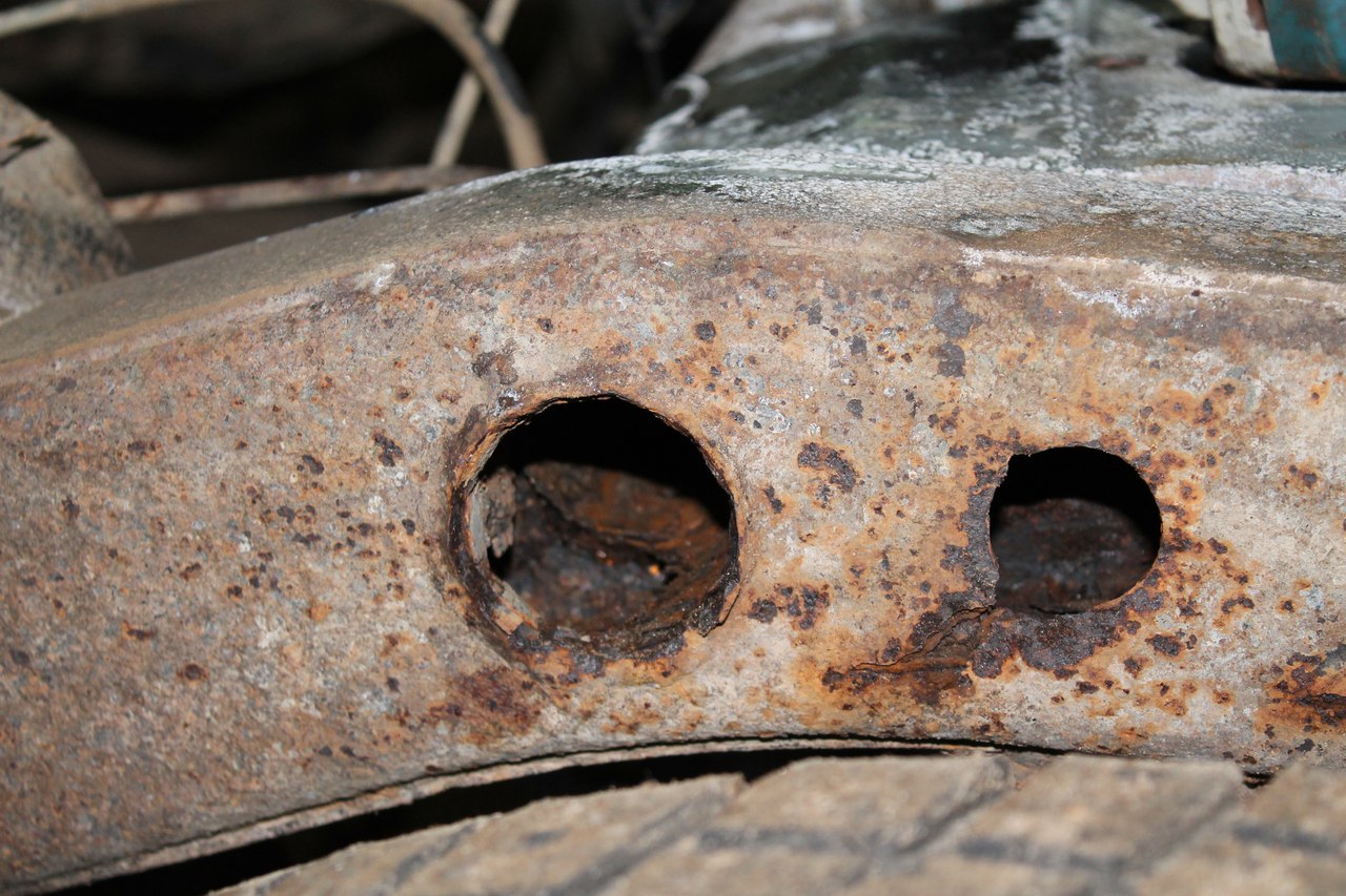

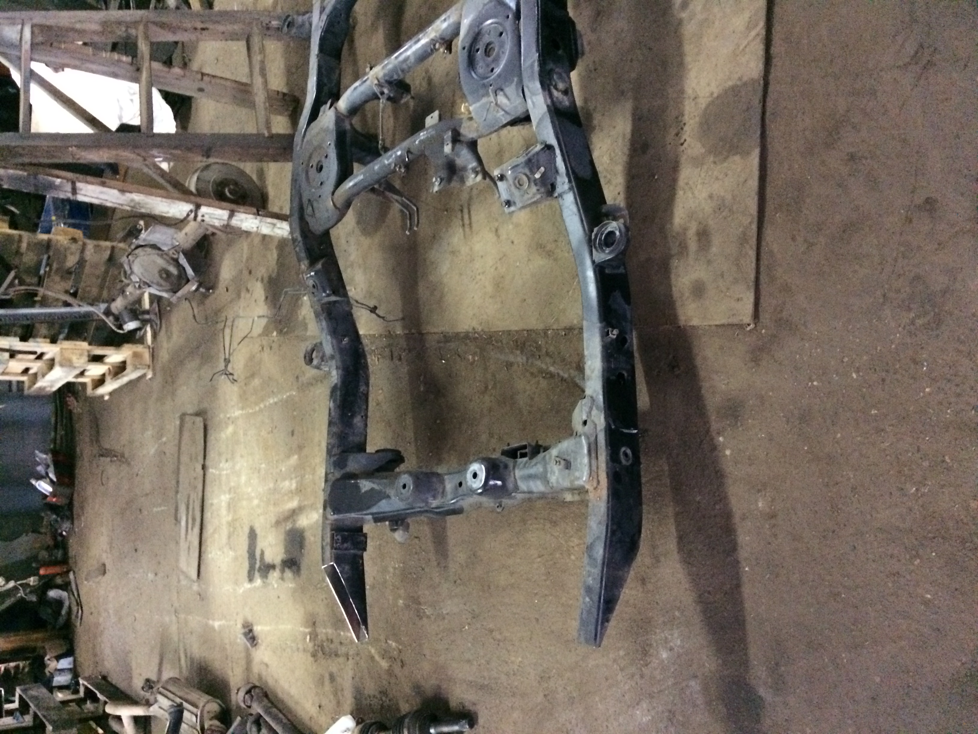

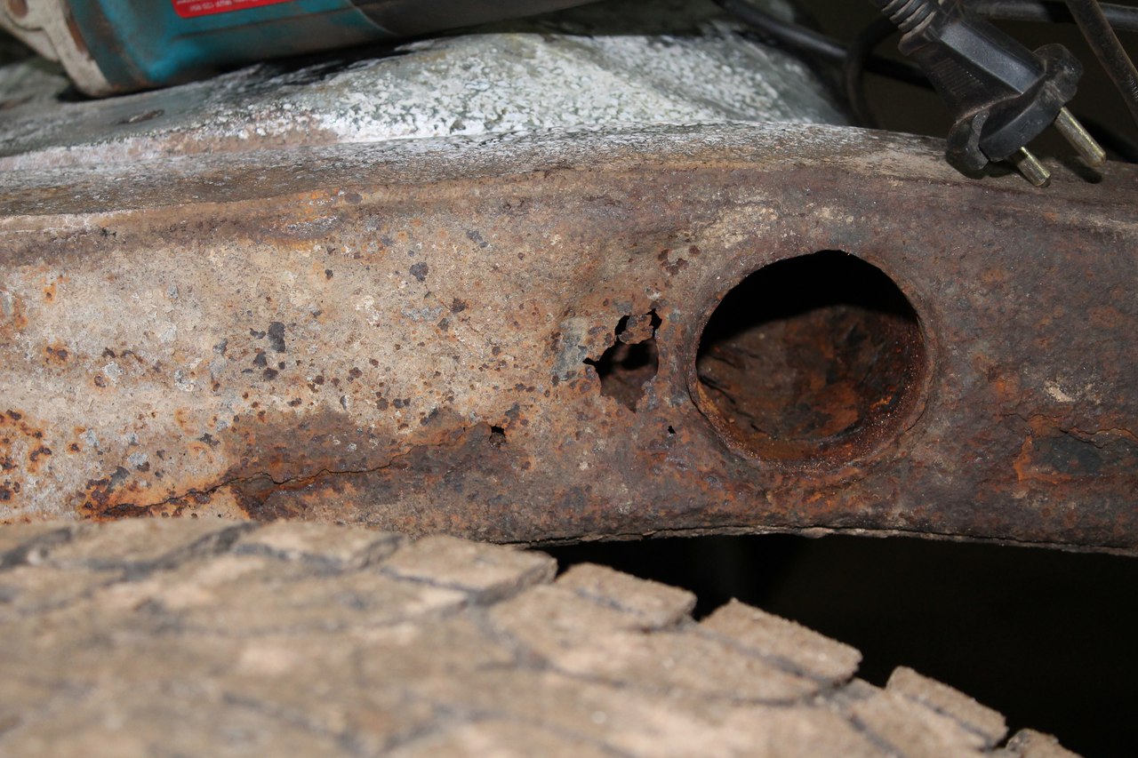

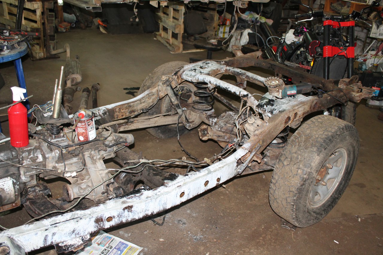

Давно не писал... Да особо ничего и не делал. Разобрал раму,сеял с неё все, и решил не восстанавливать,а купить хорошую заднюю часть,т.к.передняя у меня оказалась в превосходном состоянии,даже в родной краску ещё.почему так вышло,зад в труху,а перед норм? Интересно...Благо на форуме как раз попалась рама и продавец любезно согласился оттяпать мне только заднюю половину. При разборе, большая часть болтов откручиваться отказалась, все настолько закисло... В итоге,паяльная лампа,кувалда,дрель,болгарка и Сварка творят чудеса!) да,кстати,рама внутри оказалась наглушняк забита грунтом,который вымыть Керлером оттуда не удалось,буду вытряхивать так.

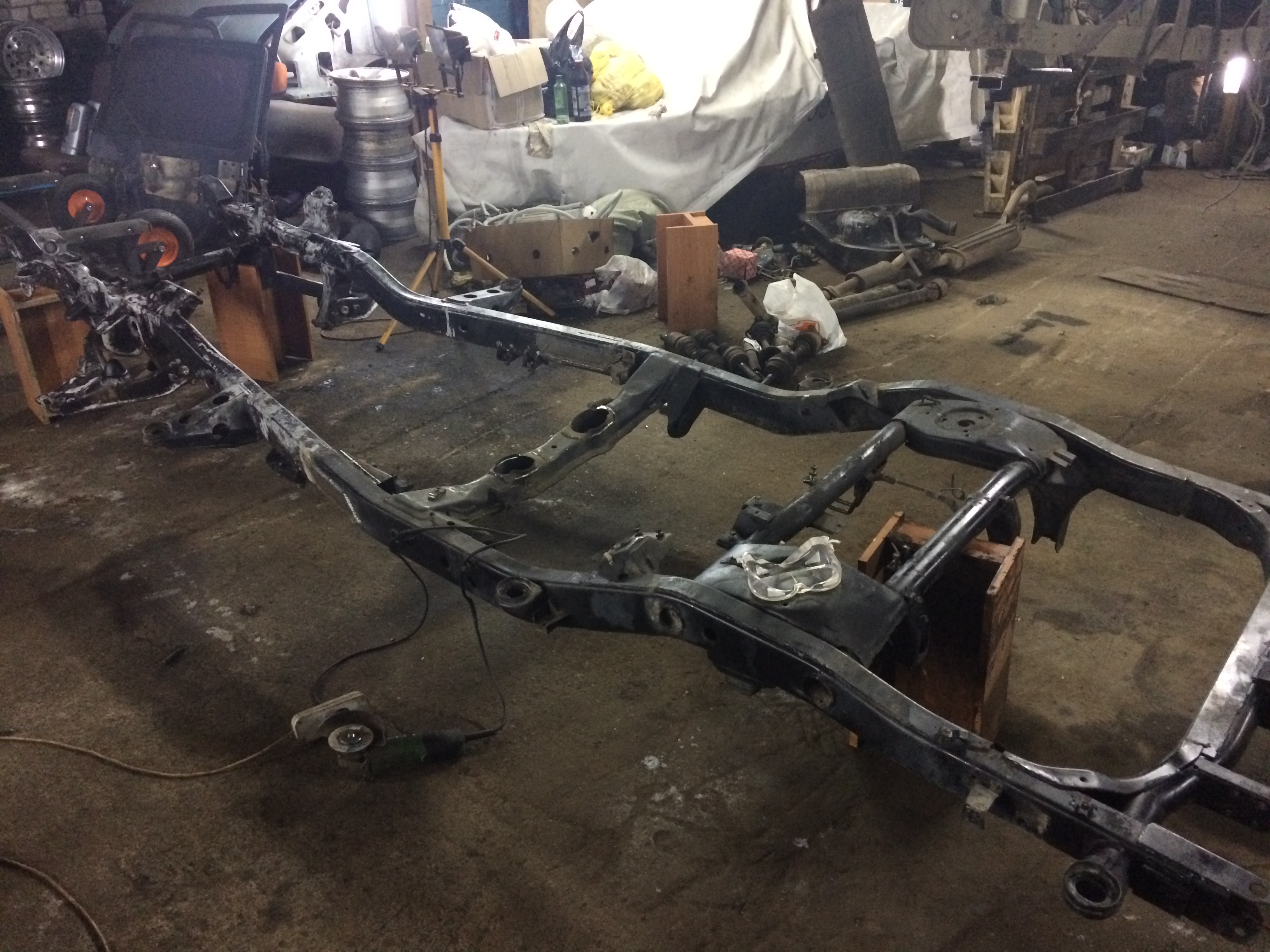

Re: Пополнение

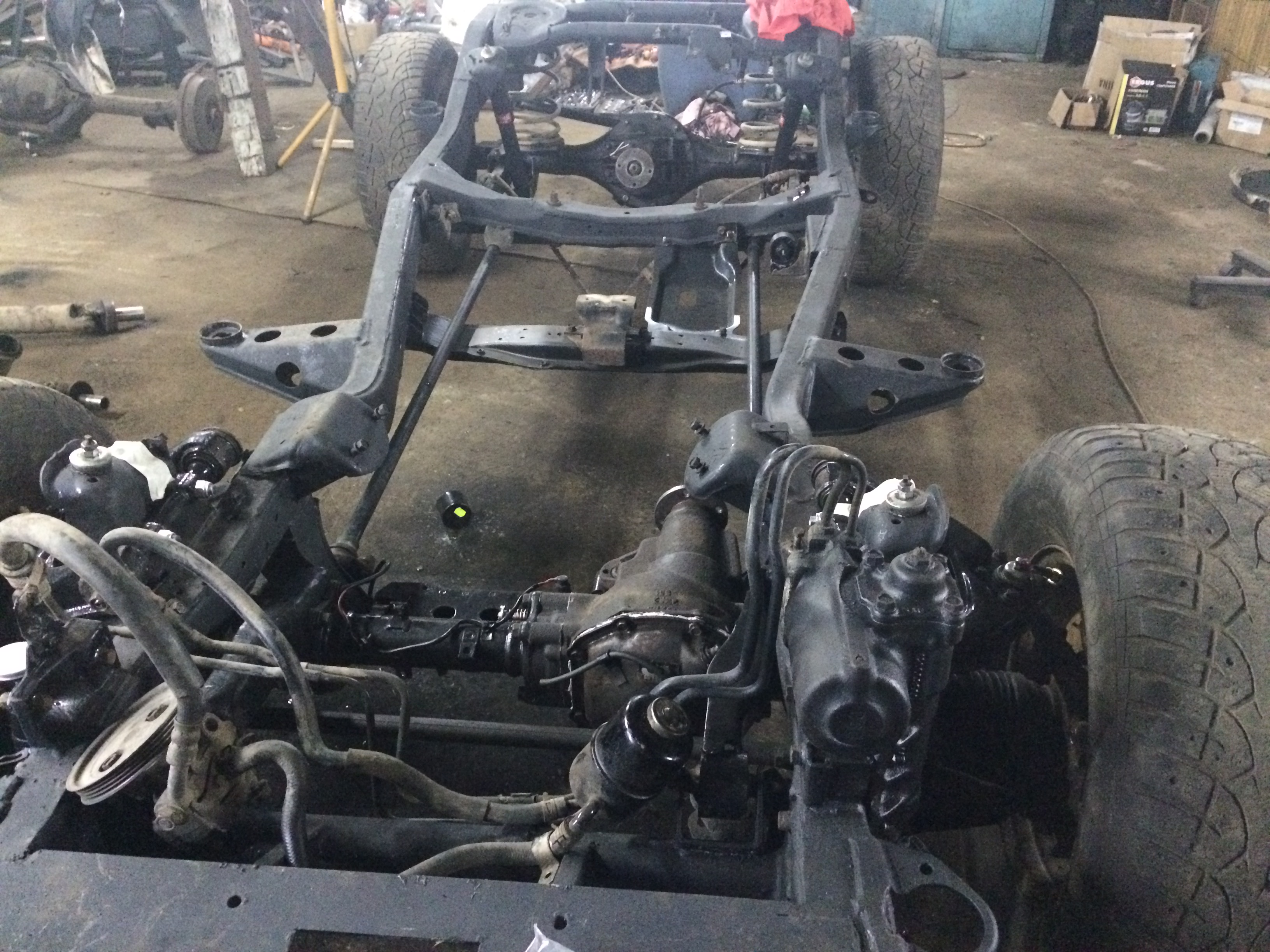

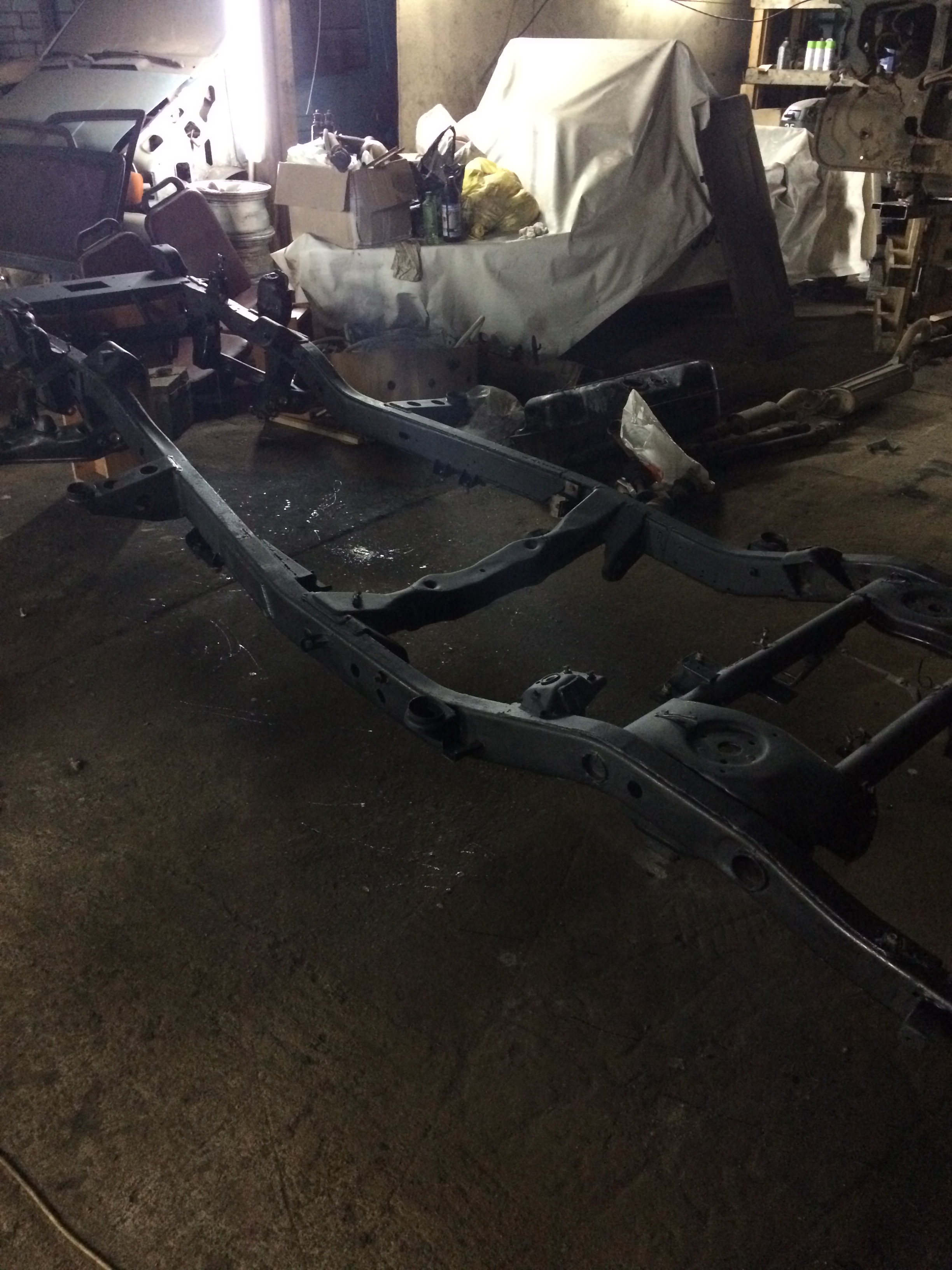

Выкрасил: эпоксидный грунт, потом обычный, потом слой краски и сверху антигравием все закрыл. Внутрь повилять. Хотел заварить все окна, но передумал.. Торцы все равно открытые остаются, туда все полезет.

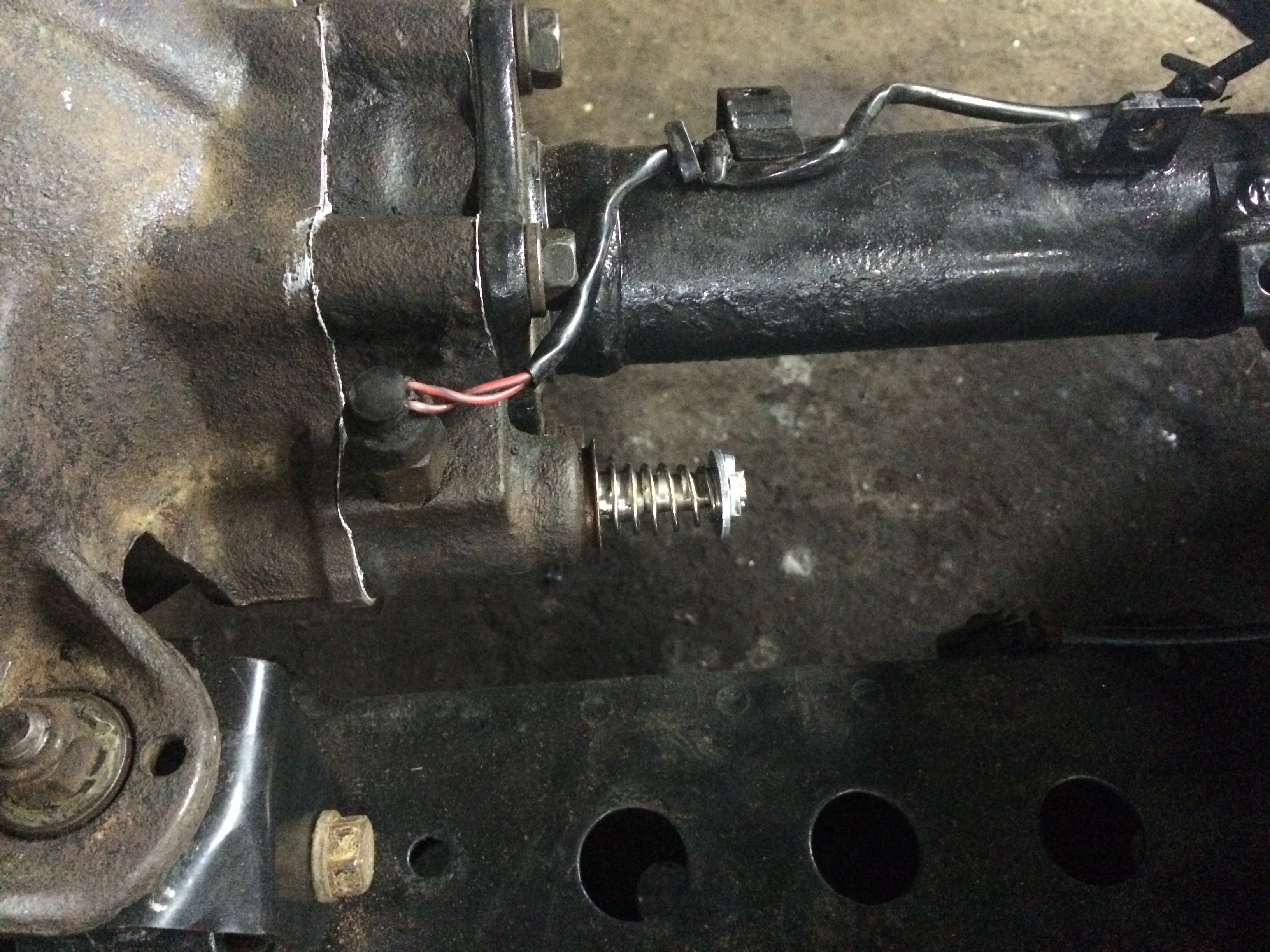

Выкинул стандартное включение переднего привода, сделал постоянно "вкл", т.к. машина по асфальту ездить не будет, то это и не нужно! Не знаю, на сколько данное решение верное, но думаю, что пружина достаточно сильно вытягивает шток и не допустит отключения.

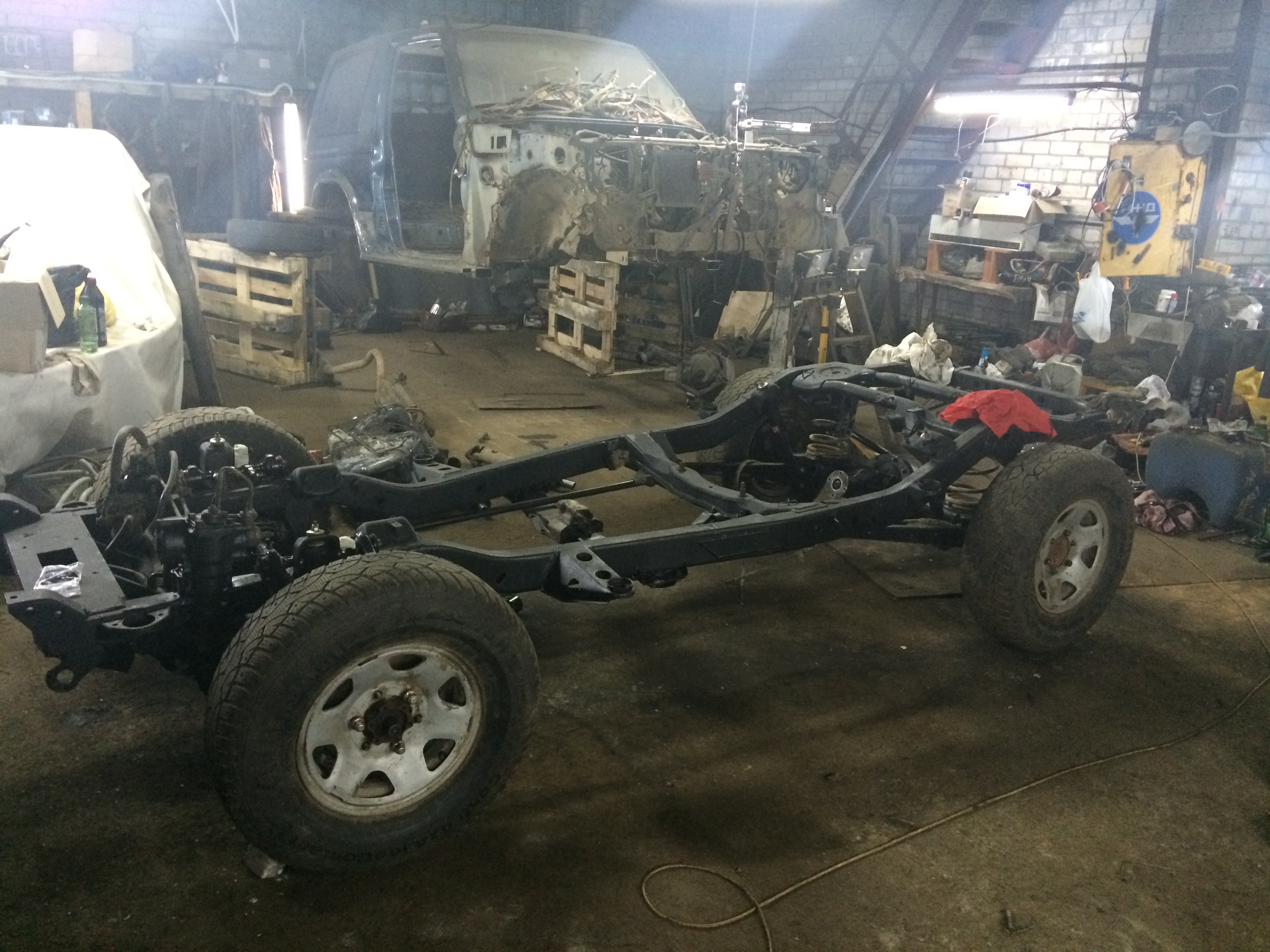

А, еще забыл...из доработок...Воткнул пары 5.285, вместо стоявших 4.875, надеюсь, моторчику будет повеселее крутить 33-и тапки.

это был механизм отключения привода.denktl писал(а):Выкинул стандартное включение переднего привода, сделал постоянно "вкл", т.к. машина по асфальту ездить не будет, то это и не нужно! Не знаю, на сколько данное решение верное, но думаю, что пружина достаточно сильно вытягивает шток и не допустит отключения.

Главное, что всем ясно, о чем идет речь!gthtw писал(а):это был механизм отключения привода.denktl писал(а):Выкинул стандартное включение переднего привода, сделал постоянно "вкл", т.к. машина по асфальту ездить не будет, то это и не нужно! Не знаю, на сколько данное решение верное, но думаю, что пружина достаточно сильно вытягивает шток и не допустит отключения.

по умолчанию передний мост всегда включен. этот механизм его отключает
