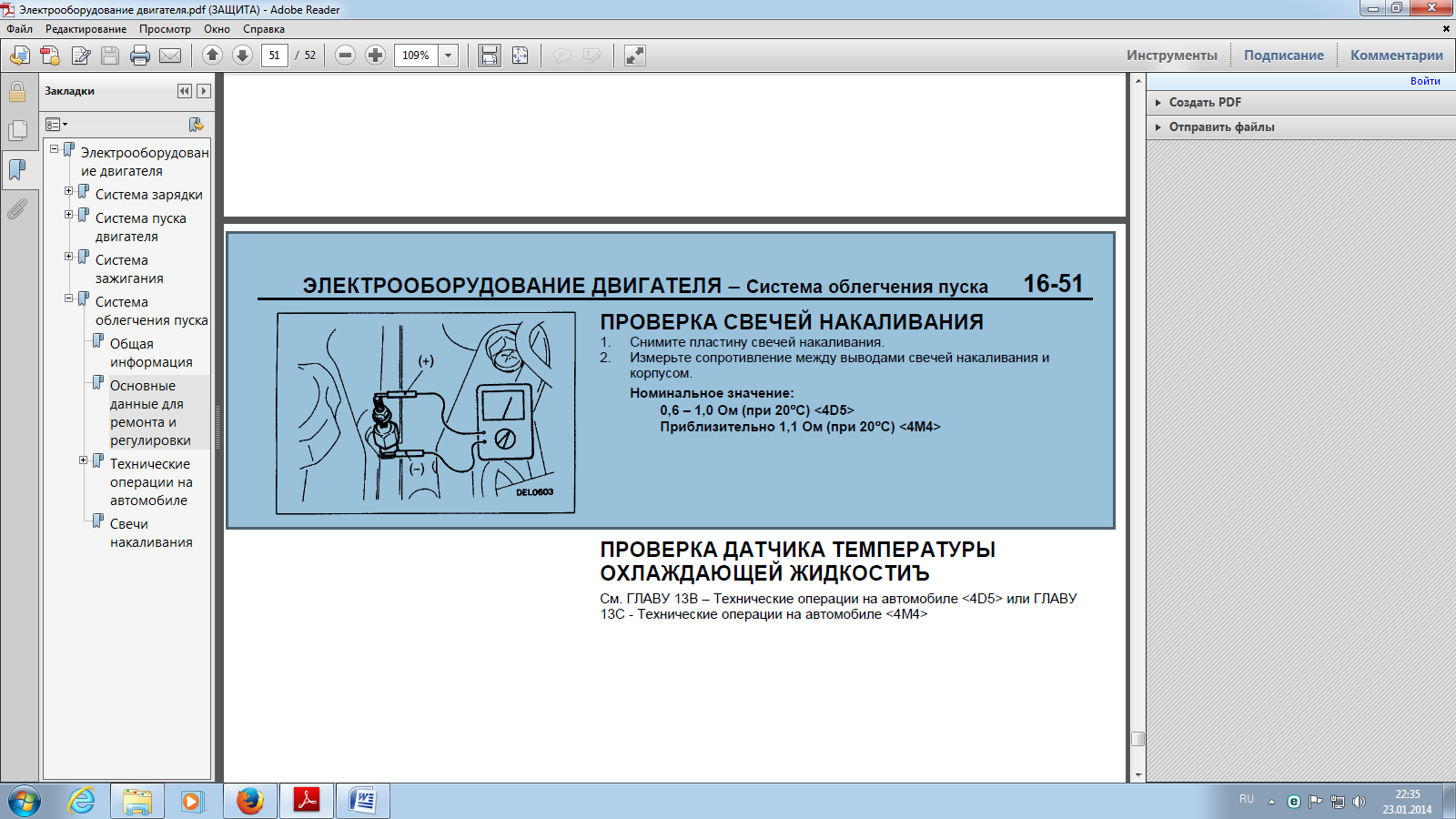

Предохранители есть в моторном отсеке около АКБ, и около левой ноги водителя есть дверца ее вытаскиваете и предохранители на виду. И попробуйте проверить подается напряжение на свечи или нет http://www.pajero4x4.ru/bbs/phpBB2/down ... &mode=viewAndreyKKK писал(а):Вот и я так думаю, что она должна хоть на немного загораться. Следует начать искать причину с предохранителей, а где они находятся?Alex5024 писал(а):Нет не так, летом она все равно загорается, но на 1-2 секунды, вот только сегодня ради интереса засек горела секунды 2-3.AndreyKKK писал(а):Доброго времени суток всем.

Изучил мануал, но не нашел отдельного предохранителя, отвечающего за свечи накаливания, не поможете?

М-да сам посмотрел мануал и правда на схеме есть только реле (может конечно плохо смотрел), но проверить работу свечей можно выше я вам ссылку кинул, либо когда включаете зажигание то реле свечей накала если оно рабочее должно щелкнуть.AndreyKKK писал(а):Изучил мануал, но не нашел отдельного предохранителя, отвечающего за свечи накаливания, не поможете?

Ссылку посмотрел, там описано как проверить сами свечи накала - это понятно. Но в моем случае не горит лампочка на панели приборов, тут либо лампочка сама перегорела, либо что-то с системой в целом. Исправность или неисправность самих свечей накаливания на это не влияет, как я понимаю.
