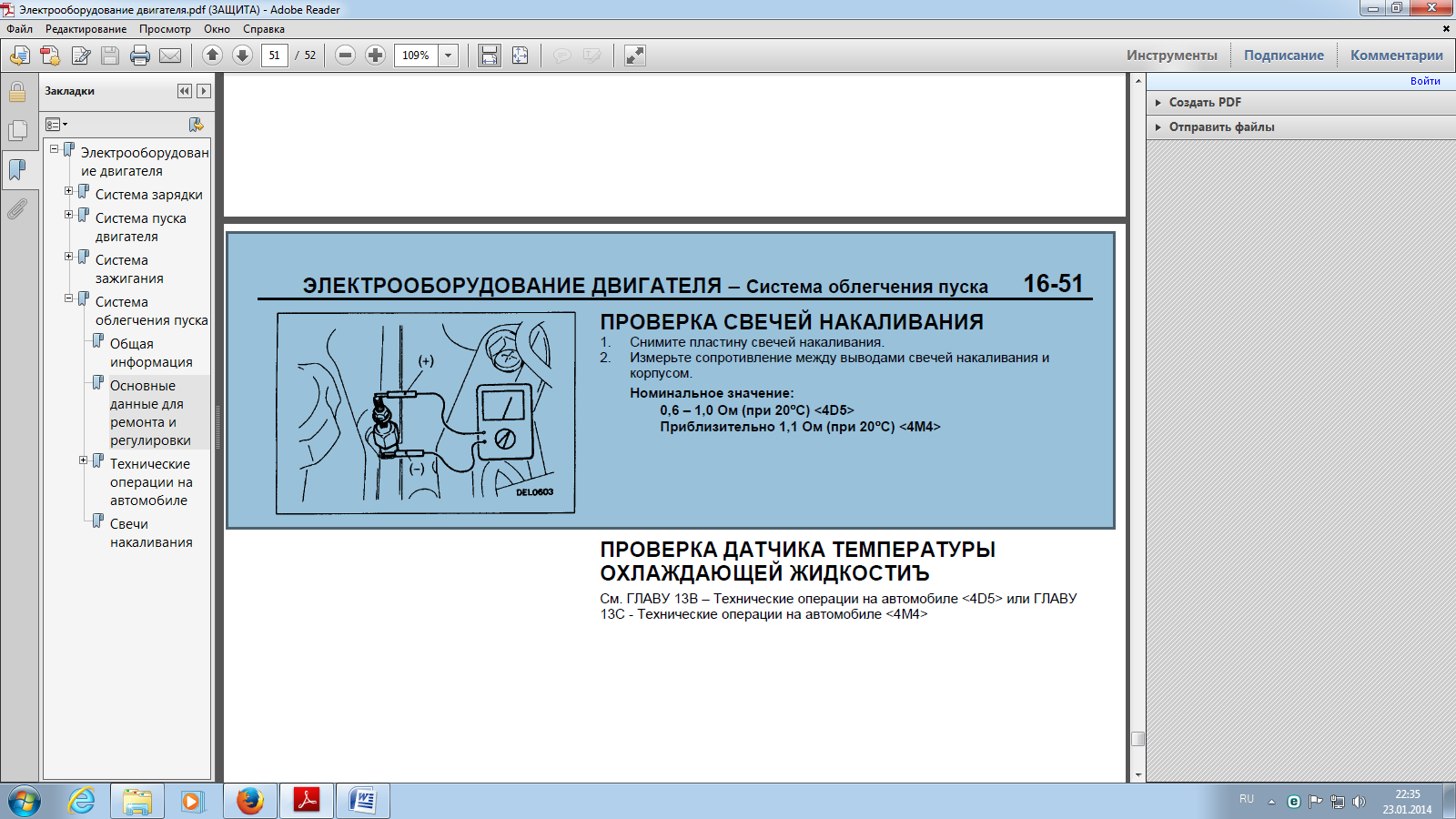

вот из мануала про свечи, а еще замерь напряжение на шине когда включаешь зажигание. Есть или нет?
