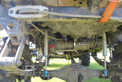

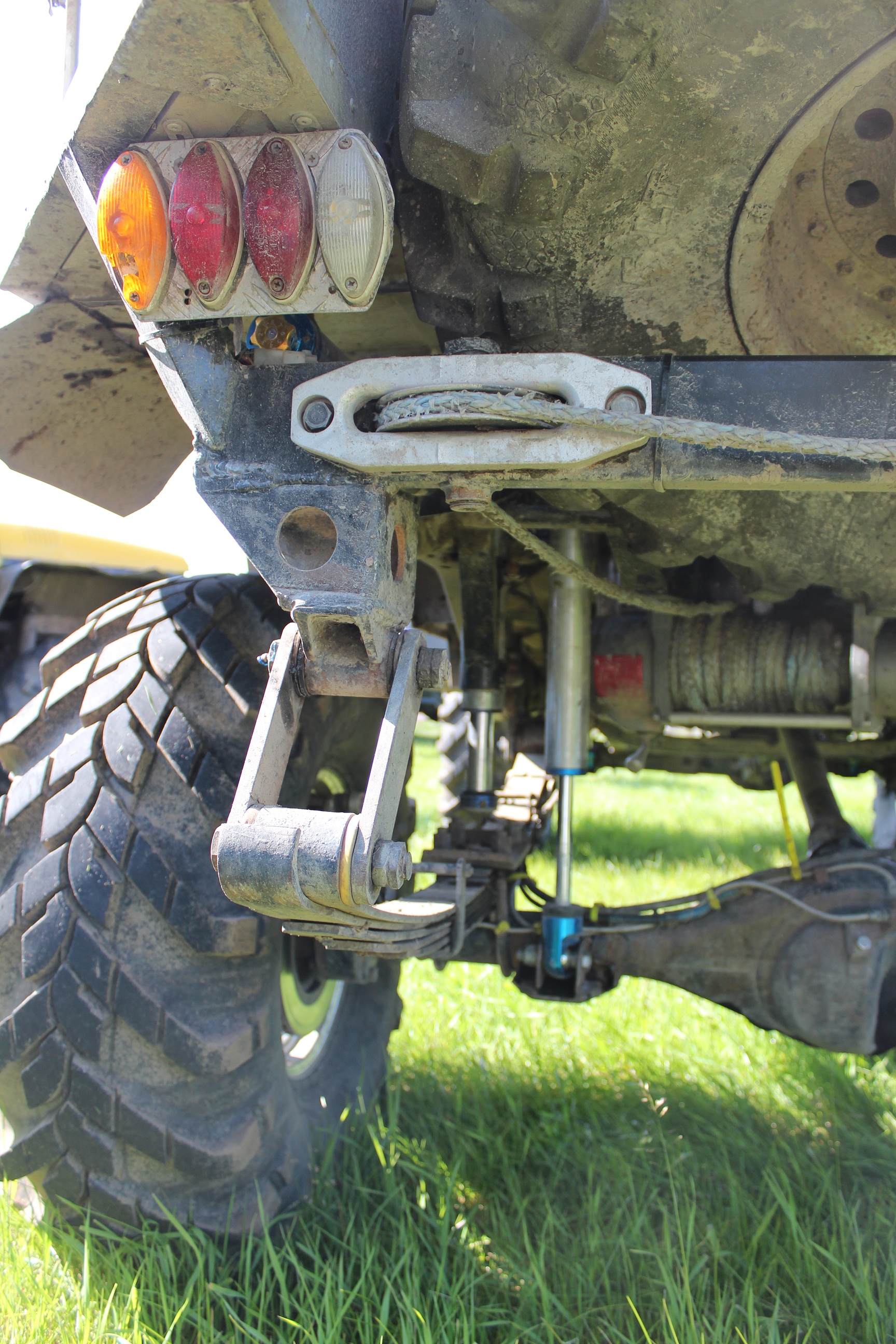

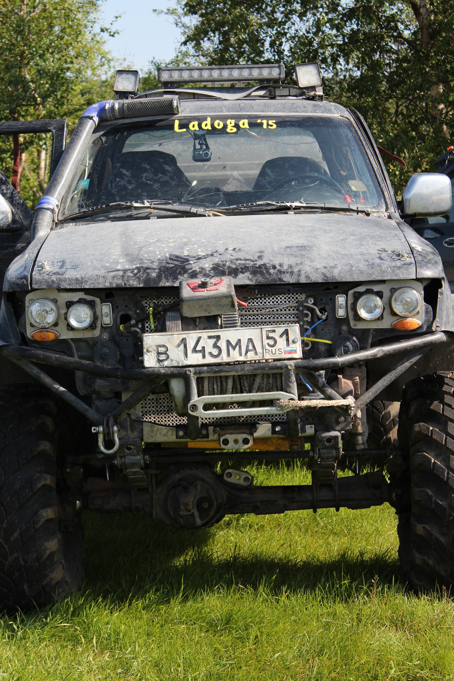

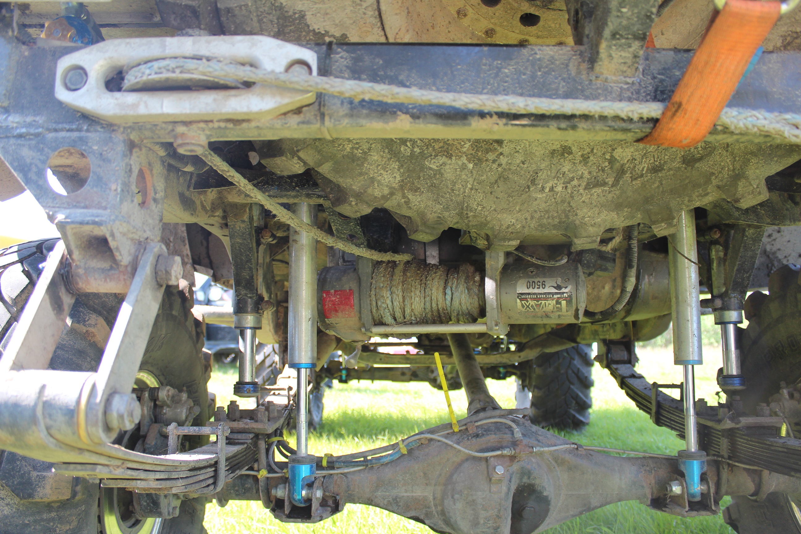

вот у нашего местного чемпиона как реализовано, думаю Саня обьяснит подробно что куда и как
кстати именно для него я Атлас4 спрошал
Ту Фламер....
все забываю сфотать реализацию у него 2ух раздаток....теперь уж тока весной наверно

Re: Одна лебёдка в обе стороны
Так то, да...
Две лебёдки - проще в исполнении и ровно в два раза надёжней.
Но, наверное, всё таки попробую, внедрить эту схему, с одной лебёдкой.
Нужен совет:
Трос будет синтетика.
Перегиб троса будет, скорее всего, только в одном месте.
От лебёдки до перегиба будет труба (ПВХ) и от перегиба до клюза будет тоже труба.
А в месте перегиба как правильнее сделать:?
а) согнутая под нужным углом алюминиевая труба
б) "мини" клюз, ну этот, не с продолговатым, а с круглым отверстием
в) алюминиевый ролик/шкив

Pteradaktel
- Сообщения: 16362
- Мой автомобиль(и):: Pajero2
- Откуда: Пермь
- Откуда: Пермь
- Благодарил (а): 109 раз
- Поблагодарили: 311 раз
ТС, вот хорошо, что у молодости так дофига свободного времени...
глядишь - может че новое и придумаешь...
вперед 12000, назад - от квадрика 3000..авто "гражданский", но "возиться" с этими квадратами-цепями-коробками-тросами надоело..то едешь специально до гаража , то наоборот в театр с полным багажником лебедок....
пользую в основном таская других, разматывая трос минимум пару раз в месяц...
А ответы на твои вопросы - они в том же компе..лениво с сопроматом связываться - поставил солитворкс..неделя по вечерам не в вордофтанк зарубаться, а кубики трехмерные по экрану погонять..и сам на свои вопросы ответишь..
как то так
