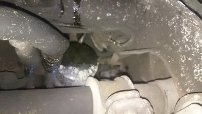

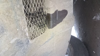

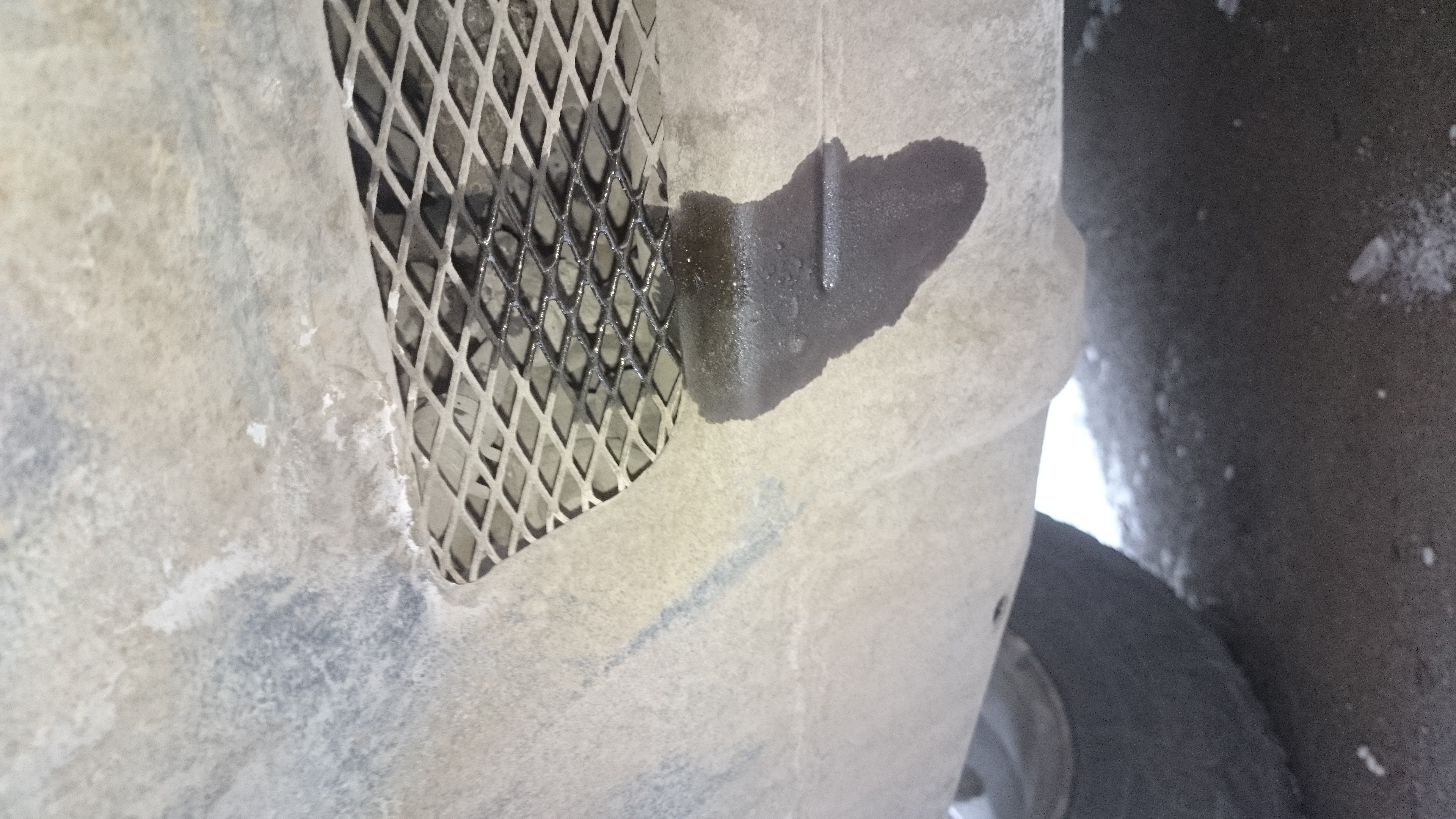

Дабы не плодить темы, напишу тут.
Обнаружил потеки масла с утра, после того как завёлся.
Не могу понять откуда, понятно, что это не есть хорошо. Хотелось бы узнать от чего это?!..
По цвету, как моторное...

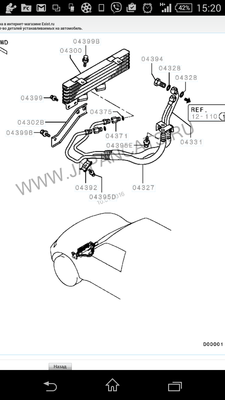

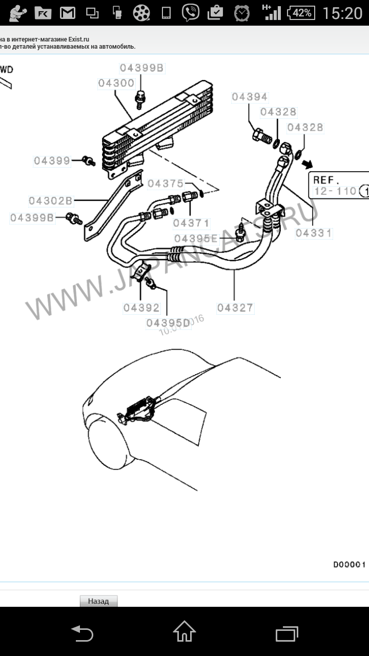

Re: Уходит масло. Прокладка ГБЦ или другая причина... (6g72)
Я так понимаю, что это трубки масляного радиатора?!...
Давануло на морозе видимо...

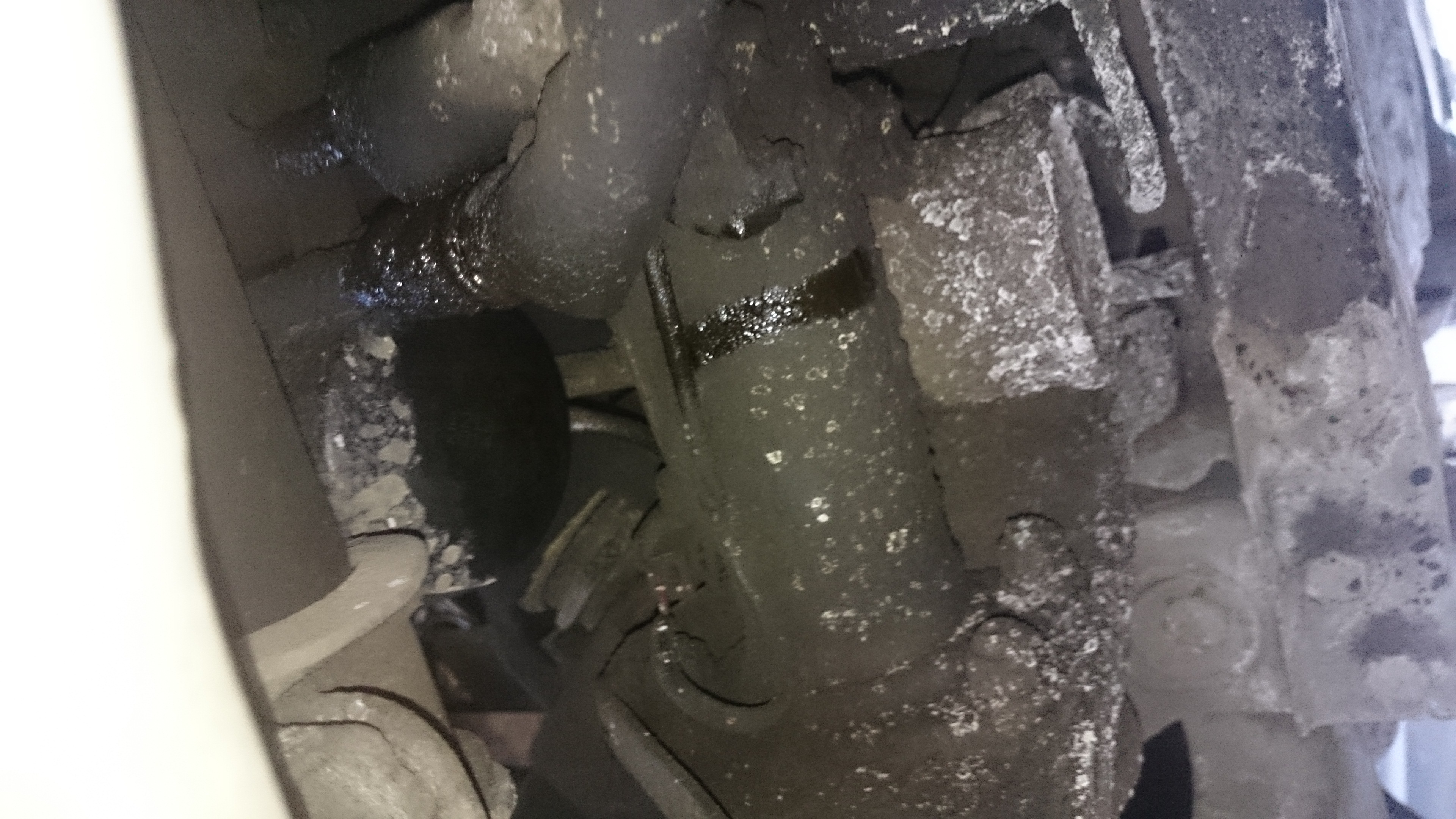

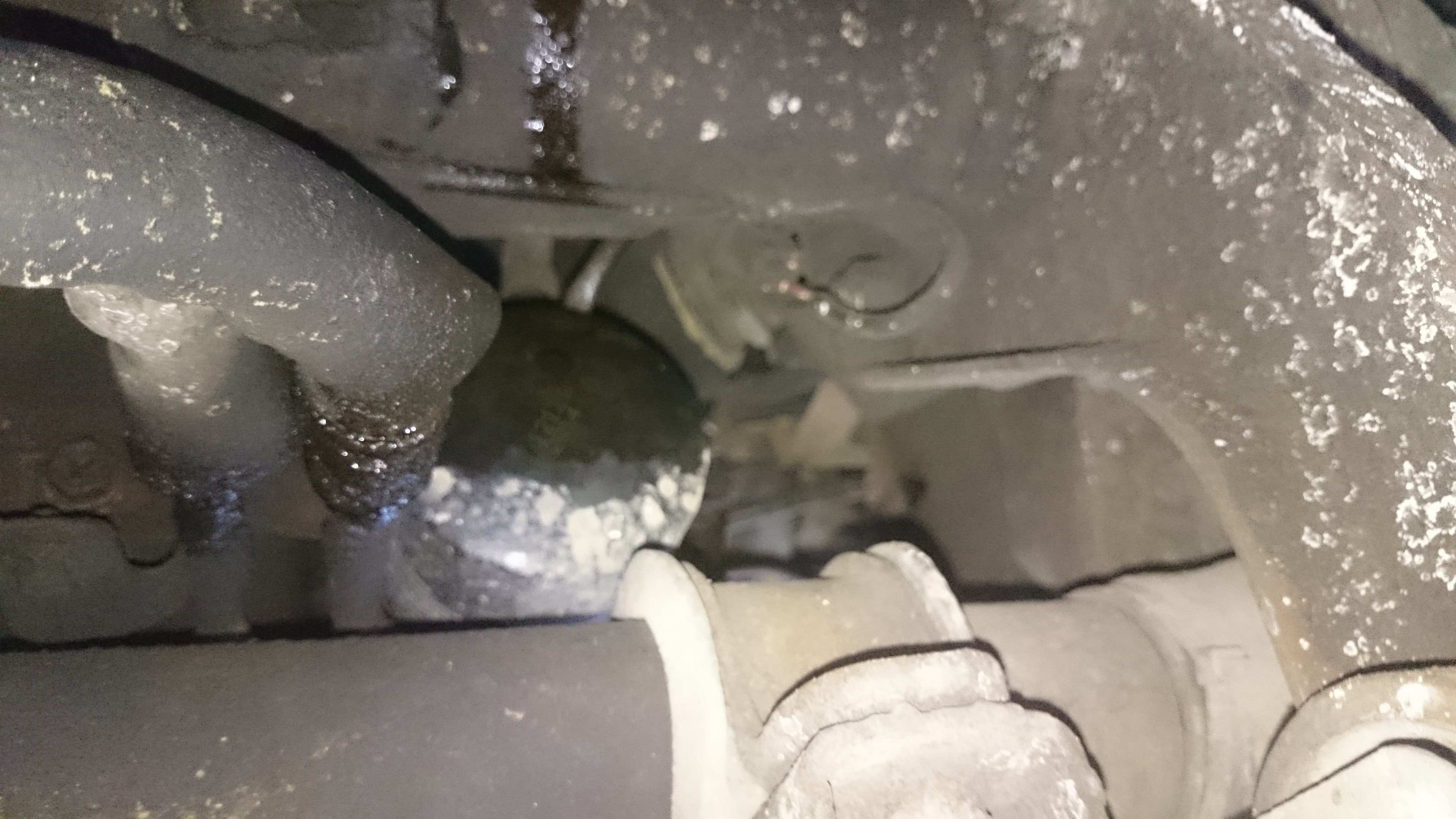

И...?!...
Фильтр видел, далеко то вроде от защиты... в этом и дело, и трубки мокрые... При чем обе. Больше не капало и не давило. Масло с фильтром могу махнуть, а смысл будет?..
Ехать на подъемник смотреть?

- hc2hunter
- Сообщения: 7284
- Двигатель:: 6G74 MPI
- Откуда: Смоленск
- Благодарил (а): 492 раза
- Поблагодарили: 468 раз
У меня тоже год назад по морозу жимануло из-под стыка резины и железа на трубке высокого давления.
Примерно с таким же визуальным эффектом.
Пока больше не повторялось.
Трубки эти - типичная наша проблема у авто с пробегом. Рецепт обсуждался не раз - или купить новую или переобжать в любой конторе по гидравлике.
В любом случае запасись прокладками под эти трубки (они там хитрые - обрезиненная сталь). 04328 на твоем чертежике выше.
- DenVer
- Сообщения: 19767
- Двигатель:: бэнзин
- Мой автомобиль(и):: TLC-200
- Откуда: Краснодар
- Благодарил (а): 141 раз
- Поблагодарили: 490 раз
И то, что из под фильтра тоже давит или по нему стекает. С этим тоже лучше разбираться.Стёпка писал(а):И...?!...![]()
Как вариант фильтр под замену, масло по обстоятельствам (состояние-пробег), все оттереть от масла, желательно с карбоклинером до состояни "как у кота.." Ну и наблюдение. Пока без паники.
Спасибо за ответы!
Наблюдается с самого утра! Фильтр с маслом махну, там пробега тысячи 4000, для профилактики зимой, хуже не будет.
Ну а трубки, до этого сухо всё было, поэтому и бросились в глаза...
Думаю не проявится как минимум до следующего холодного старта. Оттереть и через пару дней посмотреть на трубки. Если потеют, то рэмонт-замена, если нет, то контроль через неделю
